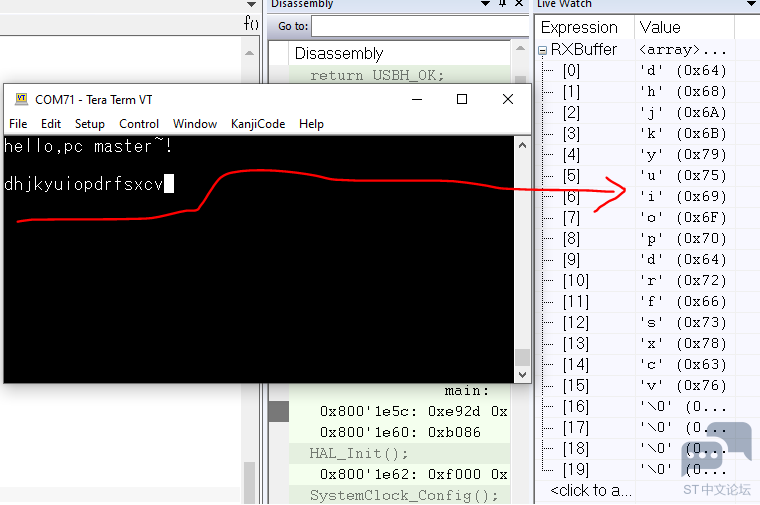

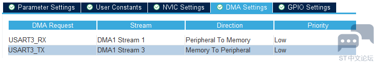

我刚才模拟的应用场景做了验证测试,使用F407.
开启了TIM2的1ms中断,同时TICK的ms中断也在运行。
UART3的收发都采用DMA方式,测试是没问题的。
