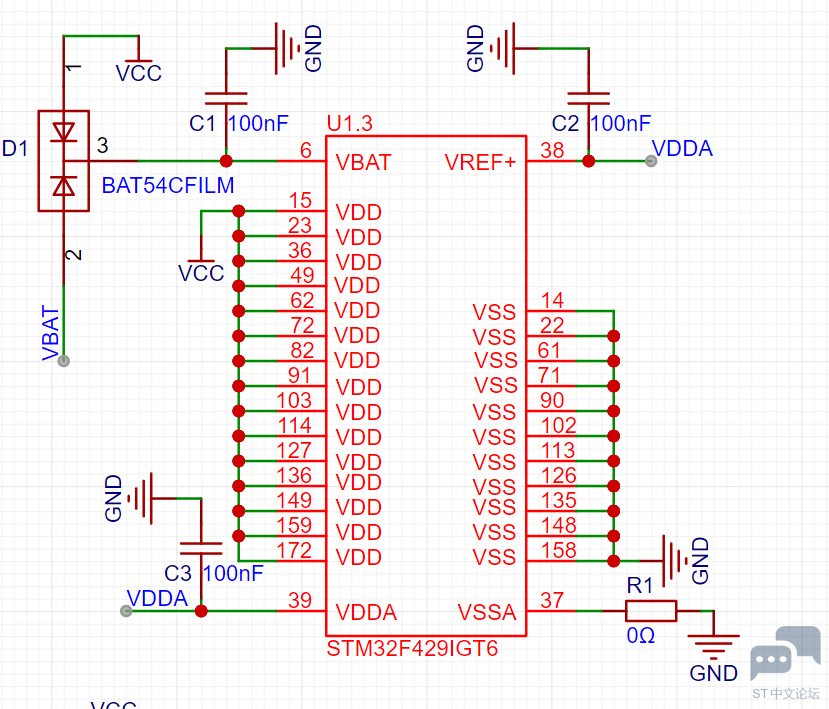

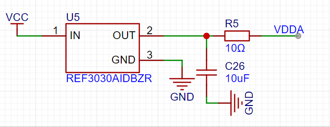

请教各位大佬一个问题,我在使用STM32F4的ADC的时候,发现测量结果不准确。上网查看教程,发现F1系列有自动校准的函数,但是F4没有校准相关的设置,想请教一下是F4的HAL库把校准的函数删掉了吗?F4的ADC不需要校准吗?是否是电路设计的有问题,请各位大佬帮忙看一下。1731479132293.jpg1731479122294.png

VDDA引脚是要直接接3.3V吗?还是说可以跟VREF+引脚共用外部稳压器件出来的电源

基准性能怎么样?可以测一测,后面还可以加个跟随
而且C26会不会太大了,查查3030的手册

[md]那个电路就是按照3030的手册里面去设计的,测了一下性能,电压稳定在2.999V

VREF用了REF3030作为基准电源,模拟电路的VDDA也用了REF3030的电源,我的意思是,VDDA用单片机的3.3V,然后VREF用3030的3V,会不会有问题,还是说我那样设计就可以

[md]基准通常10ma,你模拟也用基准供电,有可能不行,做好模拟用ldo或者DCDC供电
