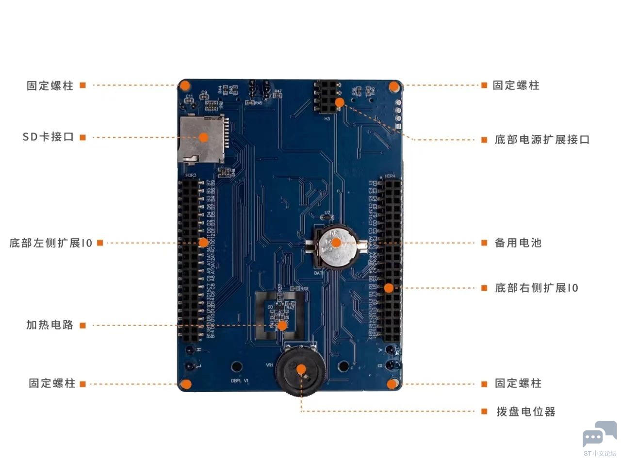

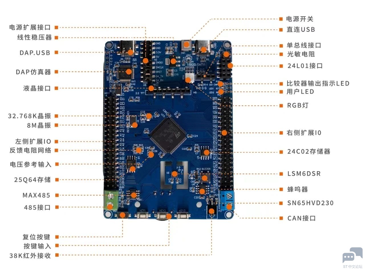

一、STM32G474VET6开发版硬件资源介绍 1.1实验核心板O0 r! w, E; |8 [! J' j 核心板采用 STM32G474VET6 芯片作为主控芯片,其具有高达 170MHz 的主频,512KB的内置 FLASH 以及 128KB 的 SRAM,芯片为 LQFP100 封装,IO 资源丰富,并且片上具有丰富的外设。 4 r) |0 G/ z0 k * v2 g0 k6 e$ B( Y# a
$ N9 l% [5 ^3 @; I: K' S& [; n" O ▲ 图 1.1 STM32G474VET6 核心实验板 9 Q2 K$ ~( o: L核心板资源包括:& g( {' ^3 B4 b9 o ]* } (1) 电源外设: 具有 Type-C 供电接口,以及 5.1kΩ 先下拉电阻:在 Type-C 接口的 CC(通信信道)线上使用 5.1kΩ 电阻,被称为标准电阻。这种电阻设置通常用于表明充电设备支持 USB PD(USB Power Delivery)协议。USB PD 是一种能够提供高功率快速充电的协议,可以根据需求调整电压和电流。当检测到 5.1kΩ 电阻时,充电设备和被充电设备可以进行通信,以确定合适的充电方式和电力输出。. n! H0 D) S, ~/ H1 @( Z 具有 3.3V 线性降压供电电路(采用 LM1117-3.3V),确保 实验板供电稳定以及降低电源噪声。7 n- q5 l |% ?$ _9 J( P' Z 具有 3.3V 电源指示灯,可为系统的正常供电提供直观指示。多供电选择方式,可通过两个 USB 接口及扩展排针(5V 或 3.3V)进行系统供电。6 V/ E* i: [9 Z (2) 接口外设:( x, V6 Q1 S8 z) D. L4 I 所有 可用 IO 均引出,方便进行所有评估及实验。 具有 2 个独立用户 LED,LED1 为红色,LED2 为蓝色。7 ~9 x% [" p' y! h 具有 1 个比较器输出 LED,CMP 为蓝色,也可以作为用户 LED 使用。" N" E `, b- }, \7 y* U 具有 3 个独立用户按键,支持灵活按键及外部中断程序设计。 具有 1 个 TFT 彩屏接口,320×240 分辨率,SPI 接口。7 a+ R+ |# S4 w- K3 o v 具有 1 个无源蜂鸣器,可进行 PWM 驱动蜂鸣实验,可编程调节声调。+ X# \- I* j; w' f t 具有 1 个三色 RGB 灯,可进行 PWM 调色及显示。3 Q. B# Q/ R2 r, q 具有 1 个 EEPROM,采用 AIP24C02 芯片,IIC 总线接口,可进行片外参数存储。' D9 E9 q- P5 Q7 G- W4 z 具有 1 个 SD 卡接口,SPI 总线接口,可进行 SD 卡读写实验。 具有 1 个 外置 FLASH,采用 GD25Q64 芯片,QSPI 总线接口,可进行片外大量数据储存。5 A! J0 [, r1 B4 u' K9 E 具有 1 路拨盘电位器模拟输入,可进行电压采集。* {+ f" d* f/ n0 }; i' S 具有 1 路光敏电阻模拟输入,可进行光照采集。 具有 1 路 DS18B20 或 DHT11 接口,单总线接口,可进行温度或温湿度采集。: X" d! `( ~7 r4 ` 具有 1 路 NRF24L01 无线接口,SPI 总线接口,可进行无线通信。+ K+ s0 N! c# k" n3 W6 ] 具有 6 路短线帽,可断开蜂鸣器、单总线、光敏电阻、拨盘电位器、IIC 总线,具有更大灵活性及扩展性。 具有 1 个板载 LSM6DSR 六轴传感器,SPI 接口,可进行姿态测量实验。2 M3 _& @% o0 ?, v/ j& ] R3 y" I 具有 1 路 CAN 接口,可进行 CAN 通信实验。 具有 1 路 RS485 接口,可进行 485 通信实验。 具有 1 路 38K 红外接收接口,可进行红外通信实验。 : ~5 {4 S/ g0 d% B( z8 Q3 t * w, Q7 D, L" c1 z (3) 最小系统外设: 具有 1 个用户手动复位按键,默认为黑色。! g j* m4 I8 J: u" w 具有 1 个外部高速高精度无源晶振,40Mhz。. D1 e, @/ i C7 C2 S 具有 1 个外部低速高精度无源晶振,32.768Khz。- T8 T2 Z; a( m; a! o# m) w$ `/ V0 g 支持外部参考电压输入。- t; K) M/ u' {# R+ b 2 E {# f4 A% n X; c" ~. J8 o 1.2 液晶子板 实验核心板可配套 TFT 彩屏,采用 SPI 高速串行接口,分辨率 320*240,尺寸为 2.2寸,性能非常优越,只需 6 个 IO 即可驱动,如图 1.2 所示* ]7 k& o% X8 d5 K; x& i $ O8 Z" K6 L: |, E# V, r

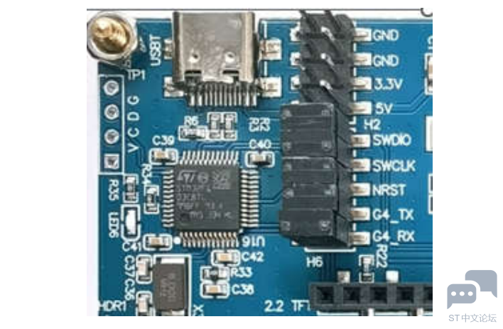

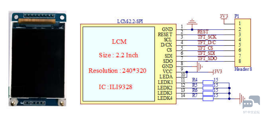

. z0 s1 \ k+ A# b ▲ 图 1.2 STM32G474VET6 核心实验板配套液晶屏 1.3 DAP Link 仿真调试器 核心板板载 DAP 下载器(采用 STM32F103C8T6 芯片),具有 SWD 调试功能以及串口功能,DAP 与 STM32G474 芯片连接使用跳线冒连接,可断开使用外部下载器,如图 1.3所示。% M. U, J6 E0 V3 j , _9 P8 u/ F1 A6 J" f# r6 ~) f; e . k3 i$ f& c5 H1 E' h. A
▲ 图 1.3 板载 DAP 下载器 : U. O, y6 q& G- }$ ?& Z1 q2 J二、STM32G474VET6 微控制器简介 2.1 STM32G474VET6 特性( r9 P6 L9 {/ O' p2 y 170Mhz 主频 512KB FLASH' i4 d) [& A+ I: B! h 128KB SRAM2 ?- g0 ?3 ]+ C. t 17 个定时器,包括 1 个高分辨定时器 HRTIM1(最高 184ps 精度),3 个高级定时器 TIM1、TIM8、TIM20,7 个通用定时器 TIM2、TIM3、TIM4、TIM5、TIM15、TIM16、TIM17,2 个基本定时器 TIM6、TIIM7,和 1 个低功耗定时器 LPTIM1 5 个 ADC,支持硬件过采样,其中 ADC1、ADC2、ADC4、ADC5 支持差分输入,最高转化速率可达 4MSPS8 T2 T( |# Y1 H b! T4 s! D. {) C: m 4 个 DAC,其中 DAC1、DAC2 有外部通道,DAC3、DAC4 只有内部通道,最高转化速率可达 15MSPS 7 个轨到轨模拟比较器 6 个轨到轨可编程运算放大器,支持跟随模式、PGA 可编程增益模式和独立模式,带宽 15Mhz 3 个 FDCAN 4 个 IIC8 A. q% n( E7 ^6 C 5 个 UART / USART 4 个 SPI3 @# R. c+ p$ G$ [) [ 1 个 SAI USB 从机 RNG 随机数发生器 16 个通道 DMA. Q) p2 Z G0 G( H2 m, C 2.2 STM32G474VET6 引脚图及功能框图 u5 ?$ \) G/ a; _9 @: a8 N " a* x- U6 a6 d$ i STM32G474VET6 引脚图如图 2.1.1 所示,功能框图如图 2.1.2 所示。, [2 T# l! h+ t6 I7 ~+ q * z$ T9 h9 ~: @; X8 K' N

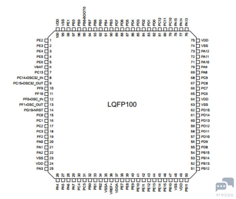

▲ 图 2.1.1 STM32G474VET6 引脚图

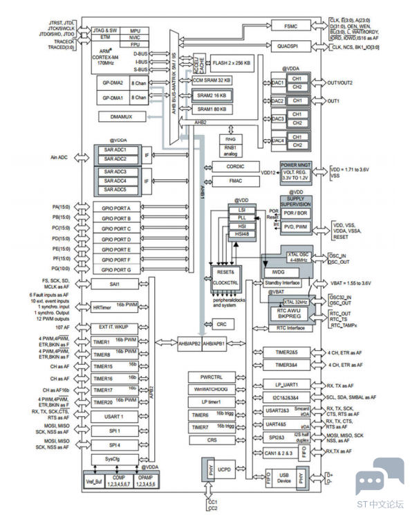

▲ 图 2.1.2 STM32G474VET6 功能框图 2 k7 t- d2 h) E; {4 n 如有侵权请联系删除 转载自: AI电堂 |
