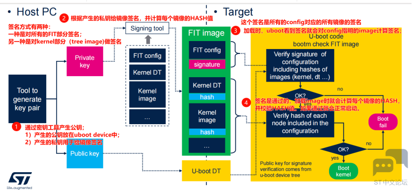

Uboot在启动kernel时同时校验kernel。启动验证是通过uboot使用FIT(Flattened uImage Tree)镜像,这个镜像包含了kernel、device tree、签名;
1、uboot校验kernel流程
详细流程描述
1)将kernel签名
① 使用mkimage工具生成FIT包(包含kernel、dtbs、配置文件);
② 将私钥使用签名工具对FIT包进行签名,并将签名保存FIT镜像中
注意:给镜像签名的方式不能提供完全的安全,因为可能会使用相同签名的镜像,改变configuration,生成FIT镜像(混合攻击);也可以将较旧FIT版本中的已签名图像替换到较新的FIT中(回滚攻击)
2)校验流程
① 读取FIT镜像;
② 获取uboot DT中的公钥
③ 从FIT中提取签名;
④ 对FIT镜像进行哈希处理
⑤ 验证HASH和签名
2、如何使能uboot校验kernel
1)在u-boot中启用FIT签名功能;
启用CONFIG_FIT、CONFIG_FIT_SIGNATURE、CONFIG_RSA选项
2)生成验证密钥对;
3)准备用于生成FIT镜像的配置文件.its文件;
4)使用公钥数据更新u-boot设备树并生成带签名的FIT镜像;
5)使用带签名验证的FIT镜像,从u-boot启动内核。
