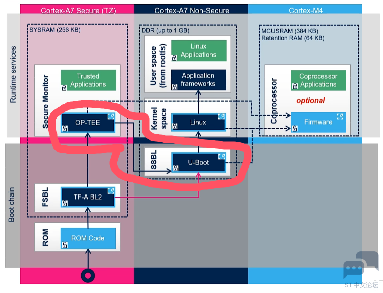

下图是安全启动流程的一个示意图
' N, w7 |5 L& o9 T+ I/ G6 m; ~
6 W+ k0 @/ s/ Q7 q( v8 f1 E1 @6 p! n& T( h% _
从这个图就带出2个概念:信任根、信任链
' t7 e3 v6 e' r$ ?8 `) c- v; y2 p& o$ Y7 l
信任根:是每次上电都会从一个固定的地点读取运行一段固定不变且不能被跳过的代码(有点bootloader的味道,但是不一样的是这个是为了安全启动而设计,相比之下多了安全相关的功能),他会检查整个系统和我预先期待的是否一致,并且还会校验下一段代码的合法性。

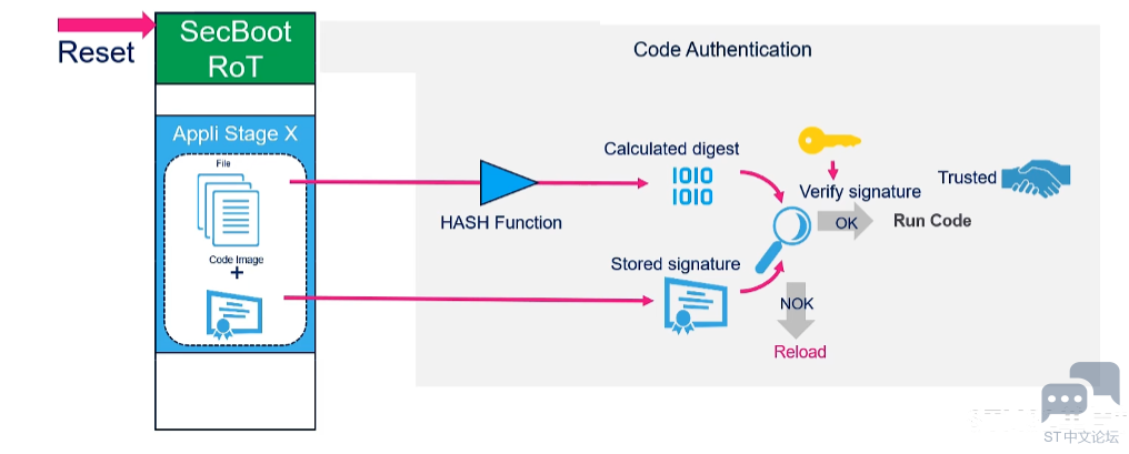

那么校验是怎么做的呢?如下图所示
% Y, ?3 p; e0 E6 X# ~5 o
# N" |% A$ Q* R( \# r/ o
* s3 J! m( q# W7 l
6 L0 `5 k4 X7 y6 }" }
除了信任根,后续每一级的代码除了自己本身的img还会带上一段校验信息(或者叫证书)。校验的固件就可以利用密码学的计算,一般是HASH运算,算出一个结果,和被校验固件的证书作对比,看是否一致,如果一致就运行,反之就重新运行。
/ Q9 }, `4 A7 n. B8 ]0 s
简单那来说是这么一回事,但是具体如何计算,怎么对比可能会更复杂,本次只是做了一个简单的介绍,后续课程中应该会详细展开

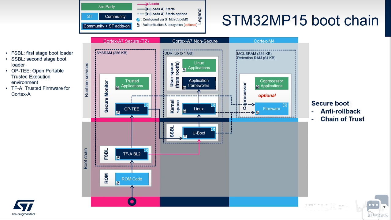

MP15安全启动流程图如下
2 k/ L, N6 R: o0 P% L3 e$ D
. k% Z1 y! {8 N0 e9 P. o1 r
+ H! i, u% F# M/ |: g5 @, v- q9 ]8 s" y& }4 A
MP15是双核的A7+M4,A7核必选,运行linux系统,M4核是可以根据实际情况选择是否使用的,可以认为是芯片中塞了一个STM32单片机,可以处理一些简单的事情。A7的代码又分为安全区(TZ = TrustZone)和非安全区。

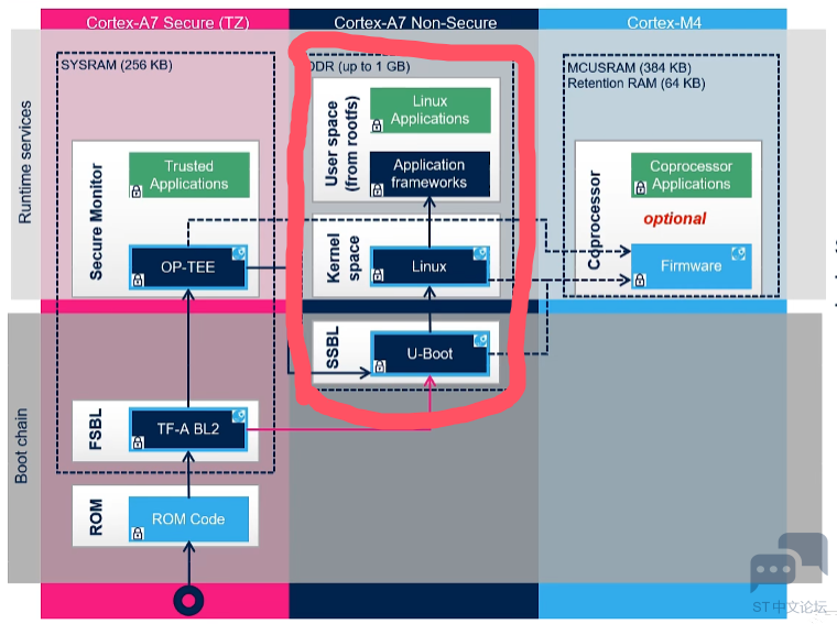

4.之后就是linux的启动流程了U-Boot到Kernel再到linux应用程序,这些就不在TZ中了,安全启动的任务到此就算完成啦

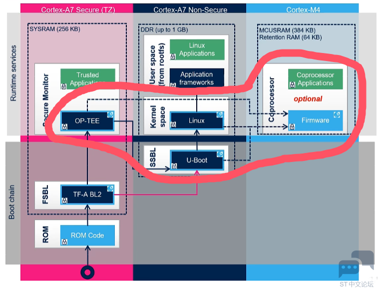

5.当然图中还有M4核的启动,这个是可选的,如果你没有使用M4核,这个就不需要了,OP-TEE、U-Boot、Kernel都可以加载并启动M4核的代码

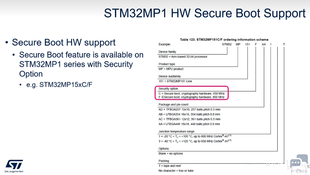

四、哪些MP15支持安全启动
, |( P5 f. o+ P& s7 |8 _& w! y
可以根据型号分辨,带C、F的支持,其他型号是不支持的(但是基础的TrustZone功能还是支持的)
