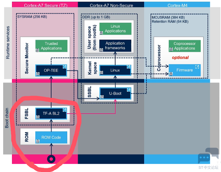

BootRom启动FSBL(TF-A BL2)是MP15启动的第一次跳转,对应到第一篇文章的这个图' v2 Q) w: C* P5 L
; ~, M2 `! r9 X/ Y) q
我是按从头到尾的流程来写的,和官方视频会有一些差异

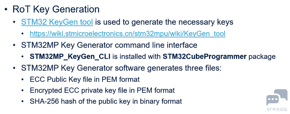

一、第一步:生成秘钥对
) [, n: ]6 d5 l
首先说一下官方是提供了PC端上位机工具的(名字叫KeyGen_tool,这个工具在STM32CubeProgrammer是自带的),其中加密方式使用ECDSA 256加密算法,椭圆曲线提供P-256 NIST、Brainpool 256 T1这两种,我们可以自行选择
* p$ y$ b9 ]' N
6 q- k7 h; ]  N/ |0 n
我们需要在PC上生成PB key和PV key,最后我们还要计算PB key的hash值(简称PKH)(使用SHA-256计算hash)
- l2 [( }6 ]5 p/ @/ K
6 j6 Z2 x( u+ y2 L6 C
使用ST的工具生成的话,PKH是直接提供二进制的文件,这样我们就不需要自己再做转换了,下一步的烧录可以直接用

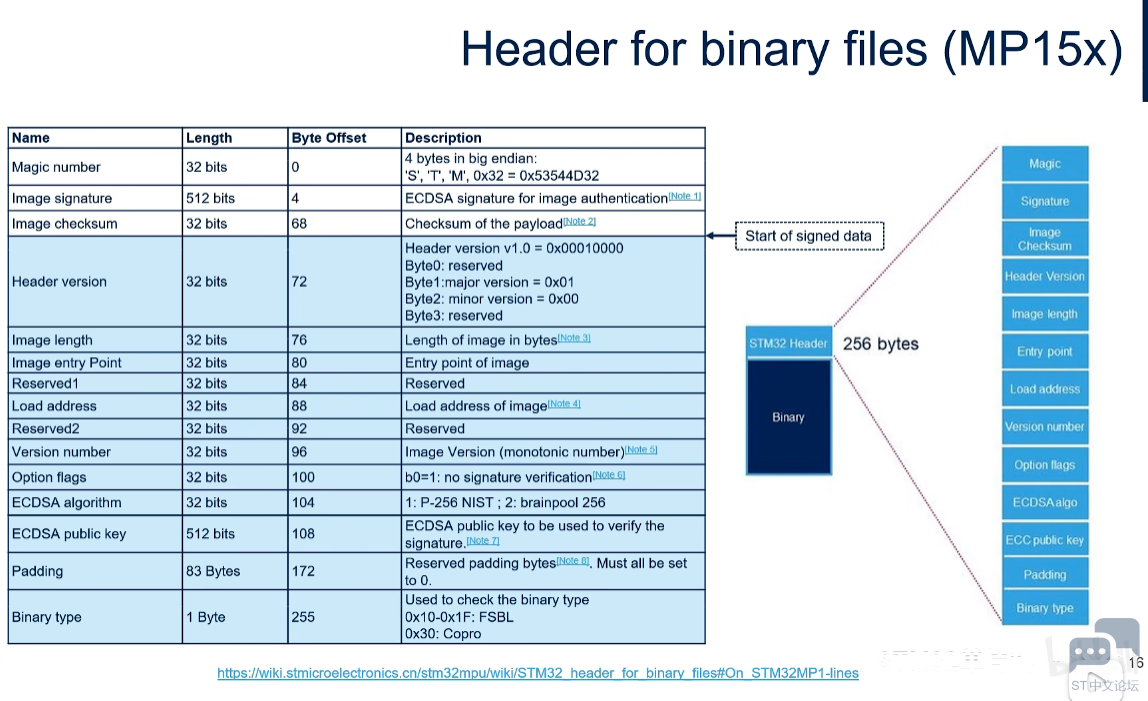

最终你会得到一个经过签名的TF-A固件(他就=header信息+原来的TF-A固件)
/ n+ _# g9 t/ K
( Y6 W  |* v1 ^; d+ ^

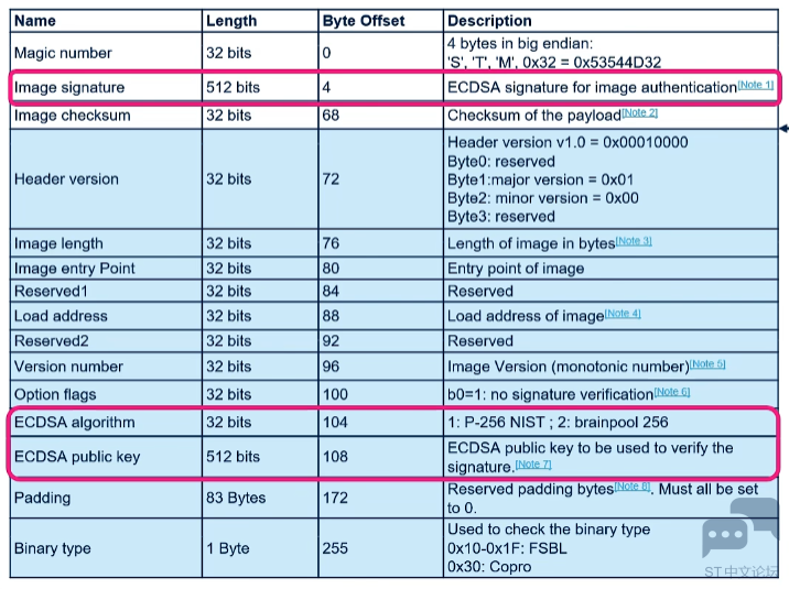

当然header里面还会有其他东西,下图是整各header的内容,可以做一些了解,但我这边不会详细展开
- L1 g; g' ?$ O' z+ _$ j
# q8 S, |) V. I( O% v: x) k) M
我们重点需要知道的是header里会储存PB Key(表中的ECDSA public key)、签名信息(表中的Image signature)、椭圆曲线(表中的ECDSA algorithm)
: F/ P& l' o# M: W% A- ?
( X- Z2 }( W5 T7 M% L/ ^
还有一个Version number,这个也很重要,是用于防回滚的,我会在下面章节说这个,这里就不说了

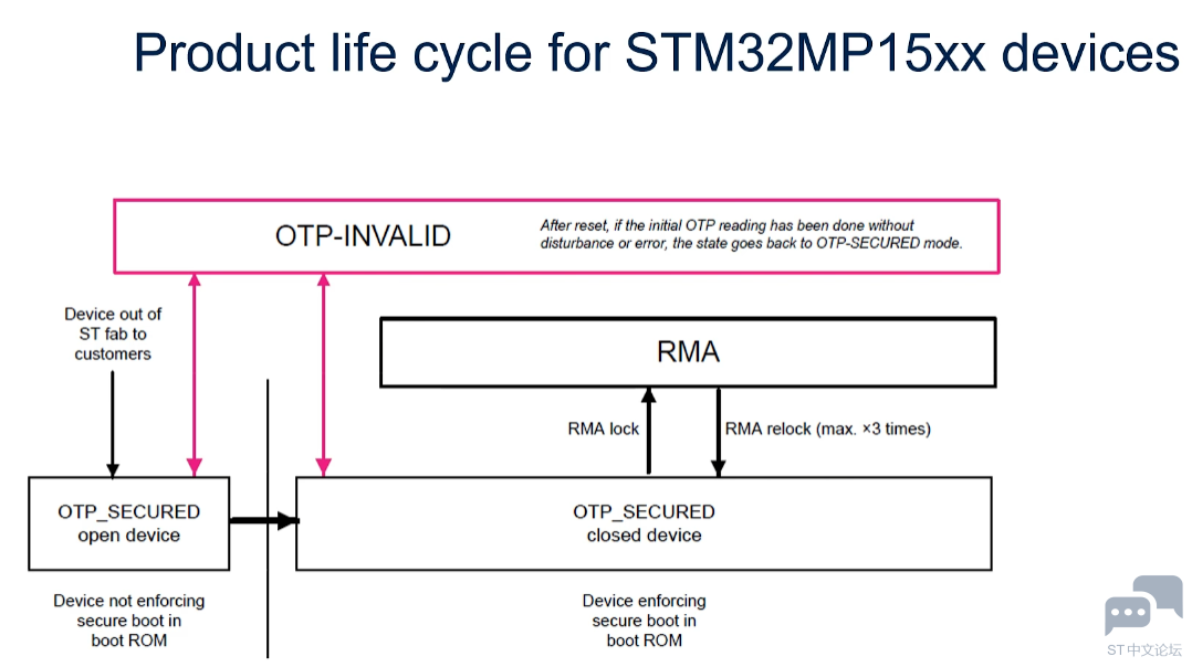

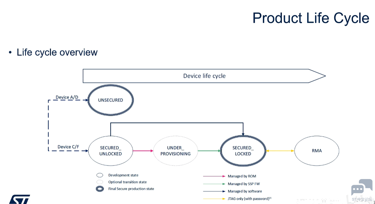

要解释这个东西,我们就要了解一下STM32MP15的Product Life Cycle,它覆盖了一个试用MP15的产品从开发、生产、市场问题排查三个阶段,下图为他的状态流程
& }( }/ z5 L3 r
; X6 |9 `7 k# V5 D7 Q
我们就看C/F系列产品就好,其他系列都不支持安全启动,那也就没有close device这个操作了
, h7 R/ A% }0 h6 r
! K8 \% w6 K8 b% D1 o
UNDER_PROVISIONING状态时SSP时会经历的,我们开发阶段可以忽略
8 v+ f# X$ x9 f+ C
3 W) h2 Z8 W( Q" U" B' z
那么对于我们开发来说就只有3种状态了:LOCK、UNLOCK、RMA
$ N# O" O0 D1 U4 |- p
7 c2 k" T9 b5 i5 @
接下来我就描述一下这3种状态的具体含义
- \, {- h+ ^" X/ j
1.UNLOCK:出厂的默认状态,当产品为这个状态时,安全启动的业务都会执行,但是即使固件校验不通过,也会启动下一级的固件,可以用于早期调试阶段,这样旧不用每次都对固件签名,节省工作量
8 P" t6 I5 w& C
2:LOCK:UNLOCK的设备可以经过close device变成LOCK状态,在这个状态下会严格执行安全启动业务,校验不通过,就不会执行下一级的固件,并且各种调试接口都会被关闭。这个一般就是在生产阶段做的,生产好后的产品都是LOCK状态
; V& r3 F& e0 G, c
3:RMA:用于处理市场问题时使用,刚才说了LOCK阶段所有调试都会关闭,那么有问题的产品回来后,研发人员如何排查问题呢?RMA状态就是在这个时候用的,我们可以使用密码,让固件进入RMA状态,此时我们就可以使用JTAG调试了
, H8 A% O! l4 t8 R9 k
; `* B+ X# j- w5 Y1 s2 [, e' x

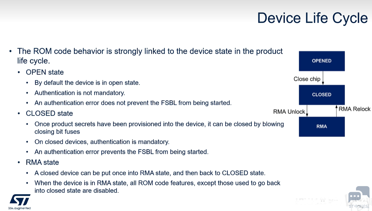

还有一张图展示这三者的关系,虽然名字换成了open与close,但是是同一个意思
" Q+ i& i# `" `$ e8 M" D6 p
" J1 B+ E/ q; d9 X4 E" h7 k
. r* R0 a  h+ ~
设备当前是否为open或close,是根据OTP中的一个flag来决定的,也就是说,我们close device的这个动作的本质就是往OTP中写入一个数据(图里也说了,如果OTP中没有数据的话,并且在没有干扰或错误的情况下完成了初始化OTP,设备就会处于open状态,这就是刚才说的出厂默认为UNLOCKJ)

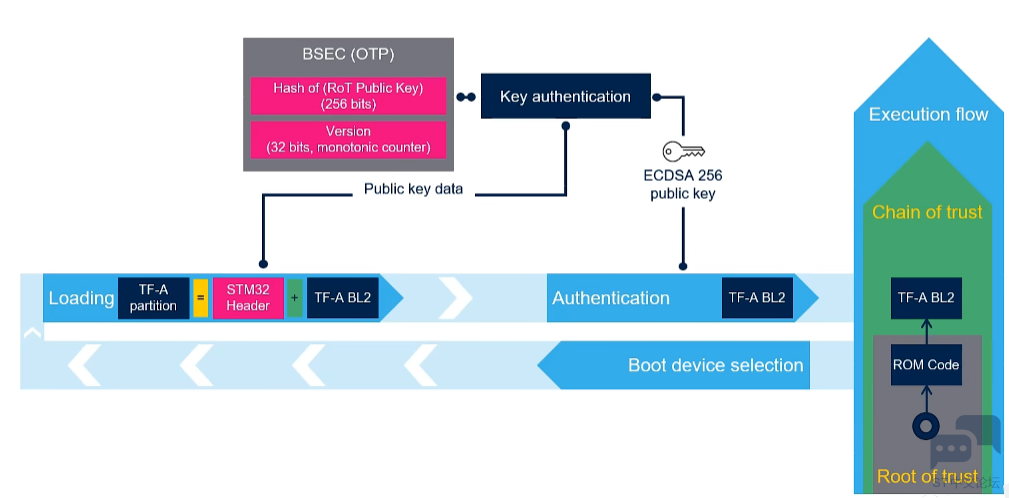

简单流程如下图所示
( V! m" }: F8 ^9 E: `. s, a
9 o% c: N8 E3 B7 p. H$ b

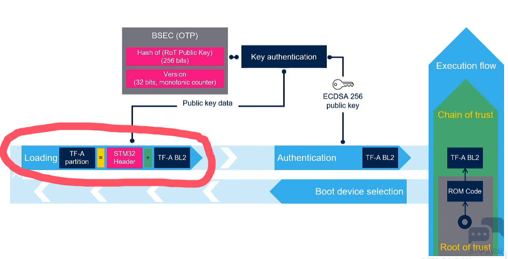

1.上电后运行ROM Code,也就是BootRom,当要跳转到TF-A时,他会先加载FT-F的分区(这里面有2个东西,一个是TF-A固件代码,还有一个是TF-A的header,这个就是完成签名后的固件)
3 ]9 P- \1 g2 o3 Z& \5 \
5 O1 X9 F3 l) x  I" t

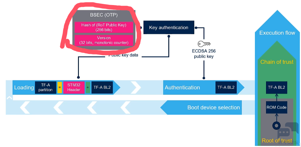

2.在芯片的OTP区中有PB key的hash值,还有一个version(这个用于防回滚,配合header中Version number实现的,他的具体机制后面会讲)
$ R! V& C, G9 J

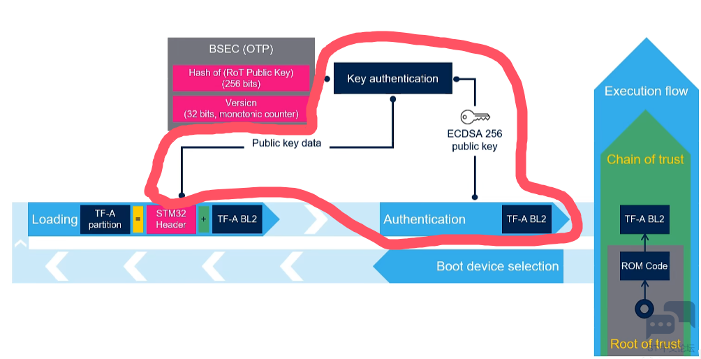

3.
' _; F9 b7 S: N$ P* m
3.1 验证PB Key是否有效
' n. Y1 a, f9 @: m+ Q- {
        在header中有一个信息就是PB key,可以算出他的hash值,现在我们就可以用OTP中的hash值和header中的做个对比,看看是否一致,验证PB key是否有效。
7 ~! P* g5 p, e5 U: s) P. \
3.2 验证image是否有效
* \1 |& p. `; v2 u7 ?% l
        如果PB Key有效,就可以开始验证TF-A固件,用PB key对TF-A固件代码进行ECDAS 256计算,和header中的Image signature作对比,验证固件是否被篡改(当然,如果设备为UNLOCK,即使验证失败,固件也会被启动)

六、防回滚机制
4 \5 |; {1 v3 M
刚才说了在OTP中会有一个version,TF-A的固件中也有一个version,他俩配合实现防回滚
6 f( V) U4 [1 O2 c4 ~
' \) b5 `. T! @$ C1 J3 C
其中OTP的是一个单向计数器,也就是说这玩意儿他只能++,看了一下header中的version,有32bit,也足够大,不管怎么++,也肯定够用了
8 J! K1 j) d% o$ N! F) f
  V( k" F! C9 B- g5 ?9 V9 {
当OTP中的version比header里的高,那么这个固件就不会被启动,这就是触发了防回滚的机制
& k- h  N# n4 h8 a
  Y+ q; T/ K1 e" }7 n% A% P
如果我想退回到旧版本的固件应该怎么办?可以重新生成一个新的带签名的固件,但是header中的version写大一点,比OTP中的大,这样就可以达到目的啦
