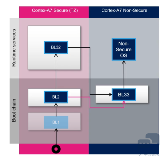

首先了解一下TF-A的结构体制,TF-A被分为好几个部分,如下图所示
6 C, `" S2 Q# _3 r, i0 r2 b8 O
' s9 H& f$ g* r: n
这个是不是很熟悉,和第一张图几乎一摸一样,只是文字内容不一样。这张图是一个通用的东西,其中的BLXX就是一些通用的名称,他们的解释如下:
1 p" N/ L- H+ |2 ?# k& \
BL1:Boot loader stage 1,应用程序信任的ROM
. t+ _: {7 t7 d  }4 n3 n, R# _
BL2:Boot loader stage 2,可信的引导固件
: k% c0 j: A9 b. T+ g1 Y
BL32:Boot loader stage 3-2,runtime software(我不知道这个应该翻译成什么比较合适)
0 c5 o) m7 d% E& v: V  P
BL33:Boot loader stage 3-3
/ h* ~2 o) c% t, X/ ]! P, X' N: S7 m  ^* c* x7 L5 \
在MP1上,是没有BL1的,BL1被我们的ROM Code,也就是BootRom所代替
# w9 \3 S' Z2 n0 y
BL2在MP1上对应TF-A BL2
$ X; a/ d' `; A7 S6 J3 r5 o
BL32在MP1上对应OP-TEE
/ |$ @) E' v  Y0 ?6 Z! N7 D
BL33在MP1上对应U-Boot
) j) T, W4 e' d/ x" f$ j  q- a7 T

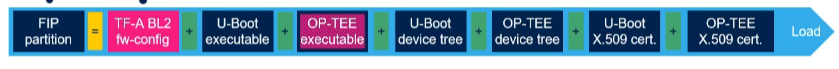

TF-A加载后续软件的方式使用的是叫FIP的方法(FIP = Firmware Image Packge),顾名思义就是很多的固件打包在一起,如下图所示
* b, p0 H( S0 n" u  t* K0 \
8 x6 z' U" }2 j0 y
可以看到里面有很多东西,总的来说就是一个cgf文件、多个U-Boot相关的文件、多个OP-TEE相关的文件
0 e& M0 k9 x8 D7 r/ B; n
) l1 ]! @/ g# \" d
其中cfg文件是比较重要的,他的名字叫FCNF(Firmware Configuration Framework),他其实就是一张表,通过它就可以知道FIP中各个部分的内容是什么,相互之间怎么校验,各部分关系怎么样等等

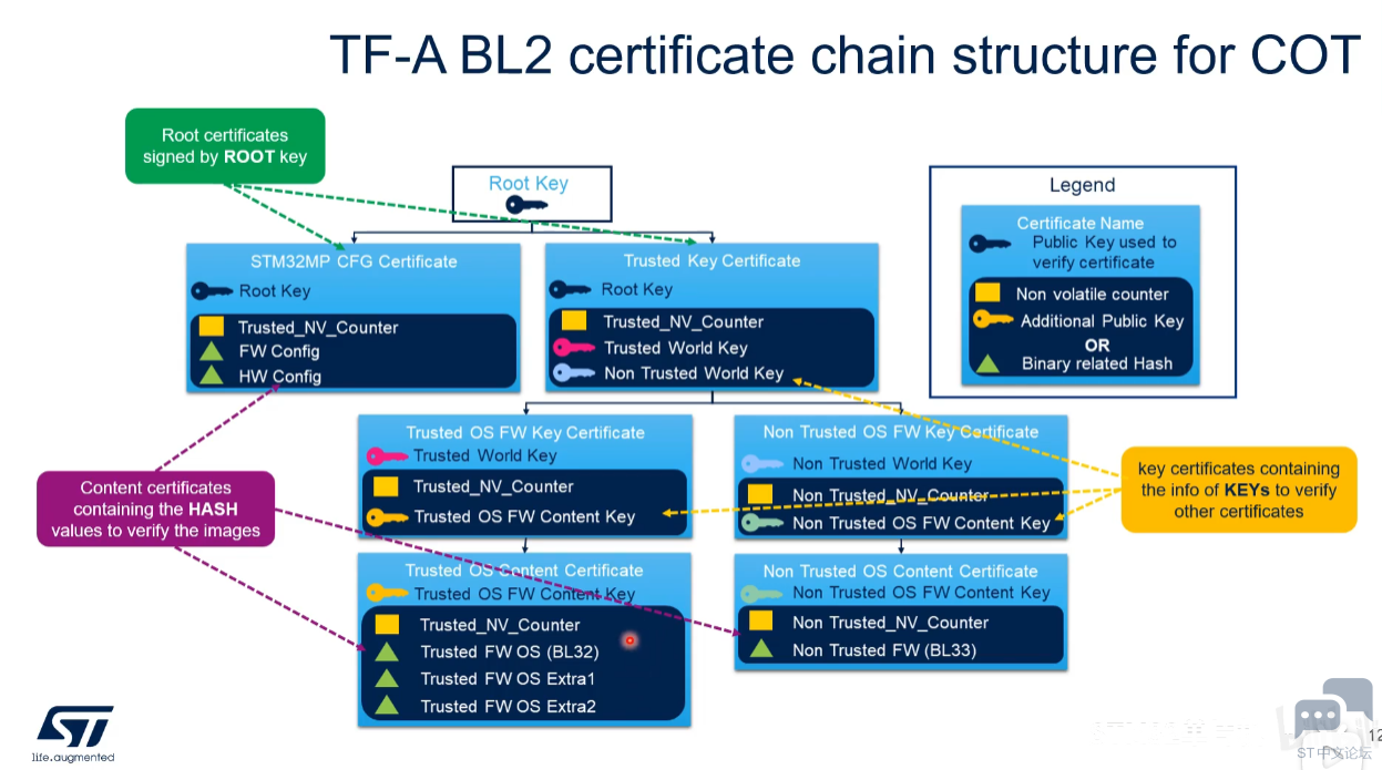

三.TF-A BL2证书信任链的结构
: q7 x1 @) W) o! H; ^# G
在各个image校验之前,需要学习一下各个证书的校验链,我个人理解一下就是,固件可以通过证书校验,但是谁能知道证书是否被伪造呢?所以就有这个证书链,通过一个最基础的信息,一环套一环的对每个证书进行校验,确保所有的证书都是没有被篡改的
, O( g% }, q! c- Y) M
整体流程如下
' V. Z" n/ B8 z9 M: p6 i( H1 J
0 u% g( A' _' I1 t$ B# @5 X  D! G4 k) ]; {4 O- K0 o
他这个就是一环套一环,设计的非常巧妙。
7 _% Q2 f% V8 a
6 N" W7 \8 w8 k) n+ j
简单来说就是通过上一级所携带的key(是PB Key)来校验他下一级的证书所用到的PB Key
# g. s" n% U2 D6 `! D
! T. G" U$ u6 r6 S6 L
这边记录一下一些名字所实际代表的东西
: Y0 N) X  U; |8 x" `: y
HW Config:U-Boot的设备树
9 L9 e1 e# ^: L$ x

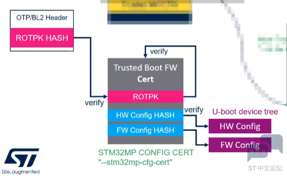

首先我们先看第一个根证书,content证书
+ E7 C  z& b/ v$ K, g6 n4 J* c: ^
. l8 }+ a; m$ ?3 U' s% ?- m1 J  Y: L  S5 G5 v% c
他是没有副证书来校验自己的PB Key是否真实有效的,那么这边是使用的是OPT中保存的PB Key的HASH来做校验的。当PB Key的hash与OTP中的一致,那就认为是OK的,那他就可以自己校验这个证书自己,从而得到证书中HW和FW Config HASH的内容是OK的,就可以用于校验HW/FW config
. u3 p9 e' b# b3 W

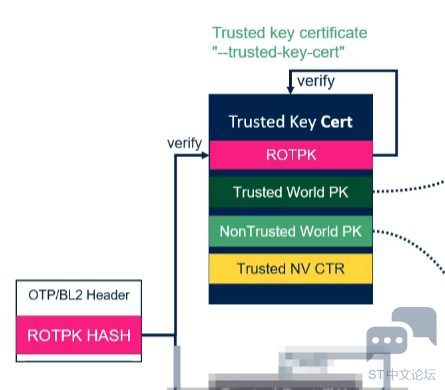

第二个根证书是秘钥证书,同理,他也是用了OTP中的hash,从而得到这个证书里面2个秘钥的真实性

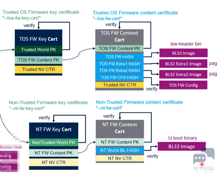

这两个秘钥证书又会向后一步一步最终得到各个image的hash,用于校验image,这儿我就不再多说了,大致意思和上面的类似
