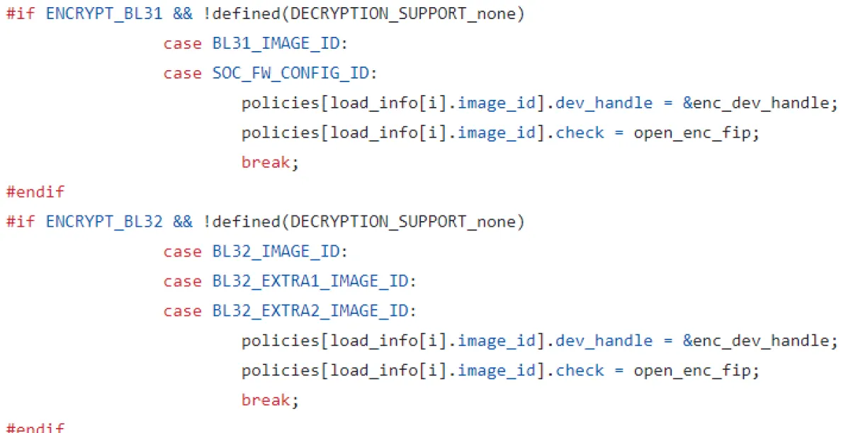

其中那些文件需要被加密:plat/st/common/stm32mp_fconf_io.c中定义可以加密的二进制文件
STM32MP25为例:
plat/st/common/stm32mp_fconf_io.c中指出 允许被加密的内容
