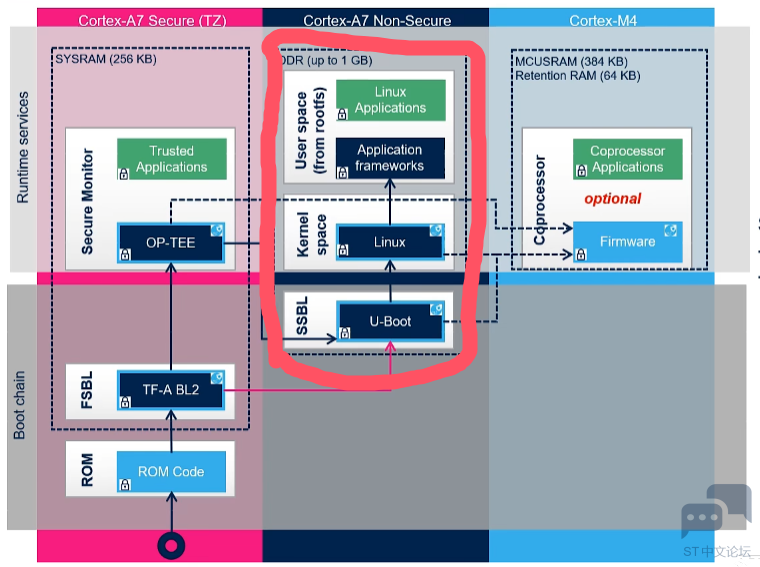

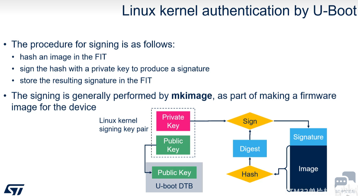

这是安全启动的最后一步,U-Boot启动Kernel,对应第一篇的这张图

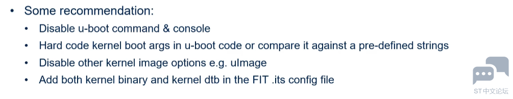

刚才说了,启动Kernel有很多种方法,因此要实现安全启动,还有一些很重要的事情要做,例如:
6 X" B& O3 I3 `  J4 |( l
1.关闭U-Boot的cmd和console
* t- a  {& o; N# D, F& t
2.关闭其他启动方式,只允许以FIT的方式启动
2 b; B  F- F5 [" @3 L% n1 J
/ f3 h. P1 c: l; M2 {8 s& O
6 U1 n8 M( Q( v$ D6 L
下图是ST给出的一些建议

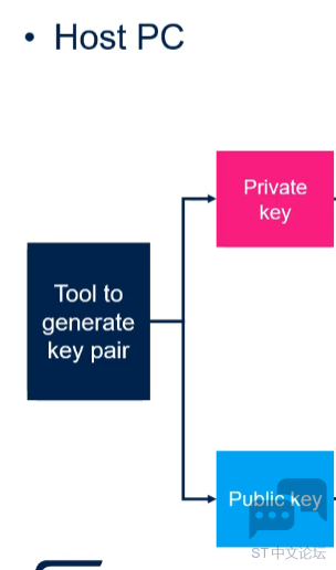

二.第一步:生成秘钥
/ J. ?* h6 i. c) @) w4 u- L
和以前的一样,首先要生成秘钥对,使用U-Boot校验带签名的FIT使用的加密方法为RSA。在PC上使用软件生成秘钥及证书等等信息,可以使用openssl(很可惜,ST提供的KeyGEN只能提供ECC秘钥,没法使用)

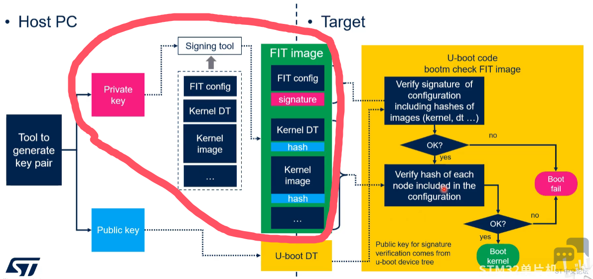

三.第二步:签名固件
, C' ?5 g9 o' f
使用生成的PV Key对FIT image进行签名
0 B1 A- K% z6 q7 W3 @
2 B- {% ?. ~5 ^$ ~/ @; Q5 S' k3 j1 t
签名后,FIT中会增加签名信息,后续就需要使用这个签名信息说校验

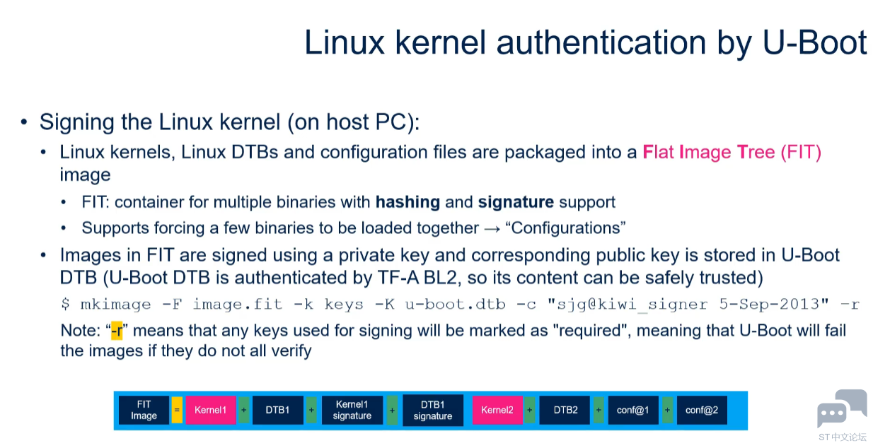

/ @3 t7 p2 e3 `: U6 s# P. T3 g7 G! ?4 x; P% S& t' r
在PC上对FIT image签名时使用的命令是mkimage,最终打包生成的带签名的FIT image如下图所示
; o* N* Y- p  }* l- l1 f
7 N5 c; d# J9 T) f# V
同时mkimage命令还可以实现把PB Key插到U-Boot的设备树中
0 V" N5 [8 B& v# v& y) D
$ J3 ~" Q( {# D5 O% N( S
, U, I+ {. F; d8 j6 z. R; R
签名也是很灵活的
- W8 a4 m" V/ m, o, E5 U7 J
方案1:可以把所有image和hash进行一个签名,到底使用那个image由配置文件决定。(推荐用这个方案)
8 B0 t; ?2 K* Y. w% n# V3 F0 r
方案2:也可以每个image独立进行签名
- T( p2 j! q/ M5 p

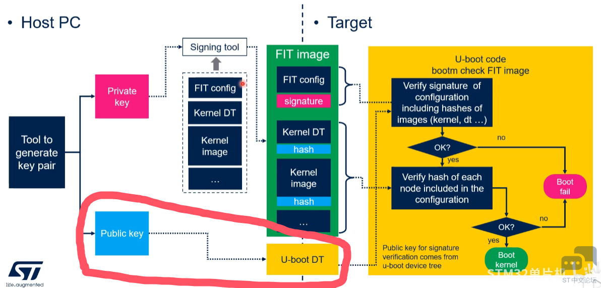

四.第三步:U-Boot device tree
, X: n1 F# |7 E! d& u' n1 }/ K/ J
7 y, ~9 t3 D' u5 |! y
生成的PB Key需要加到U-Boot的device tree中
/ r( }, w  l! @% j2 @; @9 f

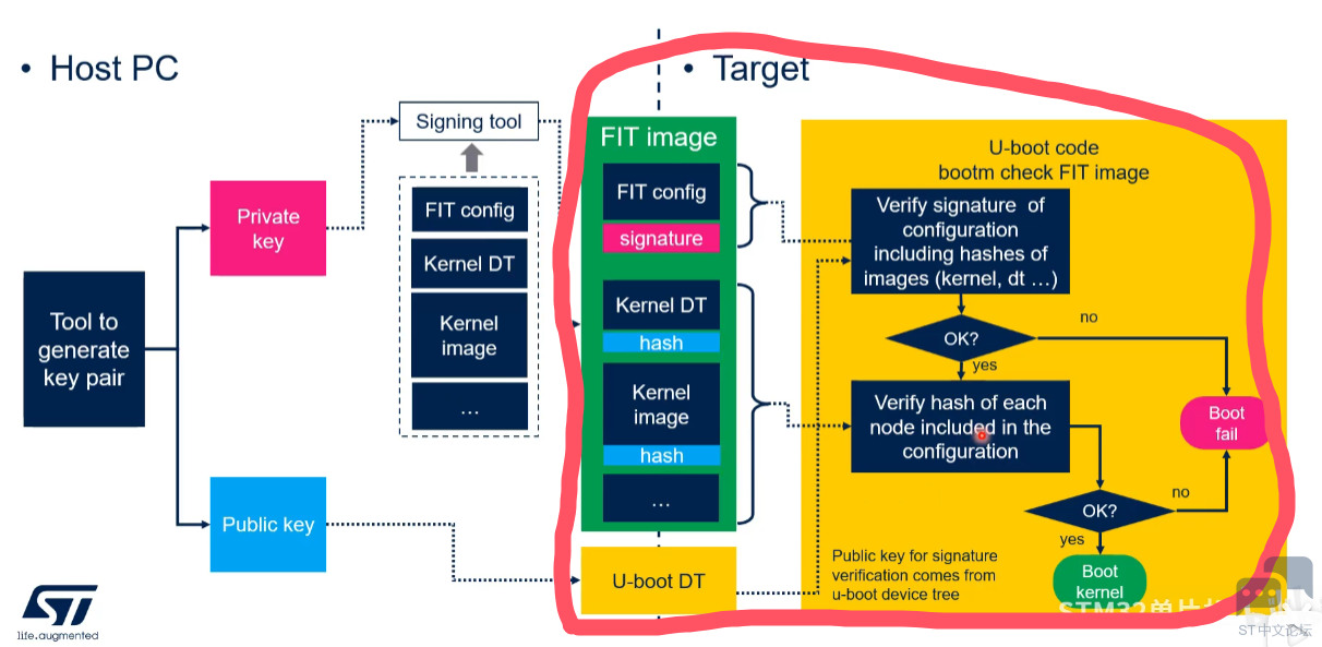

四.第四步:验证
' c& M, t  Z9 R& _3 ]. r" W当我在U-Boot下要启动kernel时会有一些步骤3 Z6 q  d& v# C7 Y+ R% ]8 w
4.1 读取FIT中的配置文件,拿到FIT的整个结构及签名: r0 r5 ^; F$ @
+ f4 }. B, _3 c0 C/ _6 Y
4.2会使用在刚才存在设备树中的PB Key对FIT中的内容做一个RSA计算(具体是打包计算还是一个一个计算,取决于你第二步中选择哪种方式),得到的结果和签名做对比,以此判定image是否被篡改。如果不一致,就不会启动kernel" k6 d2 c7 Y0 p" U1 x) F$ H! v& Q
  W: j- g! O: u7 \  r
4.3 当上一步成功后,会计算每个要使用的image的hash和FIT image中的做对比,看看每个image的hash是否正确,任一不对,kernel也不会启动
, N$ m( K& a3 h" [! J. L
