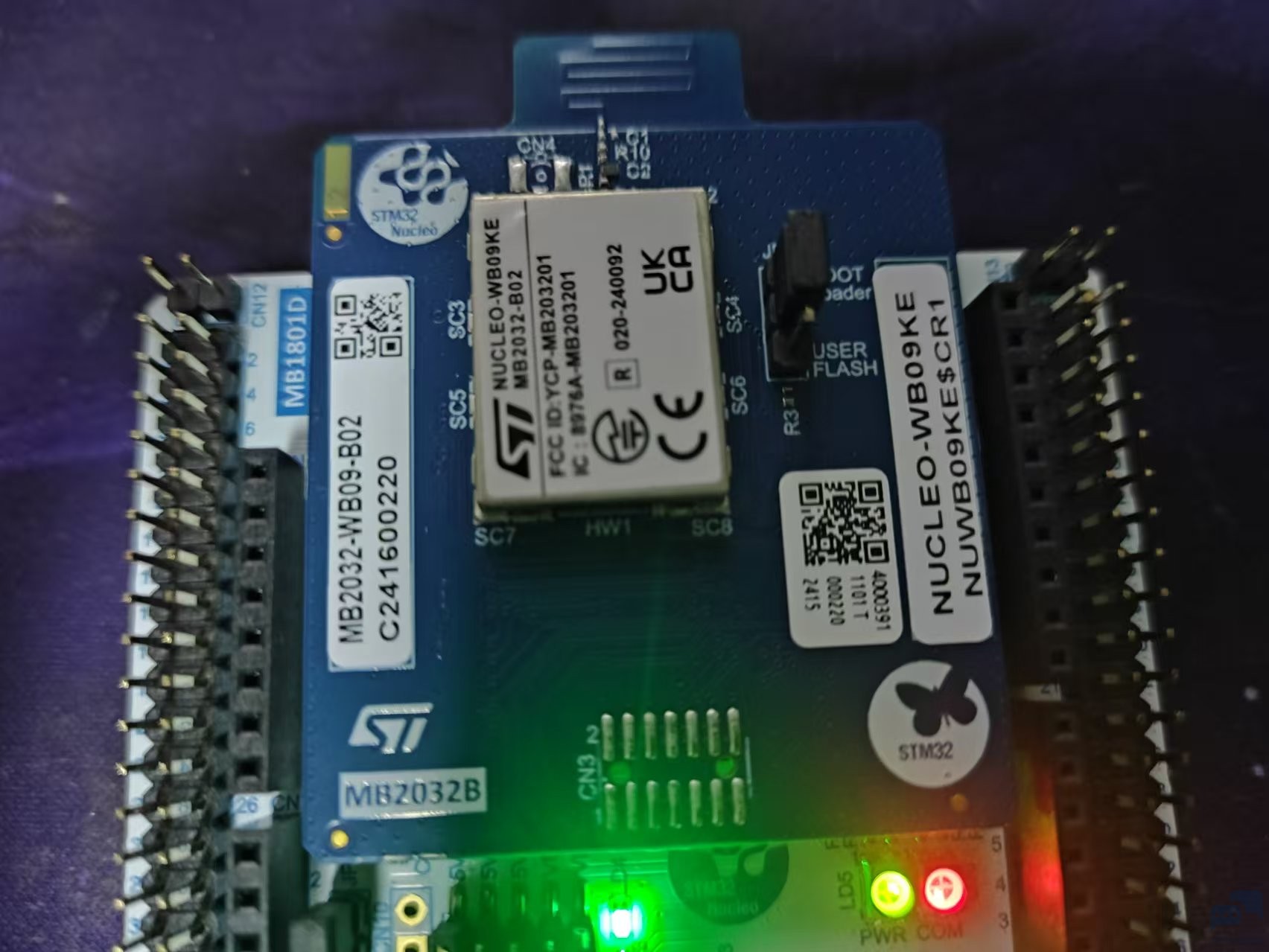

本次测试的是NUCLEO-WB09KE开发板,该开发板是ST新出的一款蓝牙®低功耗无线和超低功耗开发板。
本开发板板子是有底板(MB1801)+射频板(MB2032)的叠加在一起,射频板的主控是基于ST最新推出的低成本BLE芯片STM32WB09。

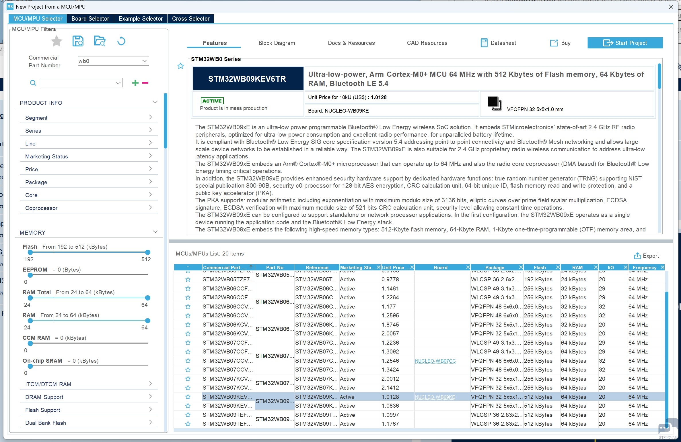

首先选择STM32WB09这个芯片,创建一个CubeMX工程

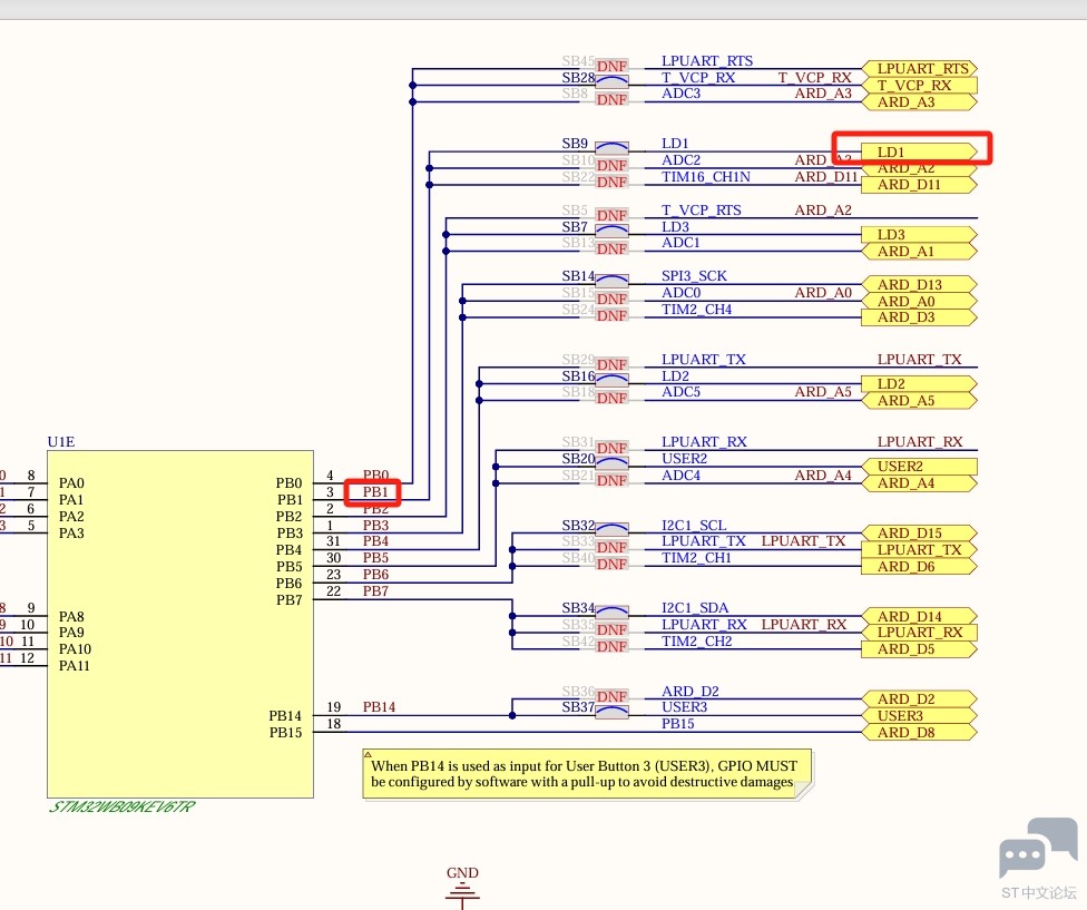

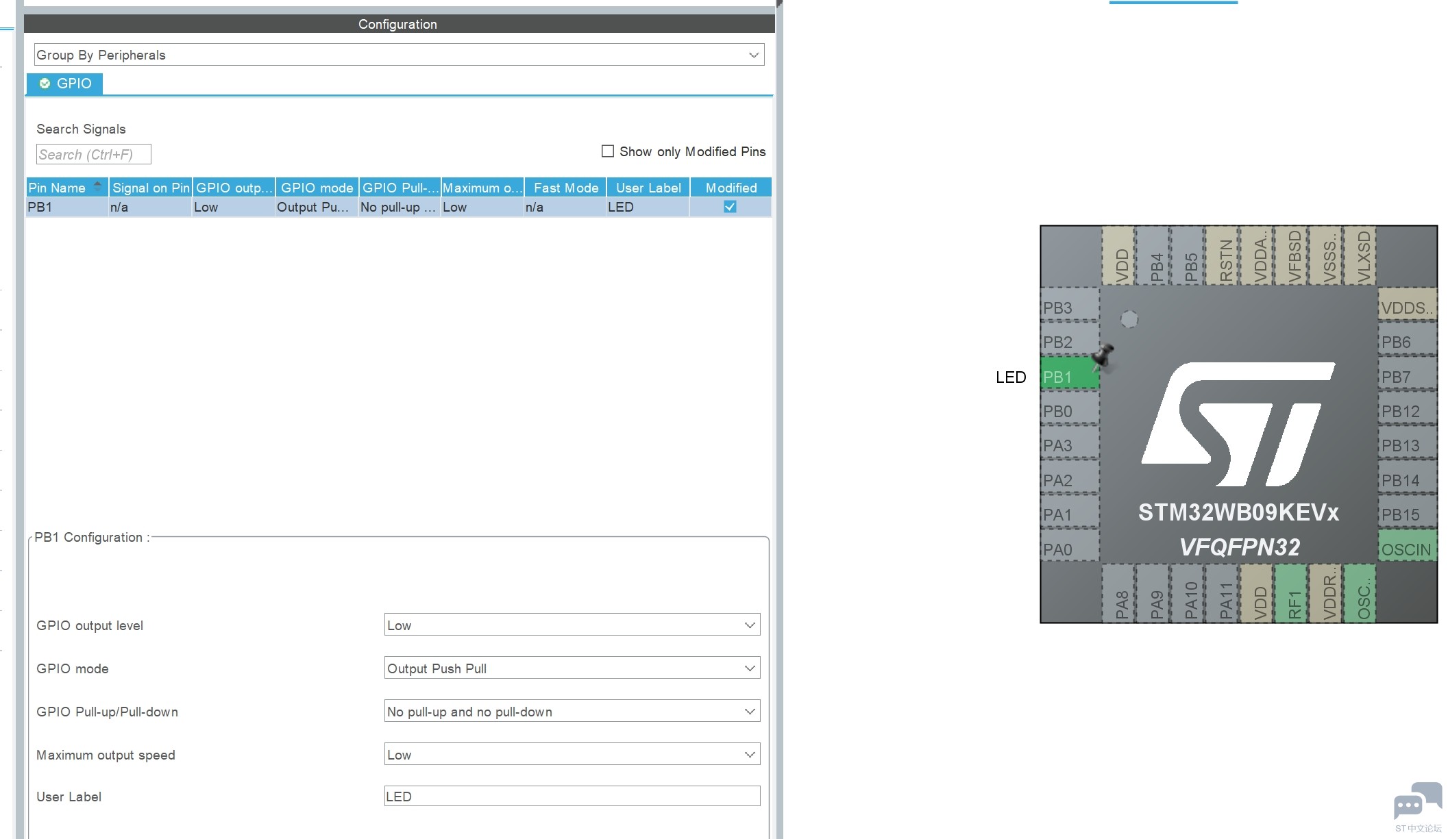

查看原理图,找到小灯对应的引脚
配置对应的引脚为GPIO输出

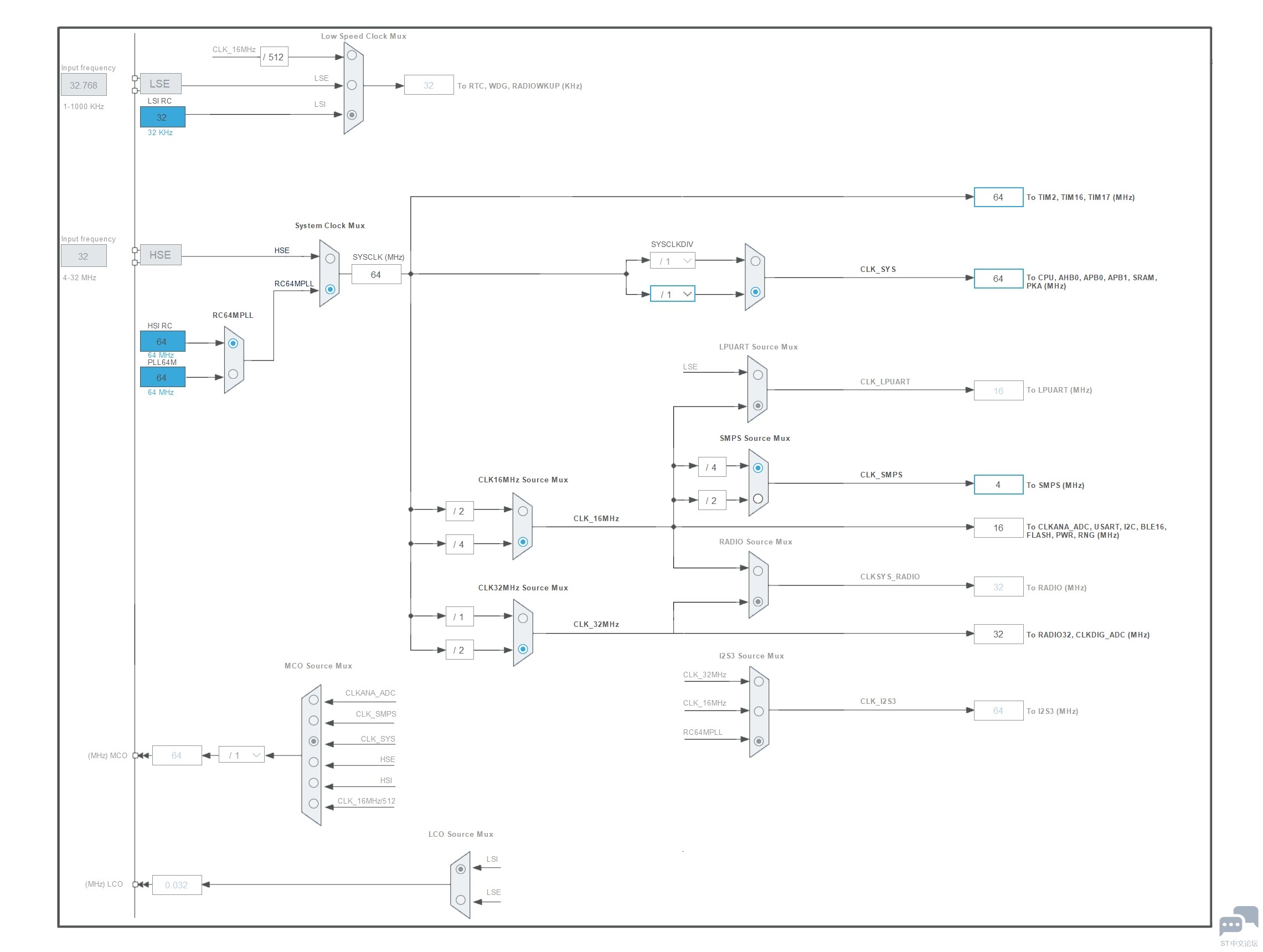

配置时钟

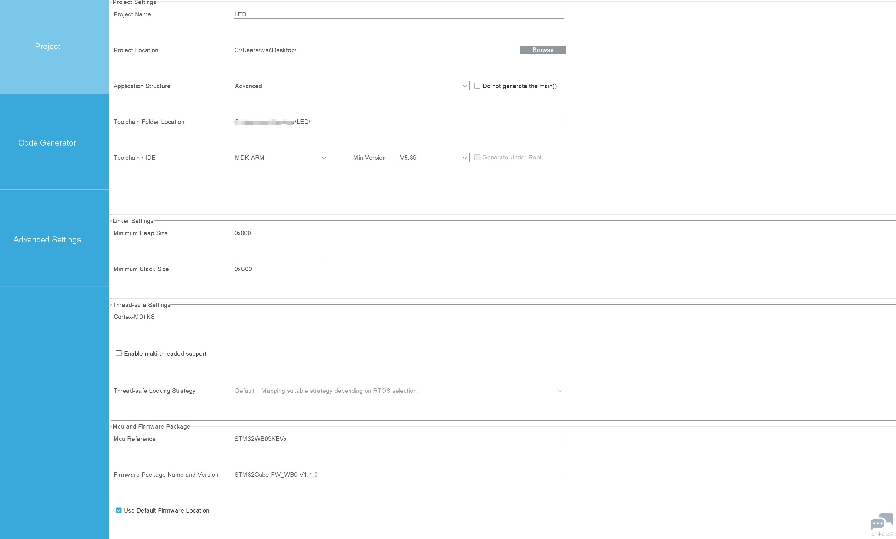

配置工程,并生成

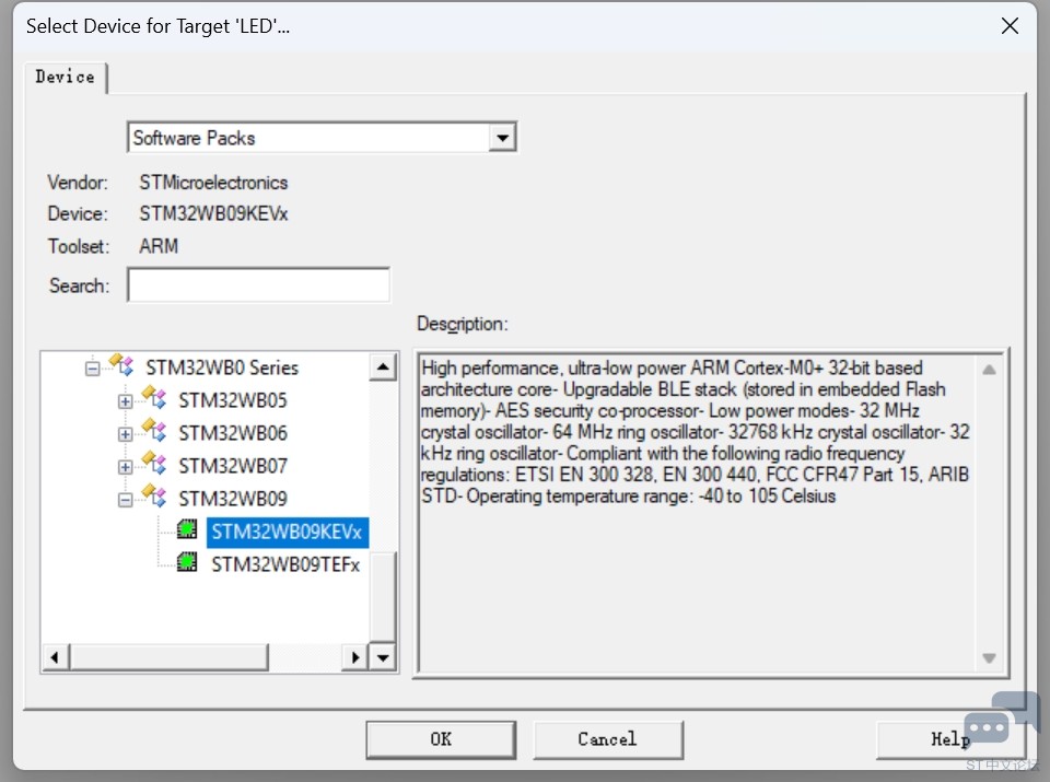

默认选择的芯片好像有点问题,重新修改一下

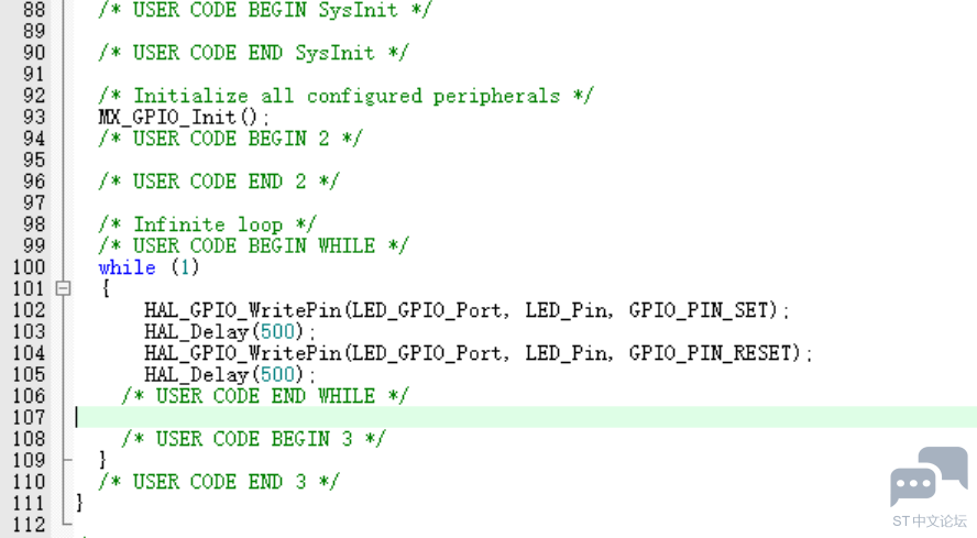

编辑代码,写一个简单的小灯闪烁的程序

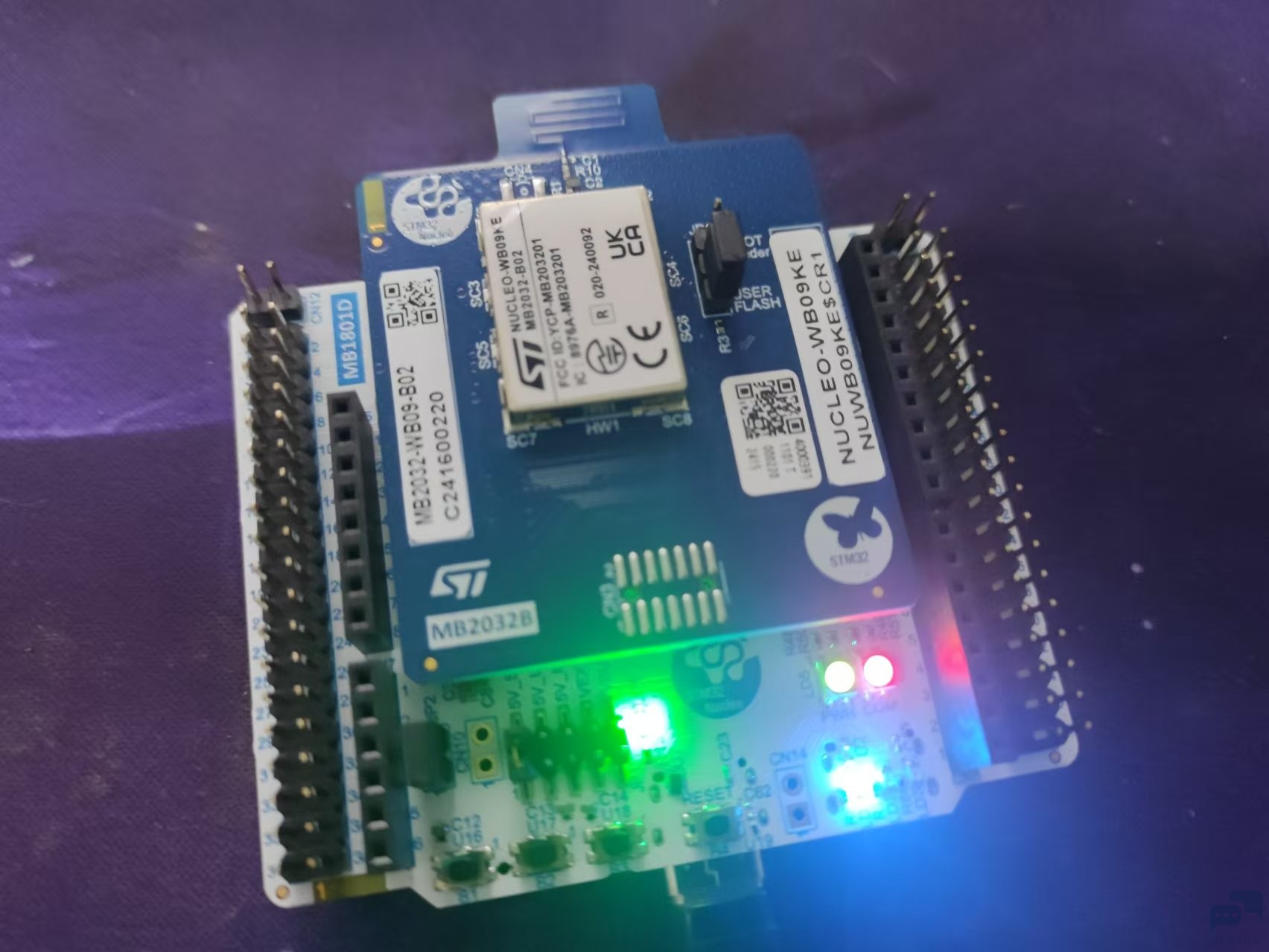

如果是刚刚拿到手的新板子,里面有默认固件,可能无法下载,需要把BOOT引脚改为boot loader模式,然后重新上电,就能下载固件了
下载程序,将boot引脚改回来,重新上电就能看到小灯闪烁了。
