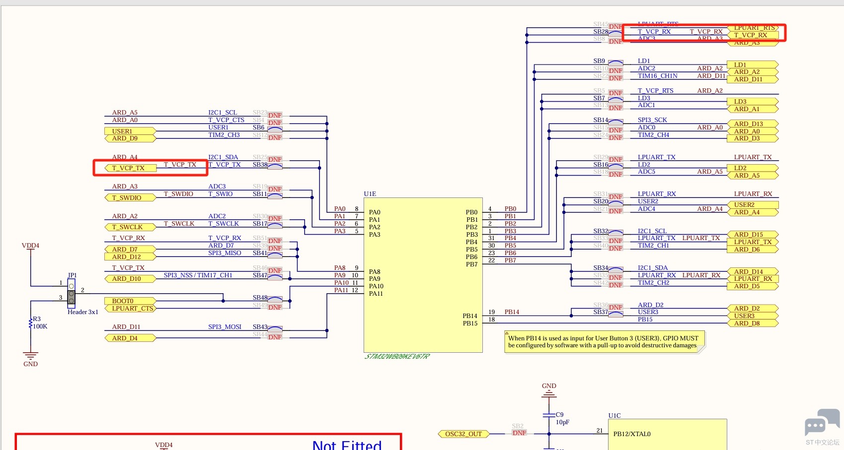

首先查看原理图,找到板载调试器串口对应的引脚

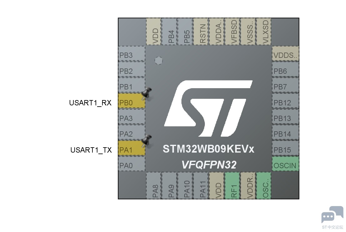

配置这俩引脚为串口模式

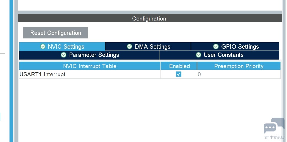

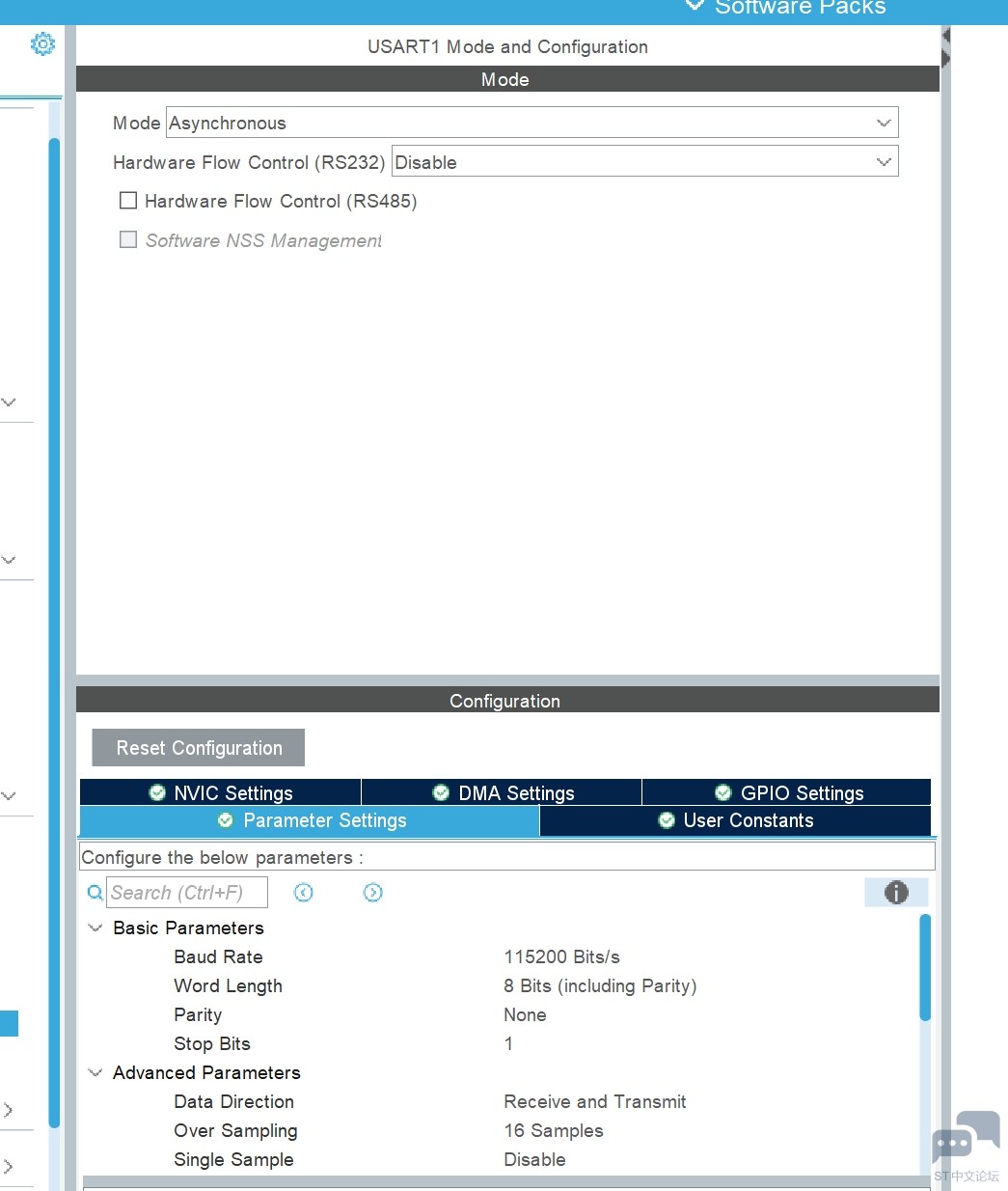

打开USART1的外设,配置波特率为115200,数据位为8,无校验,停止位为1,点击生成工程

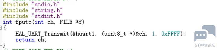

如果想使用printf打印的话,需要实现下面函数,并打开微库编译

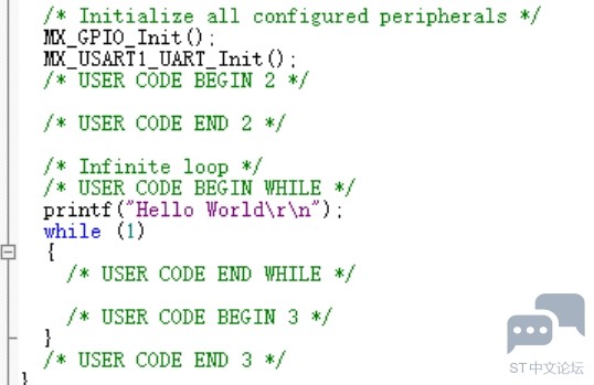

编写代码,打印Hello World

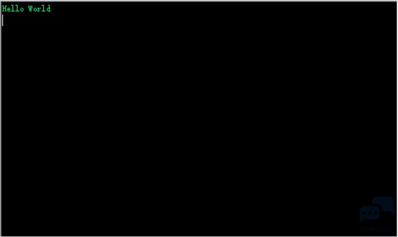

下载并复位,效果如下图
