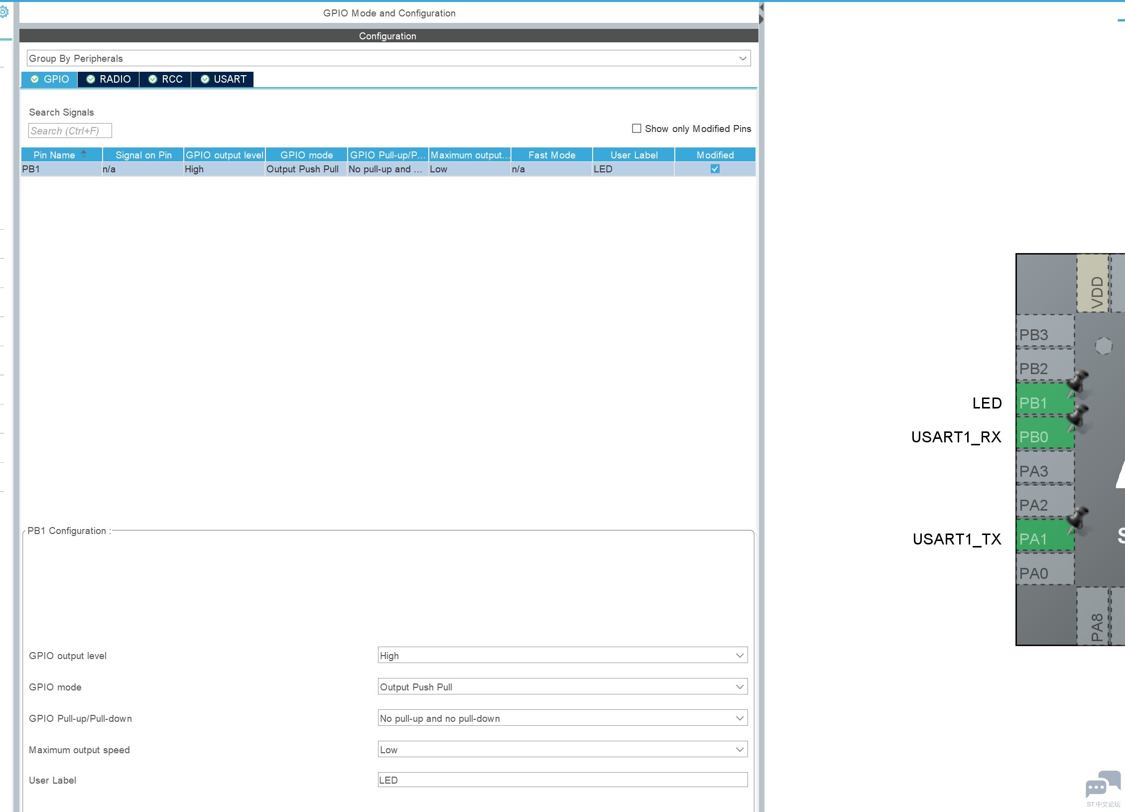

对上一篇的帖子里面的工程继续编辑,首先配置一下LED灯控制IO,默认设为高电平,也就是LED熄灭

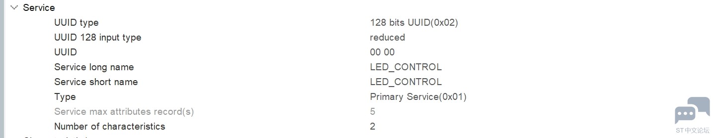

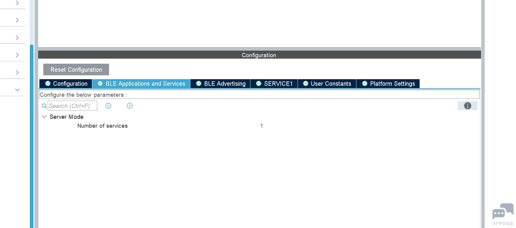

添加一个服务
配置LED控制服务,里面添加两个特征值

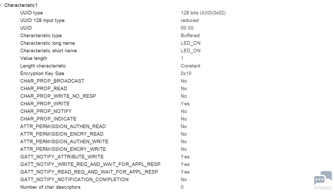

配置LED打开特征值,数据长度设置1,只打开写

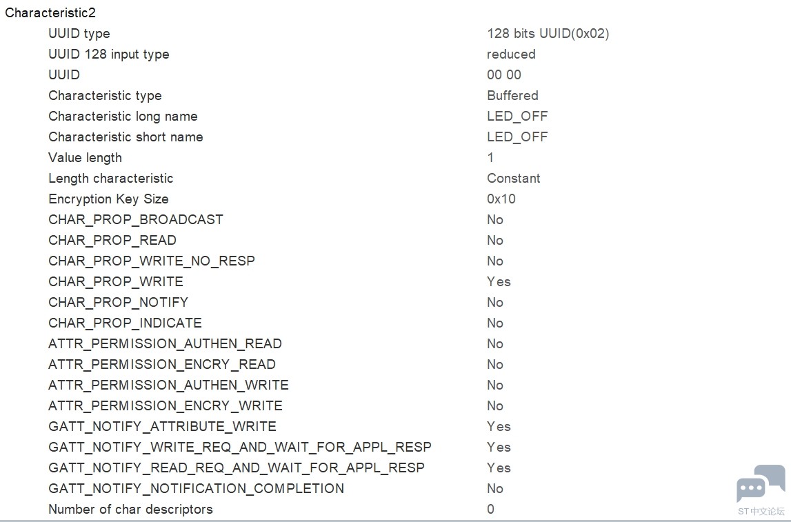

配置LED关闭特征值,数据长度设置1,只打开写

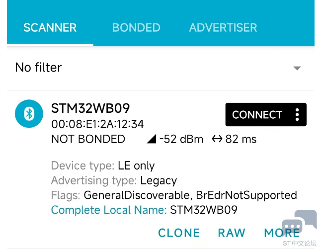

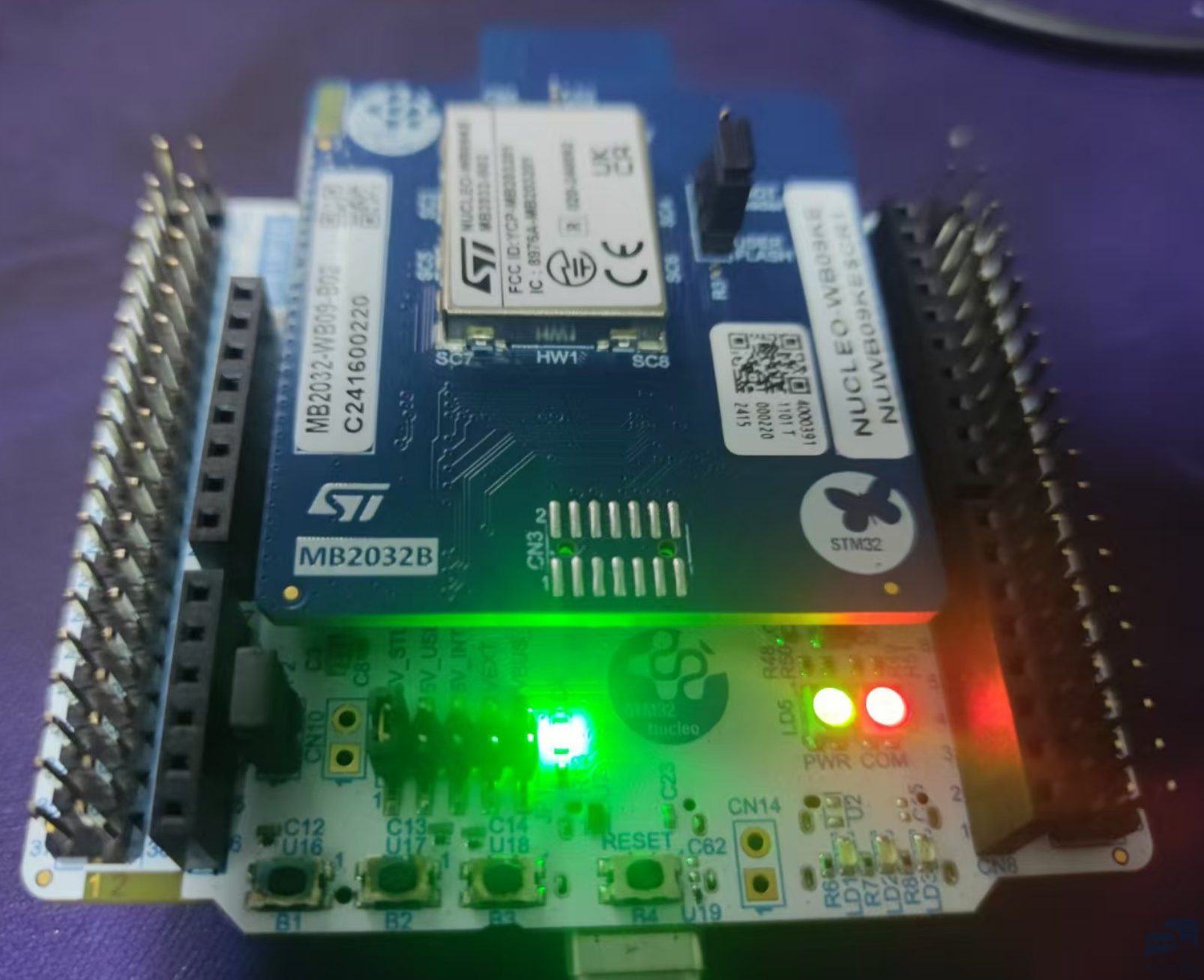

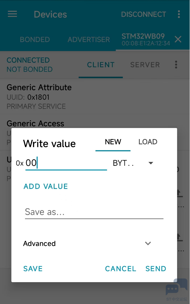

编译并下载,使用手机扫描,点击CONNECT连接

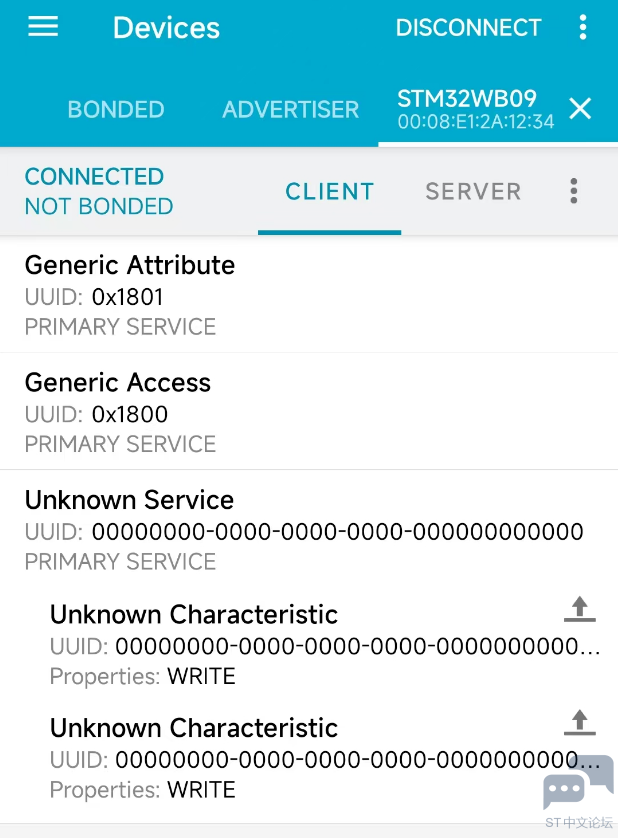

可以看到有一个自定义服务,该服务下有两个特征
尝试写入

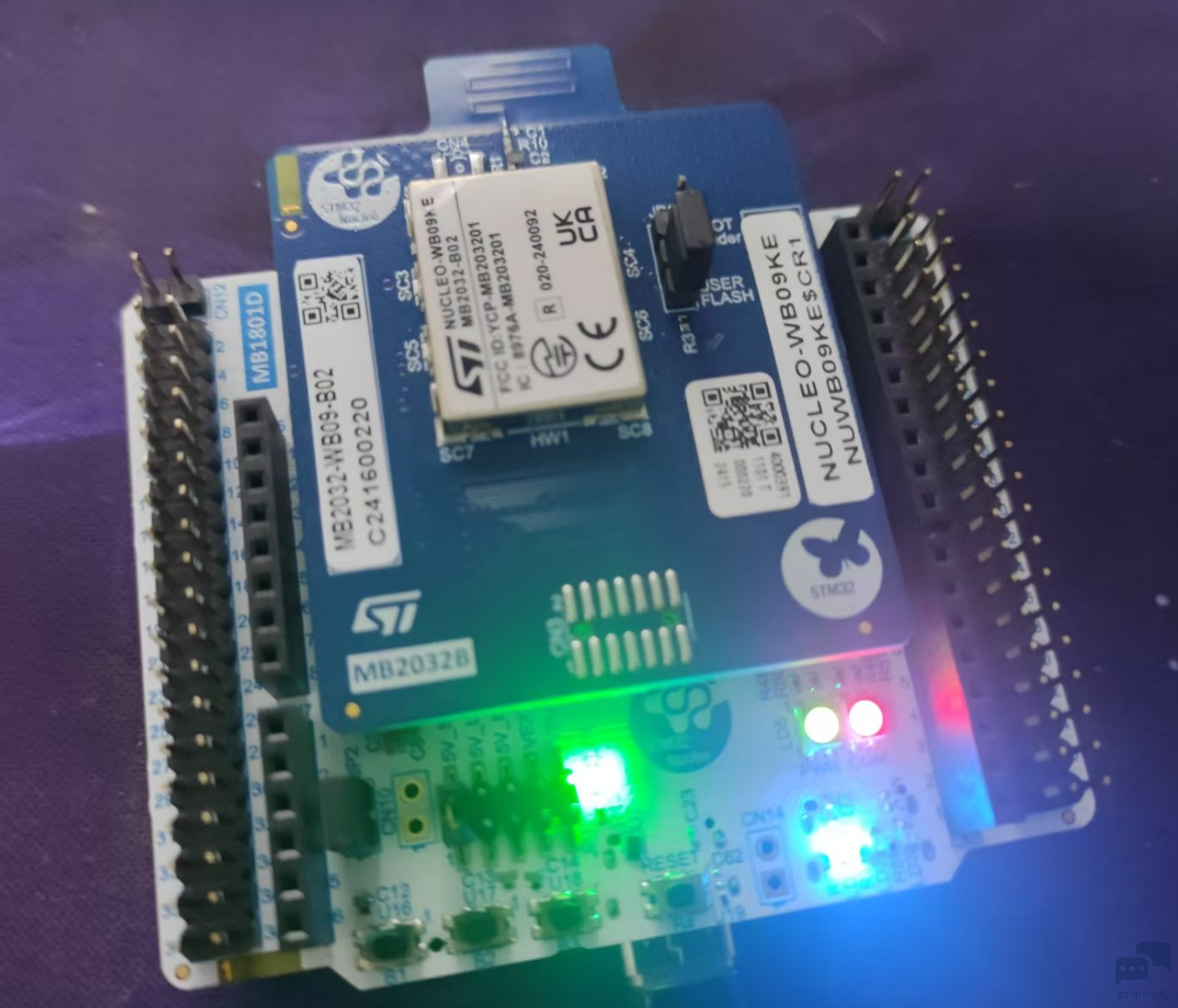

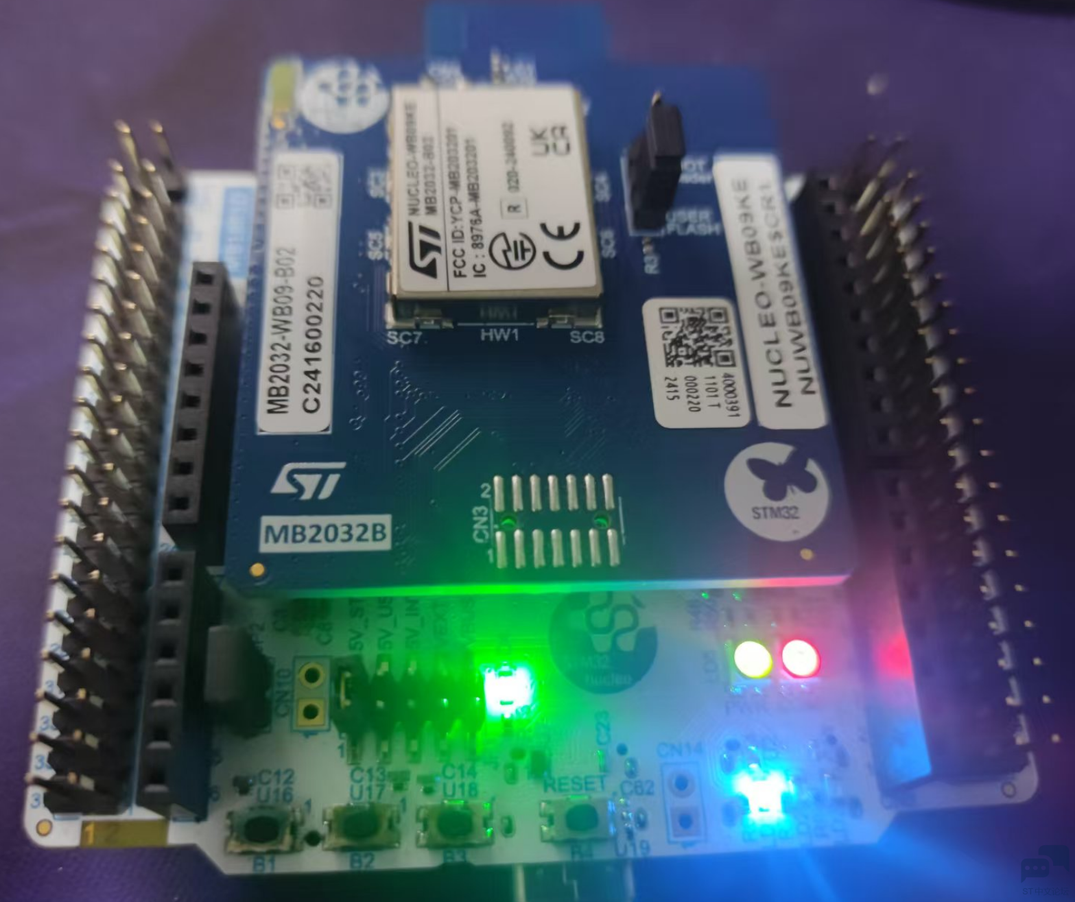

当对第一个特征写入任意值后,小灯熄灭
