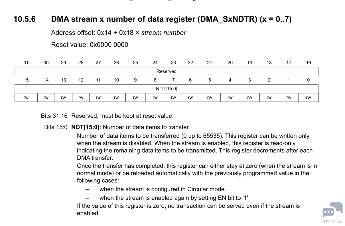

如果超过65565后,可以试试使用循环模式。
利用办半完成中断和全部完成中断来做相应的处理。
当然处理的时间要小于一半的时间。
以STM32F4为例
<br /> <br />
好的感谢
如果觉得短,可以使用传输完成中断,分半传输完成和传输完成来接力,或者使用DMA双缓冲模式。
