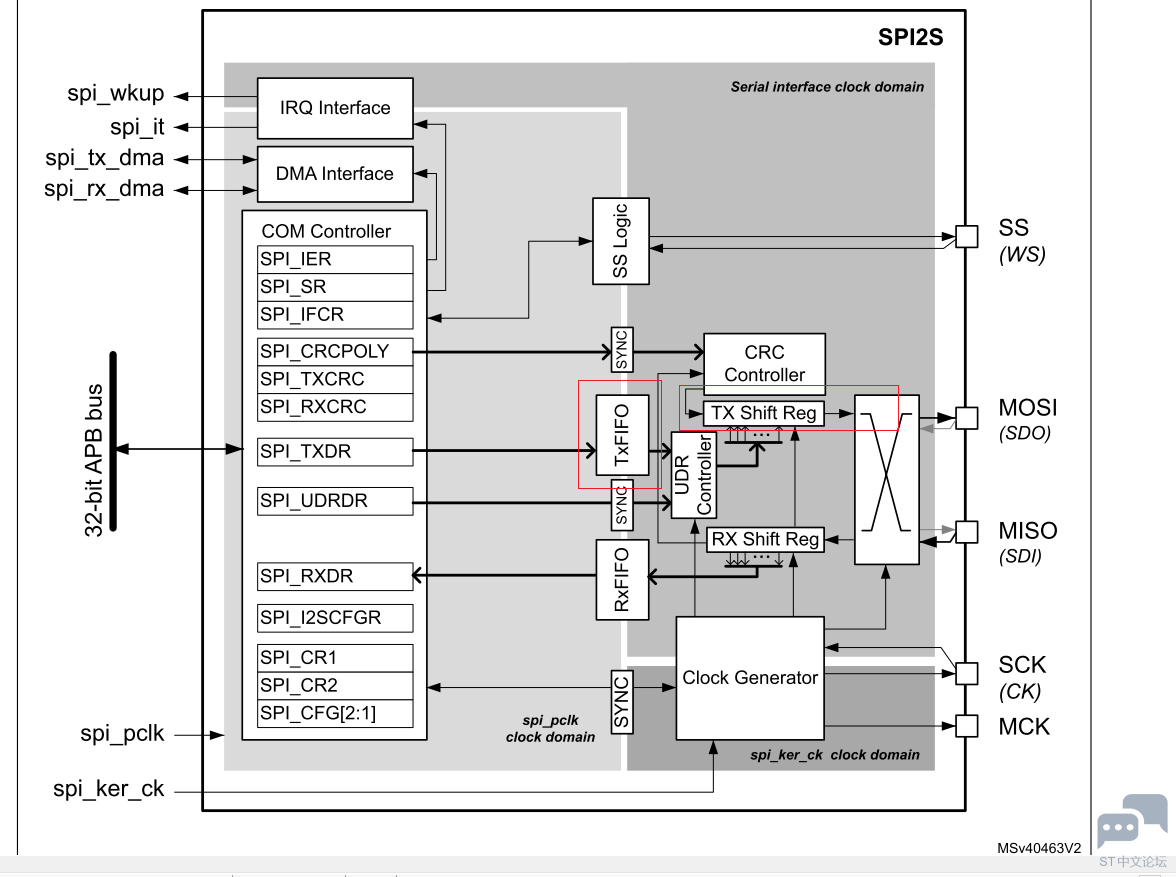

从手册的结构图上可以看出,SPI 发送本质上是通过移位寄存器发送出去的。
为了减轻软件负担,设计了 FIFO在前面。所以
1. TXP: Tx-packet space available  FIFO 有空位标志,查询它,这时候可以向里面写数据,排队等待。但是不一定马上发送出去,之前的FIFO 和当前移位寄存器都有可能有数据。利用它可以最大效率发送。
2.TXC: Tx-packet space available   =1: Last TxFIFO frame transmission completed  FIFO 为空的标志,表示所有FIFO空了,里面的数据已经出去了,但总线上未必完成。

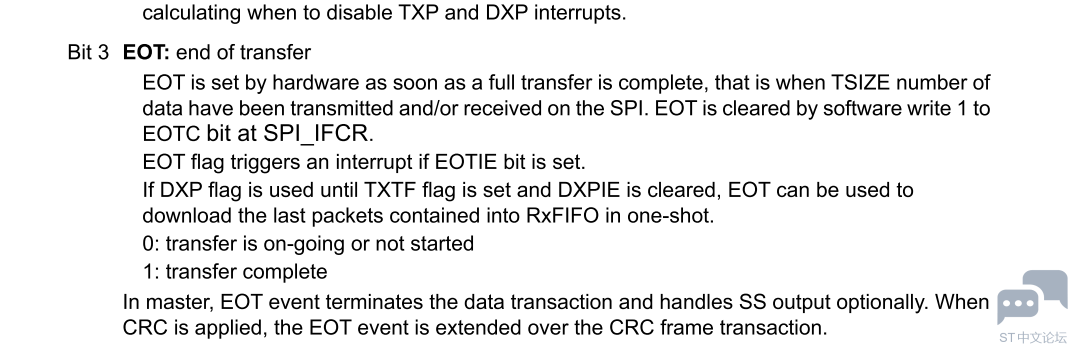

3.  EOT: end of transfer   =1: transfer complete  查询这个标志代表发送全部完成。
以上内容详细请参阅参考手册。另外库中的发送和接收函数的查询逻辑也可以参考一下。
