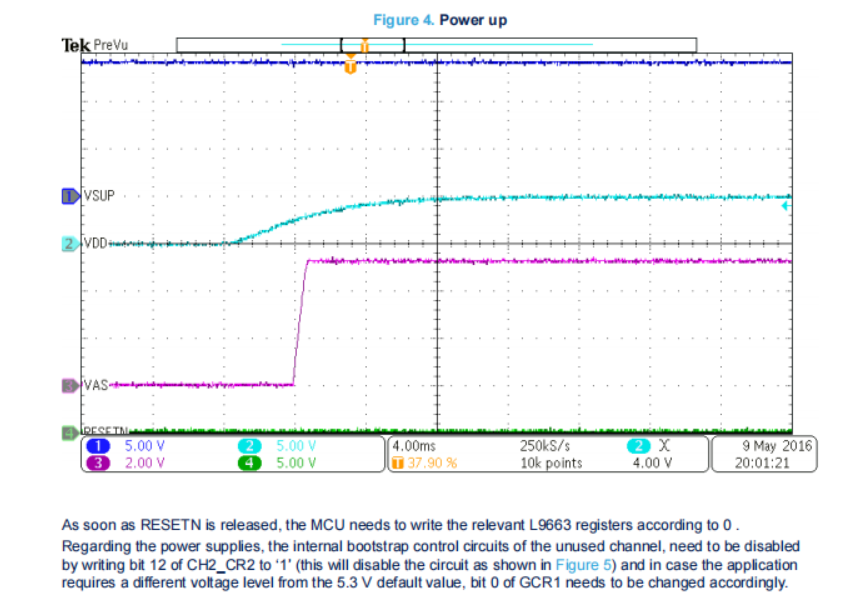

1.小组在使用l9663芯片读取一款高度传感器的数据,首先要读取和配置l9663寄存器信息,但是无论怎样读取l9663本身寄存器配置参数,返回结果值都是一样的,spi配置速率10M,MSB,CPOL = '0' and CPHA = '1'
2.怀疑是初始化时序问题或者硬件问题,目前发现PSI1 口无电压输出,reset引脚在上电后使用MCU先拉低,然后再拉高,但是没有出现应用手册里面VAS和VDD电压拉高的情况
3.怀疑CRC校验计算问题,
各位大佬,这个应该去怎样排查问题,或者有没有官方的驱动初始化例程? ,邮箱联系方式[email]409841746@qq.com[/email]
