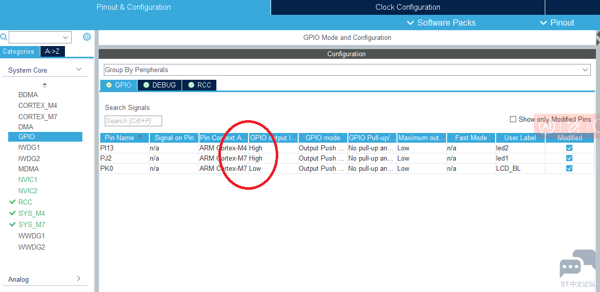

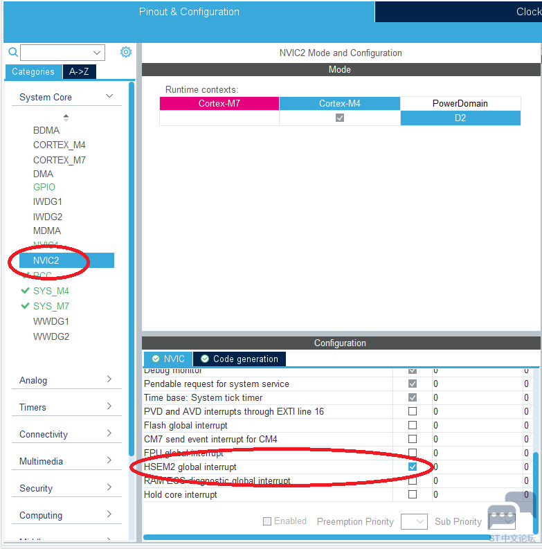

1、IDE配置

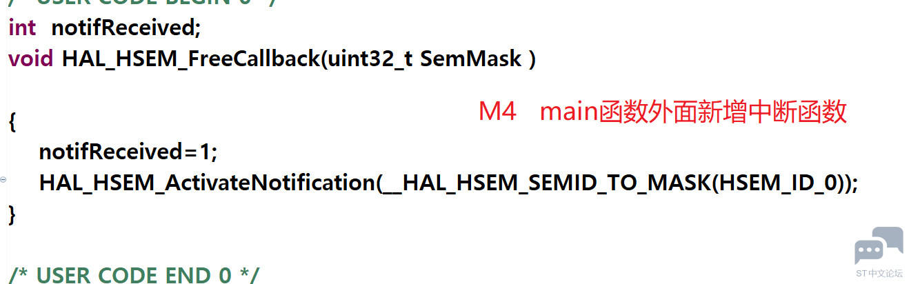

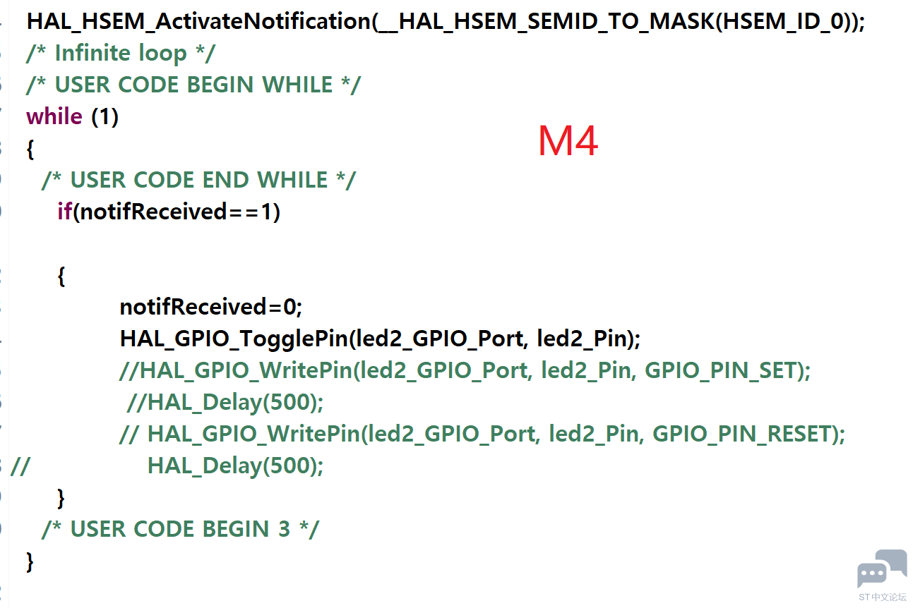

M4设置中断
主要是设置CM4中断后,在CM7释放硬件信号量后,CM4会进入HSEM2中断处理程序

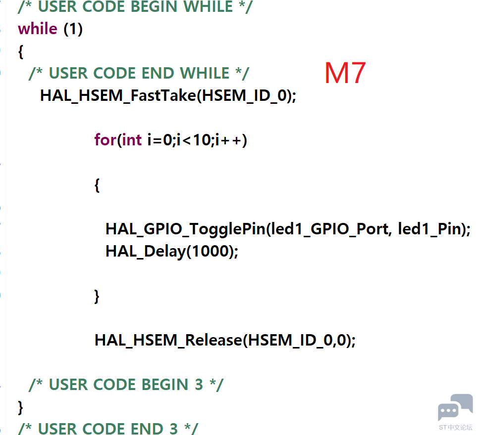

2、程序

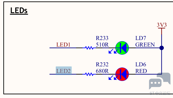

程序实现M7控制10次绿灯LD7,中断M4控制一次红灯LD6
效果为绿灯亮5次,红灯翻转(亮/灭)一次

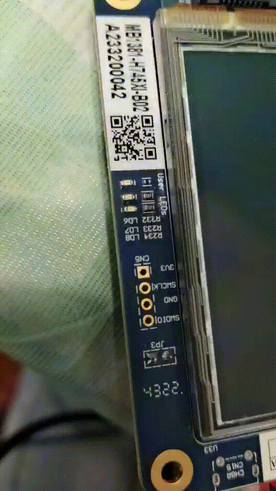

3、效果如下
