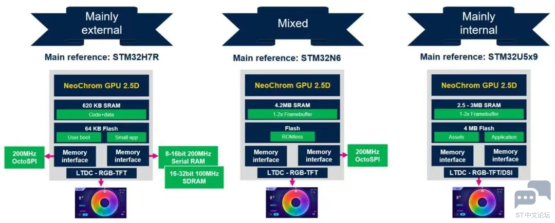

基于STM32产品,可以发现有三种内存配置策略:
  • 大容量嵌入式闪存(4MB)和嵌入式RAM(3MB)
  • 无嵌入式闪存,但有大容量嵌入式RAM(4.2MB)
  • 闪存和RAM都较小(64KB到128KB的闪存以及约500KB的RAM)

嵌入式系统内存的三种配置方案
5 [; B+ Q" |; ^8 g7 |; r
每种内存配置方案分别适合哪些UI,哪一款STM32 MCU最适用这些UI的应用场景?

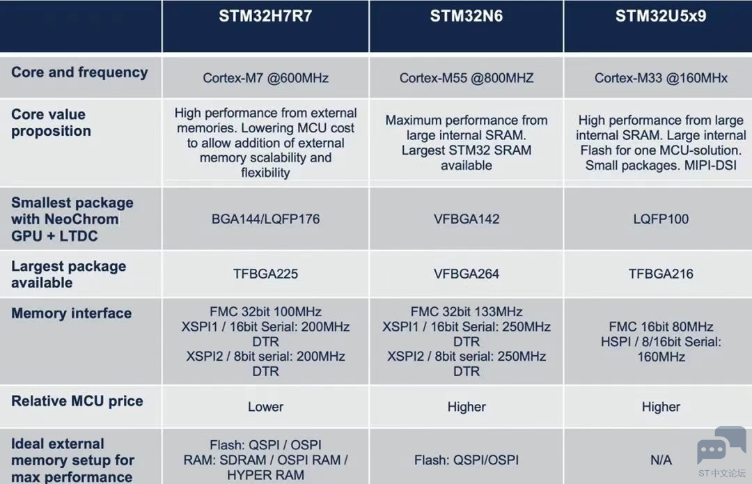

STM32H7R7/S7可以更好地服务于这些应用,这是配备64KB内部闪存和620KB RAM的STM32 MCU。STM32H7R7/S7内置NeoChrom GPU,能够加速双线性插值运算以及任意角度的纹理映射,从而释放Cortex-M7内核,让它去执行其他任务。此外,STM32H7R7/S7还配备了一个运行频率为200MHz的16线SPI、一个8线SPI以及四线SPI闪存接口,以便快速从外部存储模块中读取资源,并直接将其传输至系统缓存,避免出现性能瓶颈。开发人员还可以借助灵活的FMC存储控制器接口连接快速16/32位SDRAM。

还有不少因素会对UI的创建和性能产生重大影响。比如选了引脚数量太少的封装,就只能用速度较慢的内存接口。要是集成商只盯着价格,开发工程师就不得不在性能方面做出妥协。7 c2 J/ s( Z( q* k1 o
) S" u6 i+ h4 A3 F
同样,添加外部RAM虽然能提升可扩展性,但会导致运行速度比嵌入式RAM慢。现在有了NeoChrom这类新型GPU,只要开发团队的内存配置正确,就可以通过更具成本效益的MCU,为更多产品配备GUI。
