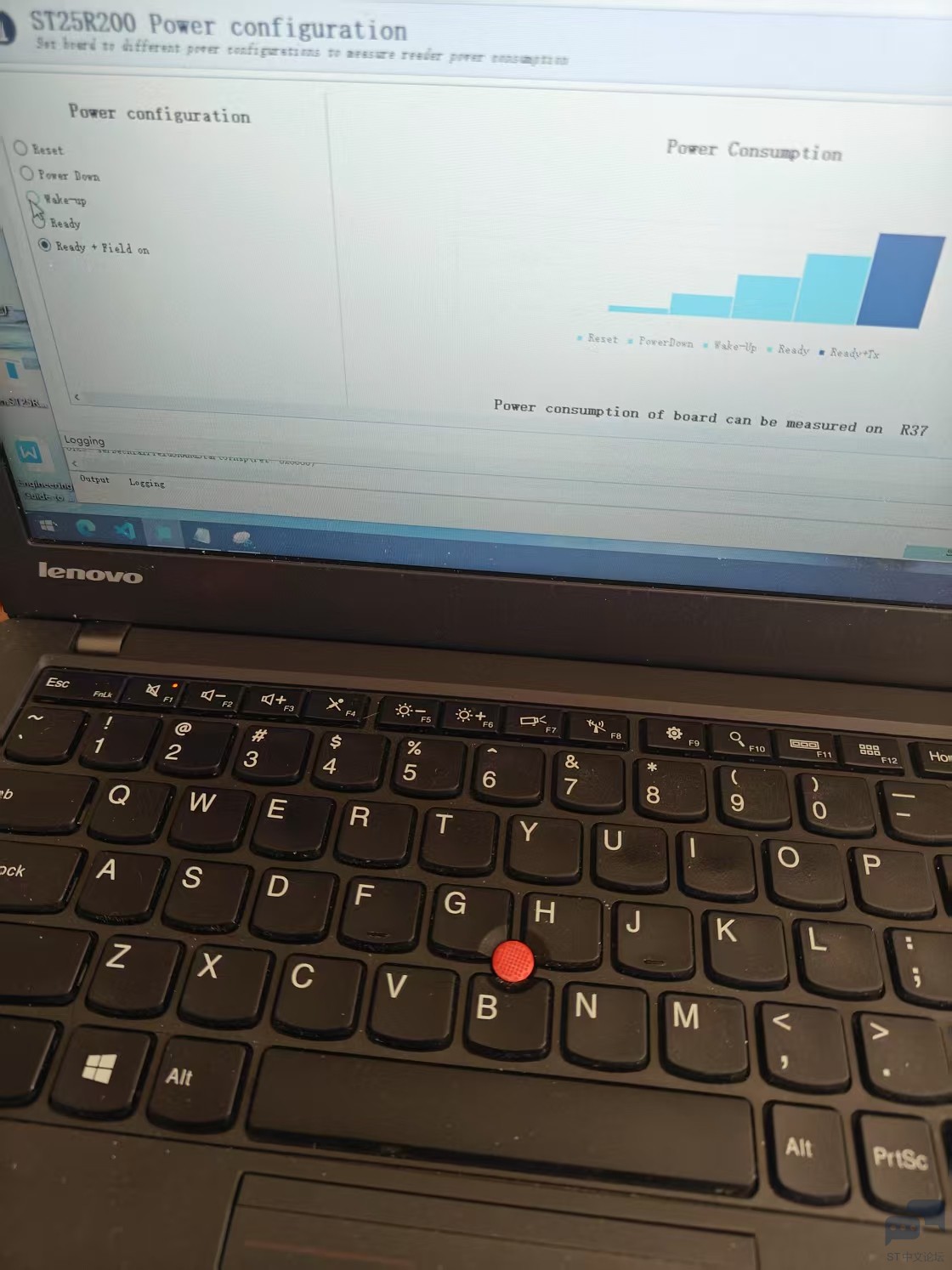

2 测量的5个等级
如下图

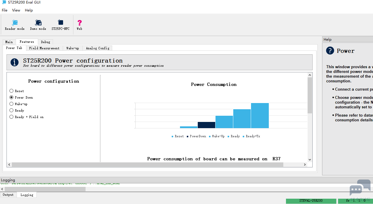

这里有Reset,powerDown,Wake-up,Ready,Ready-Field这五种模式,其中后两种是正常的工作状态,瞬时功率大,可以达到0.2mA的级别,但是前面的休眠状态,断电状态,经过测量,都在微安级,大概在2-5uA的水平。在转换后的额定电压为3.3V计算,在休眠状态的功耗是16uW-0.66mW的范围。

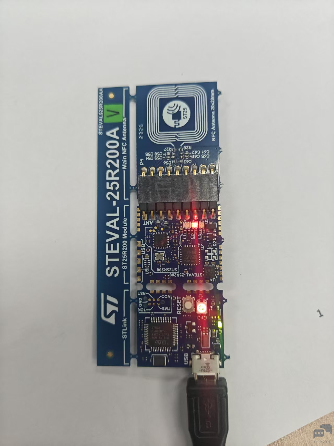

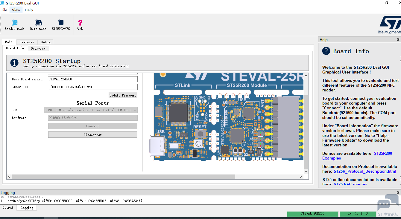

使用EVA GUI工具可以直接设置,首先连接好开发板
然后连接GUI,这里使用串口通信

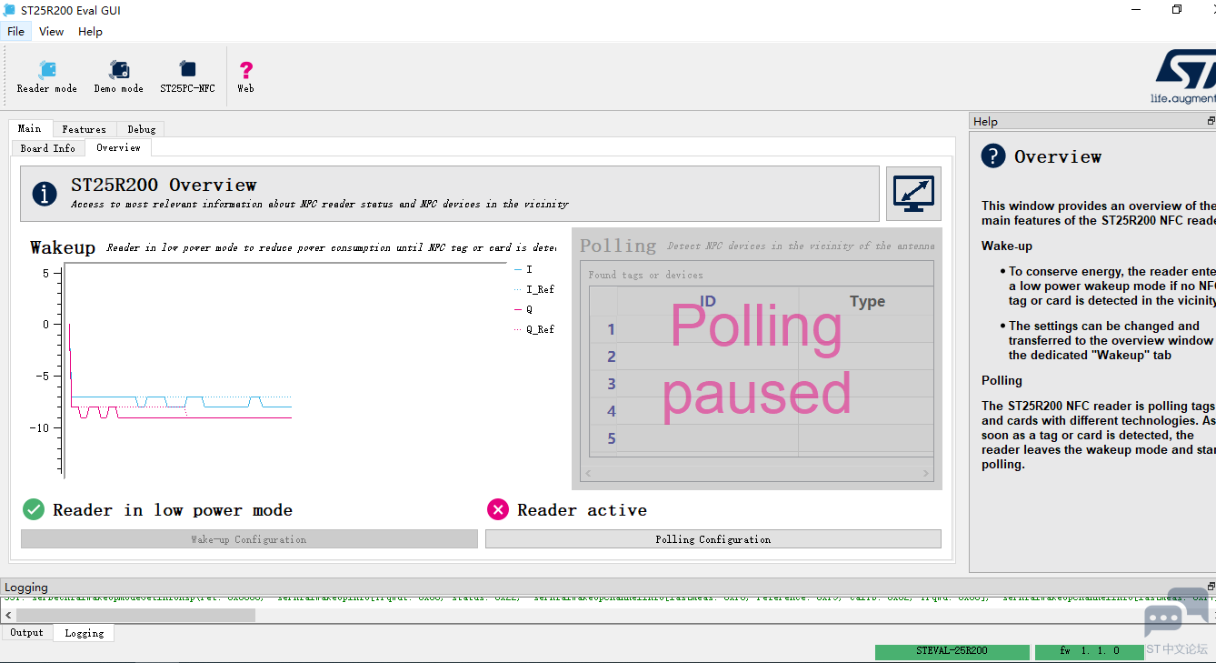

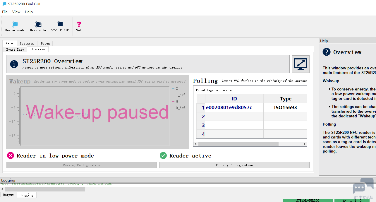

然后测试,这里显示的是休眠,或者NFC标签轮询,现在是电压启动
这个是读取到了标签,显示标签的ID

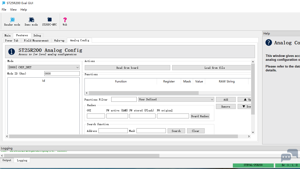

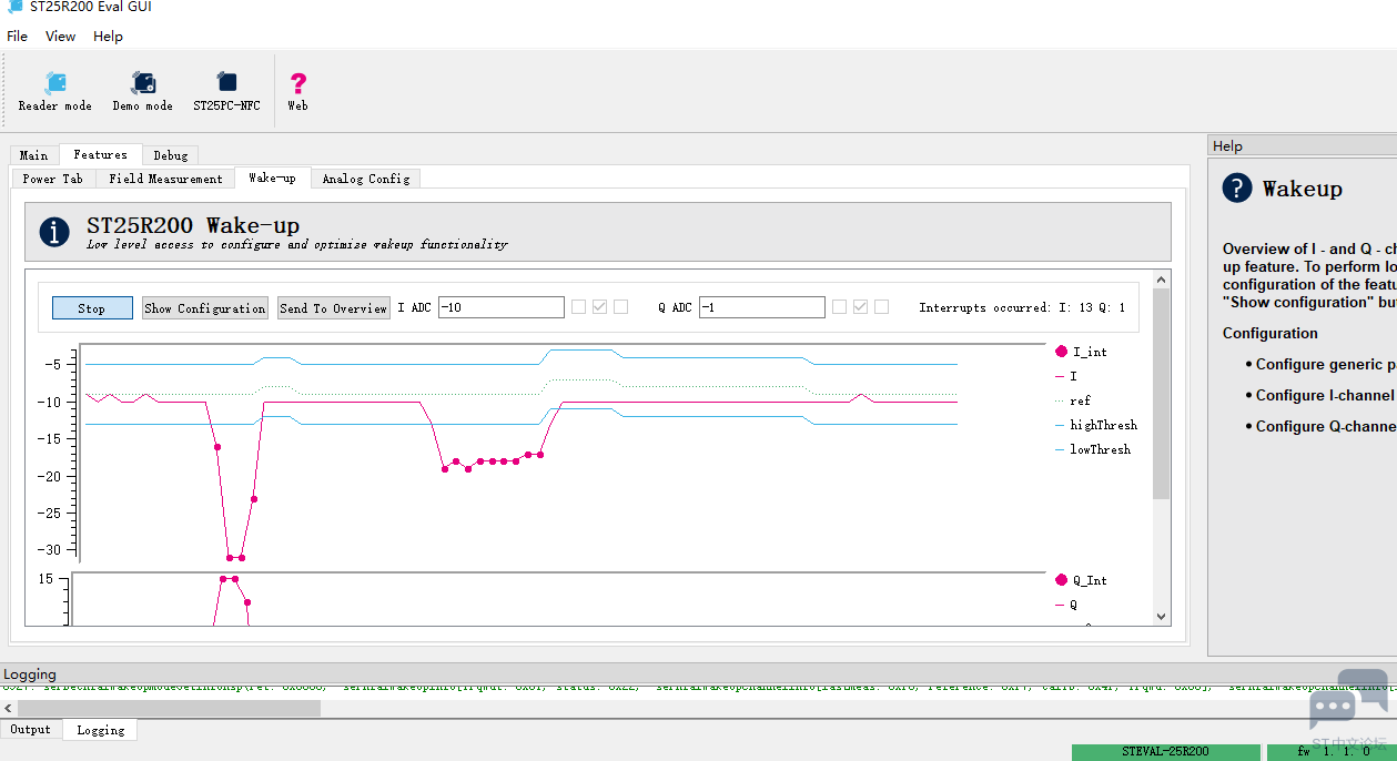

在这里可以显示功耗状态的切换
这样是测量完显示的信号强度

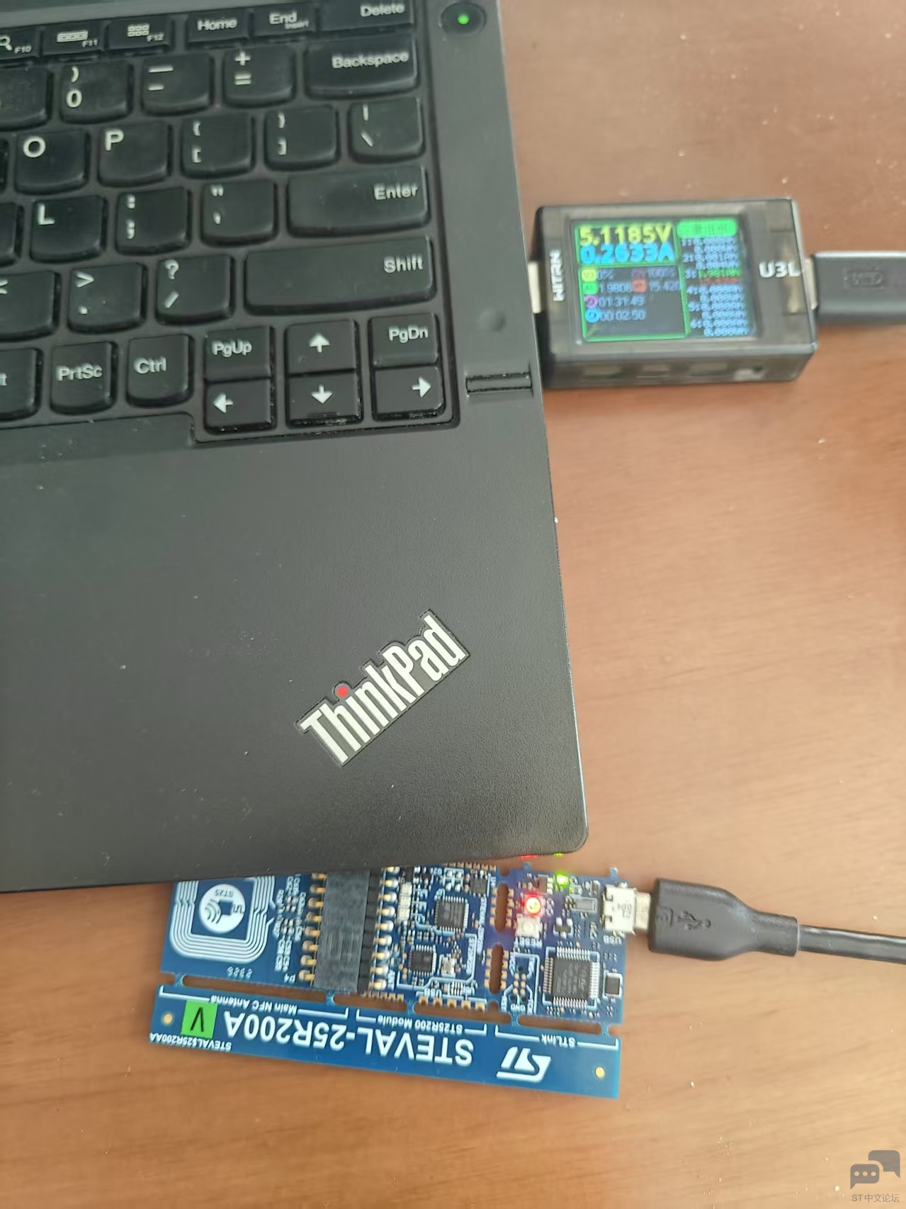

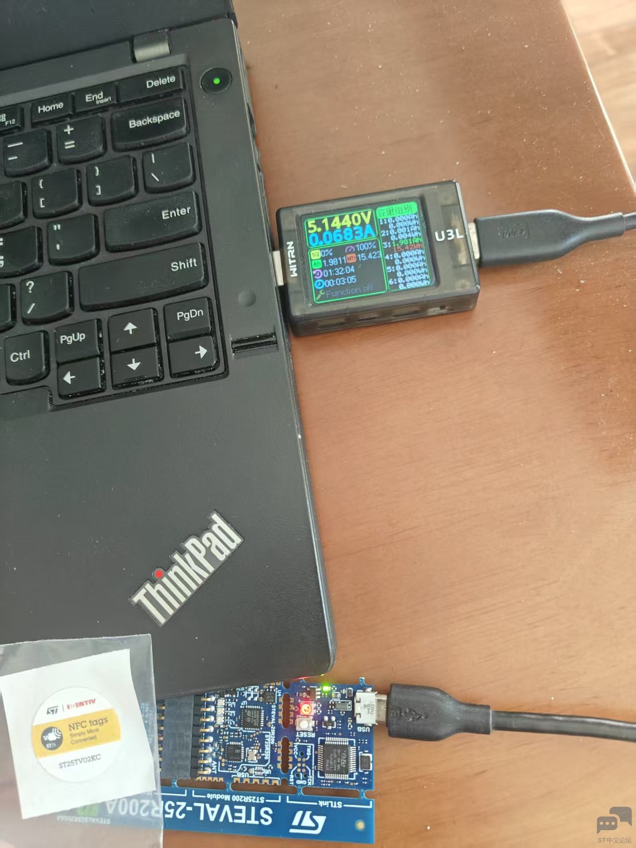

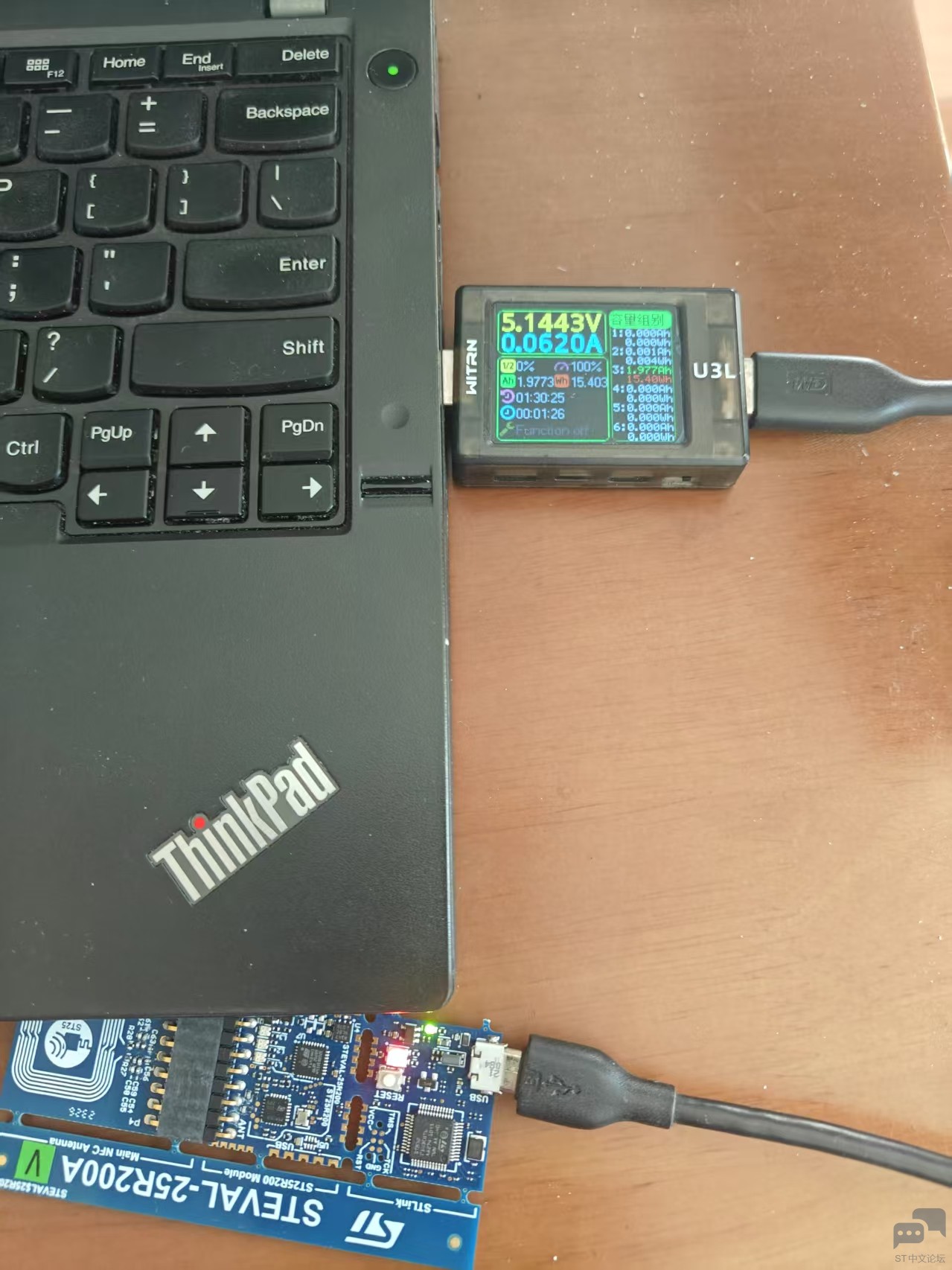

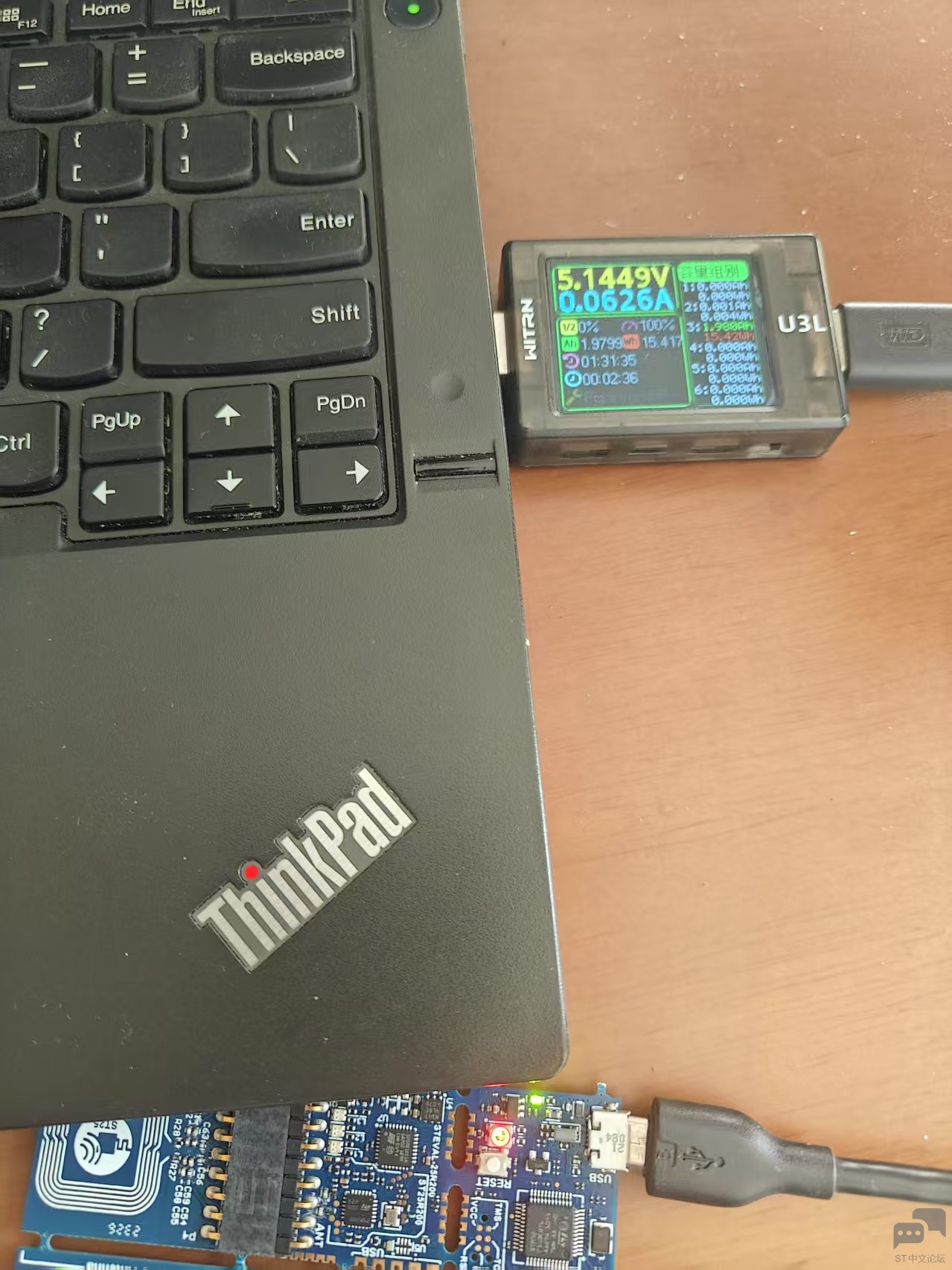

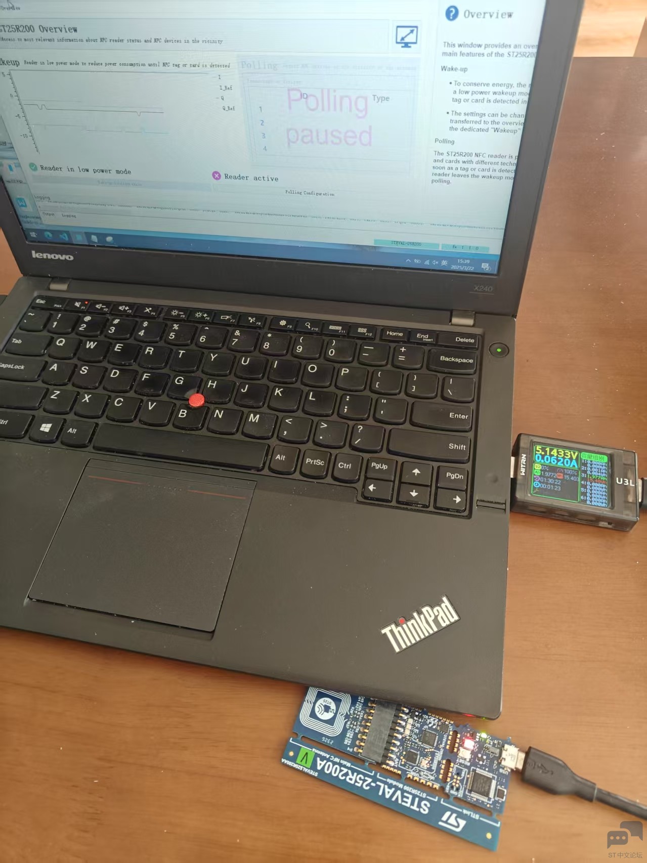

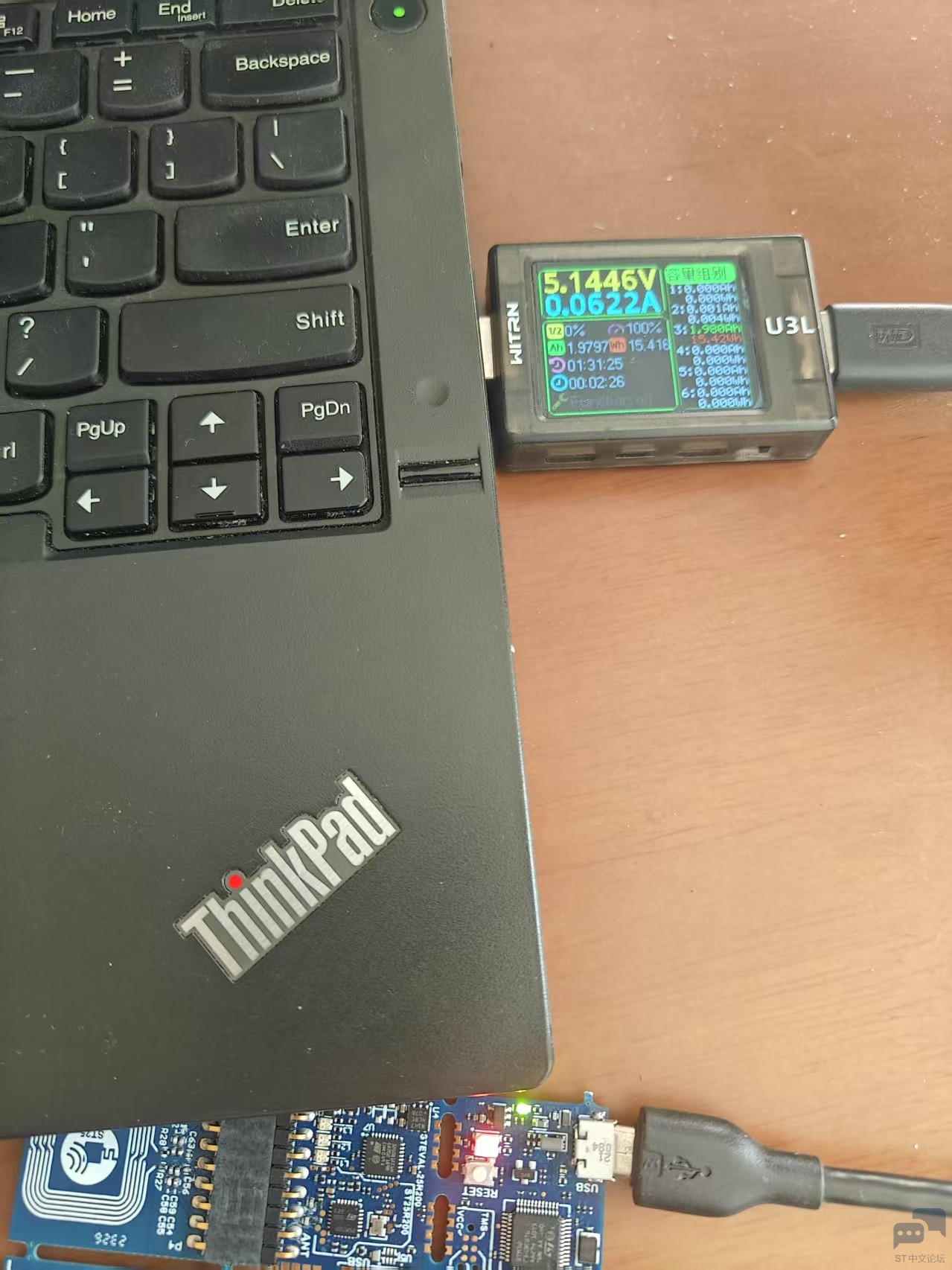

分别使用微型功率测量表测量结果如下,这个是没有标签的正常读写状态,显示的是stlink的标准功耗,可以作为基准扣除的

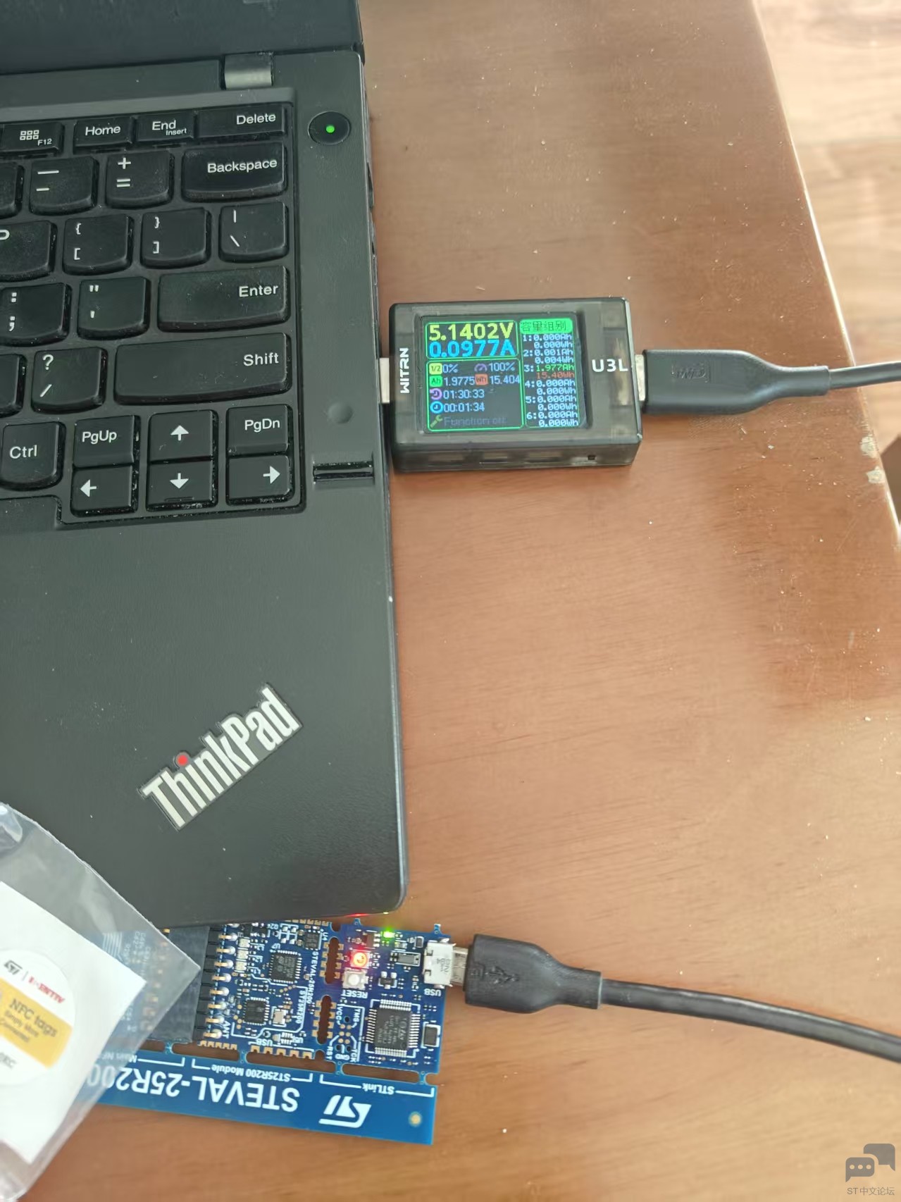

然后选择不同的状态,在标签后取得了最大电流值

基本stlink功耗是0.0620A,经过计算后,
所以,休眠状态电流为0.0006A,读写状态电流为0.0366A,读写和扫描场电流0.2A。整体表现出非常低的功耗,同时显示出稳定低功耗休眠设计。
