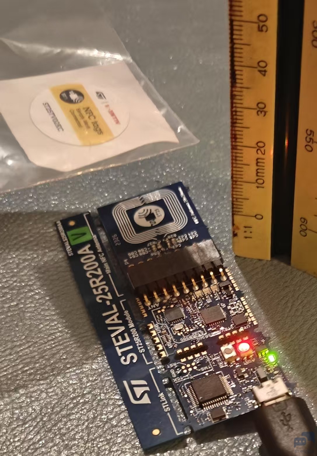

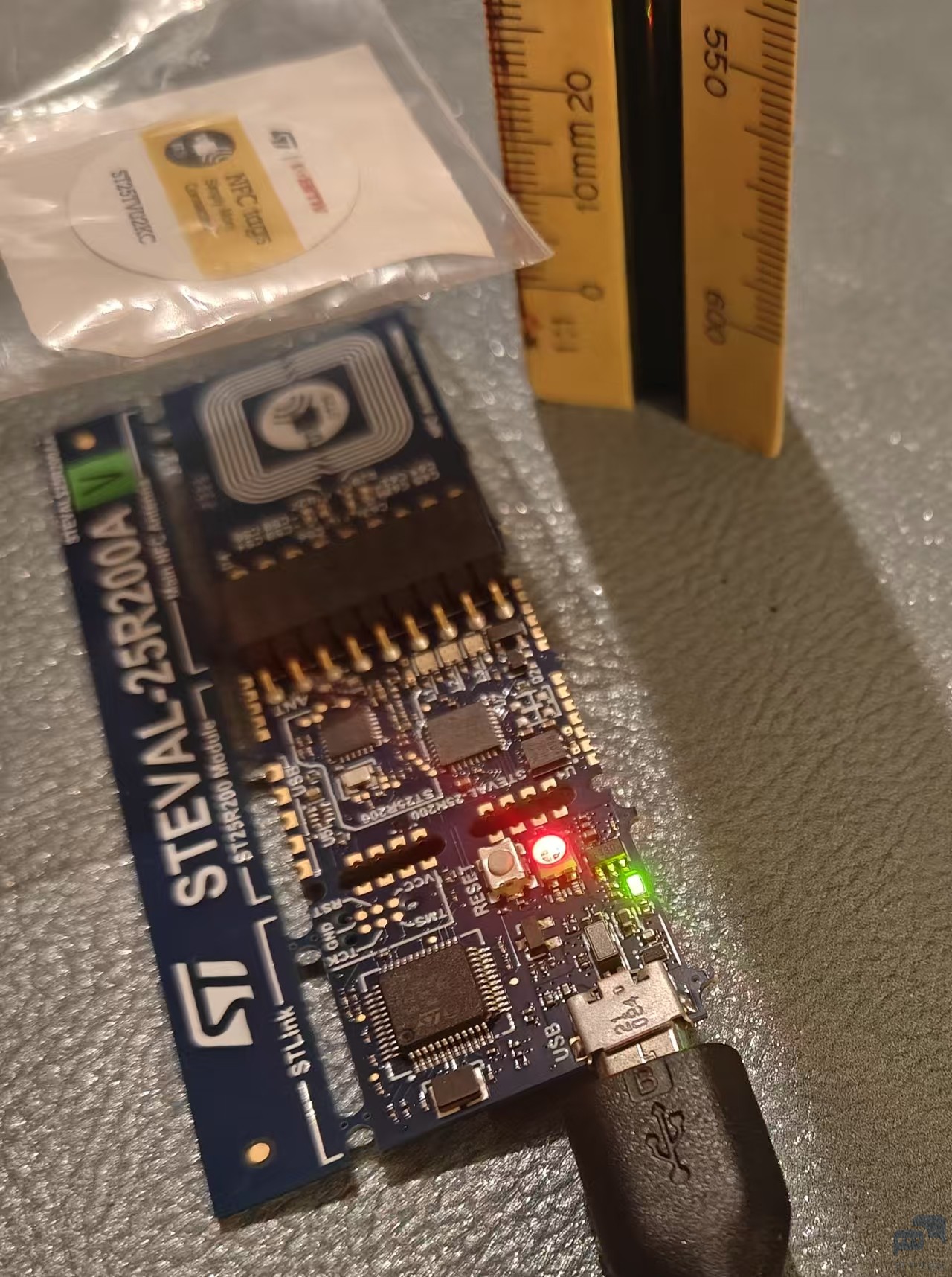

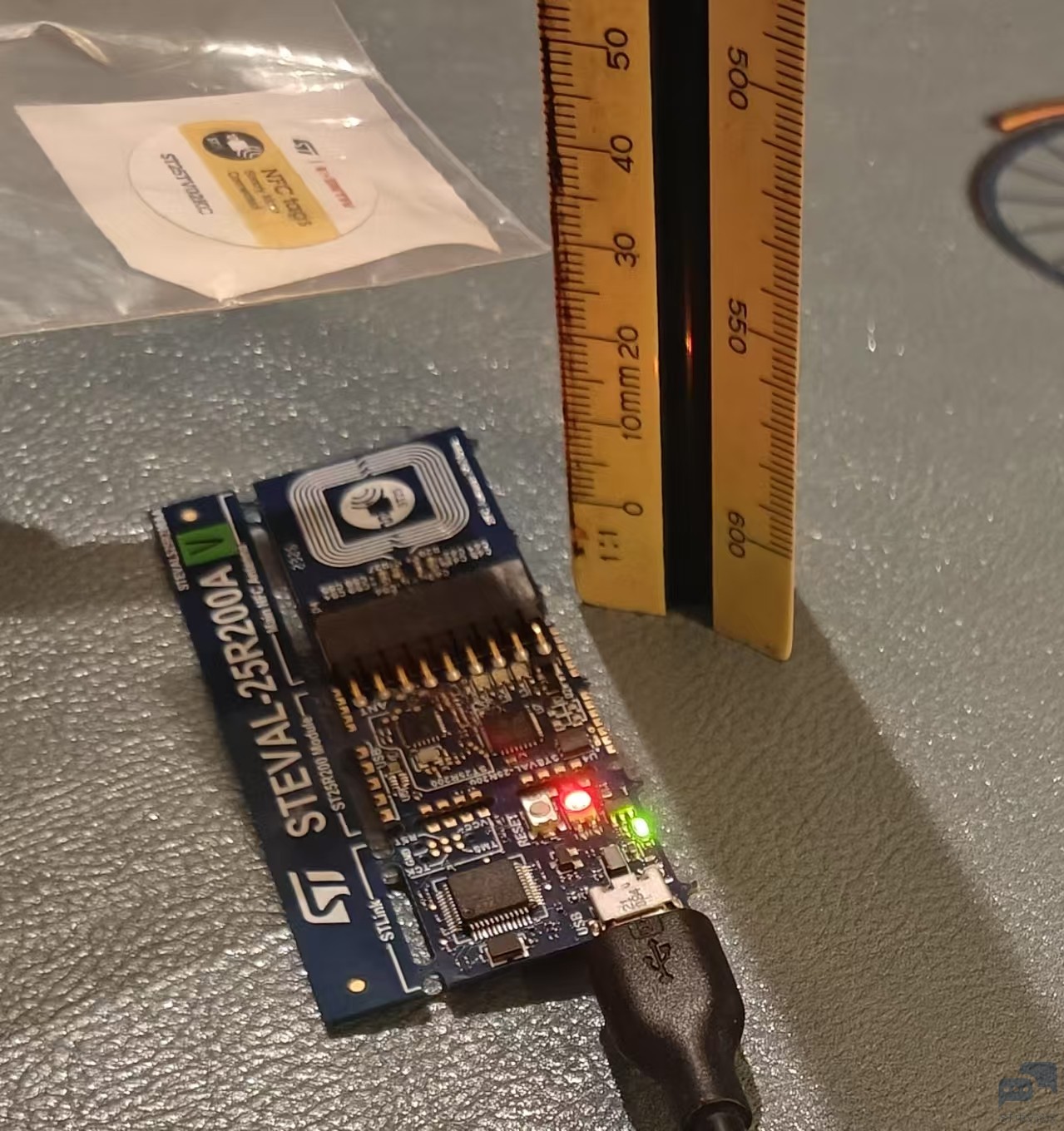

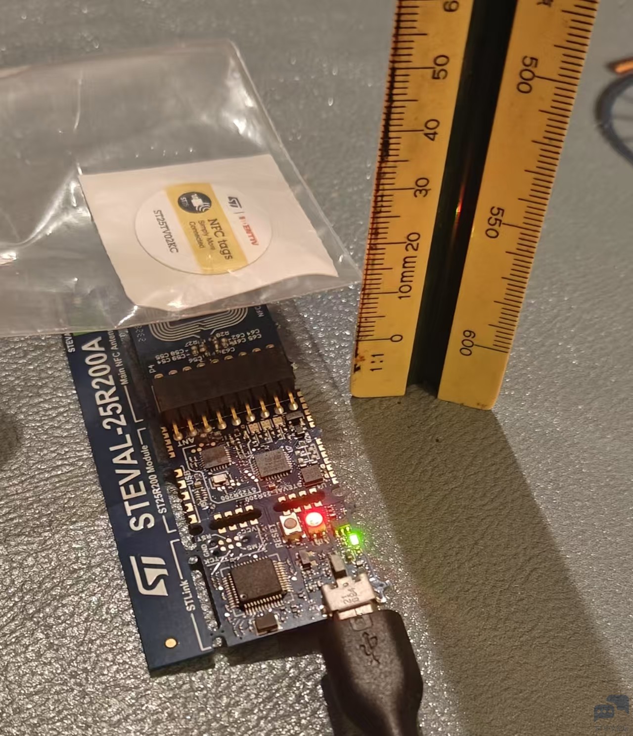

STEVAL-25R200S在不同距离下的读写测试,仍然是使用ST25R200 eval GUI来辅助测试。建立一个固定的标尺,然后使用不同的标签在不同的距离逐步移动,可以在GUI界面展示标签的读数,这样就可以了解快速启动的状态。
2 测试的过程
首先启动GUI

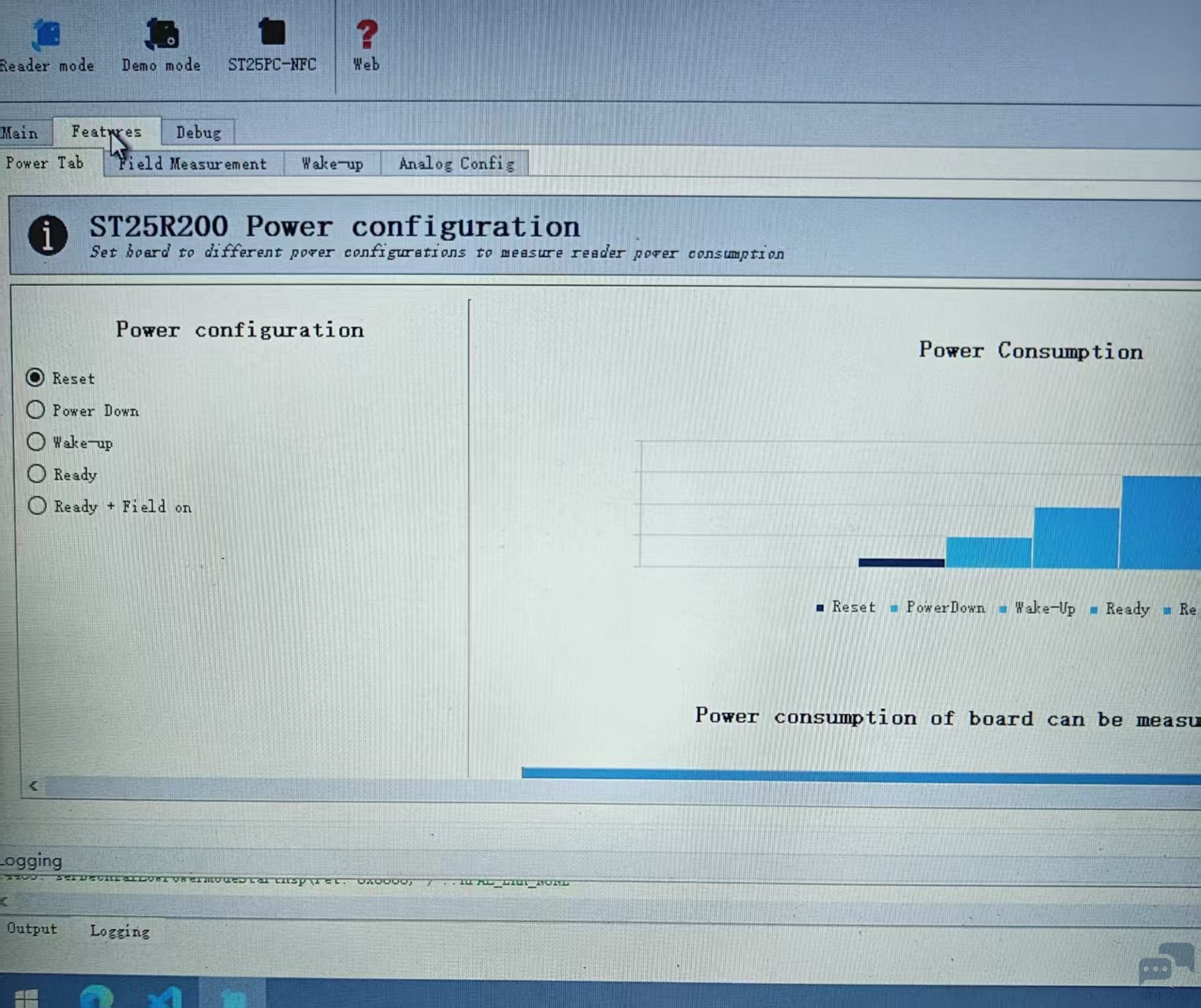

然后进入选择模式

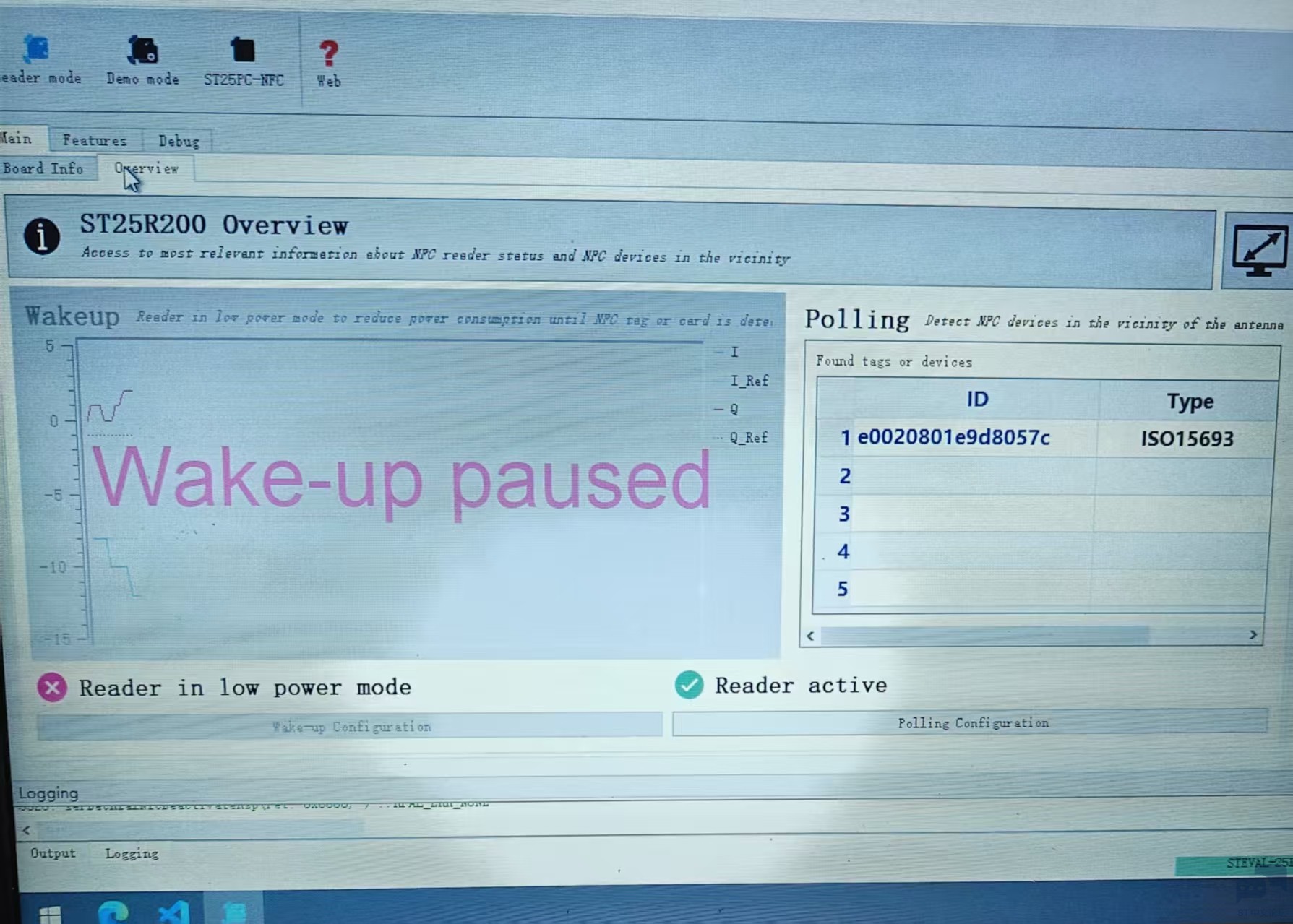

在不同的模式下,当接触到标签的时候就显示ID号,这时可以直接从立着的标尺上读出距离
在Ready and Field模式下读取距离缩短到20mm
在Ready模式下,显示的是25mm
在PowerDown或者reset下读数非常接近,读数是40mm
在wake up模式下,距离是30mm
这样显示了不同的模式下,距离都是发生变化的。在休眠的状态下可以更快的感知标签的出现,从而读取数据。

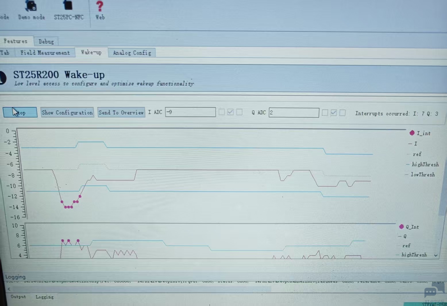

具体的读取可以从模式上发现,当标签出现时,显示的信号强度在高低范围内时,并不启动检测,当读取信号越界时,启动初始化状态,开始读取,在上图的红点显示状态。
3 测试结果
测试的结果显示距离的变化和工作模式是一致的。

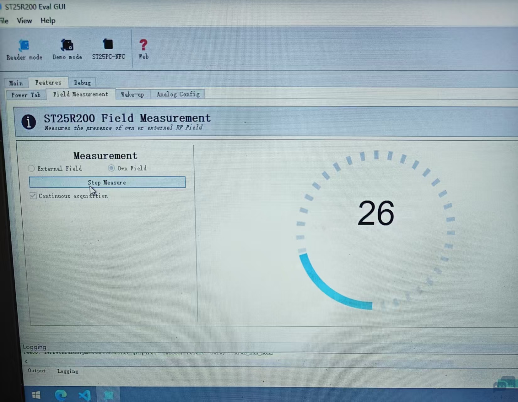

具体读取的过程,当标签贴近读卡器的时候,读卡器的信号强度下降很多,到达了26,通常信号是60左右
4 小结
这个测试主要是测试不同模式的读写距离。可以检测这个距离下的读写敏感度。用于以后的工程和设计。
