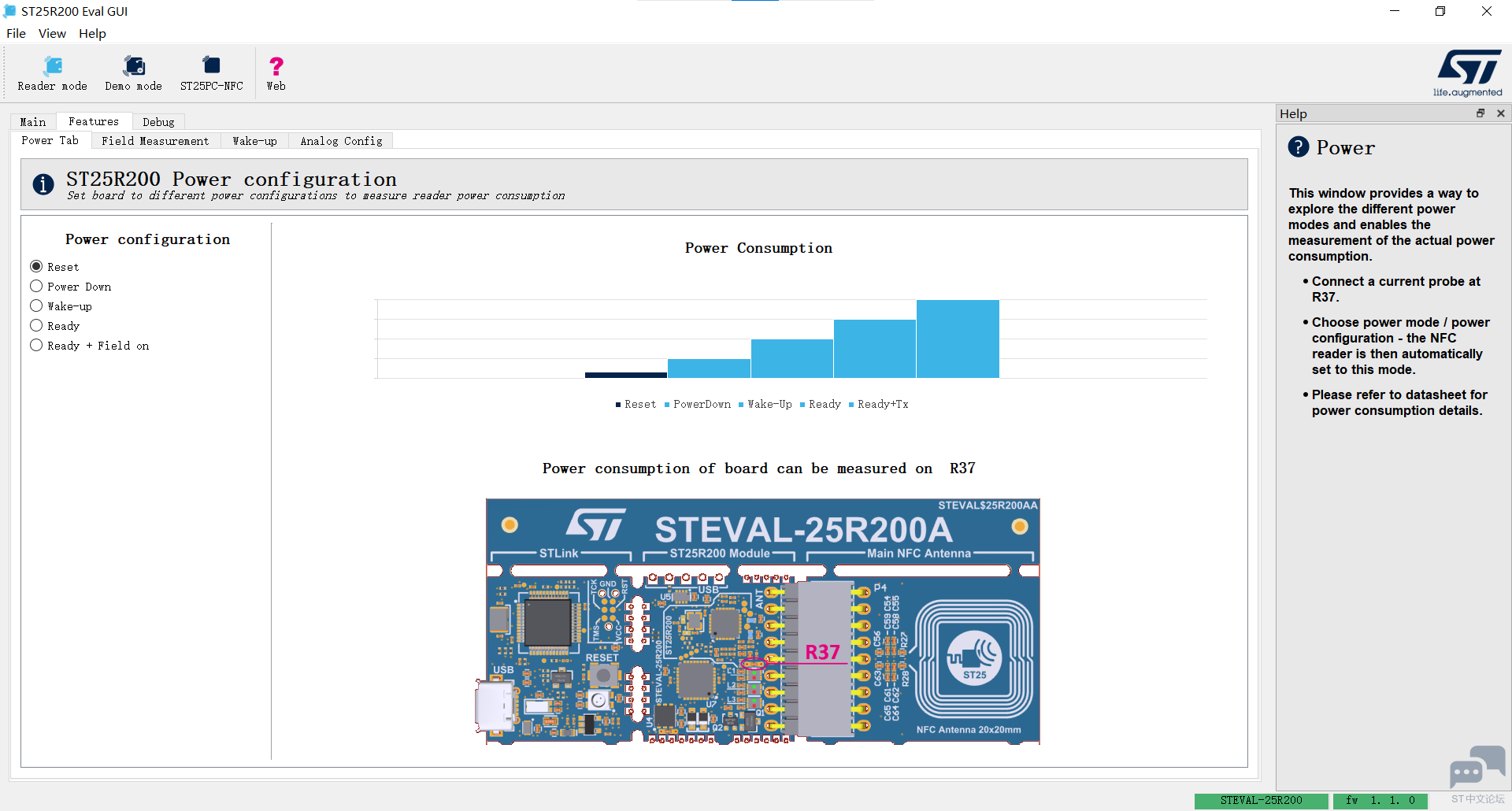

在ST25R200 Eval GUI的读模式下的Features选项页下方,Power Tab包含了五种工作模式,分别为Reset, Power Down, Wake-up, Ready, Ready - Field on

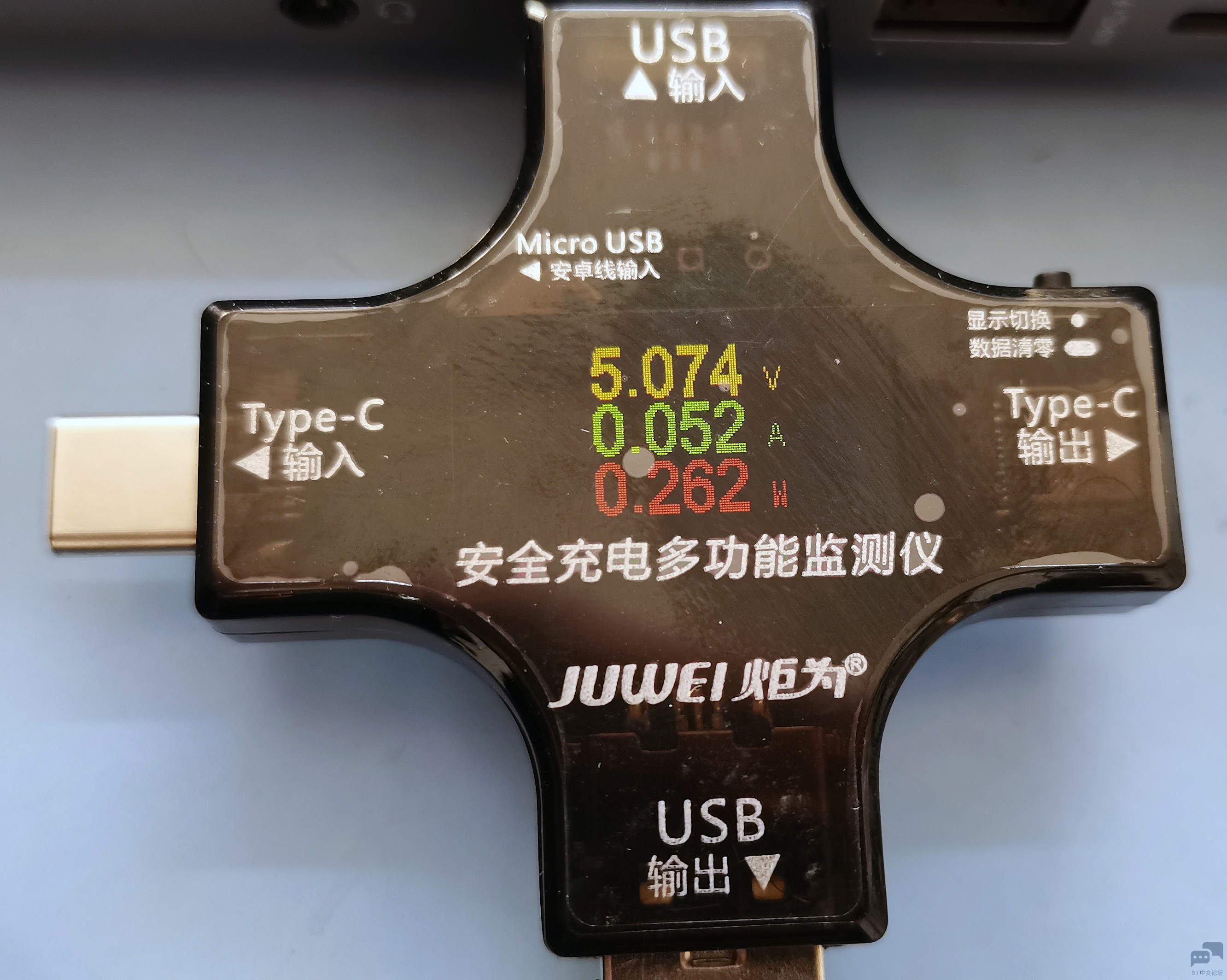

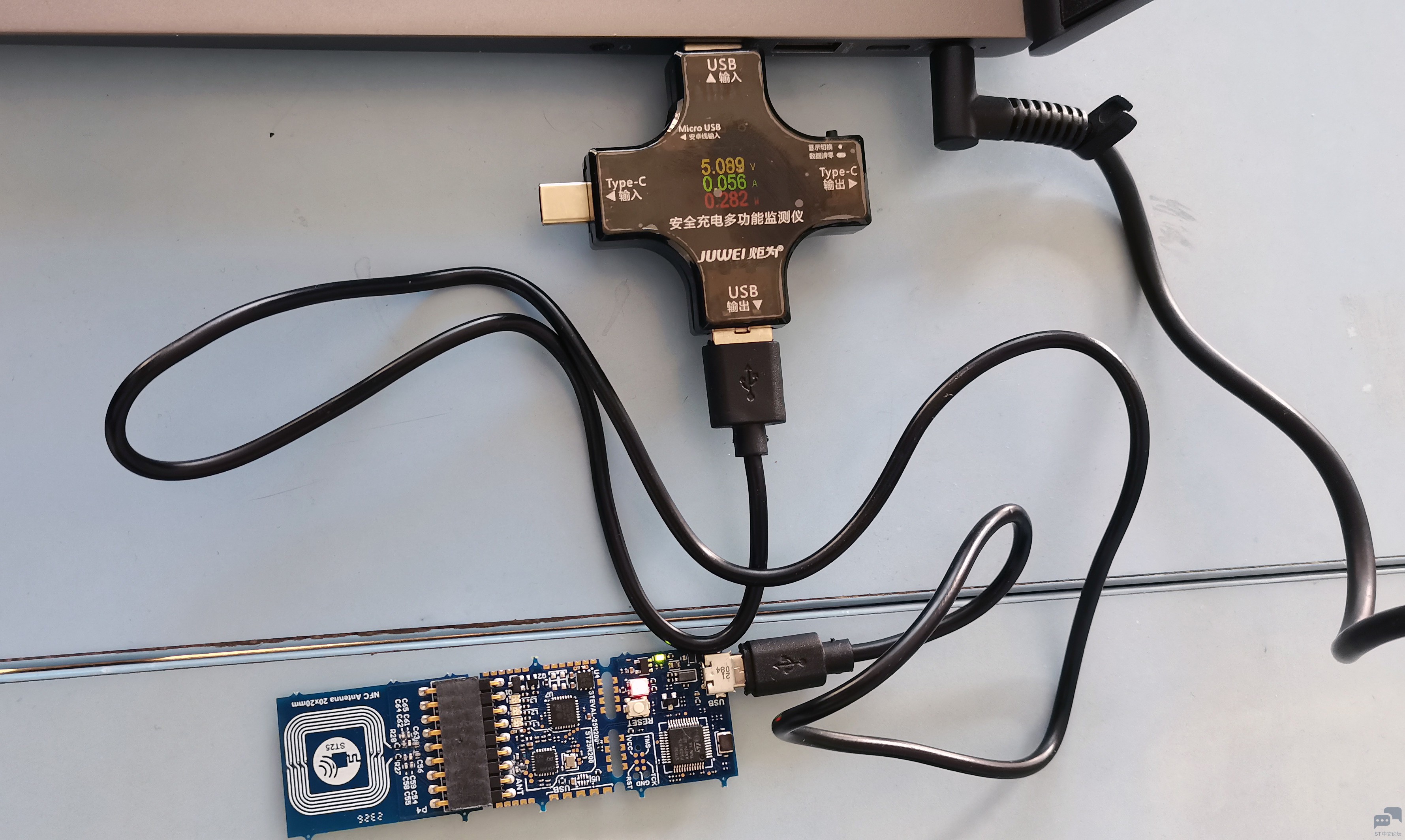

使用如下图所示的功率计测量各个模式下的功耗水平

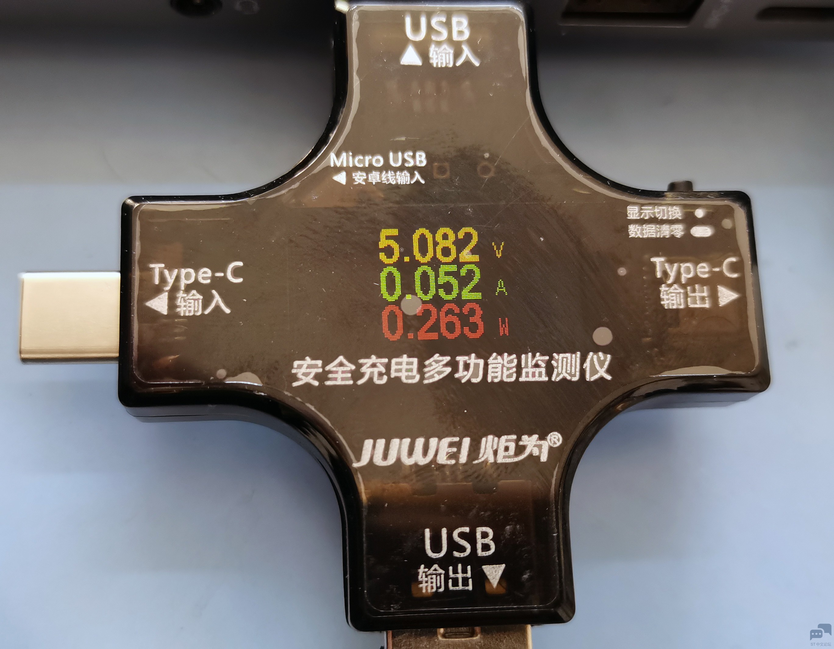

首先测量仅STLink时的功耗,电流大小约为0.05A,功耗约为0.25W

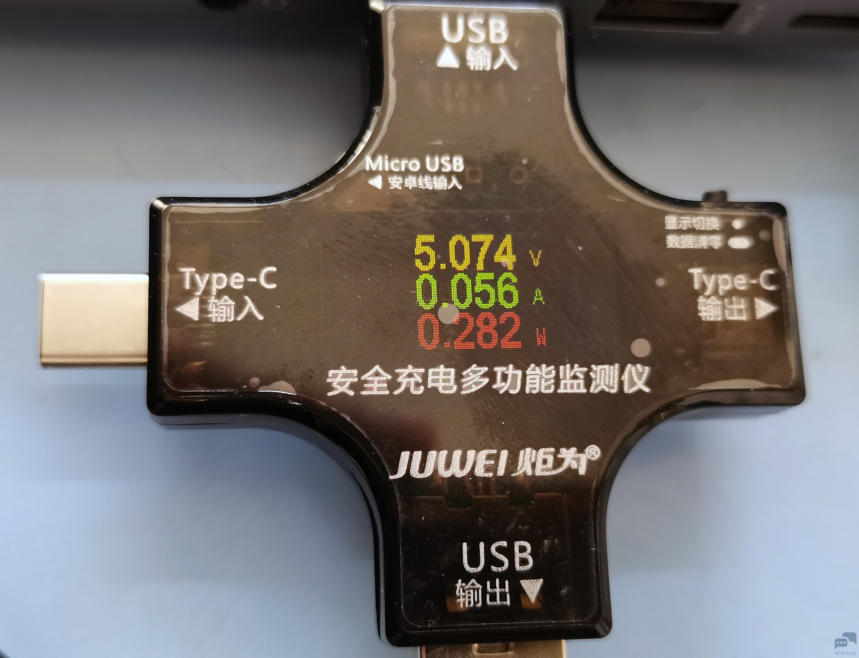

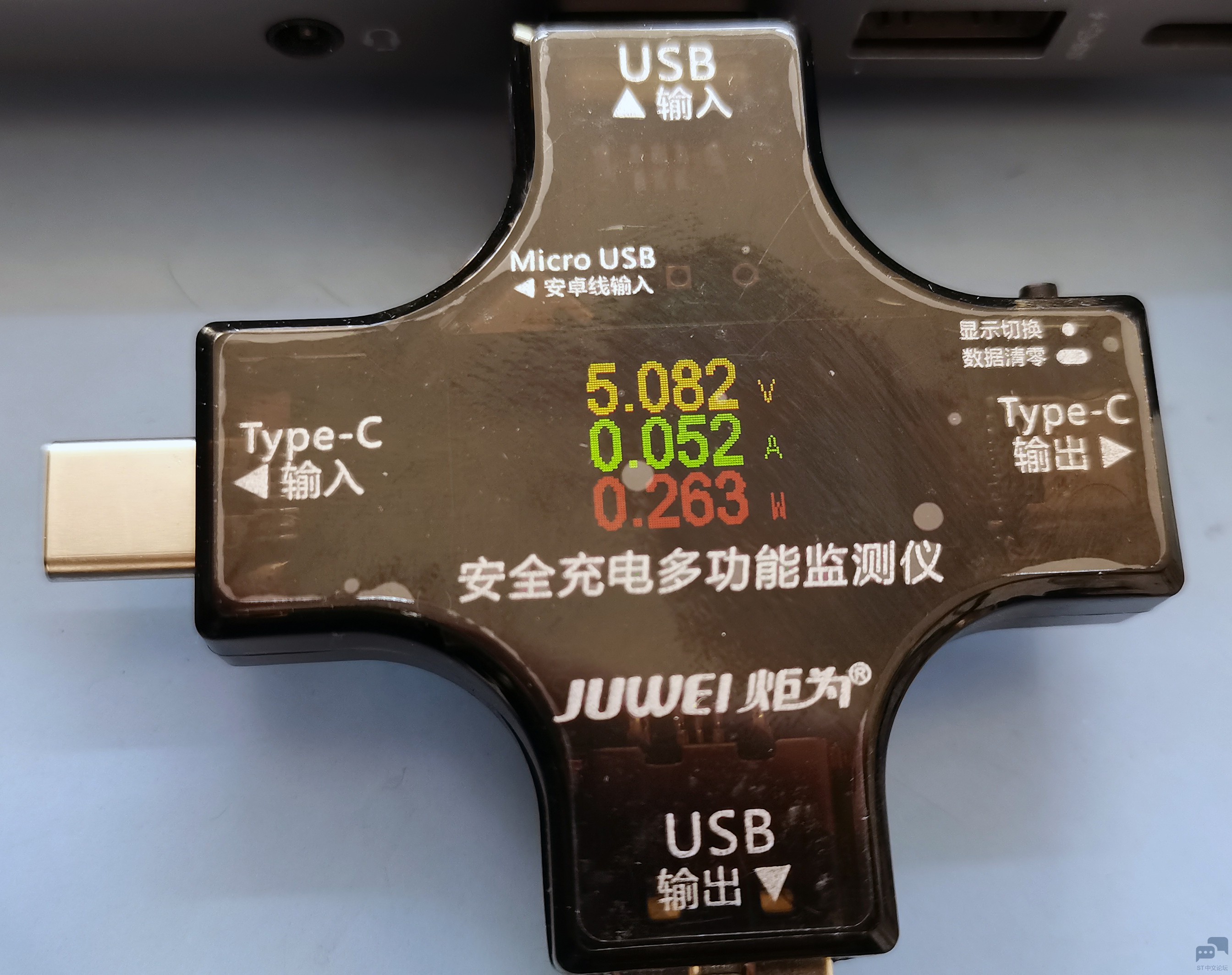

接着在在ST25R200 Eval GUI中设置工作模式,得到各种模式下的功耗水平如下
Reset
Power Down
Wake-up
Ready
Ready - Field on

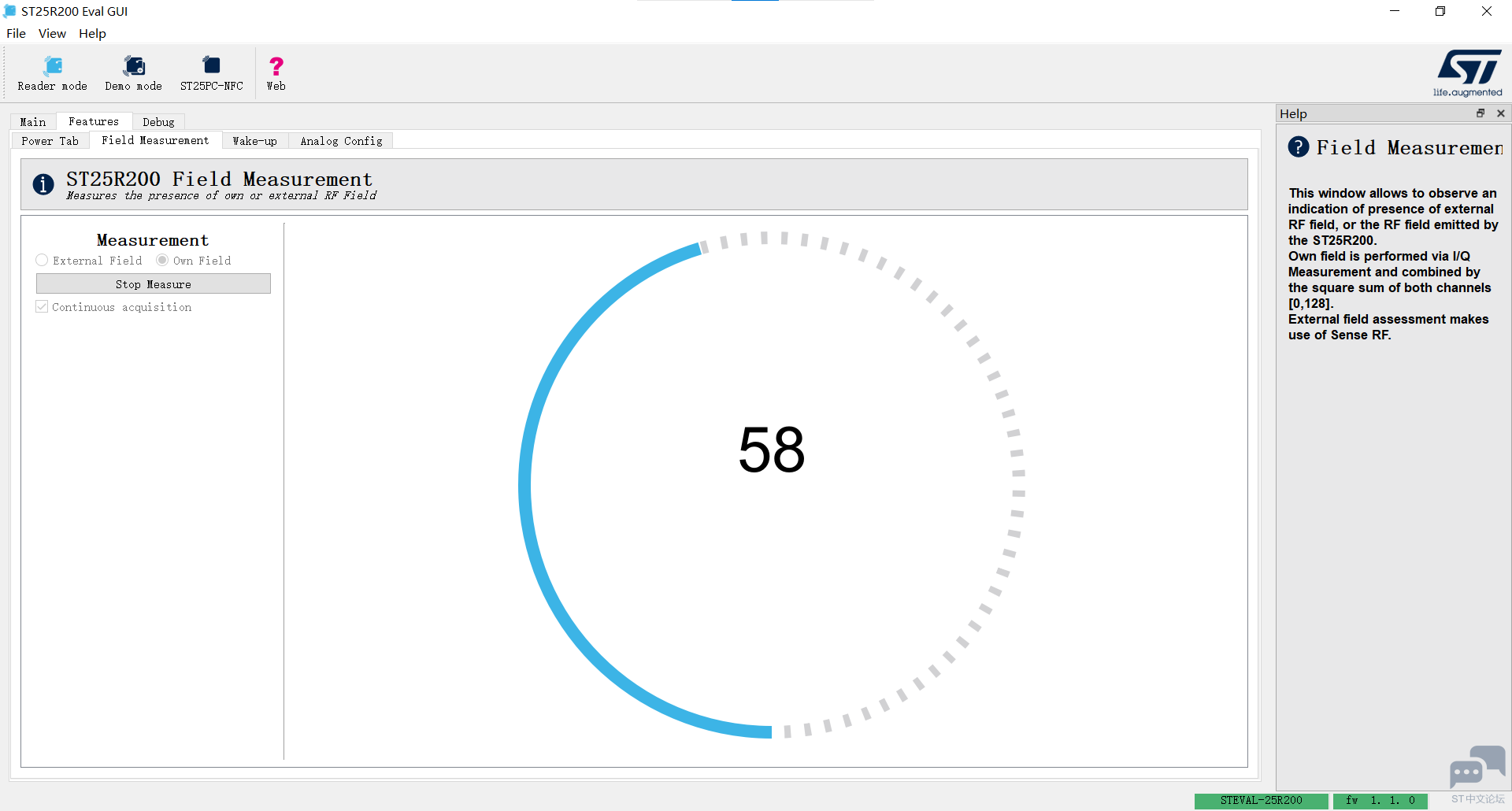

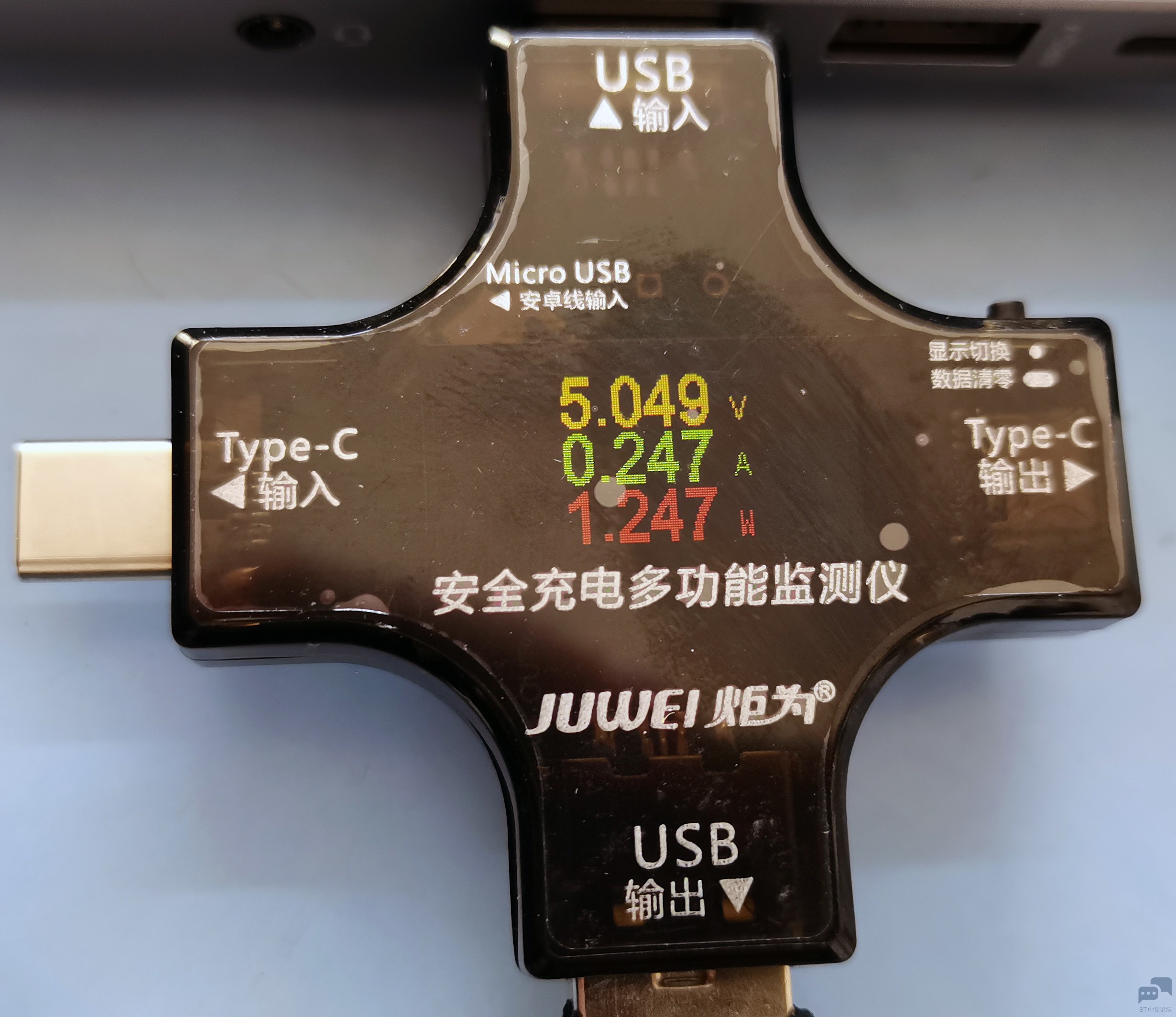

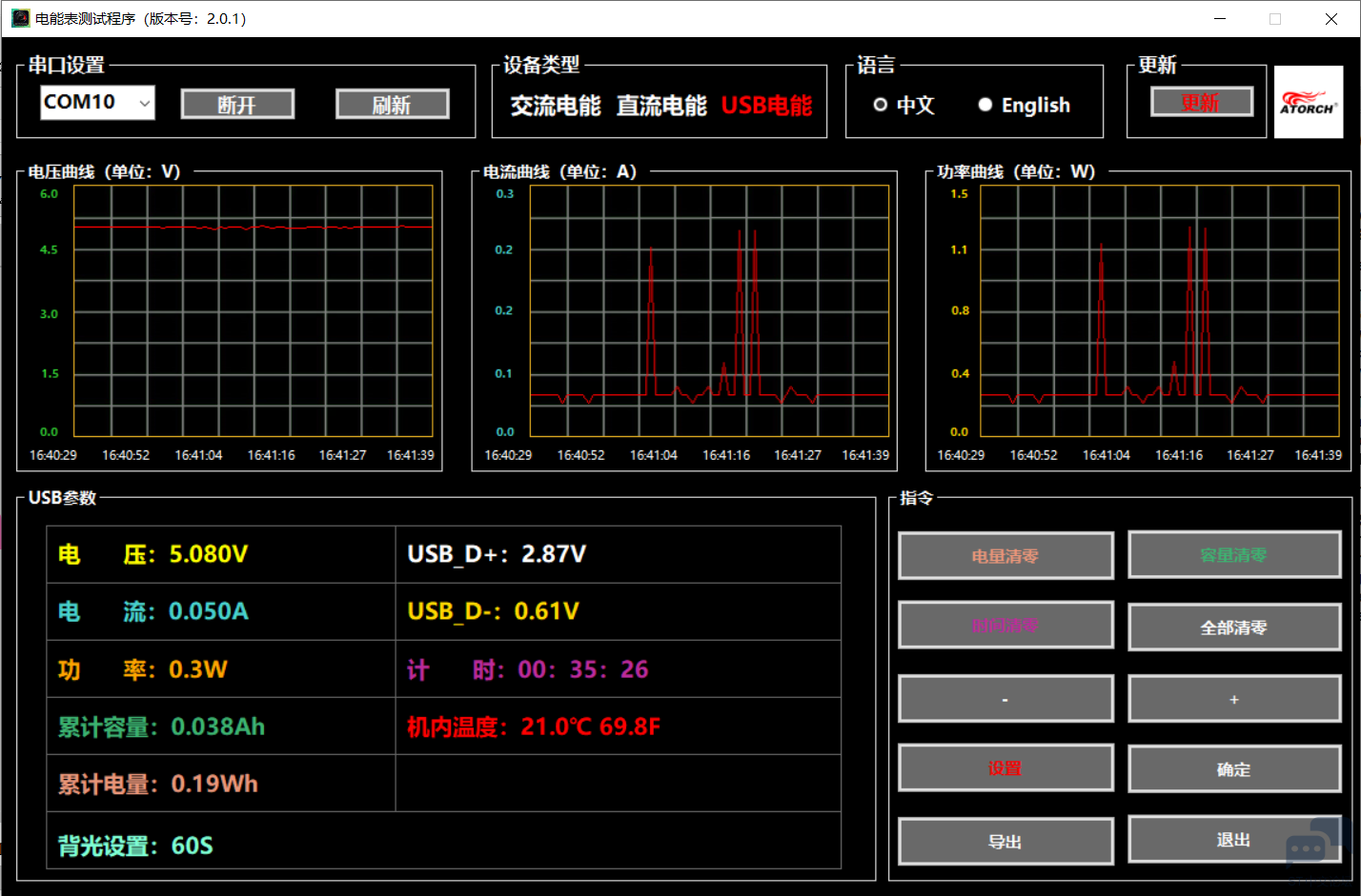

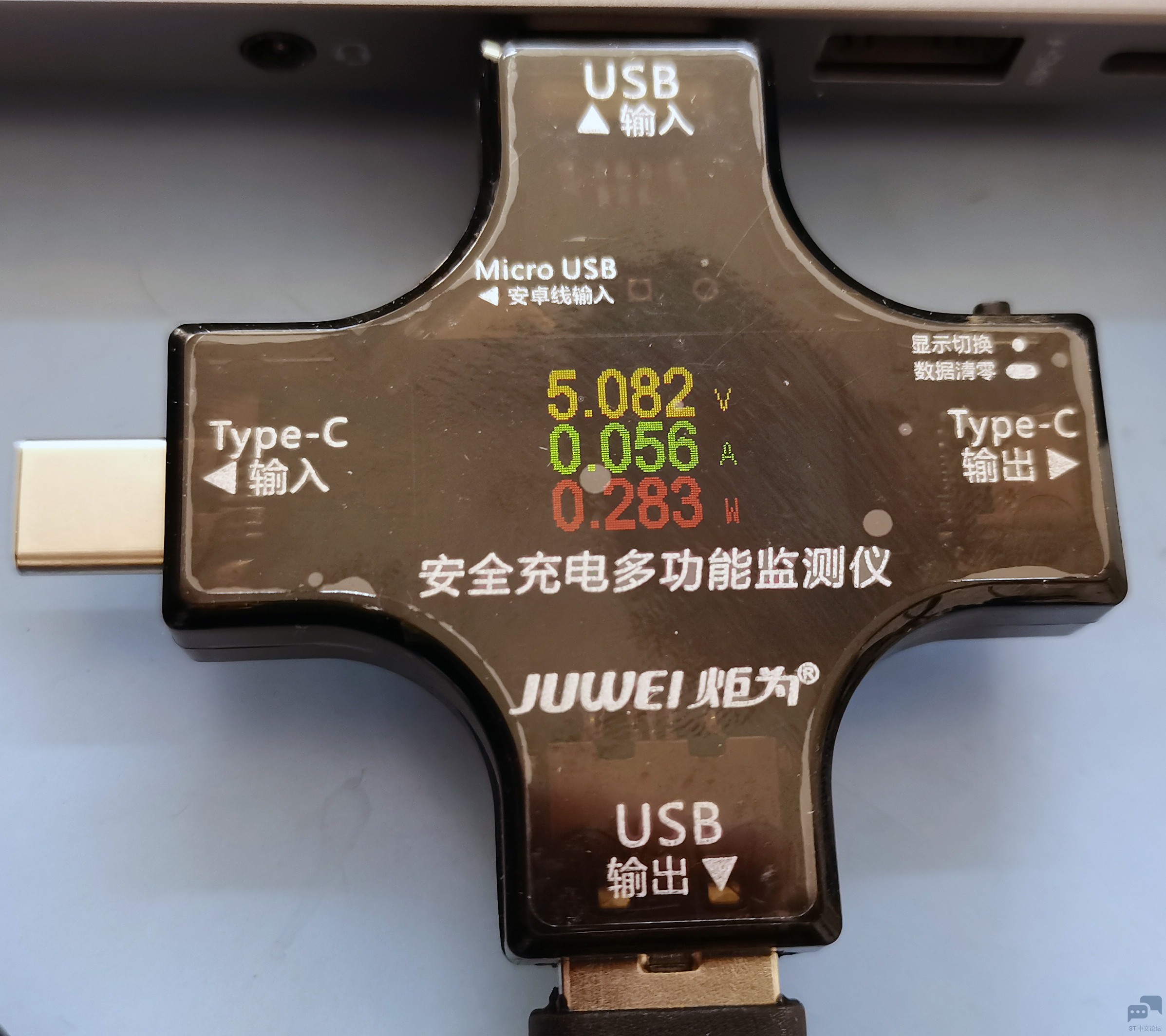

可以看到除了Ready - Field on模式,其余几种模式的工作电流与仅STLink工作电流差别不大,可见运行时的功耗极低。而在Ready - Field on模式下,需要测量自身或外部射频场的存在,如下图所示。
在将卡片接近板载线圈时,可以明显看到电流升到了0.2A以上,这说明已经读取到卡,并且进入了Ready - Field on模式,正在测量外部射频场的存在。
