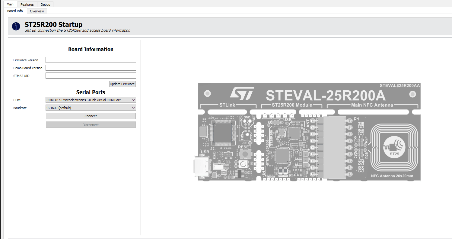

首先,通过串口连接开发板;

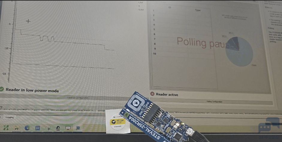

然后,进入休眠状态,I-Q 信号强度从0开始,一直下降到-10左右,
其次,当开发板和NFC标签的距离逐步接近时,这个信号强度增强,但还是没有出发读卡状态,
最后,这个信号触发了读卡模式,读出NFC标签的内容并显示出来
当NFC标签离开感应范围内时,又重新进入休眠模式,再次I-Q信号逐步下降。
