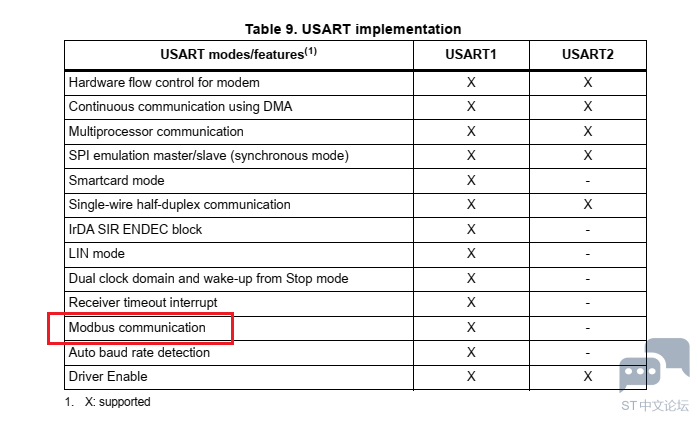

  在阅读STM32C031的产品手册时,看到其串口的特性里面有一个“Modbus Communication”的支持。
/ X  J, F% G' V: M, S# S
 通过上图,可以看到仅Usart1串口外设支持这个特性。这是不是意味着使用STM32C031芯片在实现Modbus协议的时候可以更加简单、可靠。带着疑问,打开技术手册继续了解具体的功能特性。
