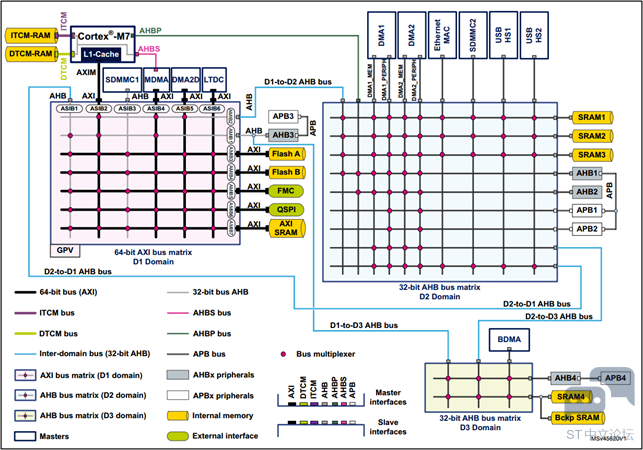

上图可以方便识别总线所外挂的外设,共分为三个域:D1 Domain,D2 Domain和D3 Domain。
1、  ITCM和DTCM
这两个是直连CPU的。
2、  D1 Domain
D1域中的各个外设是挂在64位A**线组成6*7的矩阵上。
  6个从接口端ASIB1到ASIB6,外接的主控是LTDC,DMA2D,MDMA,SDMMC1,AXIM和D2-to-D1 AHB 总线。
  7个主接口端AMIB1到AMIB7,外接的从设备是AHB3总线,Flash A,Flash B,FMC总线,QSPI和AXI SRAM。另外AHB3也是由A**线分支出来的,然后再由AHB3分支出APB3总线。
3、  D2 Domain
D2域的各个外设是挂在32位AHB总线组成10*9的矩阵上。
  10个从接口,外接的主控是D1-to-D2 AHB 总线,AHBP总线,DMA1,DMA2,Ethernet MAC,SDMMC2,USB HS1和USB HS2。
  9个主接口,外接的从设备是SRAM1,SRMA2,SRAM3,AHB1,AHB2,APB1,APB2,D2-to-D1 AHB总线和D2-to-D3 AHB总线。
4、  D3 Domain
D3域的各个外设是挂在32位AHB总线组成3*2的矩阵上。
3个从接口,外接的主控D1-to-D3 AHB总线,D2-to-D3 AHB总线和BDMA。
2个主接口,外接的从设备是AHB4,SRAM4和Bckp SRAM。另外AHB4也是这个总线矩阵分支出来的,然后再由AHB4分支出APB4总线

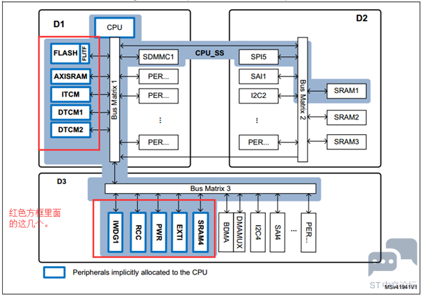

RAM的时钟问题
正常情况下,系统上电后,CPU要访问的外设是需要使能对应的时钟位,但是下面这几个,CPU上电即可访问,而且芯片没有对应的寄存器使能位。
" D5 c1 o% f+ _5 k& q
也就是说AXI SRAM,SRAM4,ITCM和DTCM可以在上电后直接使用。而SRAM1,SRAM2,SRAM3是需要使能的,但是实际测试发现,不使能也可以正常使用。不过,建议用到时候开启下时钟,防止意想不到的问题发生。

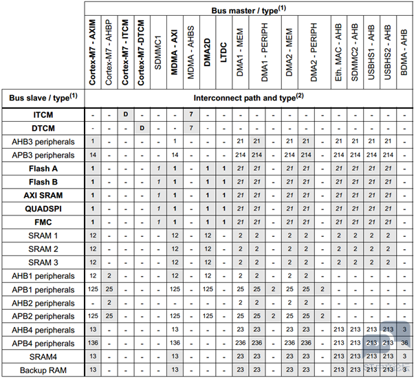

先看下面的Bus Master总线主控端和Bus Slave设备端的控制互联:
1741255635967624.png 8 N  f) J5 J( D3 @6 n0 ?# g
加粗字体是64位总线(ITCM,DTCM,Flash A,Flash,AXI SRAM,FMC等),普通字体是32位总线。' E# g1 ]! g% z1 H; z- H% y
访问通路(每个小方块里面的字符)& o2 ]7 w* r! ^* @; X0 x: u+ @
    任何有数字的表示有访问通路。. m6 G7 O/ H- a& N
    短横杠“-”表示不可访问。/ }* v5 d$ o; `4 Z; Y5 G( ?) x0 C
    有灰色阴影的表示有实用价值的访问通路。
9 W8 j; I! j; w3 ~2 O3 [' ^' U表格中具体数值所代表的含义9 T* h. G5 E- C
    D=direct,% F  x, k4 s6 t" S0 d- r
    1=via AXI bus matrix,2 ~# \: S. ~( P# s) v  D8 p7 P
    2=via AHB bus matrix in D2,3 R# A; M3 q& j* O& H8 r+ r/ ]# g& C
    3=via AHB bus matrix in D3,. Z4 ]; B* m. x- m* X( W+ ~
    4=via AHB/APB bridge in D1,6 Y7 D: t* ]8 u- F8 K0 L3 ^! J
    5=via AHB/APB bridge in D2,
% Y  e0 r* ~( f' M. Y    6=via AHB/APB bridge in D3,
) y+ r/ F* _3 I    7=via AHBS bus of Cortex-M7,
多个数值组合 = 互连路径以数字的顺序经过多个矩阵或/和桥。
总线访问类型
普通字体表示32位总线。
斜体表示32位总线主机端/ 64位总线从机端。
粗体表示64位总线。2 `9 {) o) G+ B6 v
通过这个总线互联图,要了解到下面三个重要知识点:
DTCM和ITCM不支持DMA1,DMA2和BDMA,仅支持MDMA。
AXI SRAM,SRAM1,SRAM2,SRAM3不支持BDMA,支持MDMA,DMA1和DMA2。
SRAM4支持所有DMA,即MDMA,DMA1,DMA2和BDMA。
