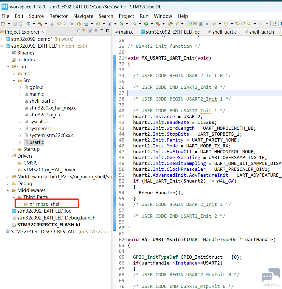

2、下载nr_micor_shell源码到本地,并在工程中新Middlewares/Third_Part文件夹,把源码复制到该目录下面:

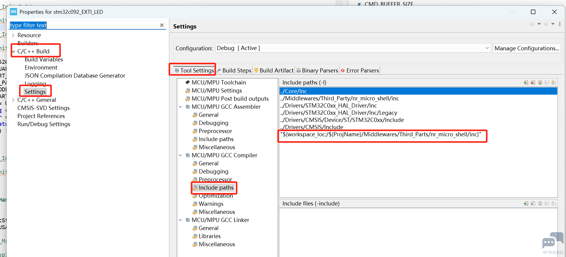

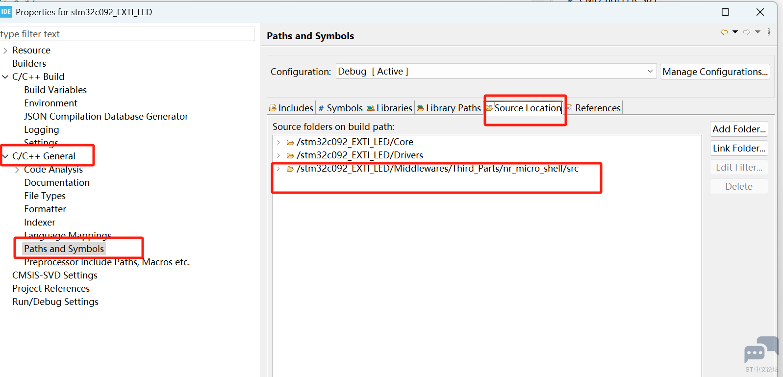

3、把该目录头文件目录添加进工程中:
再把路径加入到工程中:

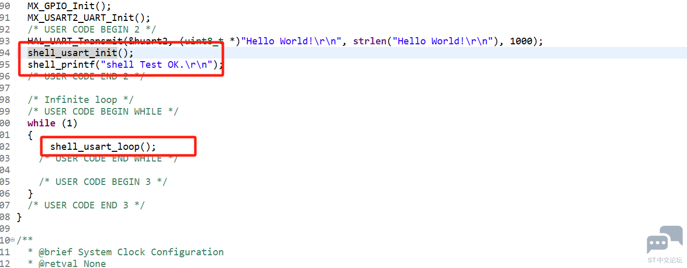

6、在main.c中添加shell的初始化,并添加shell_usart_loop到while中:

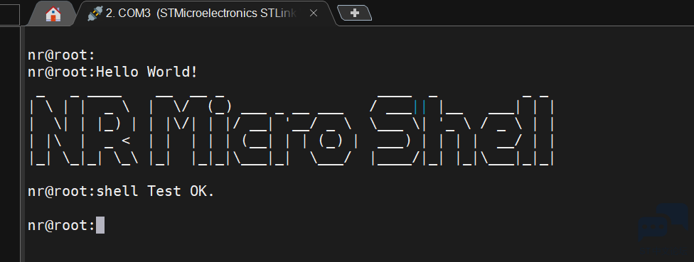

实现效果:
下载到开发板后,就可以成功的打印出如下欢迎语:
