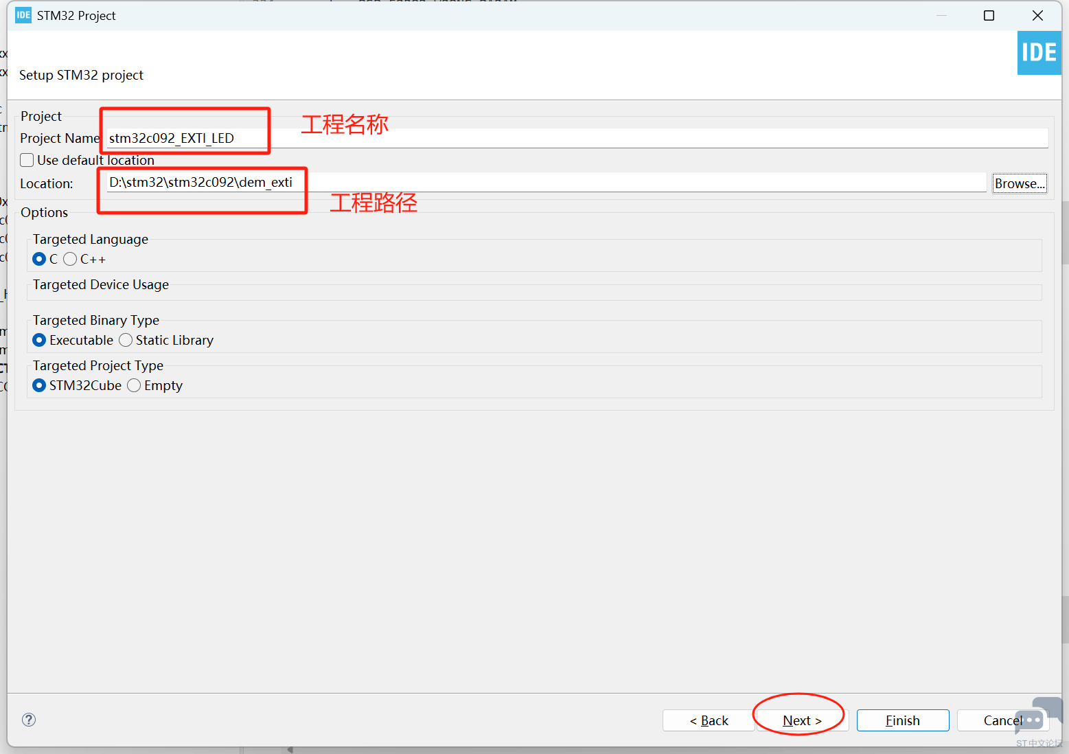

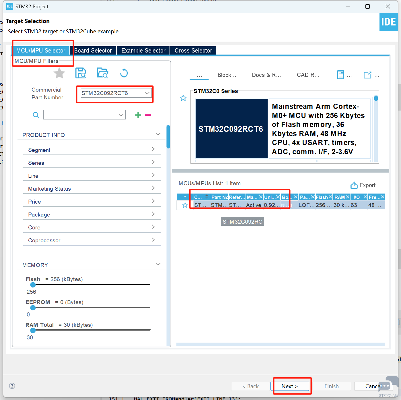

1、使用stm32cubeIDE新建一个基于STM32C092RCT6mcu的基础工程。
2、输入工程名称、以及工程路径,然后下一步:

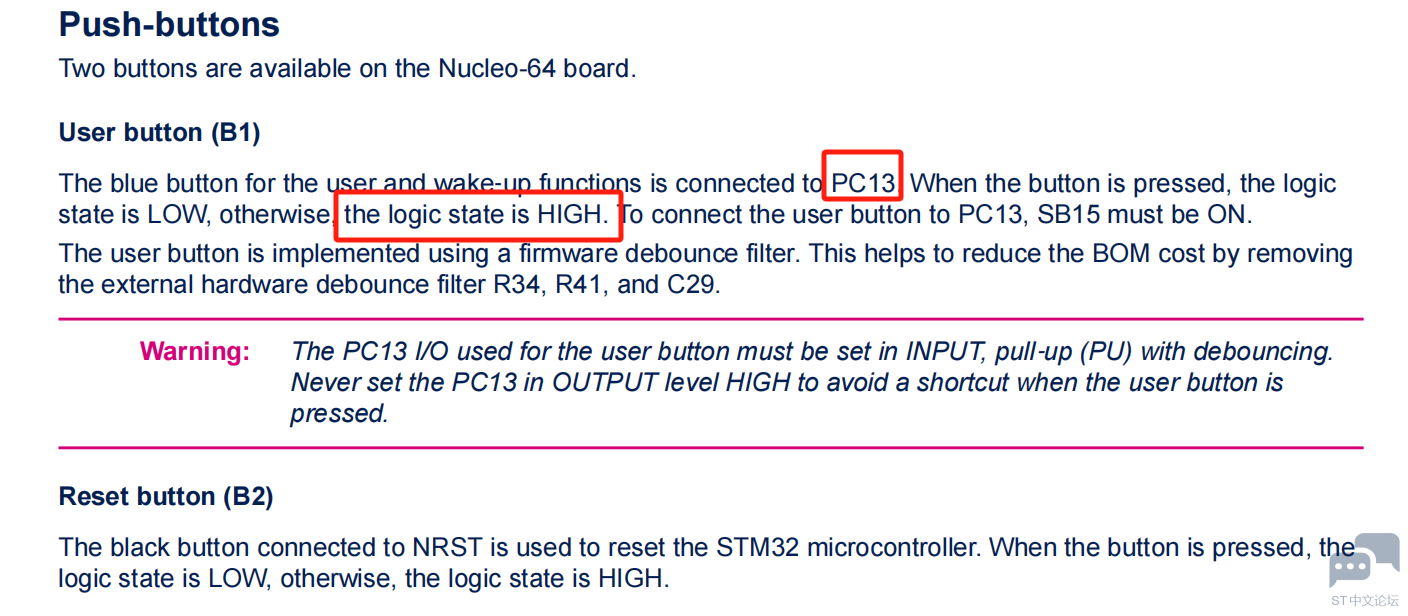

3、从手户手册上,用户按键接到了PC3上,开发板已经给了上位了,并且有硬件防抖,在手册中如如下记录:

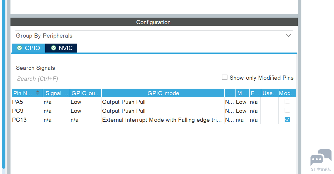

因此配置PC13为gpio_exti_13,触发为下降沿触发,并使能EXTI_4_15中断。
4、从用户手册上找到LD,分别为LD1->PA5 LD2为PC9。把这两个IO初始化为普通输出模式。
配置IO如下:
然后生成工程。

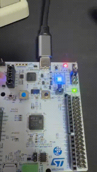

下载工和后,按下按键就可以翻转板载的两个LED灯了。
