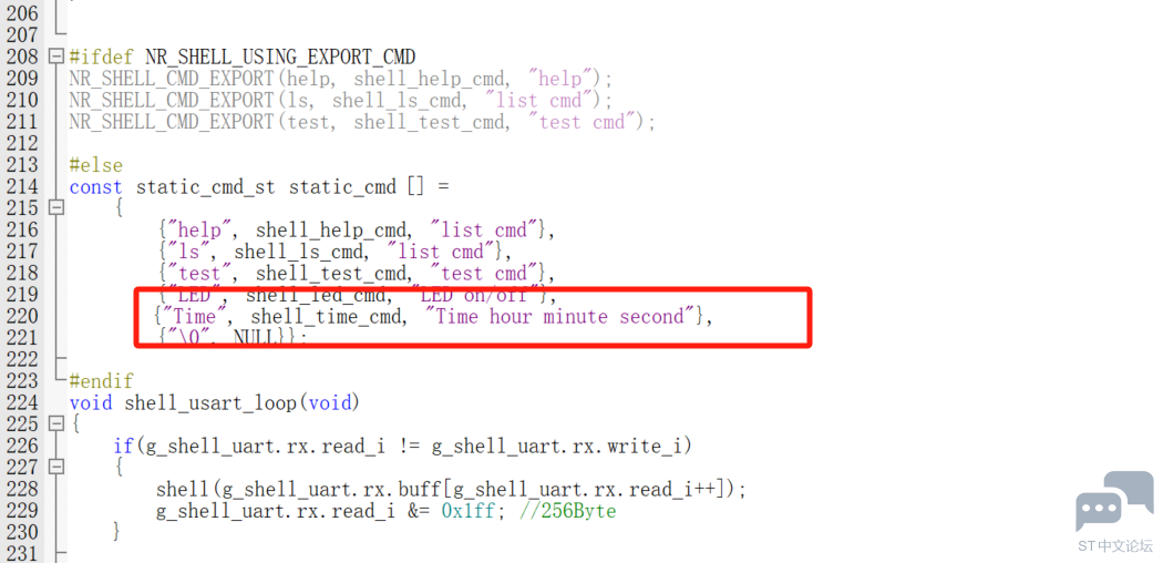

同时在添加进shell的命令列表:

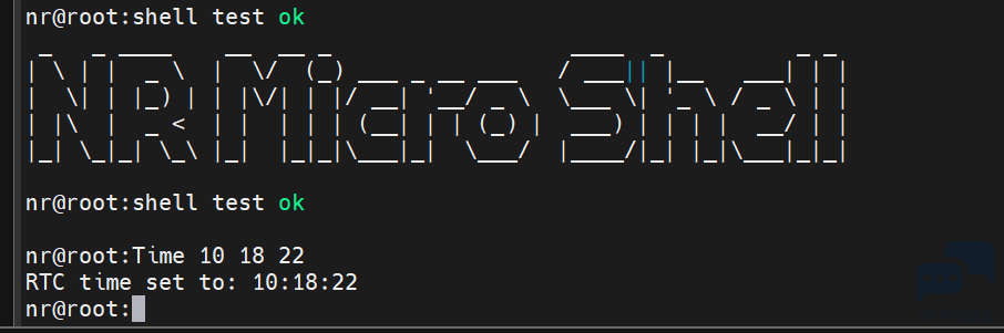

【效果】
在shell终端中输入想要设置的时间,就可以成功的更新RTC的时间了,同时界面也显示了正确的时间。
