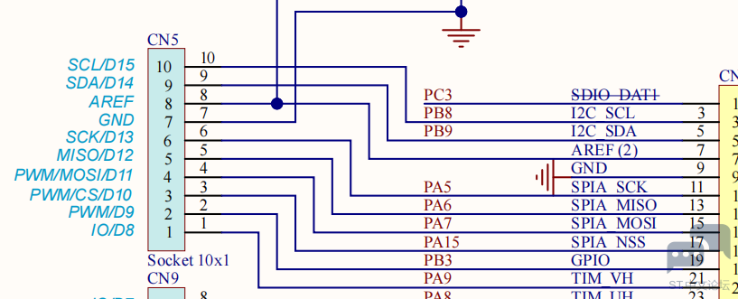

1、原理图分析,在原理图的接口中我使用ardunio标准接口CN5来连接LCD。

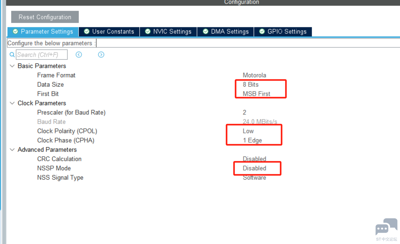

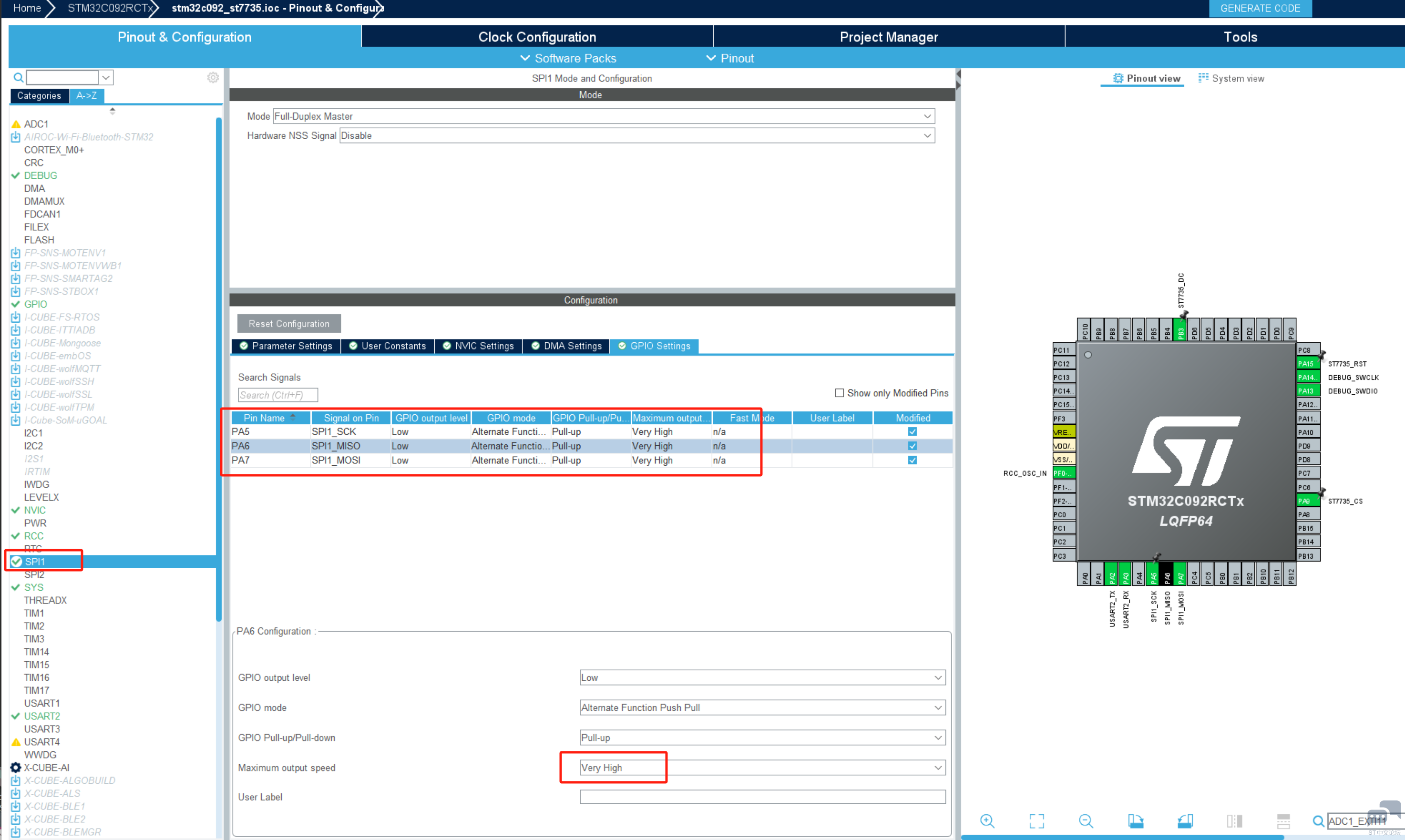

2、打开stm32cubeMX分配SP1如下:
修改参数为8bit,高位在前,分频2,CPOL为Low,CPHA 为1Edge,禁用硬件CS

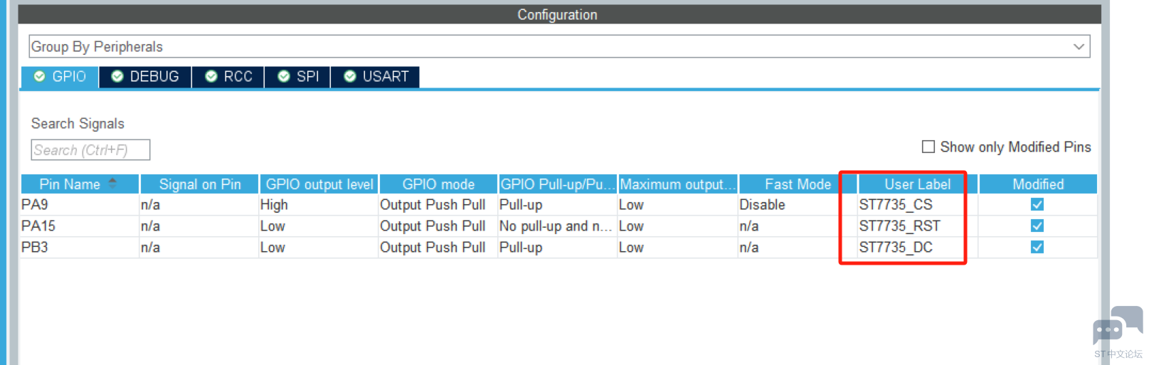

3、为LCD的RST、DC、CS分配GPIO如下:

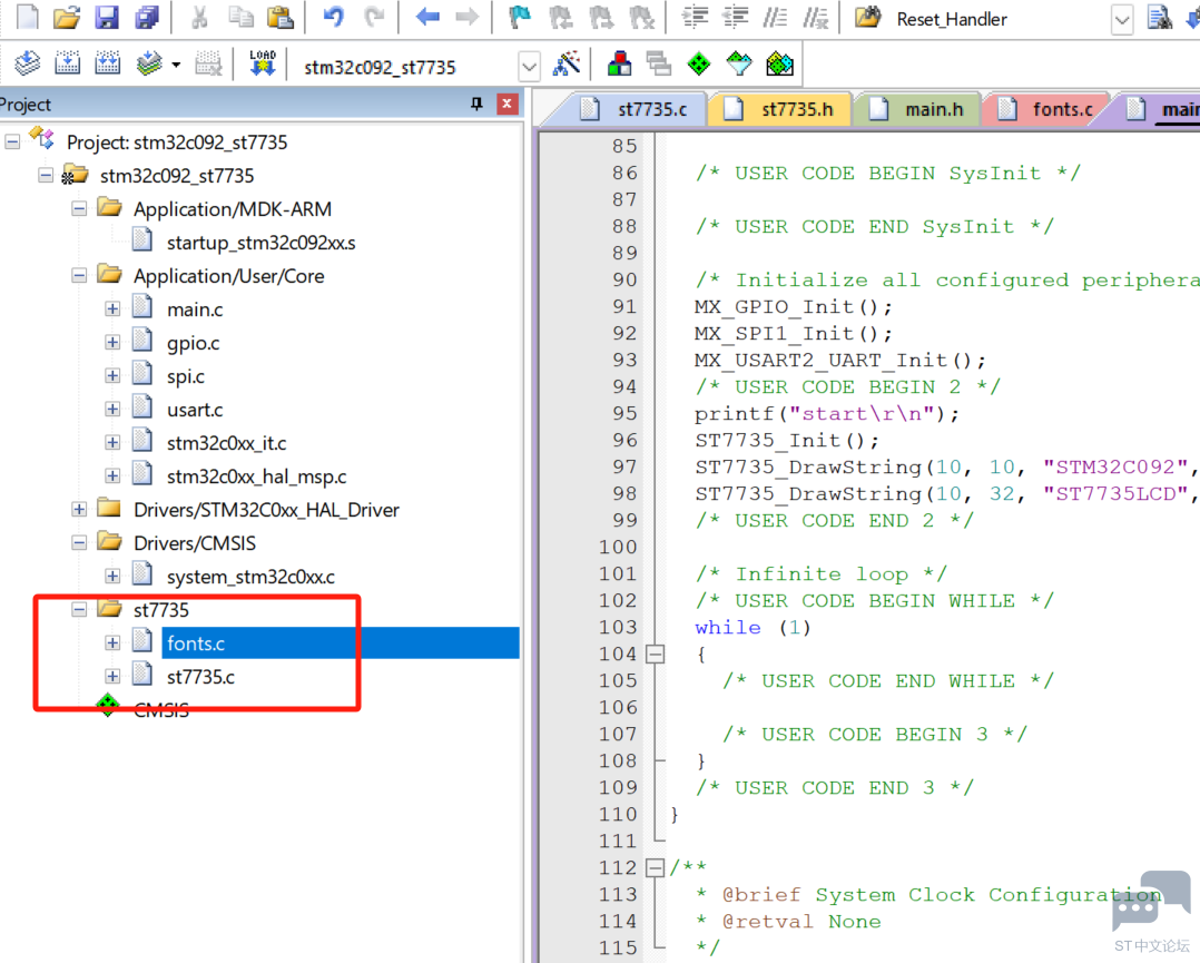

4、生成工程后,移植一个st7735的驱动,将驱动添加到工程中:

6、在主程序中添加测试函数:
  /* USER CODE BEGIN 2 */
    printf("start\r\n");
    ST7735_Init();
    ST7735_DrawString(10, 10, "STM32C092", ST7735_BLACK, ST7735_WHITE, &Font_11x18);
    ST7735_DrawString(10, 32, "ST7735LCD", ST7735_BLACK, ST7735_WHITE, &Font_11x18);
  /* USER CODE END 2 */

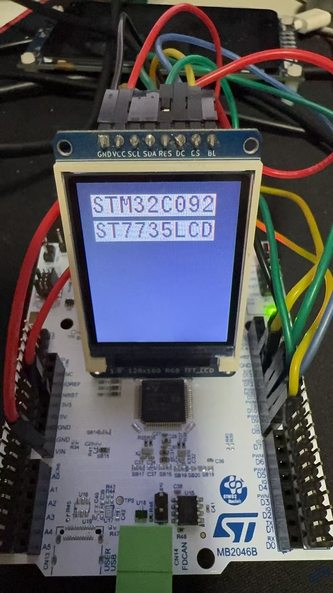

【效果】
