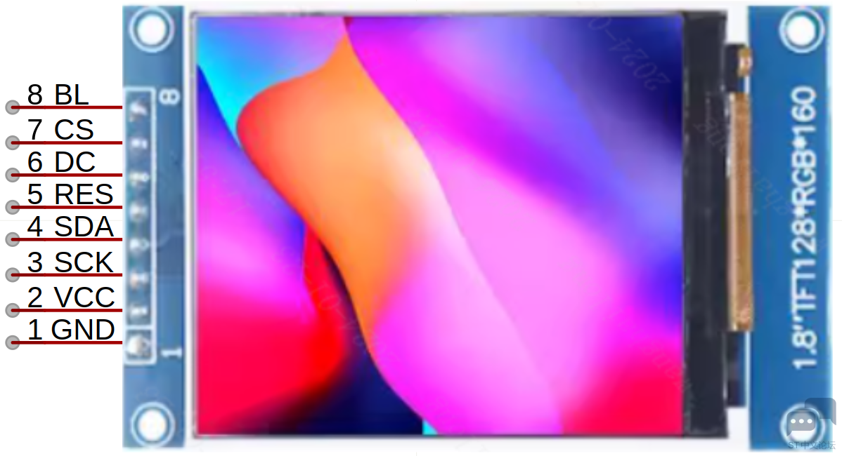

1.8寸tft屏的引脚定义如下,为了控制屏幕,采用的通信方式为SPI通信。然而事实上,往往采用GPIO高低电平的方式模拟SPI通信的实现。

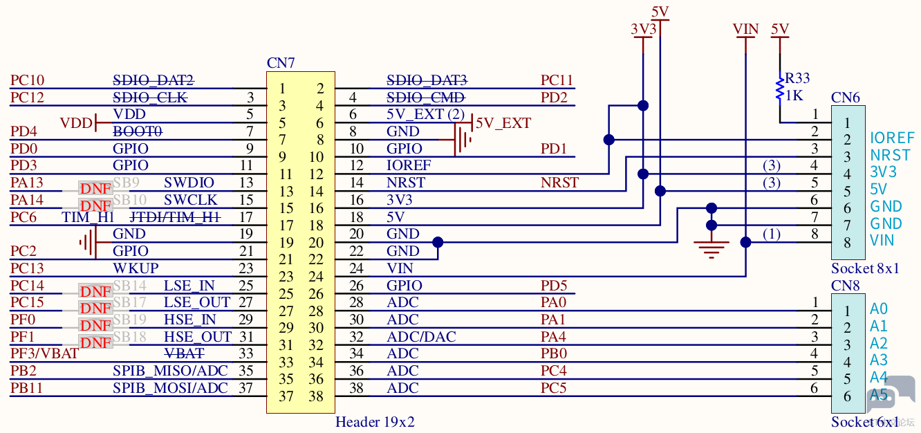

观察开发板原理图可以看到,板载左侧的Arduino接口CN8正好可以为tft屏幕除去VCC和GND引脚提供接口
于是最终引脚接线顺序为
GND -> GND
VCC -> 3V3
SCK -> PC5
SDA -> PC4
RES -> PB0
DC -> PA4
CS -> PA1
BLK -> PA0

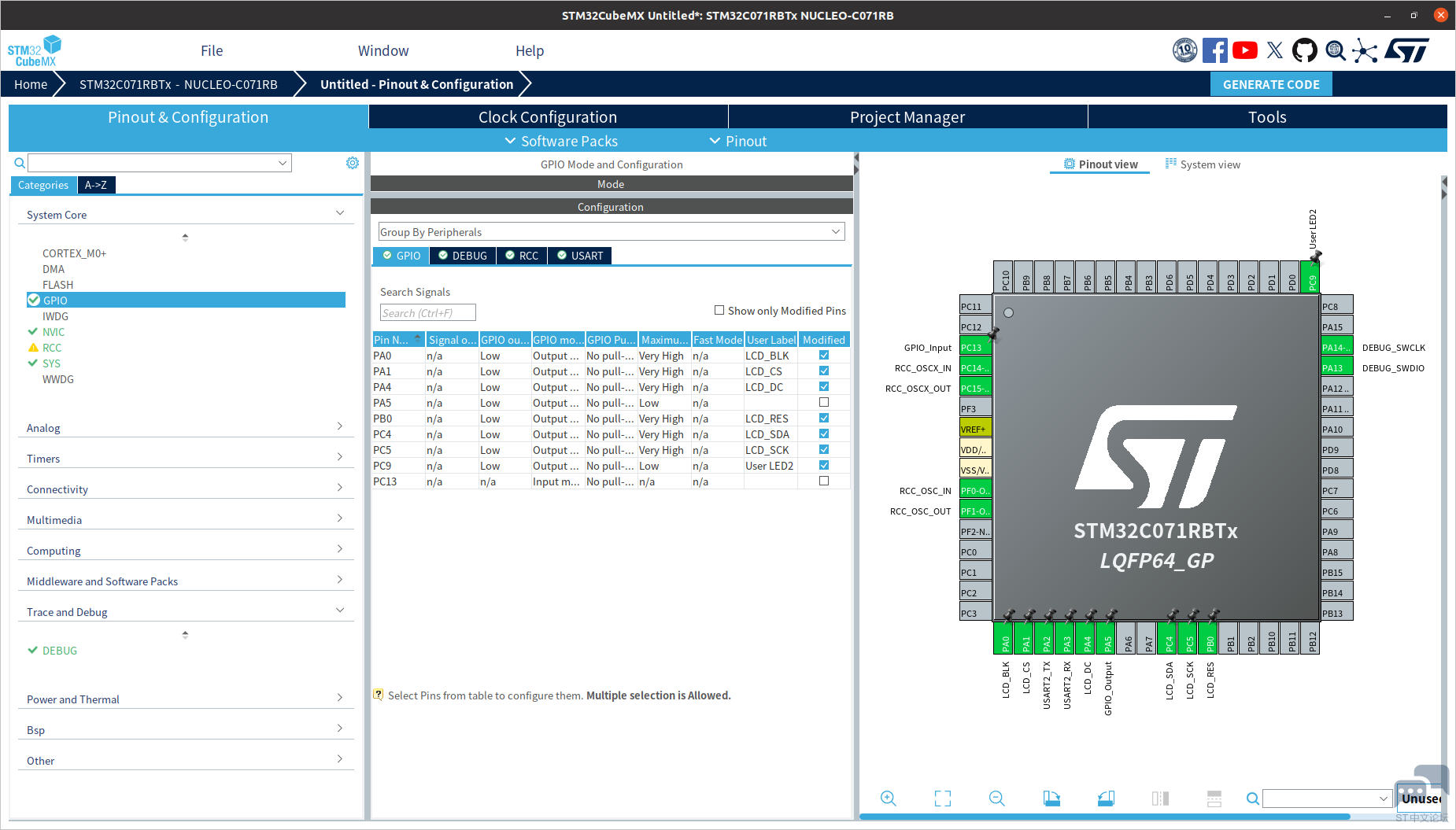

在STM32CubeMX中配置如下,将LCD相关的引脚速度都配置为Very High

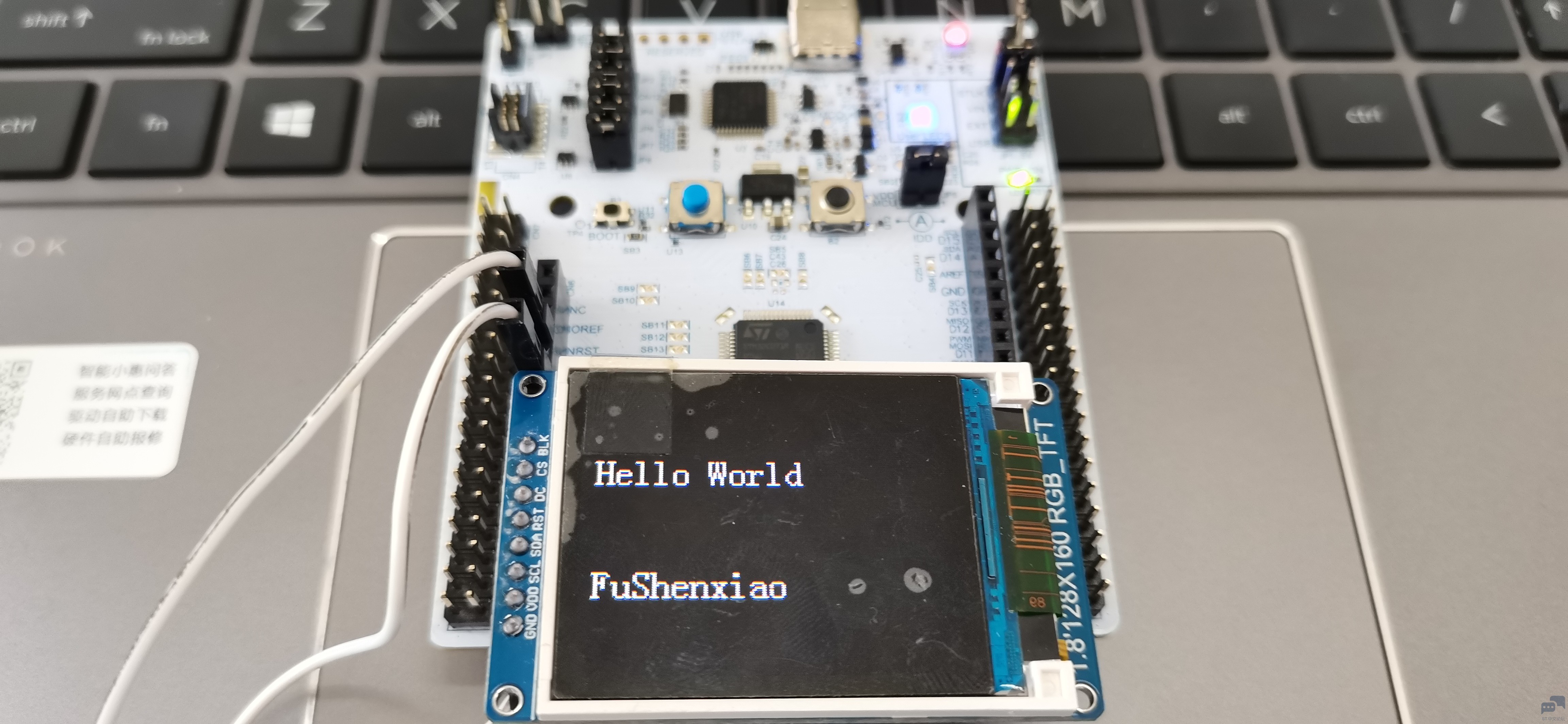

在主函数中,调用函数实现屏幕上字符显示
int main(void)
  /* USER CODE BEGIN 1 */
  /* USER CODE END 1 */
  /* MCU Configuration--------------------------------------------------------*/
  /* Reset of all peripherals, Initializes the Flash interface and the Systick. */
  HAL_Init();
  /* USER CODE BEGIN Init */
  /* USER CODE END Init */
  /* Configure the system clock */
  SystemClock_Config();
  /* USER CODE BEGIN SysInit */
  /* USER CODE END SysInit */
  /* Initialize all configured peripherals */
  MX_GPIO_Init();
  /* USER CODE BEGIN 2 */
  LCD_Init();
  LCD_Fill(0,0,LCD_W,LCD_H,BLACK);
  LCD_ShowString(5,30,(uint8_t *)"Hello World",WHITE,BLACK,16,0);
  LCD_ShowString(5,80,(uint8_t *)"FuShenxiao",WHITE,BLACK,16,0);
  /* USER CODE END 2 */
  /* Infinite loop */
  /* USER CODE BEGIN WHILE */
  while (1)
      HAL_GPIO_TogglePin(User_LED1_GPIO_Port, User_LED1_Pin);
      HAL_Delay(1000);

最终展示效果如下
