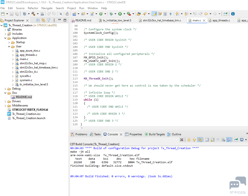

2.1 导入范例工程并编译通过。
核心代码入口在main.c,并启动线程
int main(void)
  HAL_Init();
  SystemClock_Config();
  MX_GPIO_Init();
  MX_USART2_UART_Init();
  MX_ThreadX_Init();
  while (1)
启动线程的核心代码,分别分配内存,堆栈,并启动线程

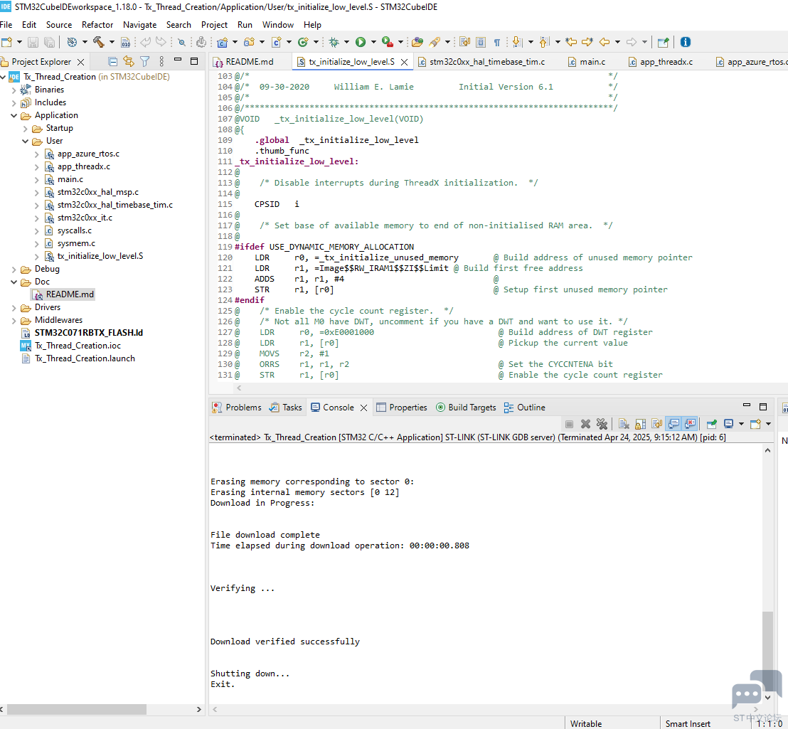

3.1 下载成功并正确启动运行
运行的结果是先快速闪灯,然后变化频率,最后经过3个循环后转换到持续的1秒闪灯的过程。
3.2 ThreadX 使用提示 ThreadX 使用 SysTick 作为时间基准,因此 HAL 必须通过 TIM IP 使用单独的时间基准。 ThreadX 在内核启动期间禁用所有中断以避免任何意外行为,因此所有系统相关调用(HAL、BSP)应要么在应用程序的开头执行,要么在线程入口函数内部执行。 ThreadX 提供了“tx_application_define()”函数,该函数由 tx_kernel_enter() API 自动调用。这个函数还可以在配置选项后启动一个内置的ASM汇编语言程序。这个是与其他的RTOS显著不同的点,基本没有提供这个来自底层代码的访问选择。
