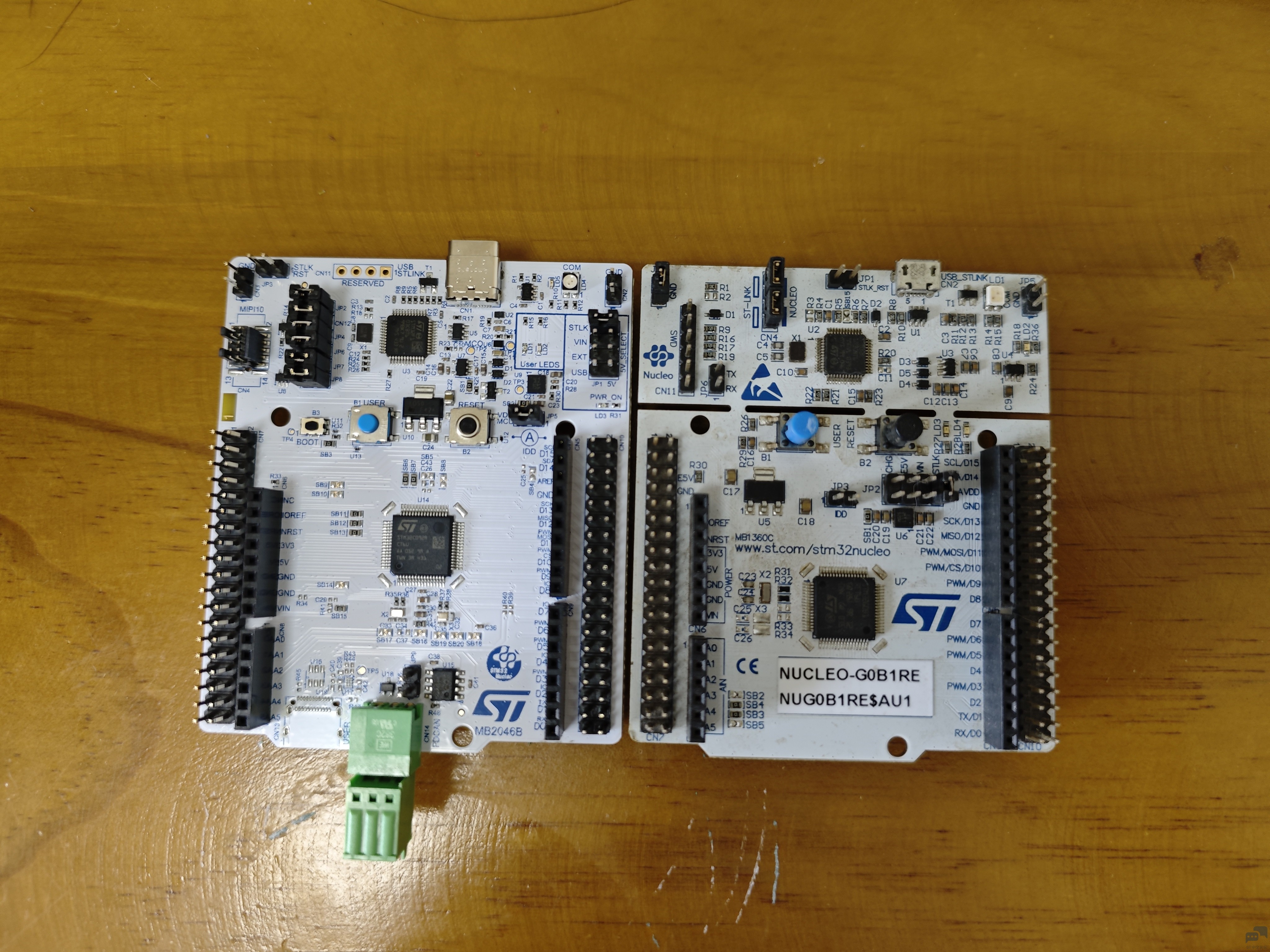

非常荣幸能申请到ST的C092试用机会,收到货后我便立刻准备打开评测。包装照旧是ST的环保包装,值得注意的是老的塑壳包装会随包装附一张引脚和排针的对应图,这个贴心的设计在新包装中被移除了,虽然看到部分板子在PCB上标注了引脚号,但是其余大部分板子,包括本次评测的这张,均没有标注引脚号。导致每次在使用时必须翻阅Usermanual才能得知排针对应的引脚,很不方便,希望ST能改进这一点。
首先,将C092的评估板和稍早发布的同为M0p内核的G0B1评估板并列比较,可以关注到C092评估板最为突出的一点:具有板载FDCAN收发器。这应该是ST目前唯一一个自带CAN收发器的NUCLEO板,并且看左下角还有一个预留的USB接口,我猜测是为C07x系列兼容设计准备的。可见无论是从产品线海报上还是实际行动上,C0系列都在强调该系列极具性价比的互联性——无论是C07x的USB还是C09x的FDCAN。
其次,能看到随着设计更新,板子上使用了更流行通用的TypeC接口,也将器件尺寸进一步缩减至了0402,甚至能看到空贴的器件使用了WLCSP封装,增加了BOOT按钮和User LED这些更贴心的设计,并应用了STLinkV3同样使用的STDC14/Cortex10 1.27间距调试接口。
