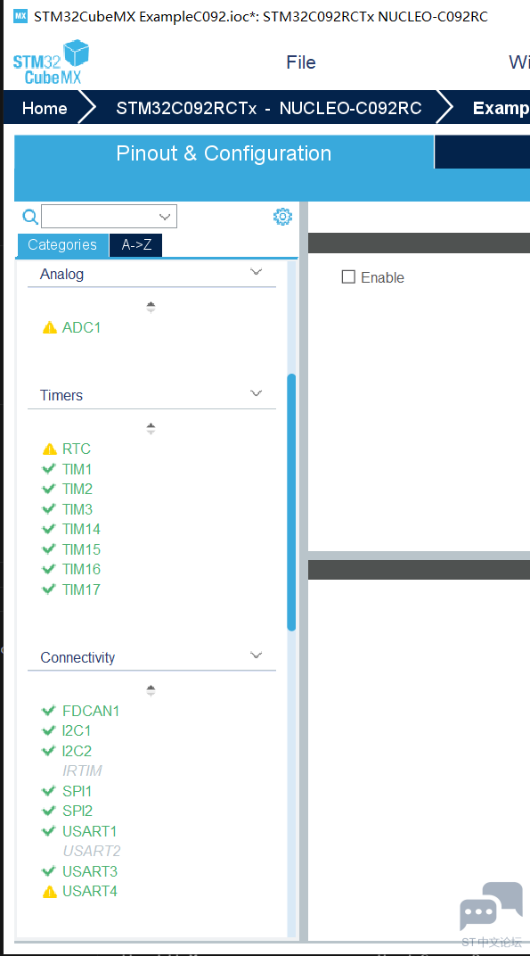

这次,我们将尽可能激活STM32所有外设,并启动全部定时器,测试其在四个不同模式下的功耗情况,CubeMX配置如下:

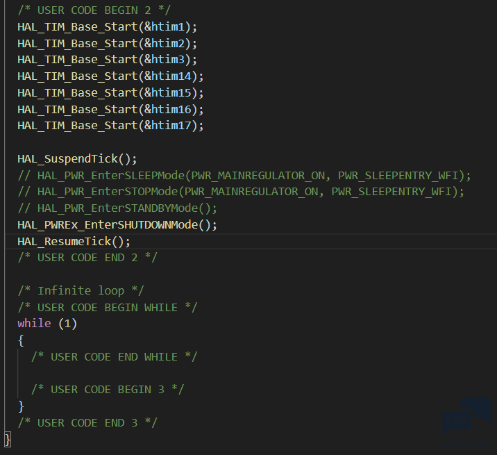

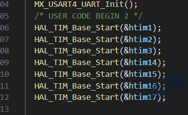

代码如下:

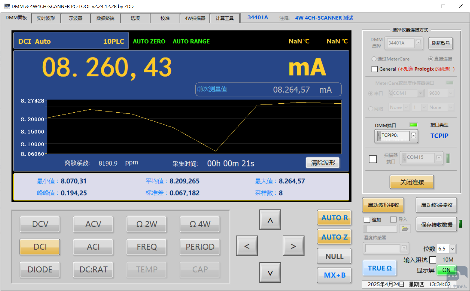

使用校准过的34401A测量,在正常运行模式下 电流为8.221mA

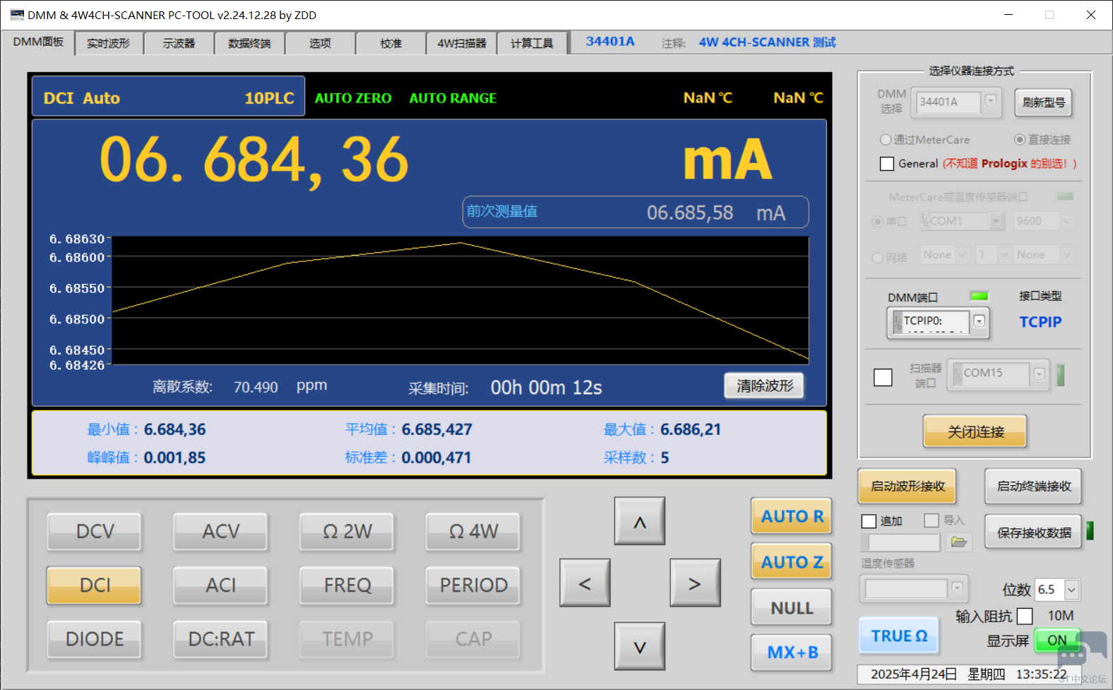

在Sleep模式下 电流为6.685mA

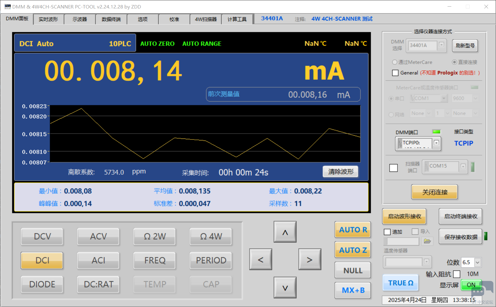

在Standby模式下 电流为8.135uA
