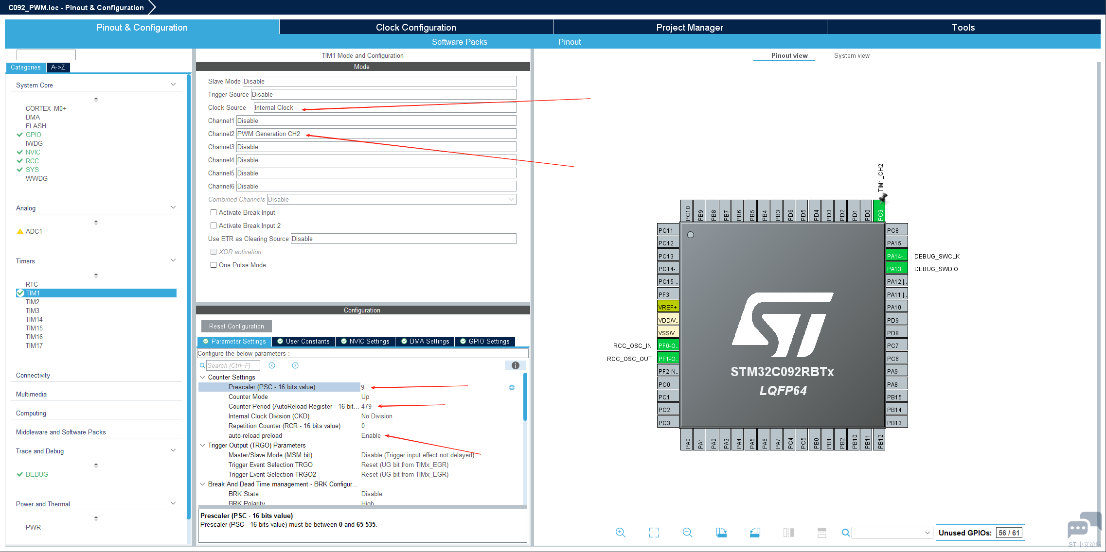

1.MCU配置由于要实现LED呼吸效果,但是博主在实际测试中发现如果导入预先配置好的BSP文件会导致LED无法实现预期效果 所以建议自己手动配置MCU 不去使用官方的Example 以及板卡配置

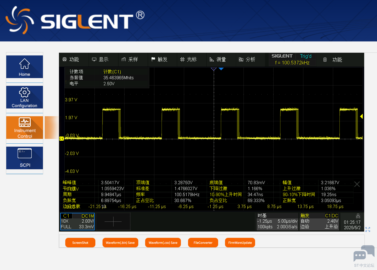

LED2通道对应PC9 TIM1_CH2 只需要配置好相应的定时器通道即可,这里配置的PWM频率为100Khz 具体按照自己需求使用即可

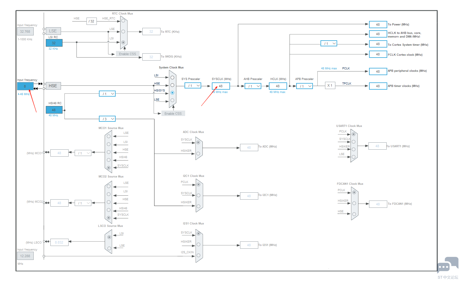

时钟配置启用外部RCC 并配置系统主频为48Mhz
