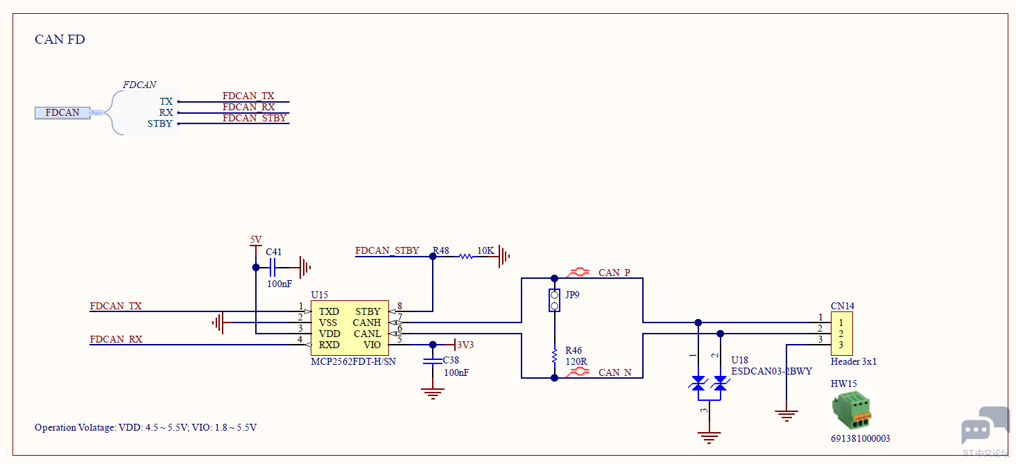

      我们看一下班次开发板的原理图:

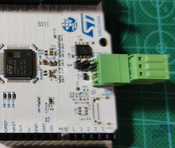

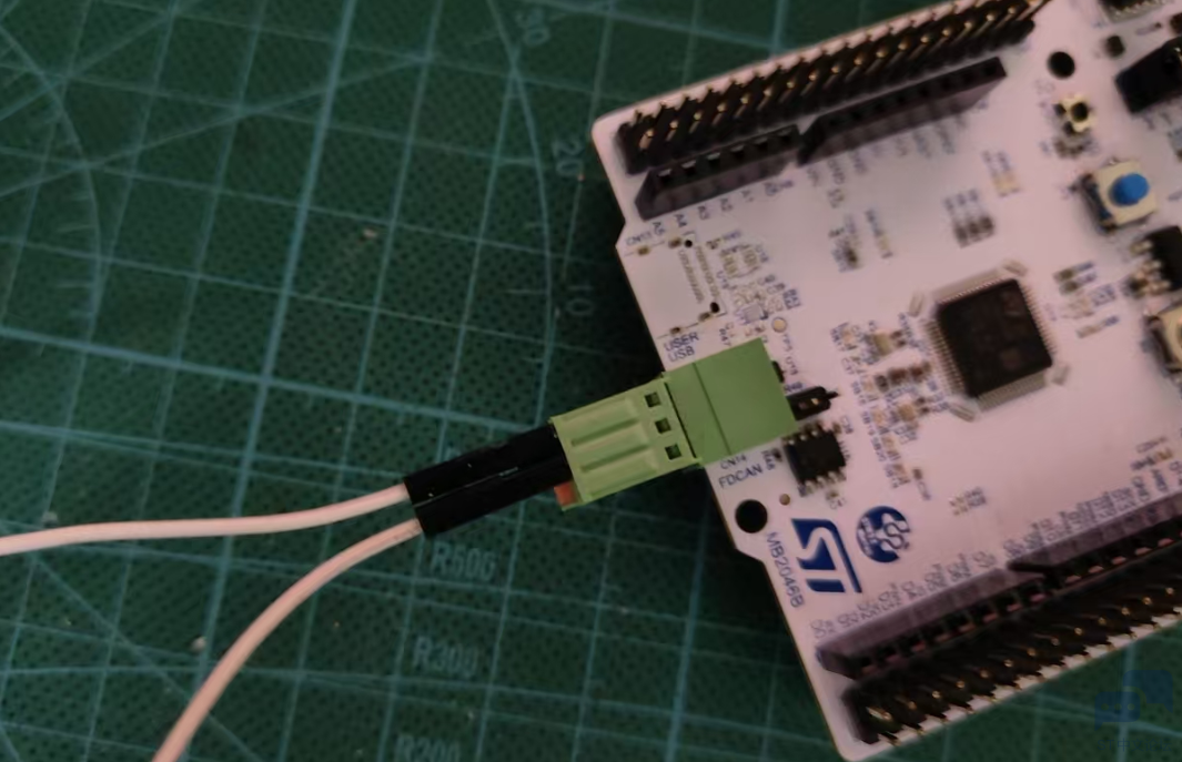

      实物接口如下:. g2 J1 ]. x4 E- V7 ]  b" Q$ U
9 T0 S8 S6 \. F6 W' E# h+ ~
$ I' T' F, y9 K      可以看到就在常用的USB接口旁边,也就是说基本上对于C0系列来说,USB和FDCAN只能二选一了。, x0 N* s# V5 S+ V

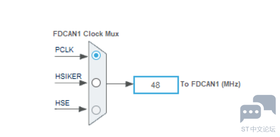

      先看一下时钟配置,因为C092支持最大的是48MHz,到FDCAN最大也是48MHz:

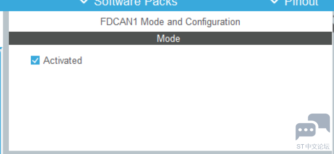

" p4 w$ g6 E+ u      启动FDCAN:( P  s" X. e8 S+ t
) _+ m  d9 y0 `! {) A1 J$ D7 k% N% P
4.png ) S; O5 Y! p; i5 ?% K
  O' w9 w4 M+ b( D  J      这里没有过多的模式和配置,直接启用就好;

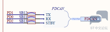

  p4 h* D1 Z  e+ Y8 P$ r      注意修改默认引脚:

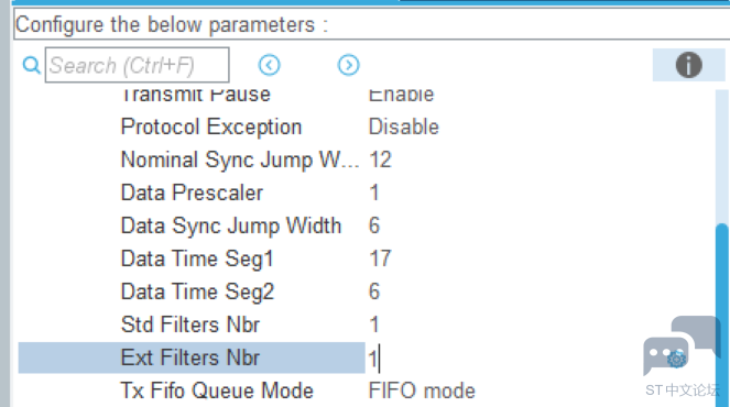

$ L( E& r8 C! l' s0 M, }      下面就是具体参数的设置,我们本次主要进行一下回环测试,所以要进行如下配置:4 B3 {" p" f$ B9 A) f$ d
基本参数$ S" I+ w. |1 A; u- ~8 @
Clock Divider3 k/ f6 u6 R1 j4 V
时钟分频
' M; ?! x2 g! \& ?1 d' p) A
Frame Format
! G6 ^) r5 E6 p* f+ r" d! g
CANFD模式8 Z% i/ Y+ H; `/ R
Mode7 n6 v: L9 G! t6 L& M
正常工作模式
% v1 G6 K( h9 V* O' k. N- v$ |
Auto Retransmission- j, @% `: i1 @# B8 X7 h# j. V# C/ {
自动重传
& w3 ^3 d. U8 s$ K0 n) h# ?& W! T
Transmit Pause7 ^6 s, f0 o2 A$ H6 u$ v
传输暂停5 H  v( C% }2 a' G
Protocol Exception
3 D! F' b3 \" I% z1 q/ [/ w
协议异常处理
' E( ^, @/ X% {  P+ `& T
Nominal Sync Jump Width8 q: p& ]! h8 T. p& A
裁决段同步跳转段宽度+ H9 a" o" R- Z2 r' \
Data Prescaler
* A# U. Q0 j; U8 v) \
数据段分频系数
0 H% F9 ]6 y. W7 o- C
Data Sync Jump Width
$ |3 w) I% M3 Z7 M& G) \) D0 Q) W
数据段同步跳转段宽度
: L3 n! n( V, N+ k% S
Data Time Seg1
" P- a; S. c7 m: B5 {9 T
数据段时间段12 N; G$ G. C  P; |
Data Time Seg2$ |4 N! l5 [3 J4 f! \
数据段时间段28 t7 Z6 M+ ~" B! r
Std Filters Nbr
- Q- T6 y) ?! R$ P  _8 e
标准滤波器数量, [! w; ?4 S; H( }7 A7 s4 E) E8 g
Ext Filters Nbr0 R# f3 U1 |8 t1 D
拓展滤波器数量5 p# z+ Y3 W* K: O+ B
Tx Fifo Queue Mode9 e; m! H( n0 O
发送模式
6 s4 E% v# D9 }/ q( k* B

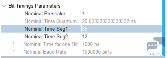

: k, N- @% w3 F' q6 O8 O/ j% `+ J      接下来进行比特率的配置,如下图:
1 S7 Z- I, f4 w8 s' d
& L- H+ k2 W* E8 i+ Z7 x3 T
( H4 X& B6 t! X7 G1 _7 C, q
      上图的选项最小数值是1,比特率=CAN时钟/时钟分频/预分频/(Seg1+Seg2+1),所以就算是最小配置参数,得到的最大比特率是16M,不过我们还是不要设置那么大,就和SPI的配置一样,太大不一定通信稳定。
* ^9 c  w% B/ Y* ?9 [      依然是回环测试,我们将CAN接头短接:0 N& h; J2 Q1 t$ N, G; F; h
' h* t8 n' {1 y9 O- }' H" @% j7 a' o  O

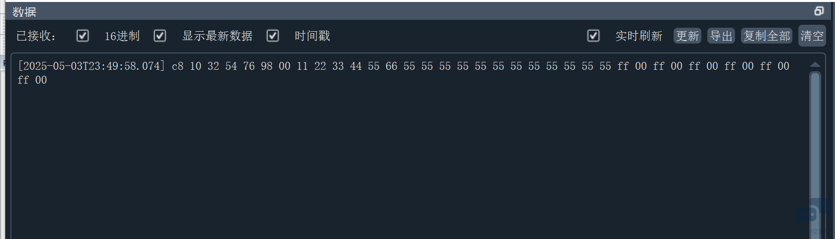

然后是进行数据的发送和接受,这里都是通过FIFO的模式进行缓存的,并在接收节点进行接收数据打印:# j. ^+ _: A9 M; R

  83.     HAL_UART_Transmit(&huart2, (uint8_t *)&rxData, 12, 0xFFFF);3 _3 w  Q, }# f7 I4 E5 l* Y

     最后在通过在FIFO中查询的数据进行打印,与发送的数据一致:
2 A; S7 m. L, H
" X1 D, u0 d5 ^. e6 Z
6 p' ^3 t! y! l1 z& f+ m      这里多了一个C8,应该是串口出现的问题。9 n9 o# s! C3 ~& H3 f! w
