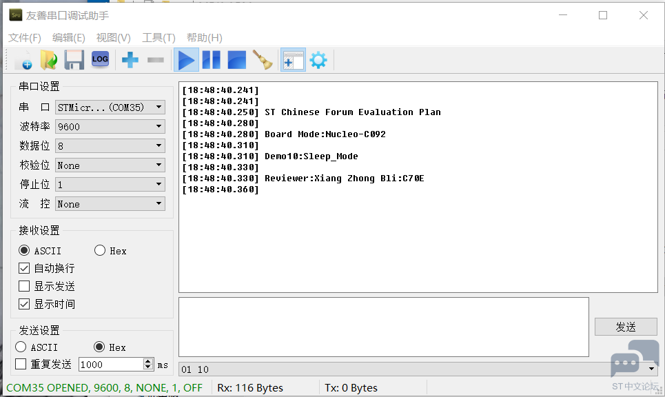

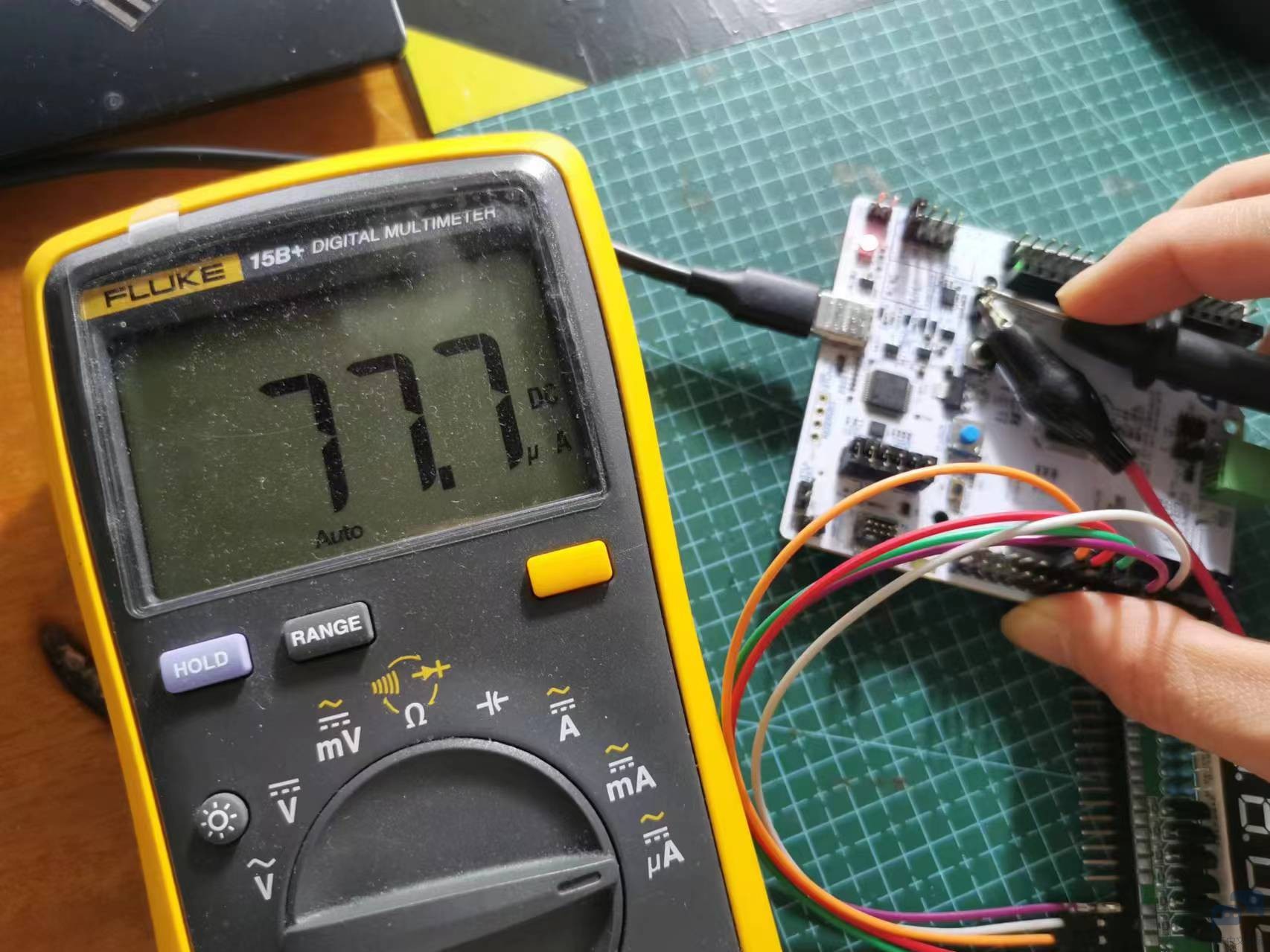

睡眠模式:MCU先配置睡眠模式,并闪烁LED1 5次。并打印当前的示例程序是进入睡眠模式,当进入while循环,LED2闪烁代表当前为RUN模式,当按下PA0进入睡眠模式,按下PC13退出睡眠模式,LED2继续闪烁。现象如下:
串口打印如下:

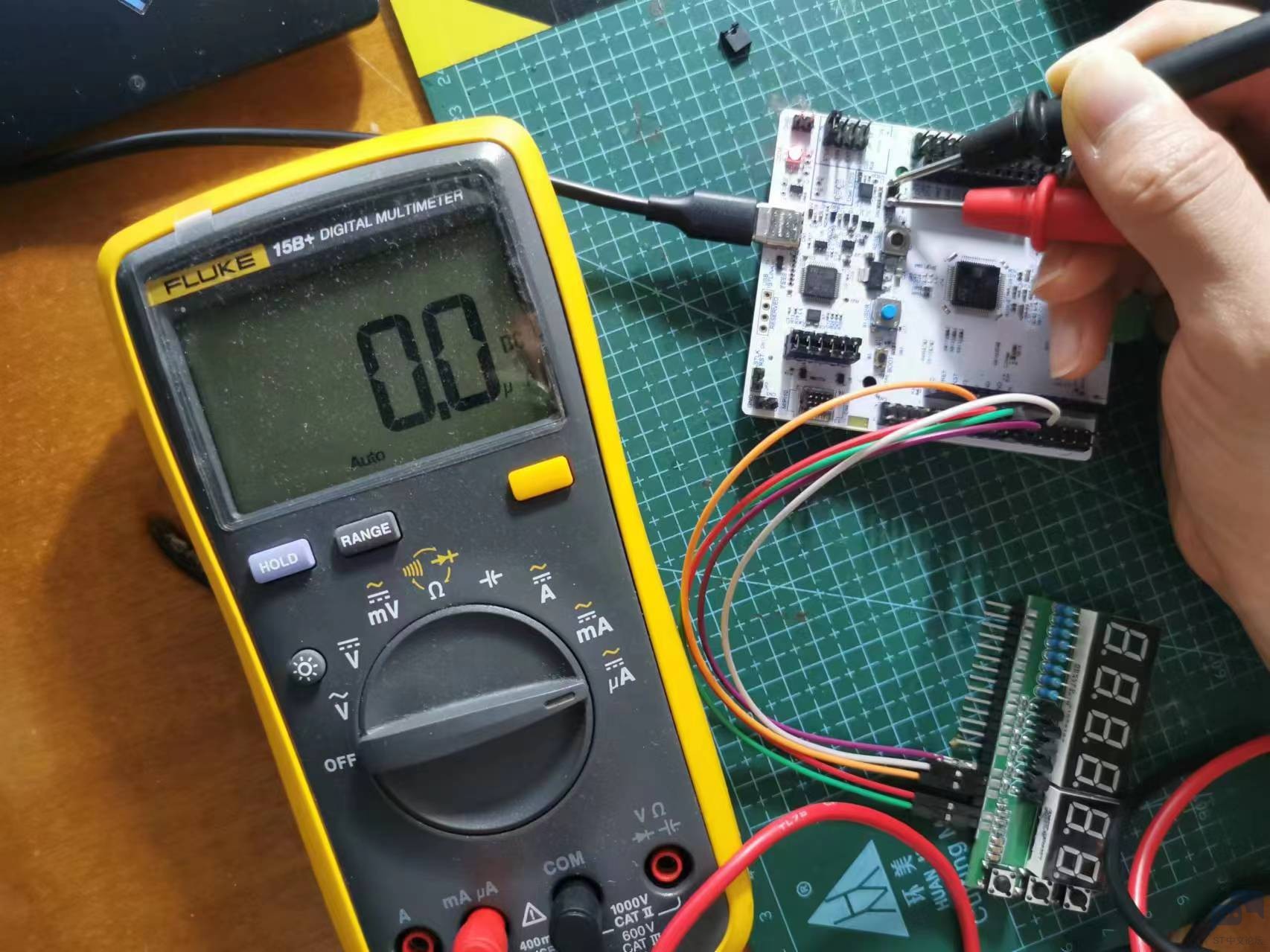

功耗情况如下:
程序如下:

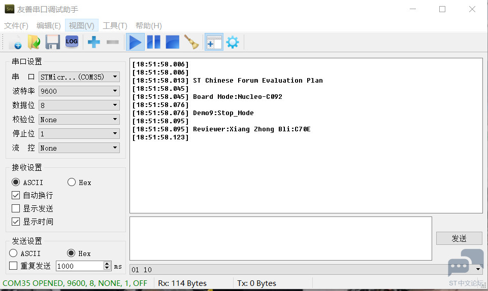

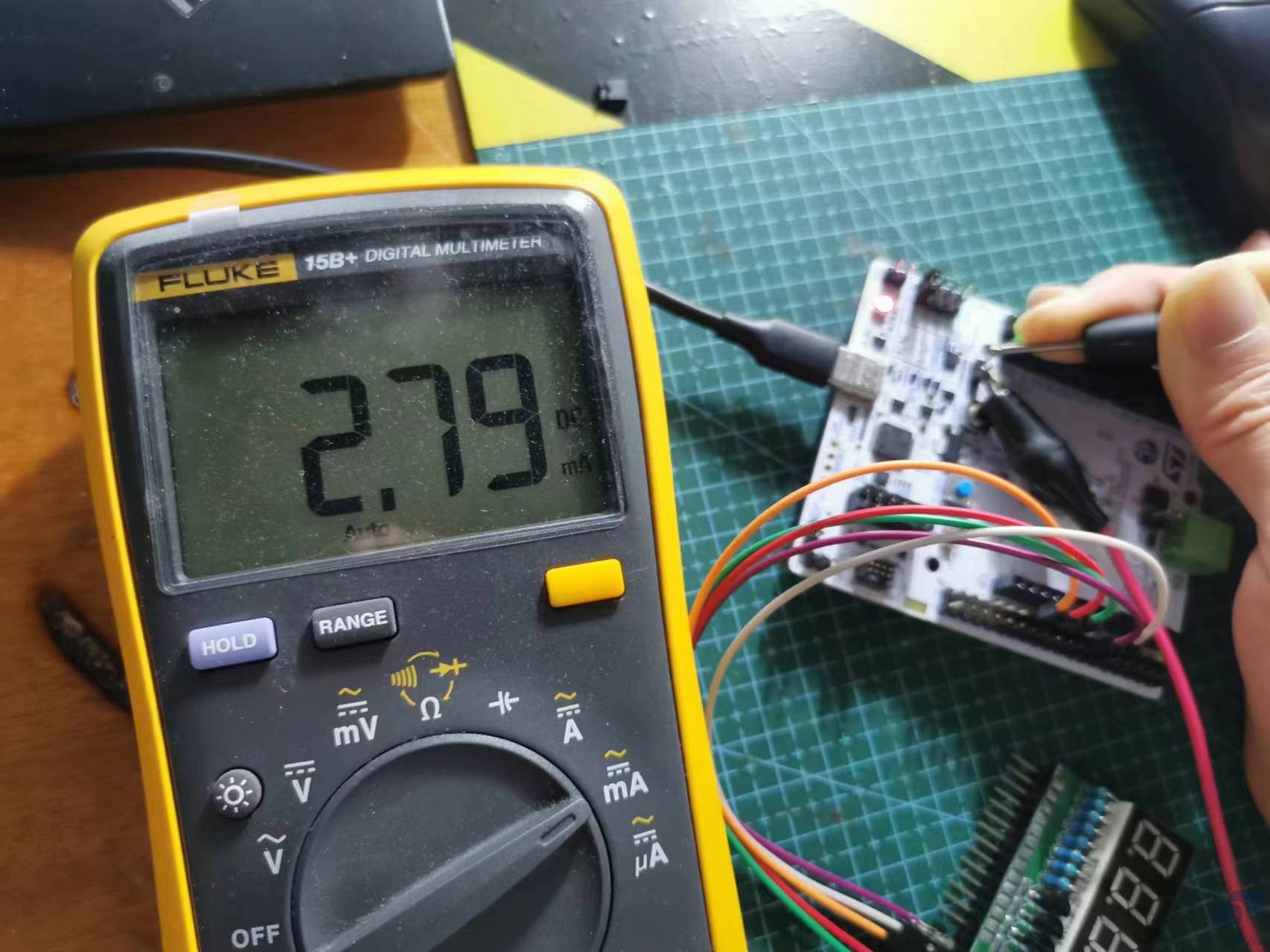

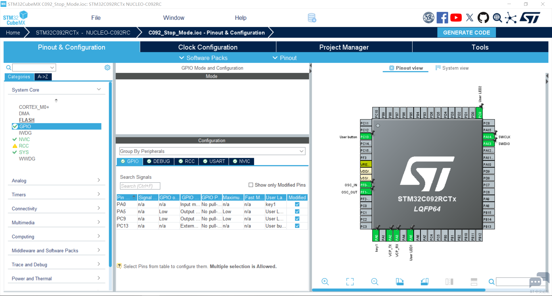

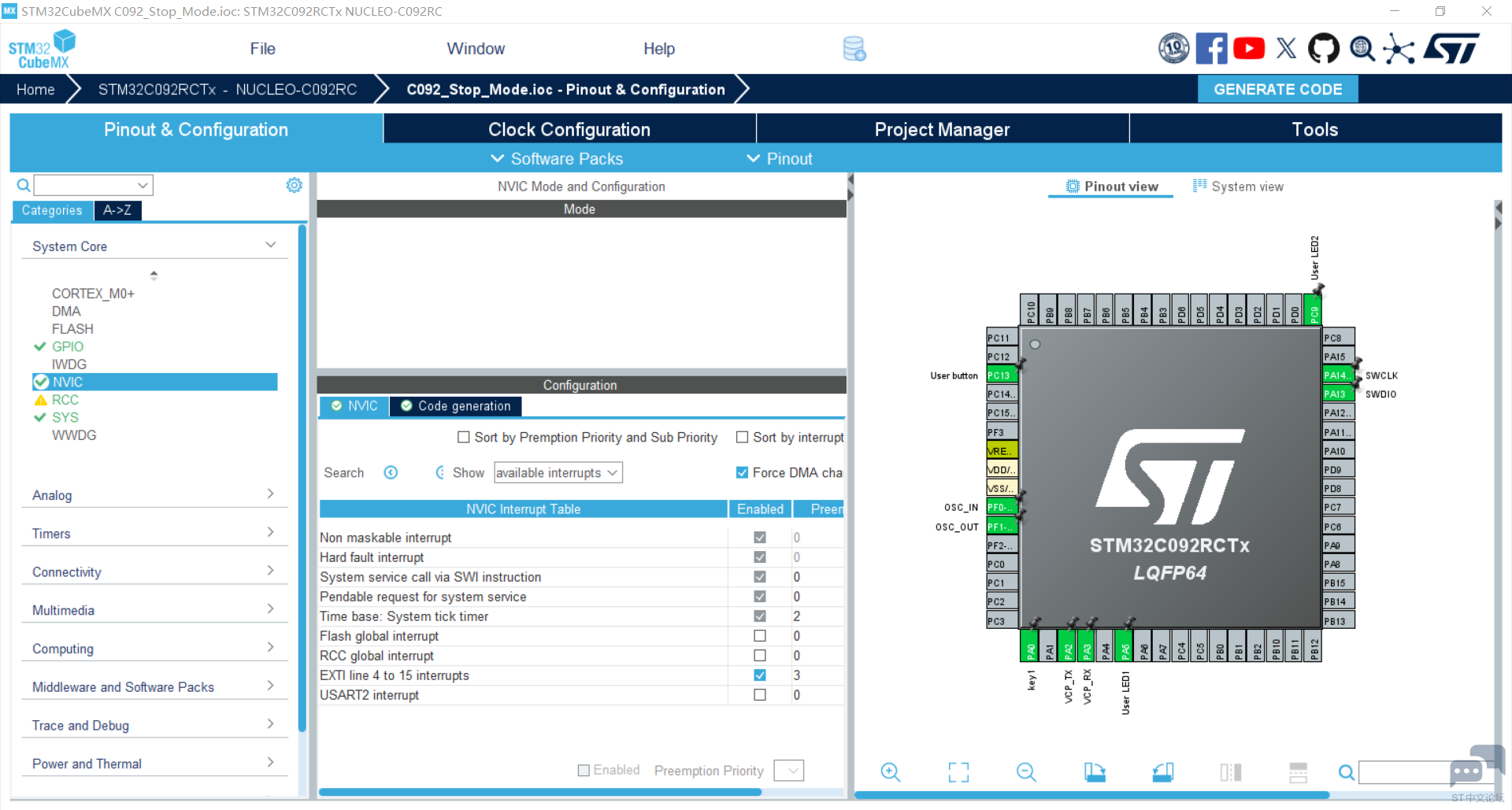

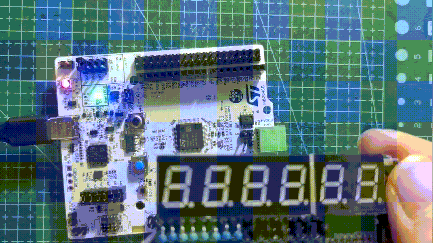

停止模式:MCU先配置停止模式,并闪烁LED1 5次。并打印当前的示例程序是进入停止模式,当进入while循环,LED2闪烁代表当前为RUN模式,当按下PA0进入停止模式,按下PC13退出停止模式,LED2继续闪烁。现象如下:
低功耗1停止.gif串口打印如下:
功耗情况如下:
程序如下:

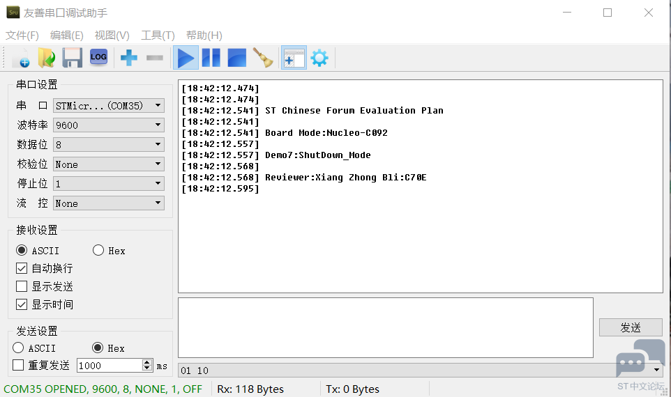

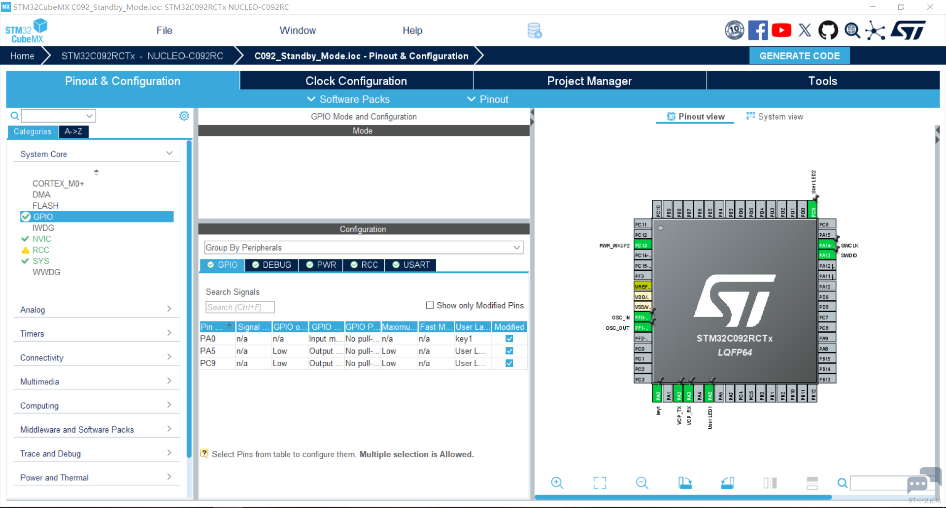

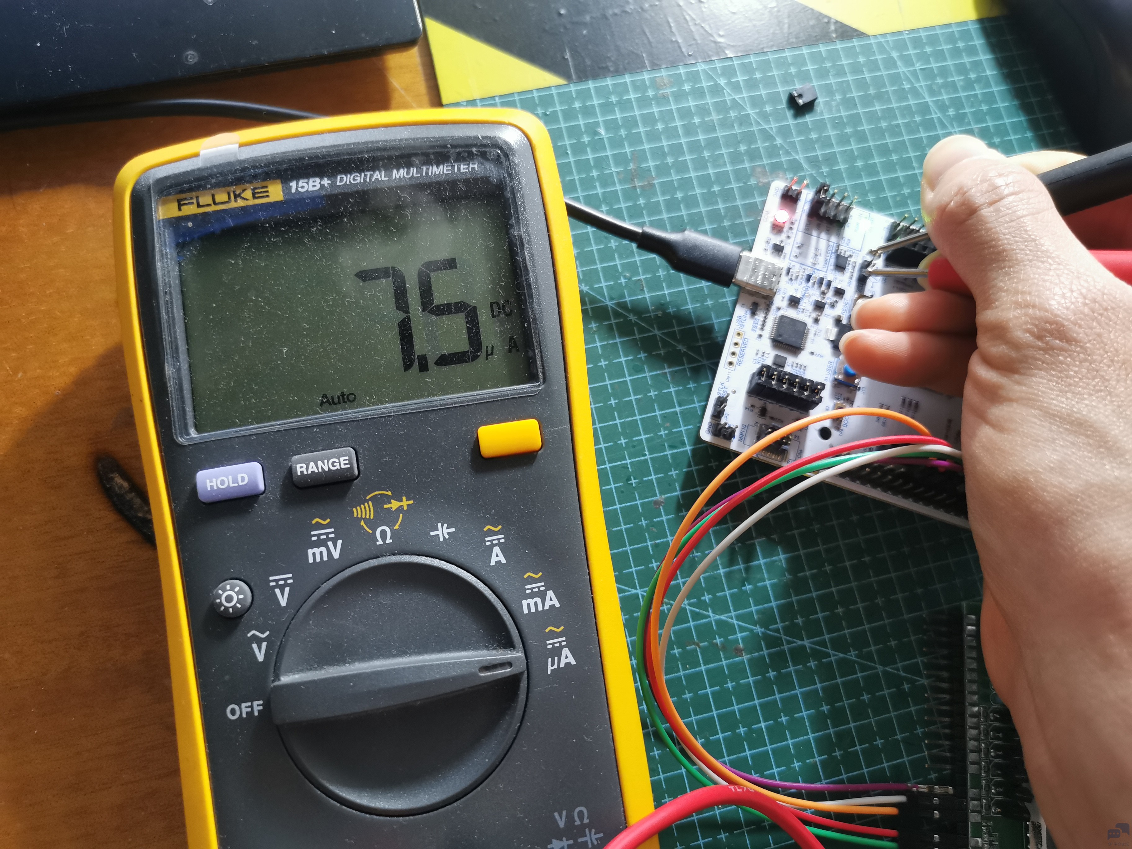

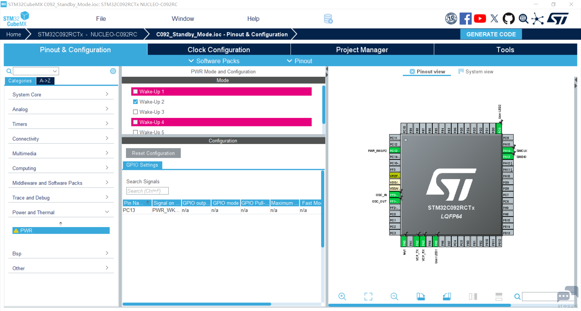

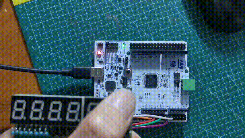

待机和关断模式需要把PC13配置成专用的wakeup引脚,在按下wakeup引脚后才可以进行唤醒。
待机及关断配置如下:

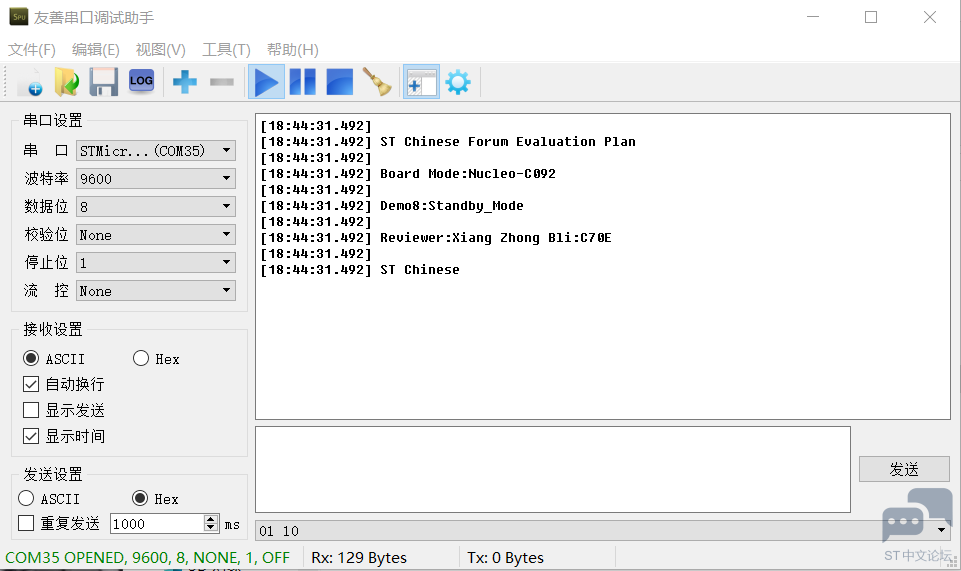

待机模式:MCU先配置待机模式,并闪烁LED1 5次。并打印当前的示例程序是进入待机模式,当进入while循环,LED2闪烁代表当前为RUN模式,当按下PA0进入待机模式,按下PC13退出待机模式,程序会从头执行,因为待机模式会清掉单片机中的RAM中的内容,所以它从头执行了。现象如下:
串口打印如下:
功耗情况如下:
程序如下:

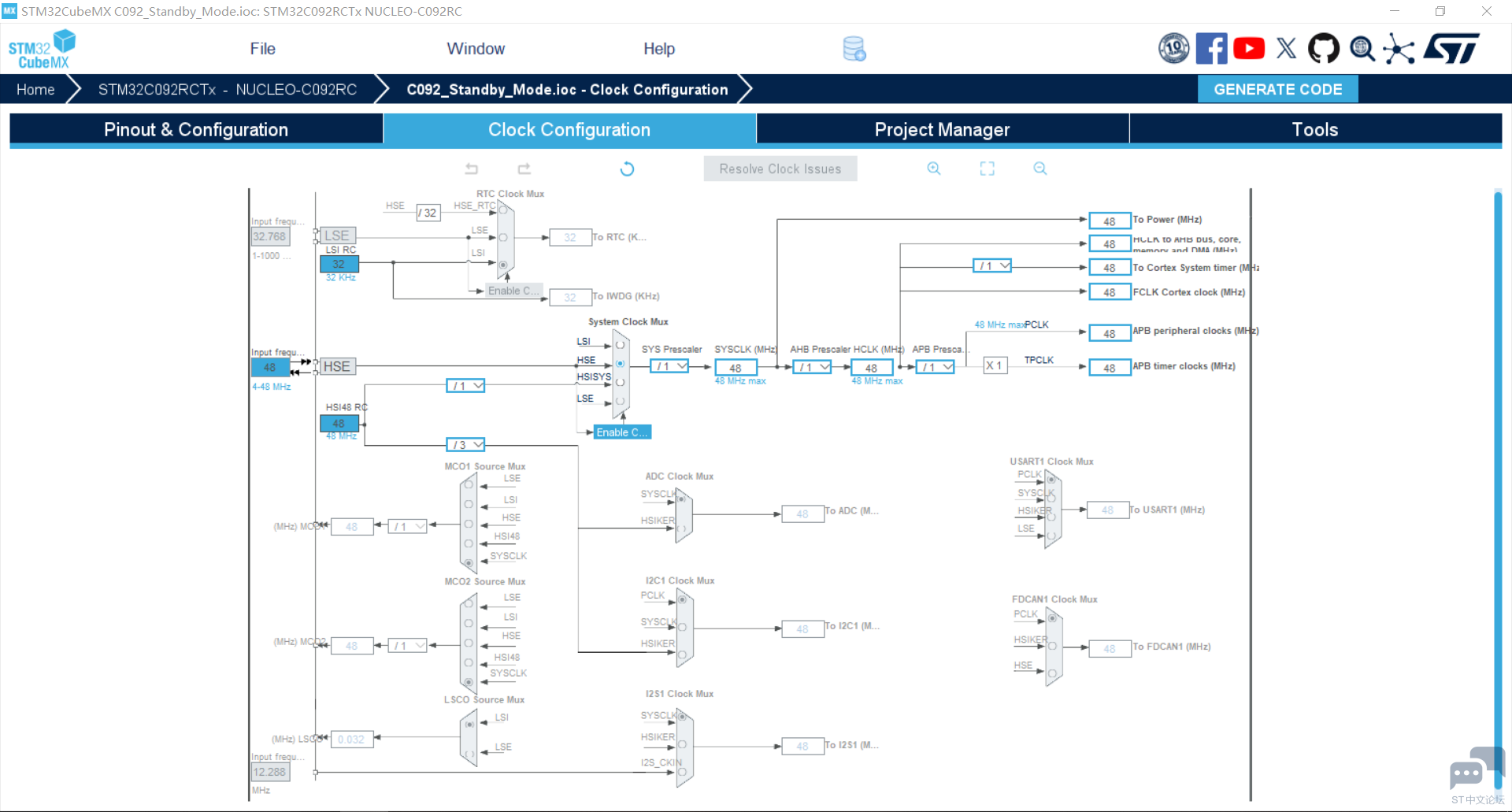

  * @brief System Clock Configuration
  * @retval None
void SystemClock_Config(void)
  RCC_OscInitTypeDef RCC_OscInitStruct = {0};
  RCC_ClkInitTypeDef RCC_ClkInitStruct = {0};
  __HAL_FLASH_SET_LATENCY(FLASH_LATENCY_1);
  /** Initializes the RCC Oscillators according to the specified parameters
  * in the RCC_OscInitTypeDef structure.
  RCC_OscInitStruct.OscillatorType = RCC_OSCILLATORTYPE_HSE;
  RCC_OscInitStruct.HSEState = RCC_HSE_ON;
  if (HAL_RCC_OscConfig(&RCC_OscInitStruct) != HAL_OK)
    Error_Handler();
  /** Initializes the CPU, AHB and APB buses clocks
  RCC_ClkInitStruct.ClockType = RCC_CLOCKTYPE_HCLK|RCC_CLOCKTYPE_SYSCLK
                              |RCC_CLOCKTYPE_PCLK1;
  RCC_ClkInitStruct.SYSCLKSource = RCC_SYSCLKSOURCE_HSE;
  RCC_ClkInitStruct.SYSCLKDivider = RCC_SYSCLK_DIV1;
  RCC_ClkInitStruct.AHBCLKDivider = RCC_HCLK_DIV1;
  RCC_ClkInitStruct.APB1CLKDivider = RCC_APB1_DIV1;
  if (HAL_RCC_ClockConfig(&RCC_ClkInitStruct, FLASH_LATENCY_1) != HAL_OK)
    Error_Handler();
/* 进入低功耗模式 */
void Enter_Standby(void){
    HAL_PWR_EnableWakeUpPin(PWR_WAKEUP_PIN2 );
    __HAL_PWR_CLEAR_FLAG (PWR_FLAG_WUF2);
    HAL_PWR_EnterSTANDBYMode ();

关断模式:MCU先配置关断模式,并闪烁LED1 5次。并打印当前的示例程序是进入关断模式,当进入while循环,LED2闪烁代表当前为RUN模式,当按下PA0进入关断模式,按下PC13退出关断模式,程序会从头执行,因为关断模式会清掉单片机中的RAM中的内容,所以它从头执行了。现象如下:
串口打印如下:
功耗情况如下:
是的,我的15B万能表测不出当前模式消耗了多少电流,它的功耗太低,无法被表探测到。
程序如下:

所以,我们完成了对于MCU的低功耗模式的评测,可以说,这个MCU功耗真的很低,尤其是关断模式。
