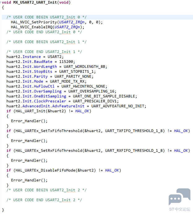

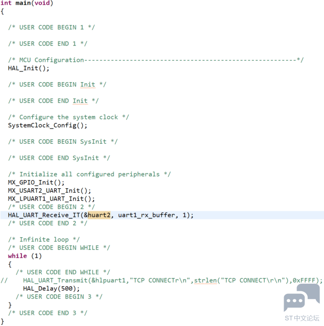

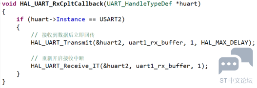

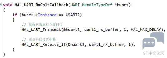

使用stm32N657这块评估板,使用cubeMX配置串口2,中断也配置了,编写接收回调函数,无法进入,但是可以正常发送。请问大家能不能帮我看看代码啊?找了一天没找到问题。 image.png

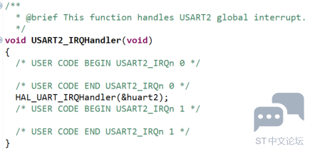

需要在USARTx_IRQHandler添加一下你自己的回调函数
LQC_ 回答时间:2025-5-9 09:49:20
您好,是这样子吗?
在中断文件里面添加了的,还是不行。
LQC_ 回答时间:2025-5-9 09:58:12
LQC_ 发表于 2025-5-9 09:49
您好,是这样子吗?</p>
<p>![image.png](data/attachment/forum/202505/09/094815yhdqj7pyd9gpraux.png?im ...
[md]在USART2_IRQHandler函数中加个断点,完全不会进入。
啦啦啦啦啦啦啦啦 回答时间:2025-5-9 15:36:33
您好,是这样子吗?</p>
[md]用空闲中断的方式实现接收,初始化用__HAL_UART_CLEAR_IDLEFLAG+__HAL_UART_ENABLE_IT(xxx,UART_IT_IDLE)+HAL_UART_Receive_IT
USART1_IRQHandler中用__HAL_UART_GET_FLAG判断空闲中断标志,有标志后__HAL_UART_CLEAR_IDLEFLAG清空闲中断标志,之后就能处理接收到的数据了
啦啦啦啦啦啦啦啦 回答时间:2025-5-9 15:42:00
啦啦啦啦啦啦啦啦 发表于 2025-5-9 15:36</p>
<p>[md]用空闲中断的方式实现接收,初始化用__HAL_UART_CLEAR_IDLEFLAG+__HAL_UART_ENABLE<em>IT(xxx,UART</em> ...
[md]要是还是接收不到,检查HAL_UART_MspInit函数是否有HAL_NVIC_EnableIRQ(USARTx_IRQn)函数,没有的话就是NVIC中断没开
