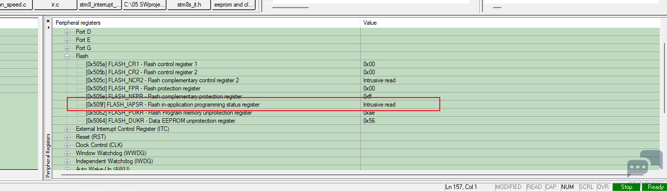

1.STVD使用STM8S005K6T6C内部data eeprom进行数据写入操作,使用st-link V2(B2013 21)进行仿真调试,发现寄存器FLASH_CR2写入1是值仍为0x00,发现无法写入值;对data eeprom进行MASS KEY后,发现FLASH_IAPSR变为0x4a,按手册应为DUL置位,但PUL也同步变为1;对FLASH_IAPSR的PUL,DUL进行清零无效,仍为0x4a;

以上是EEPROM环节字写入,内存可以正确写入数据,但是调试时对应寄存器值异常如前文所述

这个观测的位应该是调试器影响的,调试器为了能调试所以修改了这个位。
可以不连接调试器SWIM接口,用软件输出试试。

一个现象是调试状态下运行代码FLASH_CR2写入值也不变化,包括该寄存器地址处值也不变化,FLASH_IAPAR也是显示0x4a,值一直不变,也是调试器影响么?
