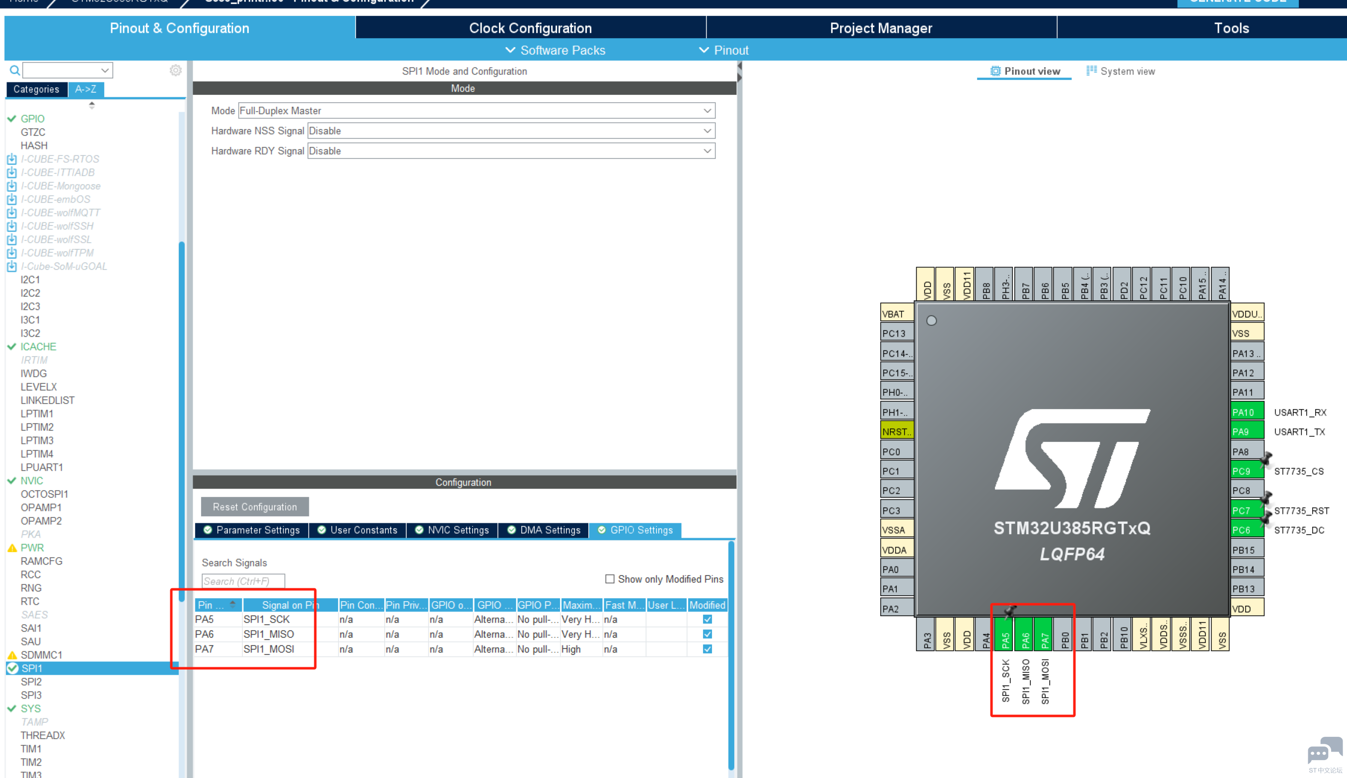

1、首先规划与LCD屏的硬件连接,从开发板原理图上,找出常用的CN5接口,为PA5、PA6、PA7,连接到SPI1的外设上。因此在STM32CubeMX中打开SPI1:

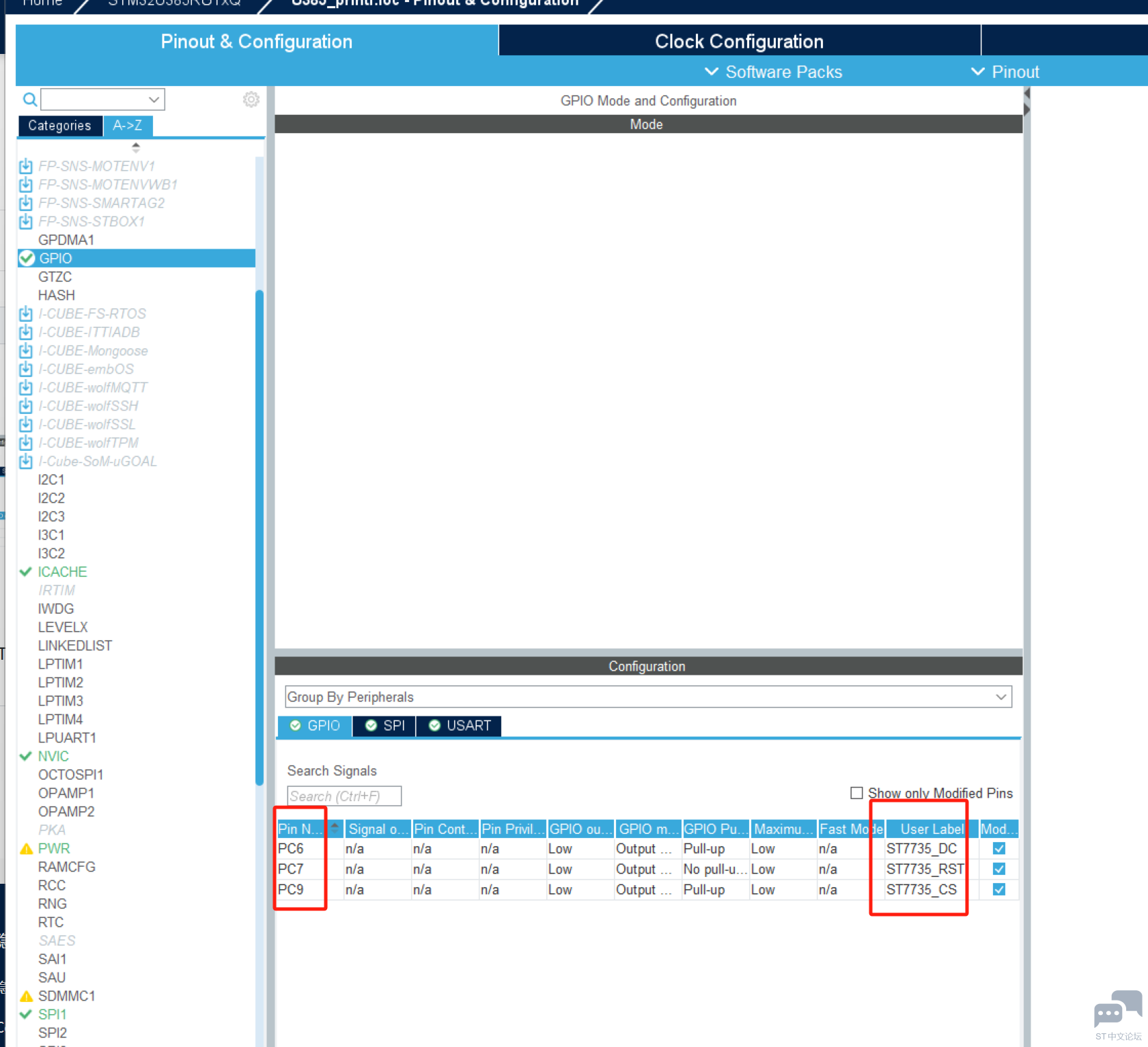

2、同时根据原理图上的CN5,分配ST7735的DC、RST、CS如下:

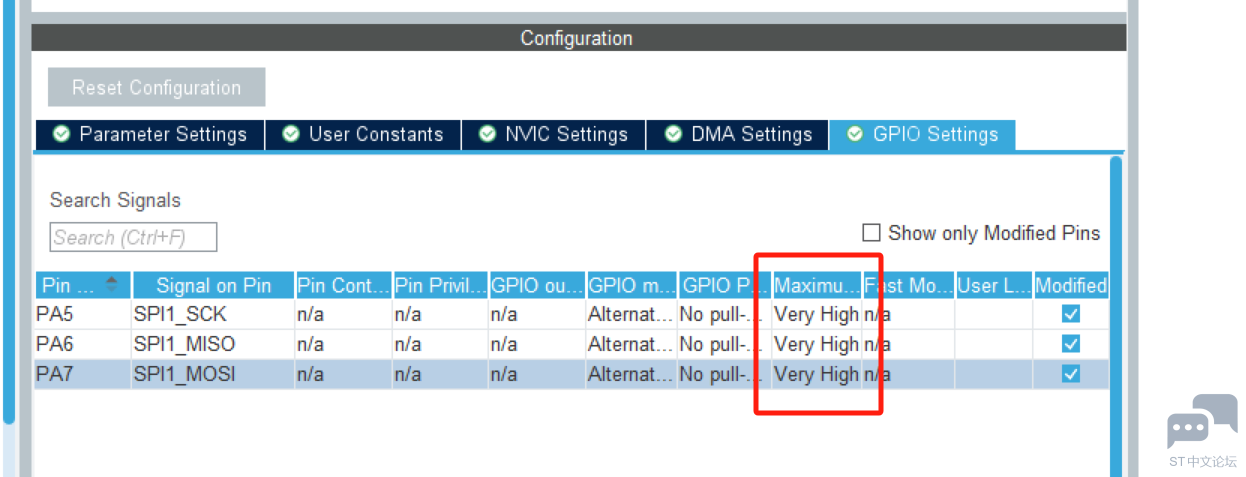

3、同时需要把SPI的速度提高到very High提高速度。

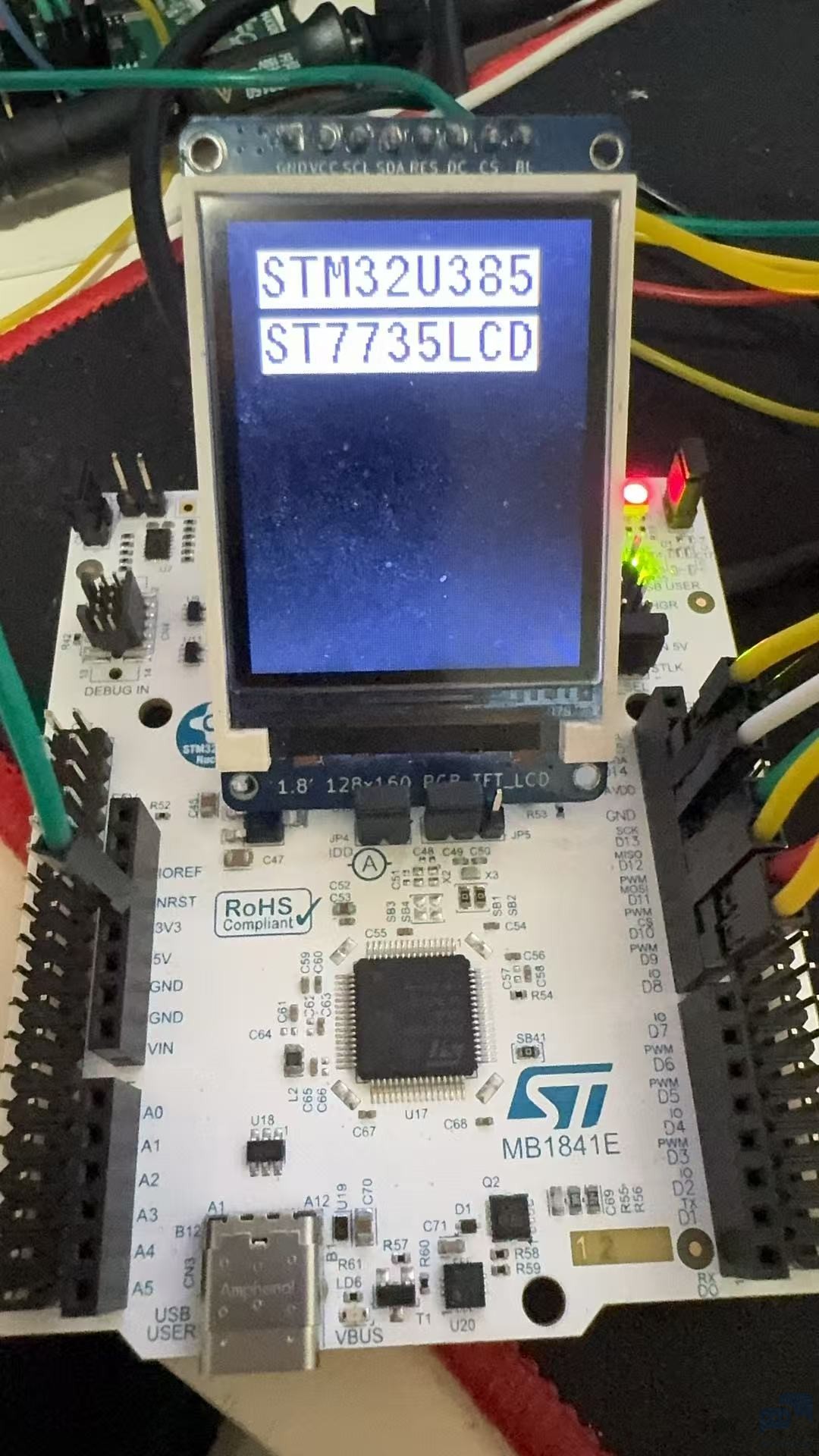

5、下载到开发板,顺利的驱动,效果如下:
