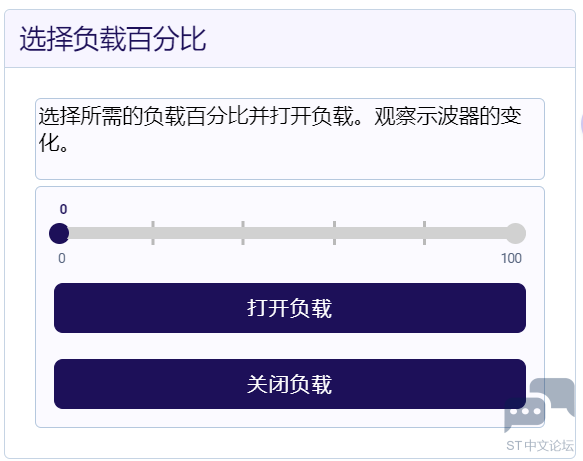

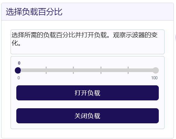

       启动被测电机,通过Load Percentage  Selection模块:
       这里个模块在使用指南里,还需要通过下一步打开,建议放到配置模块(右侧)里面。

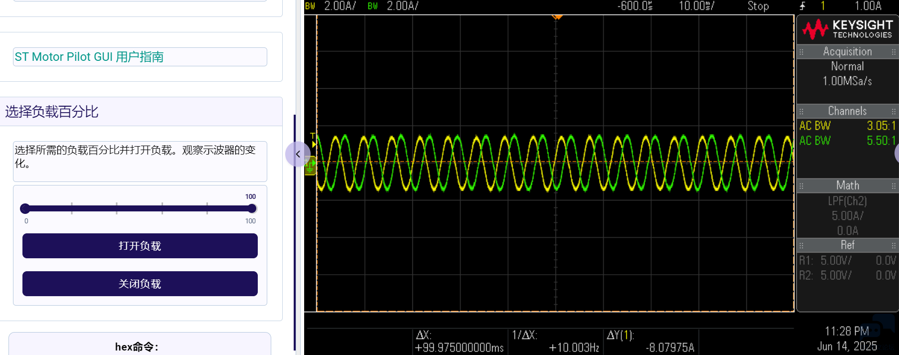

       将加载电机设置为50%的负载,并打开,可以看到被测电机的相电流减小:

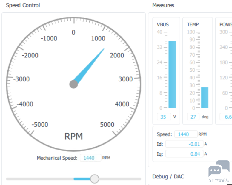

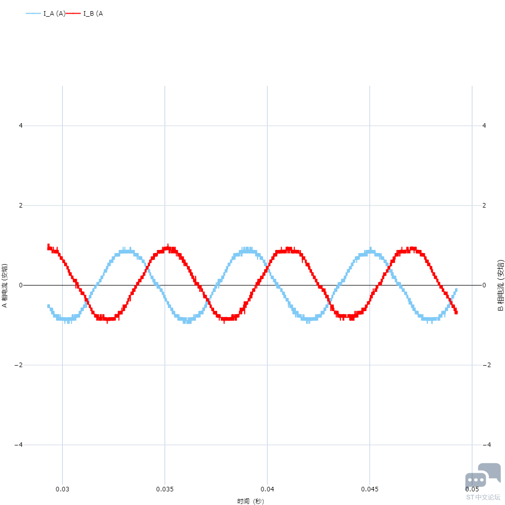

       转速情况如下,转速没有什么变化,不过Iq减少了:

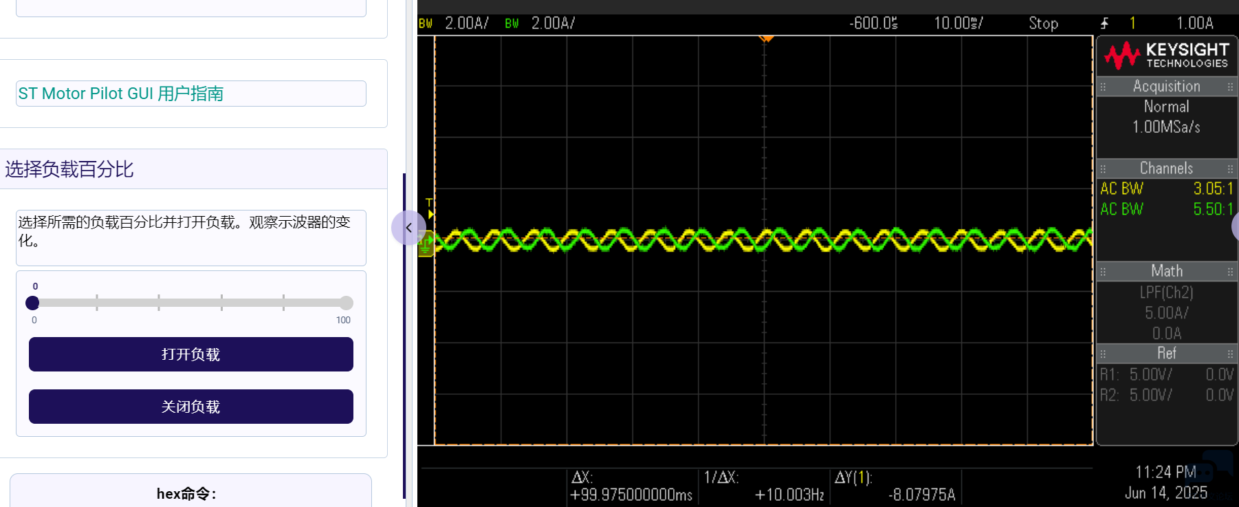

       我们尝试在电机运行过程中,通过Load Percentage  Selection模块不断改变负载情况,并观测一下被测电机的电流变换情况:
       0负载:

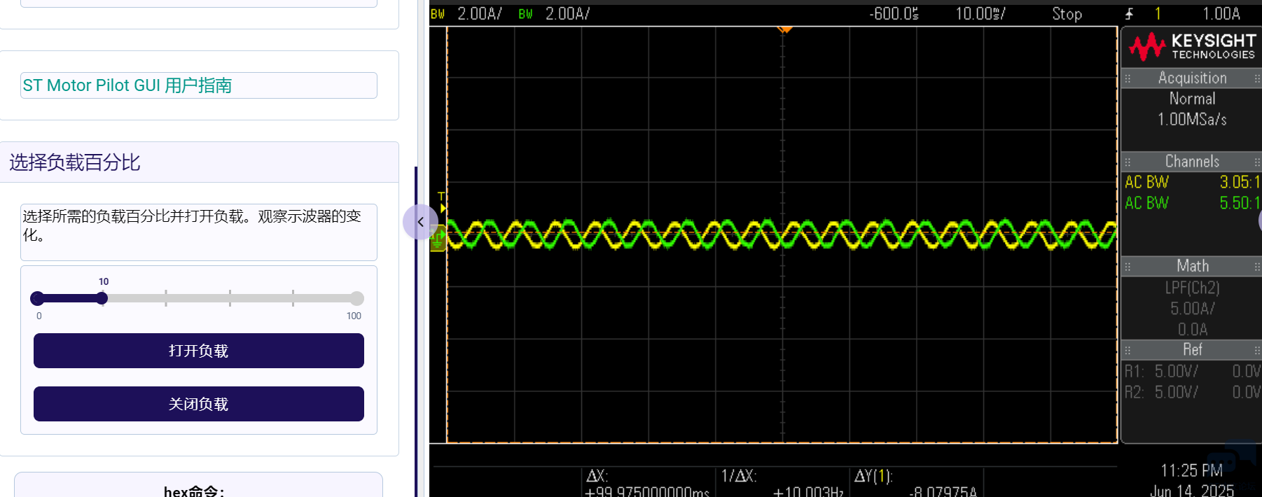

       10%负载:

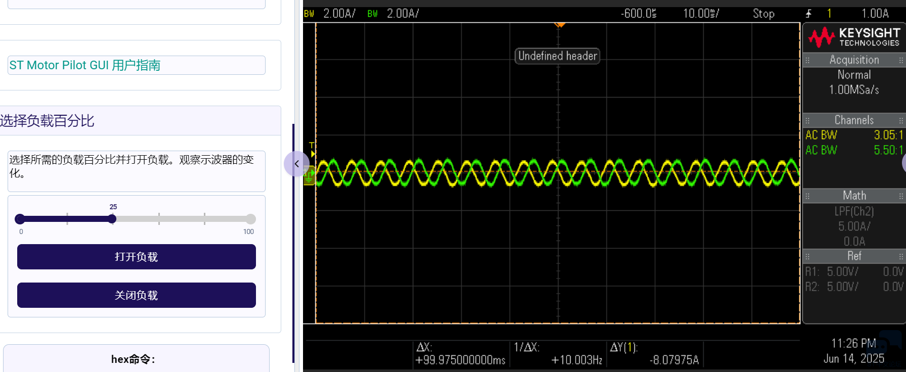

       25%负载:

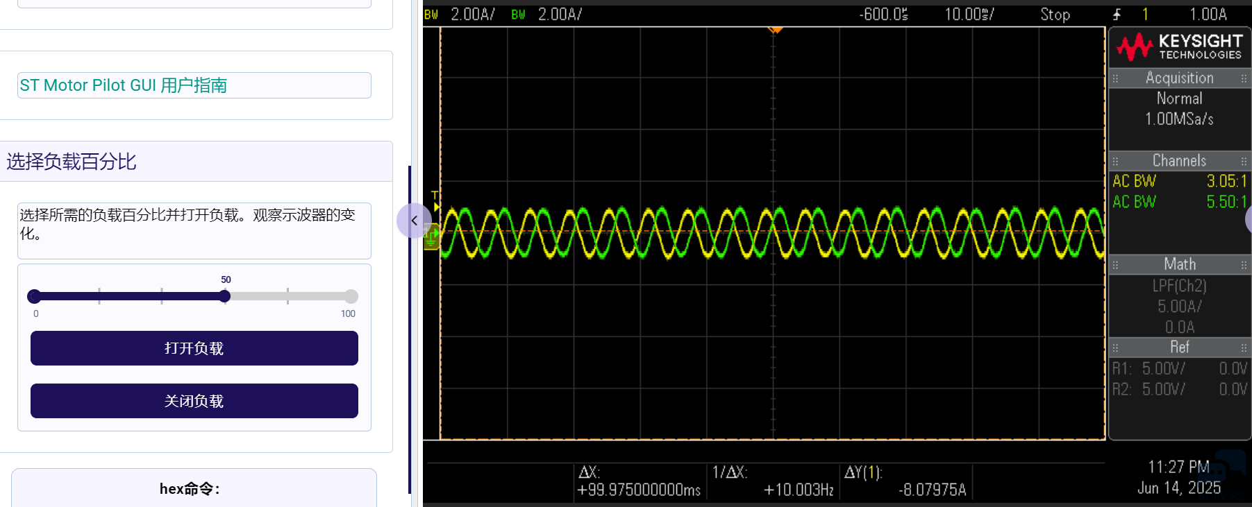

       50%负载:

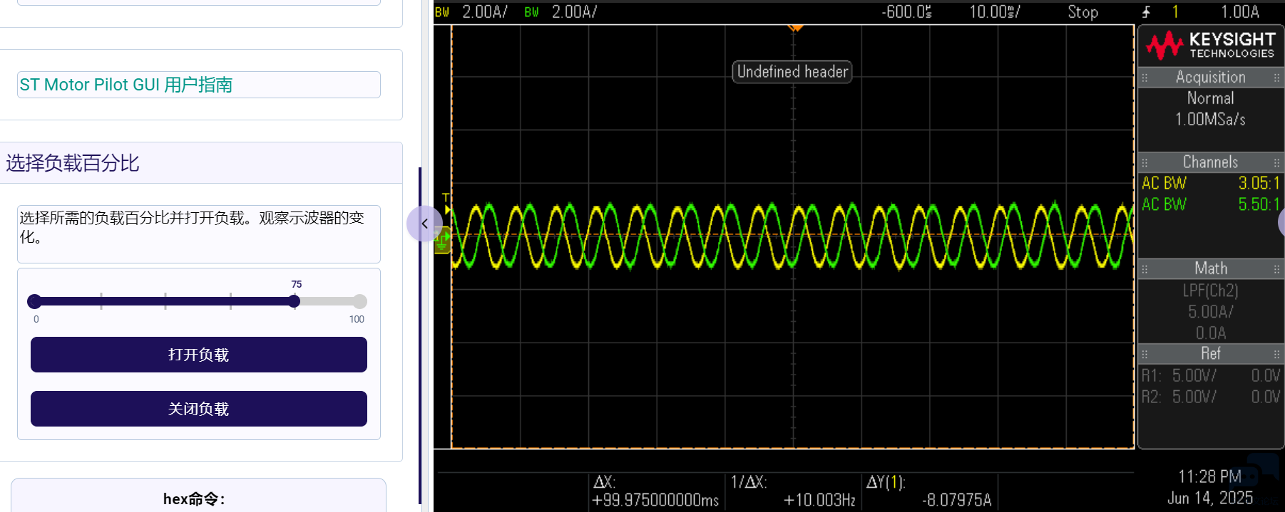

       75%负载:
