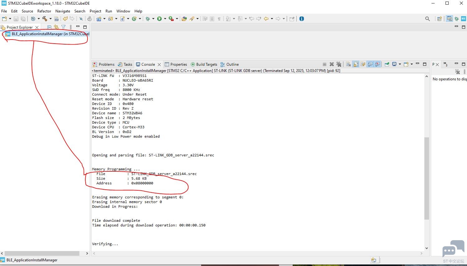

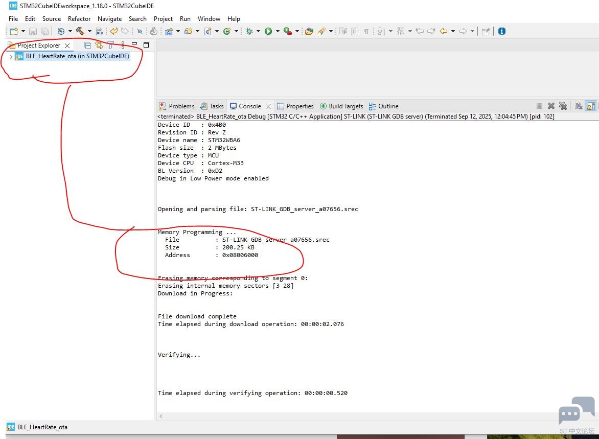

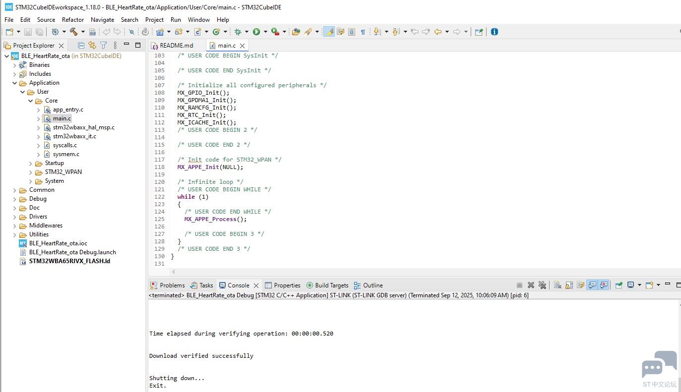

3.2 重新编译所有文件并将程序烧录到开发板,烧录时需注意以下内存地址分配:
BLE_ApplicationInstallManager二进制文件烧录至内存地址0x08000000
BLE_HeartRate_ota二进制文件烧录至内存地址0x08006000

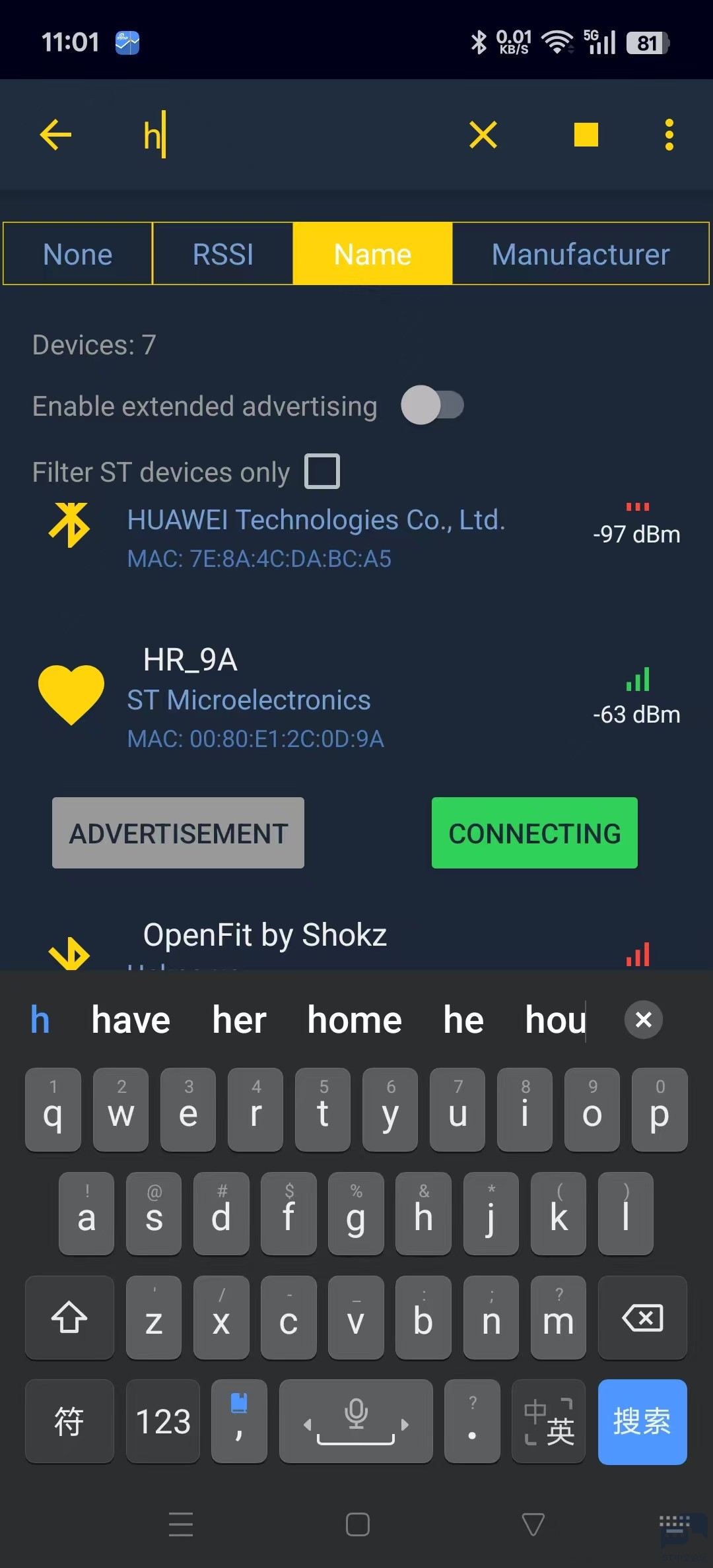

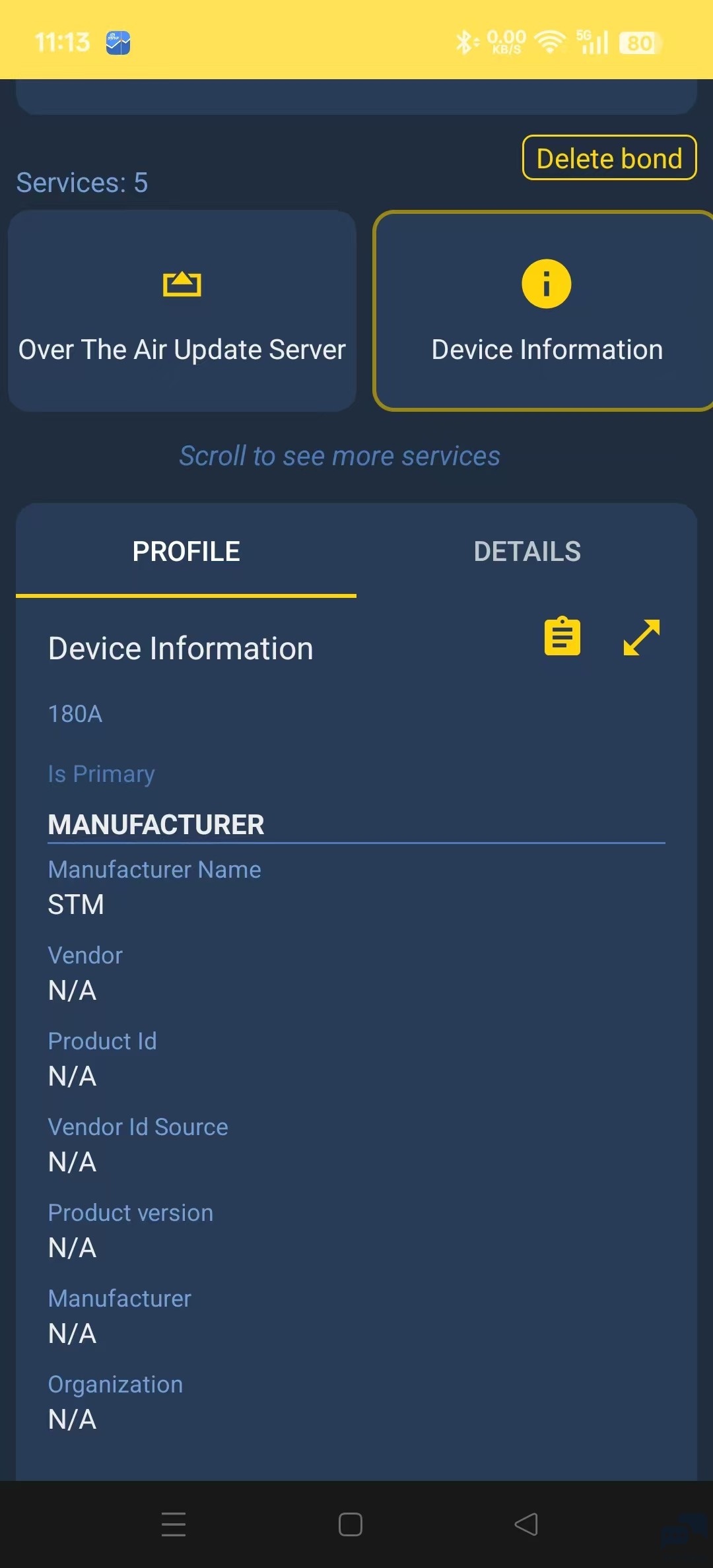

选择并使用支持 STM32WBA 的 BLE 收集器应用与设备交互。
给 STM32WBAxx Nucleo 开发板上电。

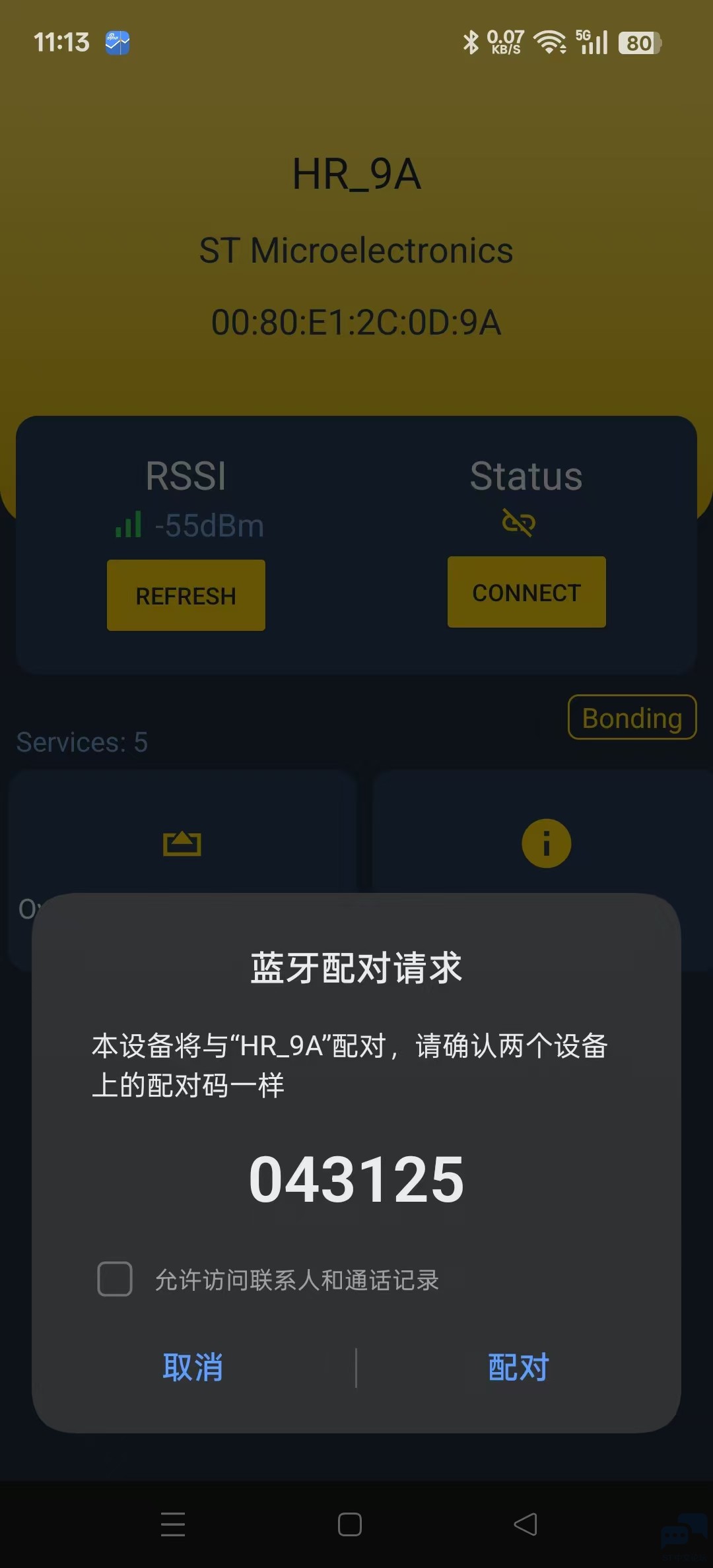

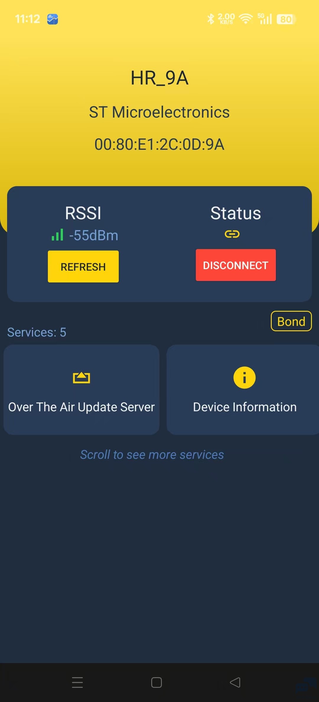

打开所选的远程交互界面,按照以下步骤操作:
在设备列表中找到名为 “HR__9A” 的设备(其中 “9A” 为蓝牙设备地址(BD ADDRESS)的最后两位);
连接该设备;

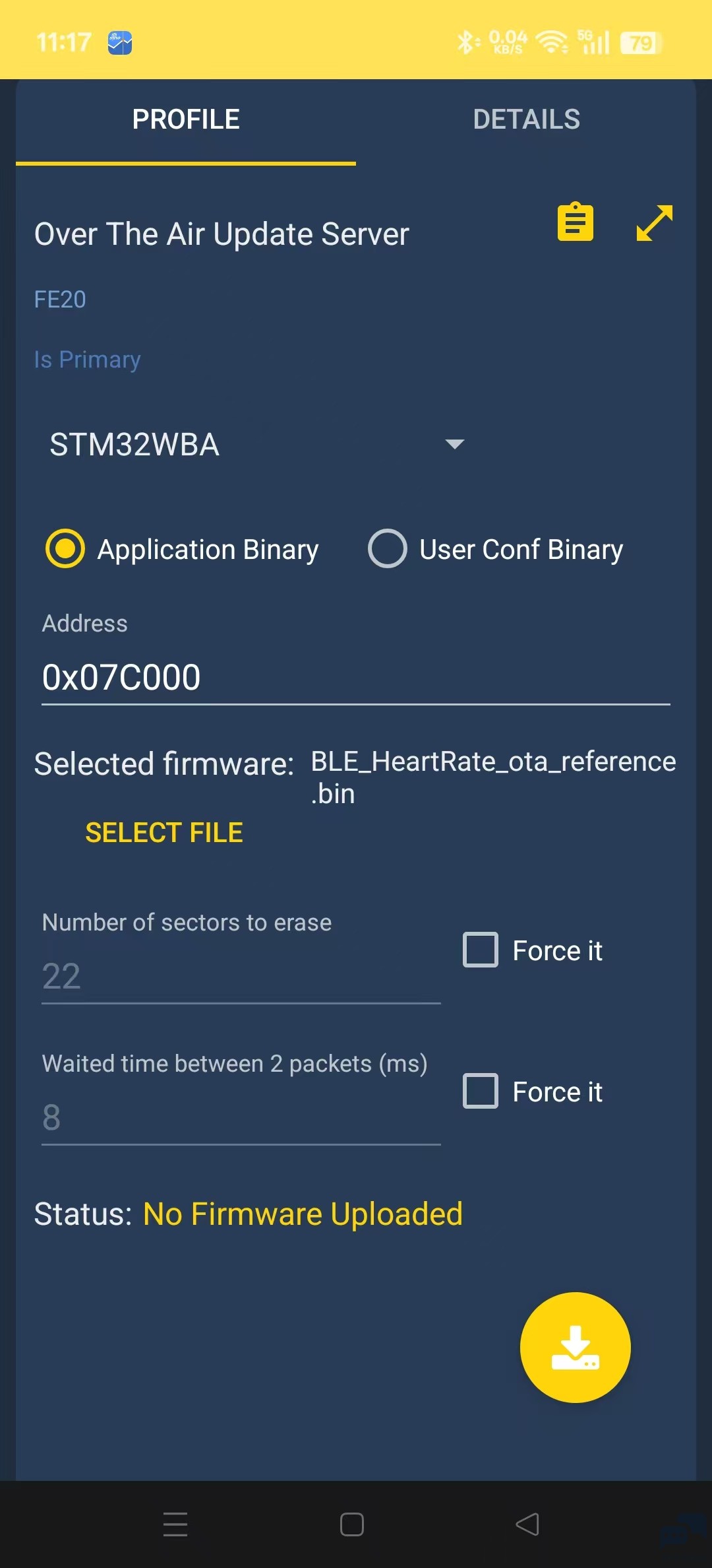

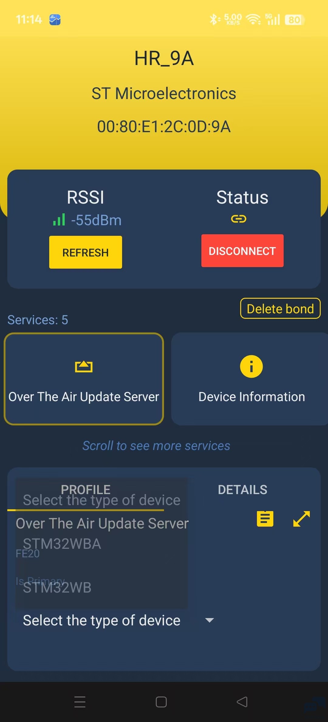

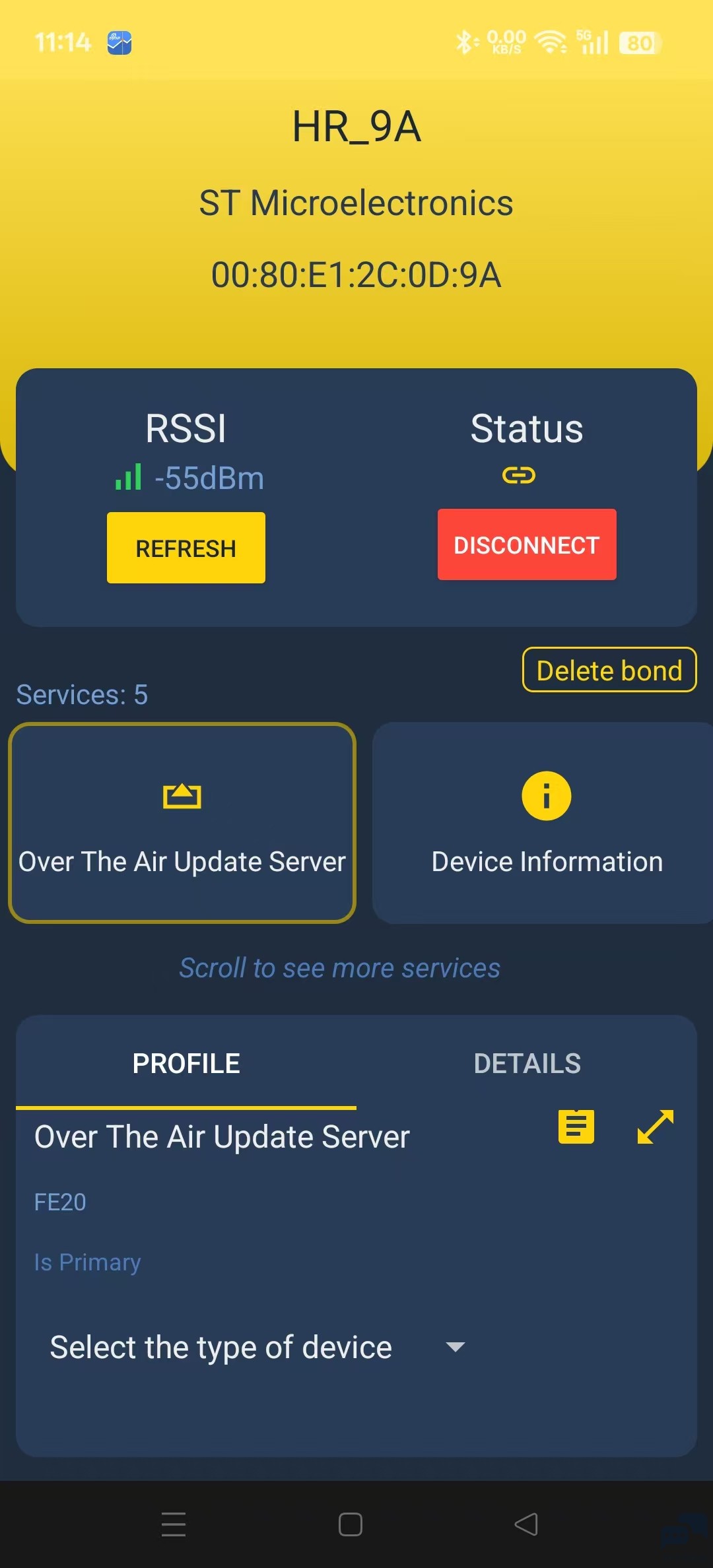

3.4空中固件更新(FUOTA)操作
空中固件更新(FUOTA)服务支持在当前应用运行过程中,接收并安装新的应用程序。
进入更新服务界面
在远程交互界面中,选择 “空中更新服务器服务面板(Over The Air Update Server service panel)”
选择设备类型与更新文件类型
选择 “STM32WBA” 设备类型;
该界面提供两种更新文件选择:“应用程序二进制文件(Application Binary)” 和 “用户配置二进制文件(User Conf Binary)”,需根据更新需求选择对应类型。

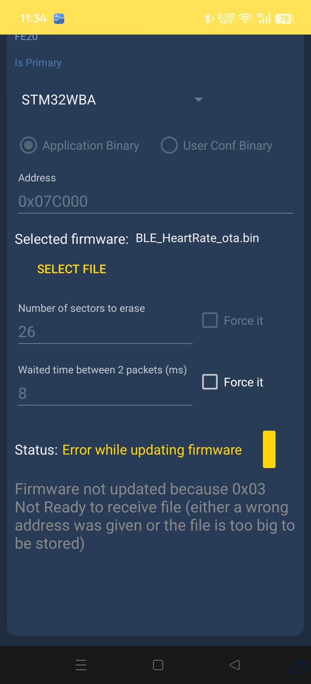

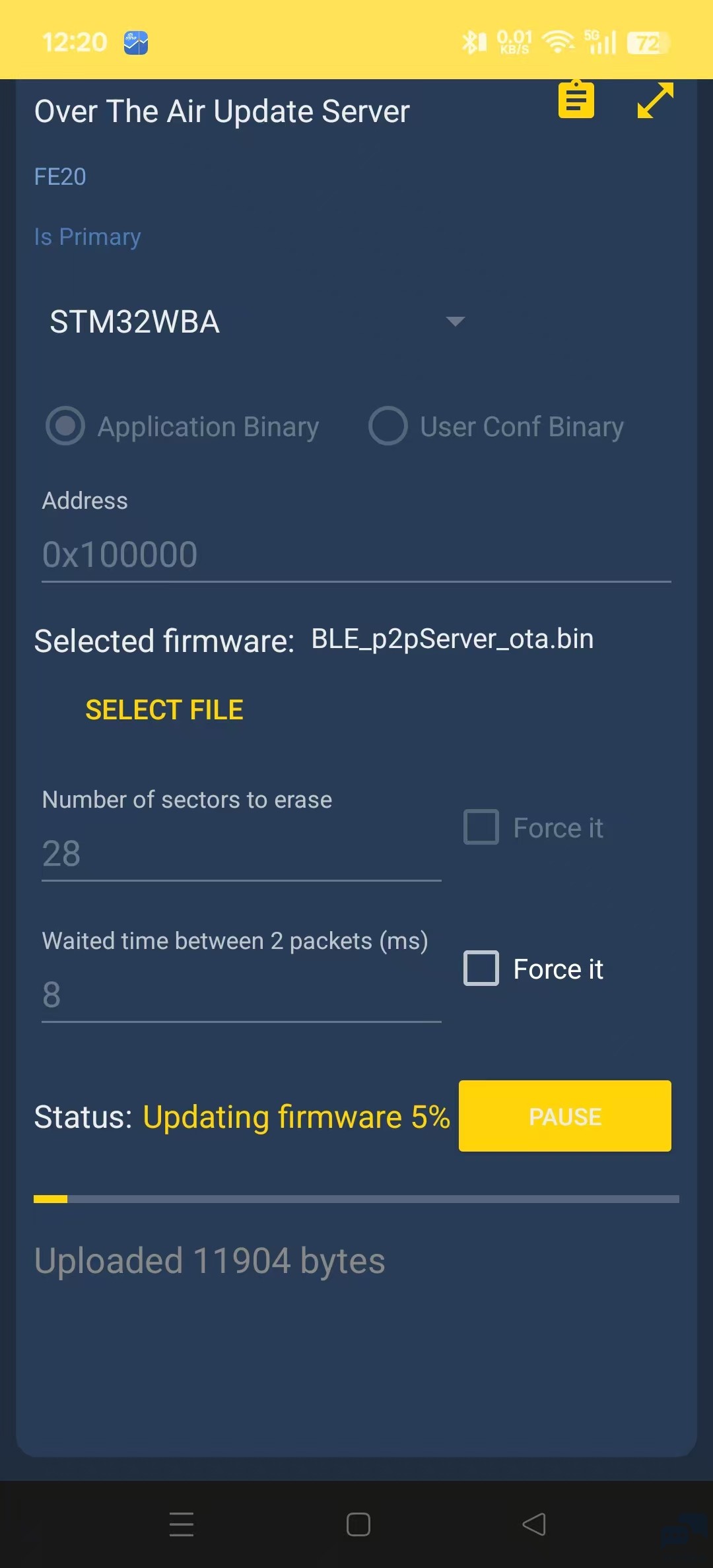

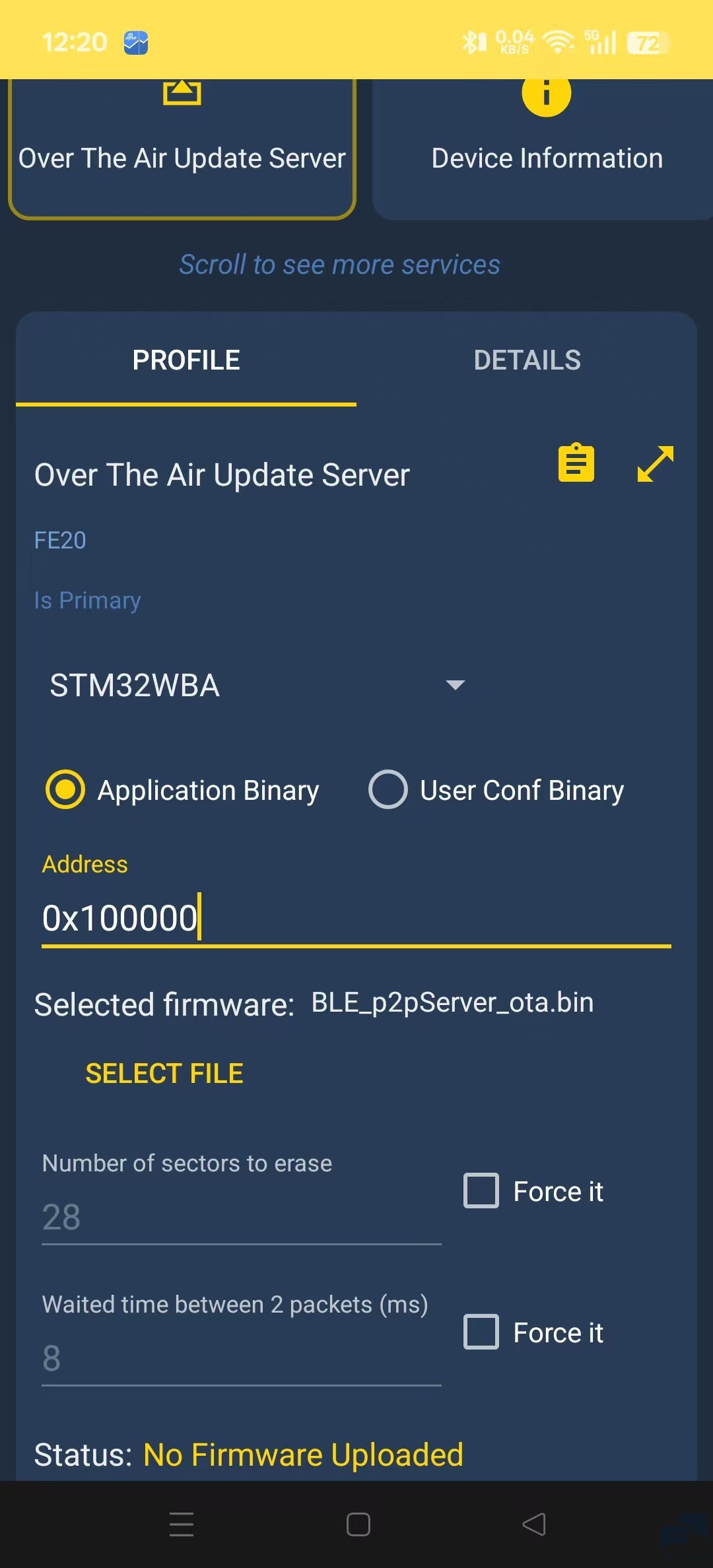

然后多次尝试都宣告失败,下载不成功。
其实是搞错了地址的含义,这里是地址偏移,而不是绝对地址,所以,移动到下一个空的位置就好
这时下载就可以成功
执行固件下载与重启,
选择待下载的二进制文件,界面会根据文件大小自动显示需擦除的页数,若有需要,也可手动修改擦除页数;
下载完成后,应用程序会自动重启,新固件生效。重启就可以更新到新的下载的应用程序了。

(2)地址偏移设置
  • 若选择 “应用程序二进制文件(Application Binary)”:地址偏移设为0x100000,新应用将下载至地址0x08100000
  • 若选择 “用户配置二进制文件(User Conf Binary)”:地址偏移设为0x0F6000,新应用将下载至地址0x080F6000

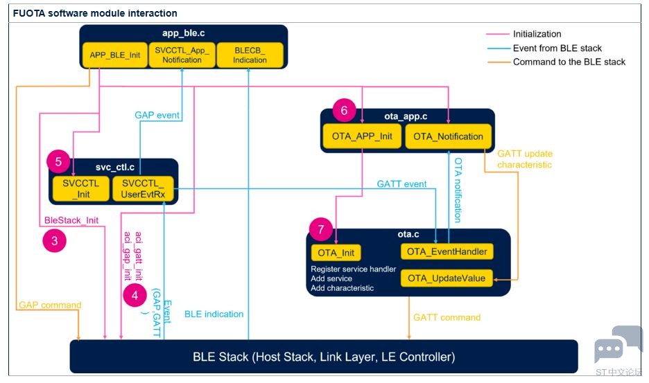

4.3 GAP 与 GATT 初始化及交互
  • 初始化交互 :在app_ble.c中完成 BLE 栈初始化(设为外围设备、配置广播参数 / 设备名 / UUID 并启动广播),调用svc_ctl.c中的服务控制器初始化函数SVCCTL_Init(),并通过SVCCTL_App_Notification()管理 GAP 事件(如连接完成、连接更新完成、断开连接,分别反馈连接间隔、新连接信息、断开原因);
  • 服务管理svc_ctl.c初始化注册处理器数量,通过SVCCTL_UserEvtRx()接收 BLE 主机栈事件,并转发至 GAP 事件处理器;
  • 应用层与服务层ota_app.c初始化 FUOTA 服务(调用ota.cOTA_Init())、应用上下文,擦除下载区,接收 FUOTA 服务通知;ota.c管理 FUOTA 服务规范,包括注册事件处理器、初始化服务 / 特征值,以及处理 GATT 事件(如写入请求、属性修改,反馈写入状态或通知应用状态变化)。
