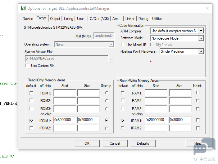

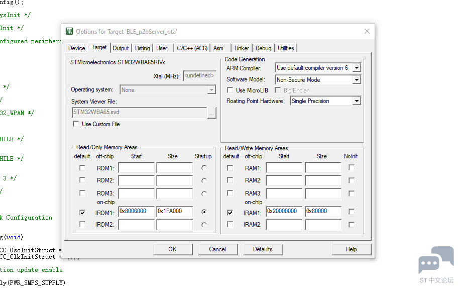

& s% I! E0 ]. B6 akeil 5 环境配置中如图2和图3所示:
# m5 M/ C6 u! N7 F: G, Z 4-2.png
! V: T+ {8 b2 e# C9 `+ w! e" j" g0 p图2* e1 d$ }5 a9 W
. p: I9 g- u0 u, b
$ g+ K4 Q+ v7 J3 L% g* Q" J3 J图3, I6 G" p! c+ @- P) b% `; V

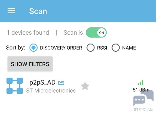

! ^9 O# ?5 L* H1 B" O7 c7 j+ I- u打开手机ST BLE Toolbox,会扫描到p2pS_AD,如图5所示:+ h: L- w+ ~& {, u! S; f
4-5.jpg , f, z7 ~6 {4 D/ I0 h4 Z3 @' P
图58 l- z; Q6 Y3 q+ \; E

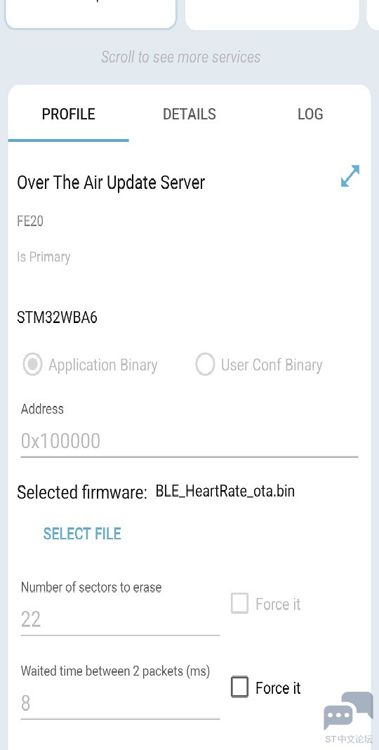

& w7 C0 u' P+ q1 f' U( J/ g+ B# R7 H点击connect,进入到p2pserver配置页面,选择Over The Air Update Server这个功能选项,选择Application Binary,Address 默认为0x100000.
8 N& v0 F0 ^) e# C, OSelected firmware: BLE_HeartRate_ota.bin,其他默认。点击Upload按钮,如图6所示:
3 G! z$ X: F0 B4 R2 X 4-6.jpg 4 L, o# l) a4 P# G( q8 f  F
图6

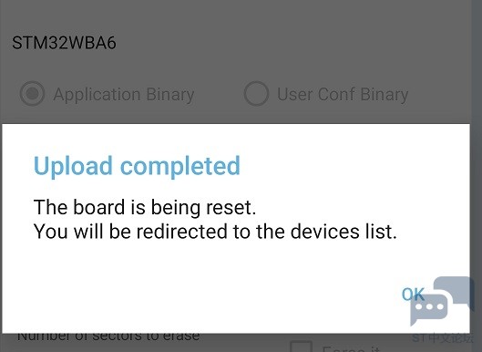

ota完成如图7所示:
5 R0 [" r2 J# C6 C图7& V0 z/ Y3 Z8 h7 S# Y

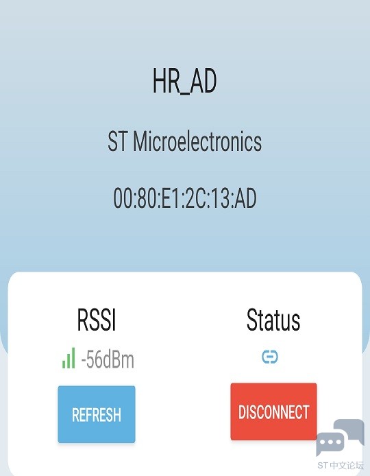

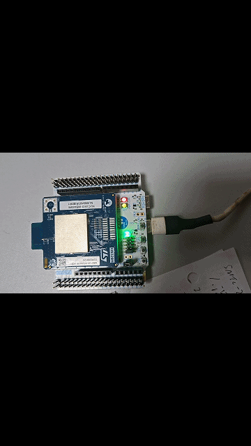

  C! a& ~4 u8 F8 p上电重启板卡,打开APP,可以看到能扫描出HR_AD,如图8所示:; n6 g/ v+ o. q
4-8.jpg ; W* @- X# o: o4 B
图87 n9 e8 K; R* g) U$ E

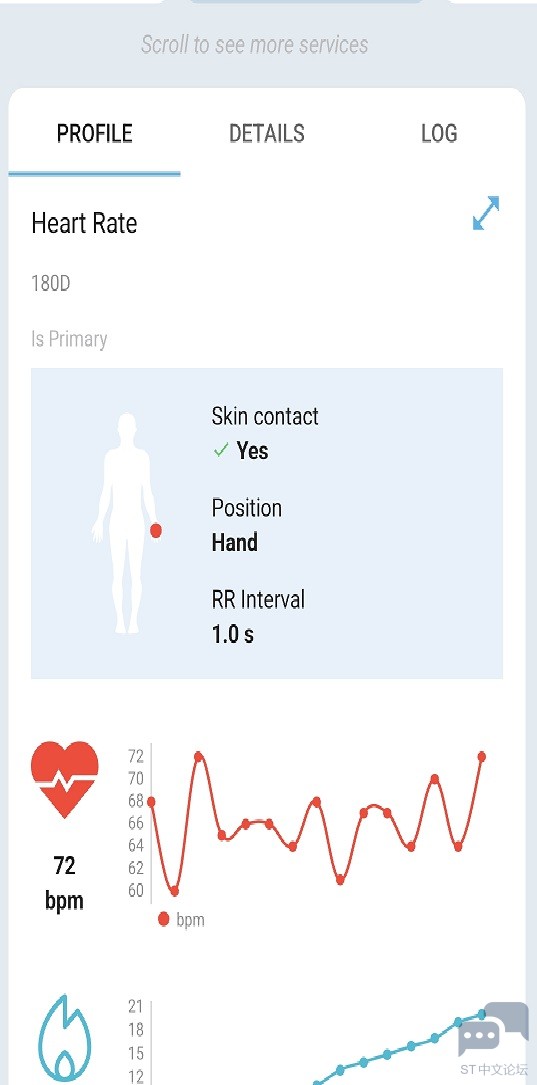

点击Connect,就是Heart Rate的运行数据了,如图9所示:, b! `7 D3 b$ D( d9 h. [
  {4 X% b6 C7 }- W9 D% S图9! u7 y& ~8 i! m& @1 g" ?
