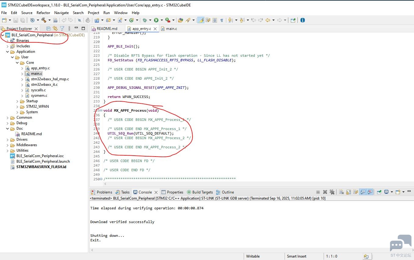

打开所选工具链,加载 BLE_SerialCom_Peripheral 项目;
重建所有工程文件,生成可执行文件并烧录到 STM32WBA Nucleo 板;

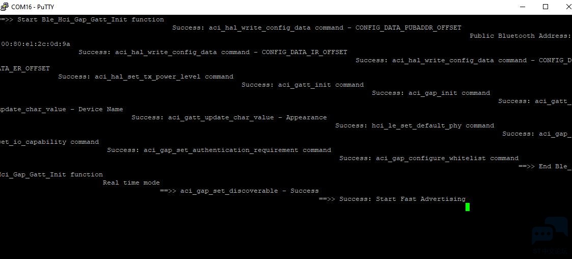

在电脑上打开 串口终端,配置参数:波特率 115200、本地回显(Local Echo)开启、按需配置 “Append LF”
准备中心设备:安装并打开 ST BLE Toolbox。
2.2 外设板复位并进入广播状态;
