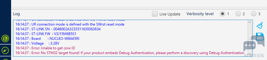

遂考虑是上次OTA后,把boot地址改了,影响到设备的正常boot。这种情况就得使用STM32CubeProgrammer。正常Connect肯定连不上,会报错,如图1所示:
6 ]& |6 w4 ]% D- P+ H- J2 D图1" J+ q5 B3 G! b" x

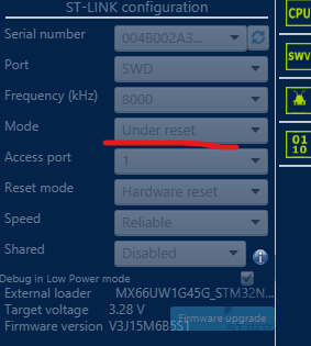

查了下资料,需要将Mode设置为under reset,可正常连接,' S  z5 V. T4 ]# U4 u' h" I/ u) v
如图2所示:6 `  Z$ Z3 C: t! A
5-2.png ) q$ Y+ c9 Y* w* ~: M+ i# J. Z; Z
图2

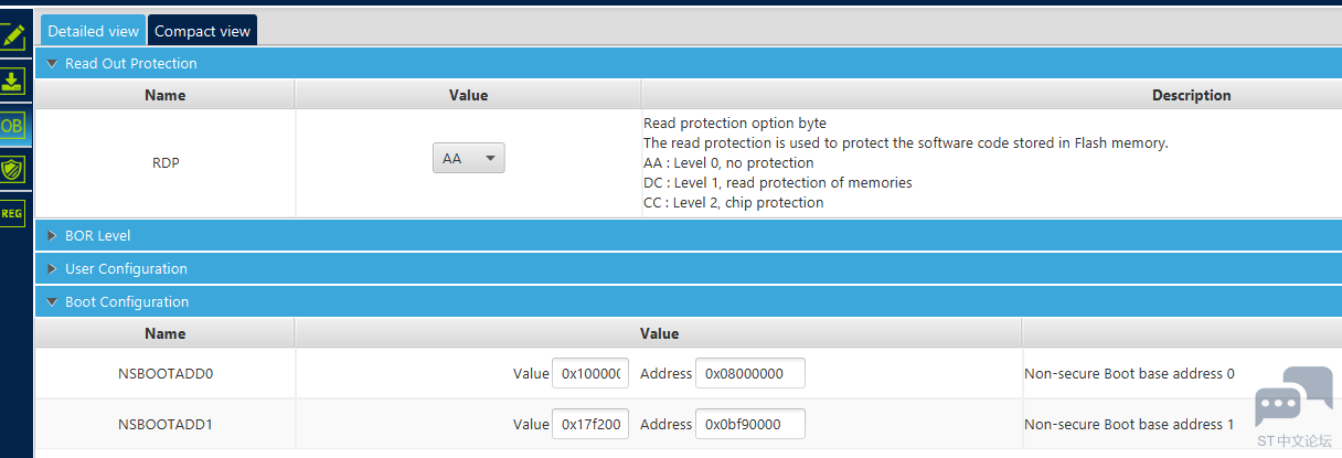

将OB中的RDP改到level0,Boot_ADD0 改回0x080000,点击Apply,如图3所示:
+ }& _# ^9 i9 n$ e0 b 5-3.png   T: {0 {* r7 ^, B4 Y9 L
图3
* I1 a' ~! \5 y- n
/ j" I' t$ E& W+ b5 v3 Y  u$ D下面的message 一栏会提示修改成功。回到编译环境依然识别不出芯片。+ O# o! d9 @- a: M+ o. a8 i/ G

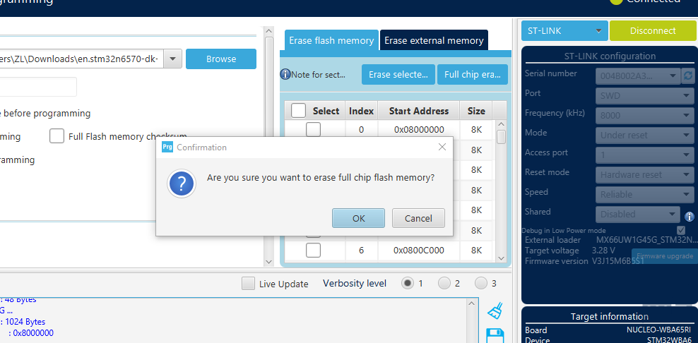

再回到CubeProgrammer,有一个full chip erase选项,点击擦除整个芯片,如图4所示:  H1 \, s7 v+ ]4 k( f" D
3 u, X) E8 w* C图4* X+ D" ], ~  L3 k
4 E+ C  V6 Y+ q5 ]7 D! T
这样再回到编译环境,就可以正常Debug其他程序了。' ]" B; o& R* V( {( {: h
