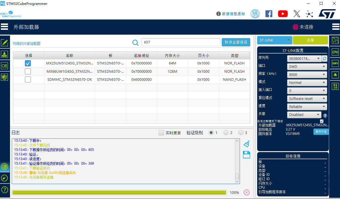

STM32N6系列的资料好少一下,咨询一下大家固件下载除了STM32CubeProgrammer还有没有其他好的方式? 目前使用NUCLEO-657X0-Q做代码调试,代码下载一直也是使用的Programmer。但是硬件需要确认投板,因为与FPGA和ETH通讯,所以占用了很多IO,不能使用跟evk上一样的八线NOR-flash(MX25UM51245),只能用四线的(W25Q256JVEIQ)。但是Programmer工具下载必须要先选定外部加载器后,再进行下载。
现在担心板子回来后Programmer工具如果不选择对应的nor-flash型号,就不能下载,那就麻烦了。希望大家能帮忙答疑一下。

目前最好的方式就是使用STM32CubeProgrammer,如果你要使用和官方不同的连接方式,需要写一个下载算法加一个启动的配置。
用四线的(W25Q256JVEIQ )可以自己写个下载算法加载的。
你可以先做个样板,打样测试好了再投产的
在外部管理器上改一下配置,注意不同厂家的参数是否有不同
[md]谢谢回复,目前项目比较急,就是没有打样的时间。
cube下配置是可以选的四线SPI,就是不知道下载固件这里有什么好的方法
STM32H7RS 库里面有完整的例程和IOC 文件,可以参考。原理是一样的。
