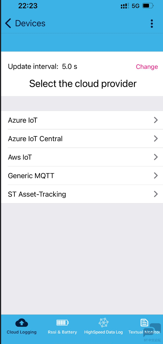

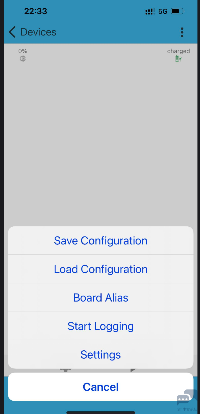

本来想通过BLE软件来读取温度、湿度、气压数据的,不知道咋回事
我这边的软件不显示,只能通过USB来读取数据了

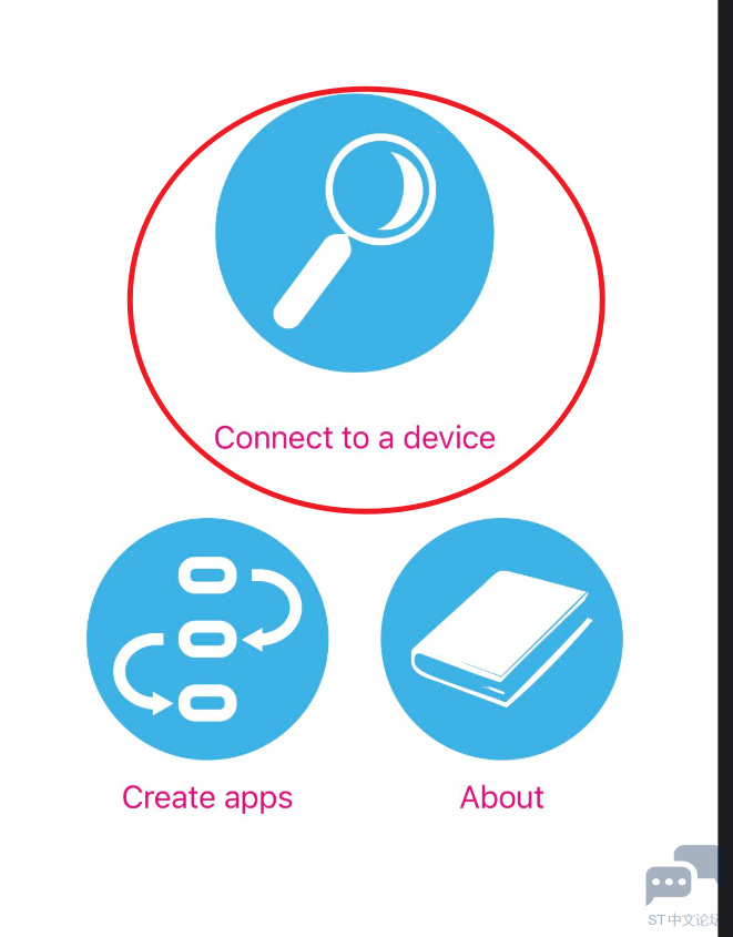

一、不成功的BLE Sensor Classi软件读取
没有什么数据显示,不知道咋回事,跟版本不知道有没关系,这边是4.20.1版本

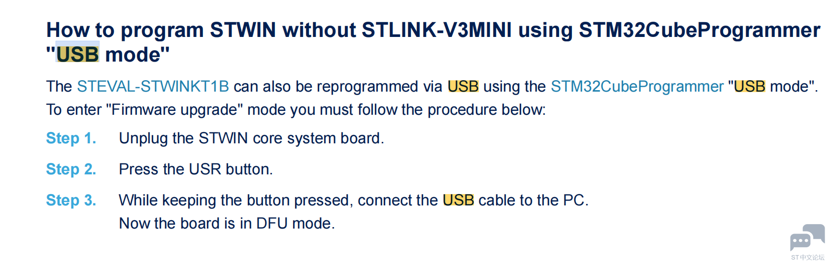

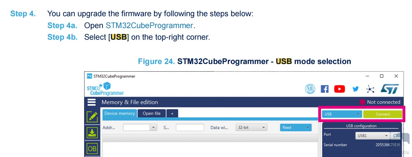

USB连接下载步骤:
①断开demo板供电
②按住USR按键
③按住USR按键的同时使用USB为demo供电,然后释放USR按键,demo进入DFU模式

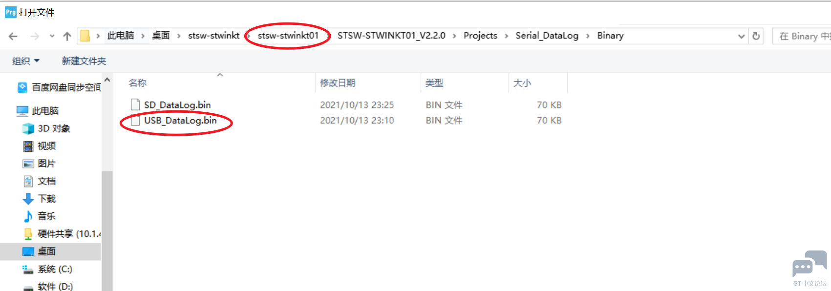

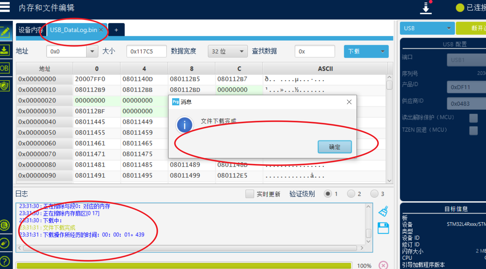

④打开STM32CubeProgrammer软件,使用USB连接demo板
⑤后续步骤不变,正常选择需要的bin文件,下载即可

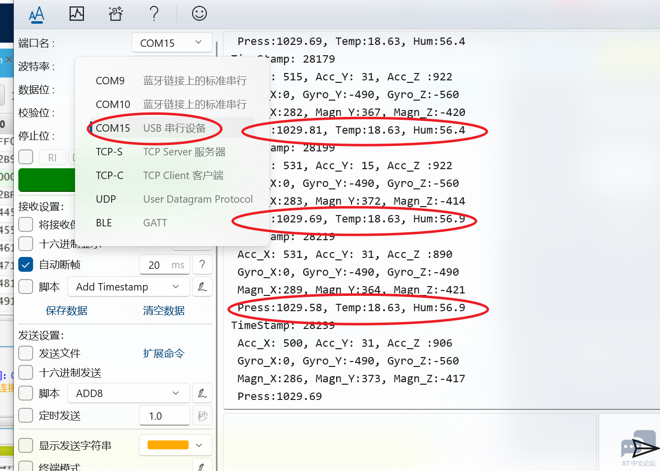

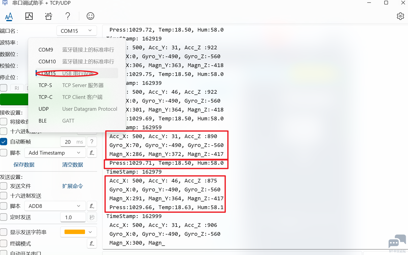

下载后,复位demo,将显示USB串行口,使用串口 软件打开即可
串口显示ACC、Gyro、Magn、大气压强、温度、湿度信息如上图。
将demo板进行不同角度、方向倾斜,数据变化如下面视频:

背影101 回答时间:2026-3-8 00:07:37

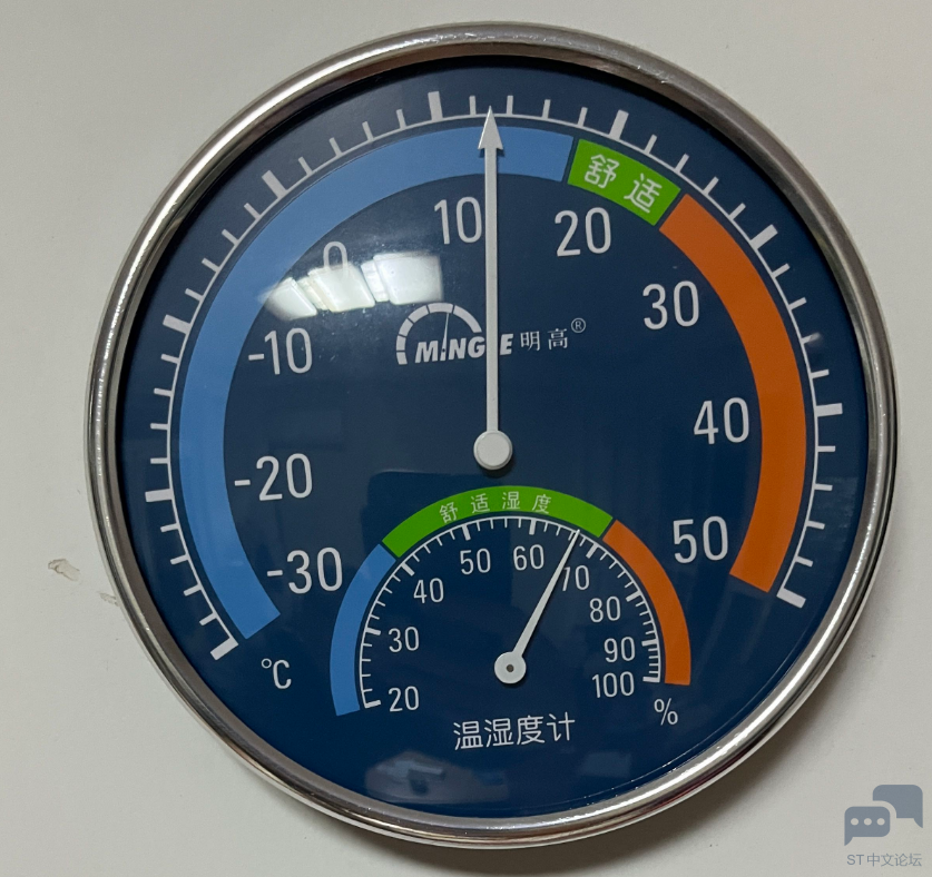

家里客厅有一个温湿度仪器,房间和客厅有点差距是可以理解的
后面到公司,跟公司的温湿度再测试对比下
