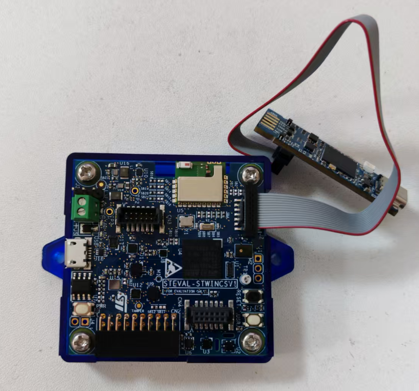

【STEVAL-STWINKT1B】:03读取HTS221温湿度
〃聪聪哥哥 发布时间:2026-3-30 11:22

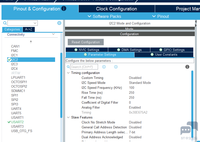

二:STM32 cube MX软件配置:

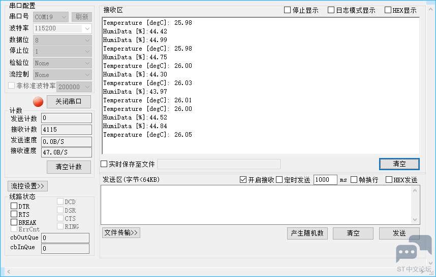

四:串口数据采集数据如下所示:
