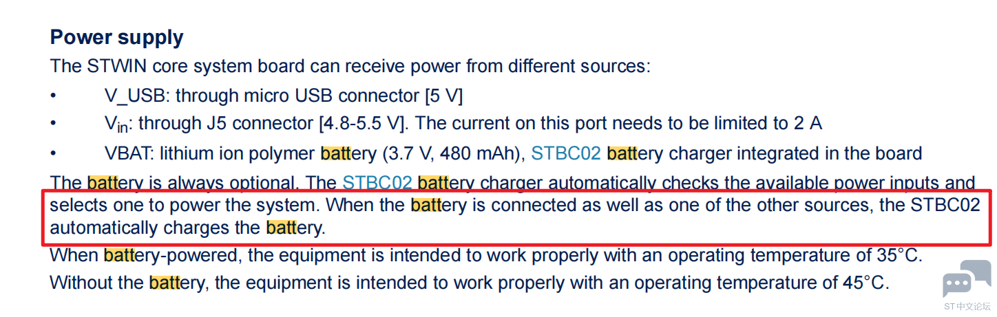

查阅资料发现
电池接上,在demo板工作时,自动为电池充电

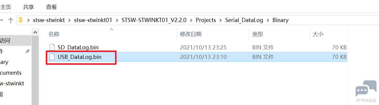

二、选择DataLog 固件
本次选择USB_DataLog固件

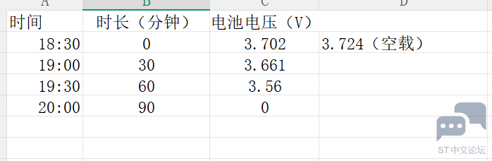

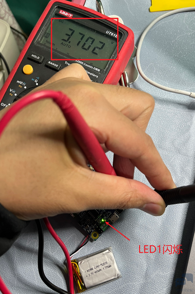

初始电池电压3.274V(空载)
给demo板供电后,电池电压3.702V

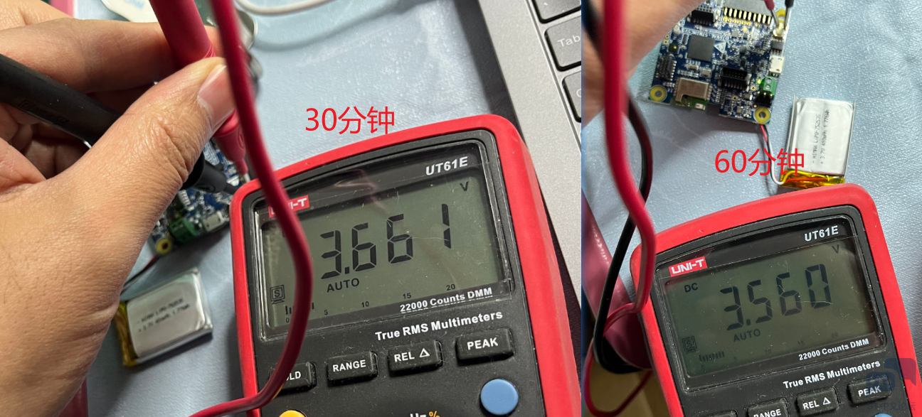

本次30分钟记录一次,数据如下

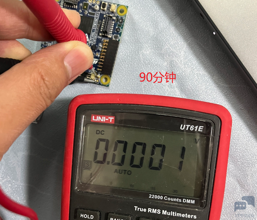

奇怪的是快90分钟的时候demo板LED1灯突然熄灭了
测量电压0V,以为会是低于某一个限定值的,实际上直接成0V了
这个有点不理解
如果从现象来看的话,实测 480 mAh 电池持续记录时长为90分钟。
