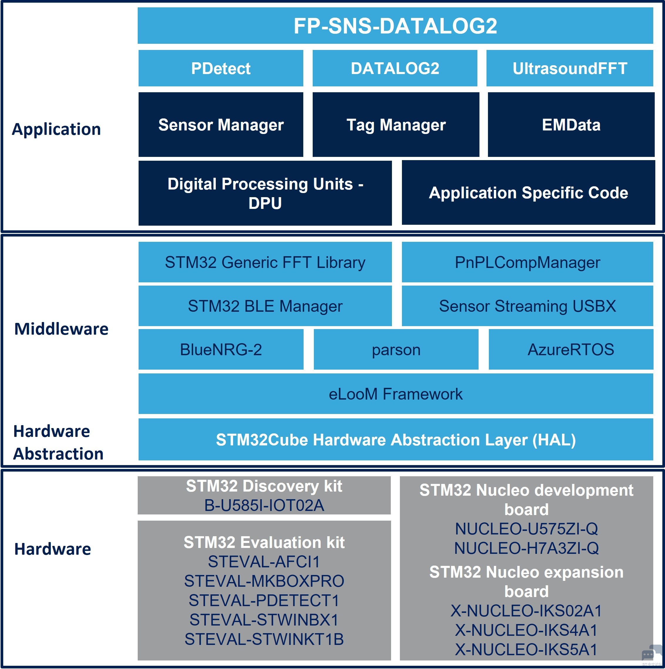

Datalog2的软件功能框图如下。
功能框图中的应用层 (Application)包含以下模块
  • PDetect:电源监控
  • DATALOG2:数据记录
  • UltrasoundFFT:超声波FFT运算
  • Sensor Manager:传感器管理
  • Tag Manager:数据标记管理
  • EMData:通用数据管理模块
  • Digital Processing Units - DPU:数字信号处理单元
  • Application Specific Code:应用程序代码
中间件 (Middleware)包含以下模块
  • STM32 Generic FFT Library:STM32 FFT 通用运算库
  • PnPLCompManager:数字孪生指令驱动
  • STM32 BLE Manager:STM32 BLE驱动
  • Sensor Streaming USBX:传感器数据USB数据流
  • BlueNRG-2:低功耗蓝牙驱动
  • parson:JSON文本解析模块
  • AzureRTOS:RTOS管理模块
  • eLoM Framework:ThreadX App管理模块
硬件抽象层 (Hardware Abstraction)
  • STM32Cube Hardware Abstraction Layer (HAL)

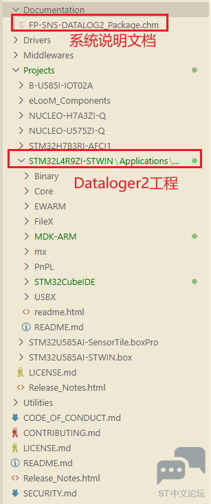

使用STM32CubeIDE导入FP-SNS-DATALOG2开发软件的fp-sns-datalog2\Projects\STM32L4R9ZI-STWIN工程,并烧录到开发板中。即可连接上位机获取开发板的传感器数据。

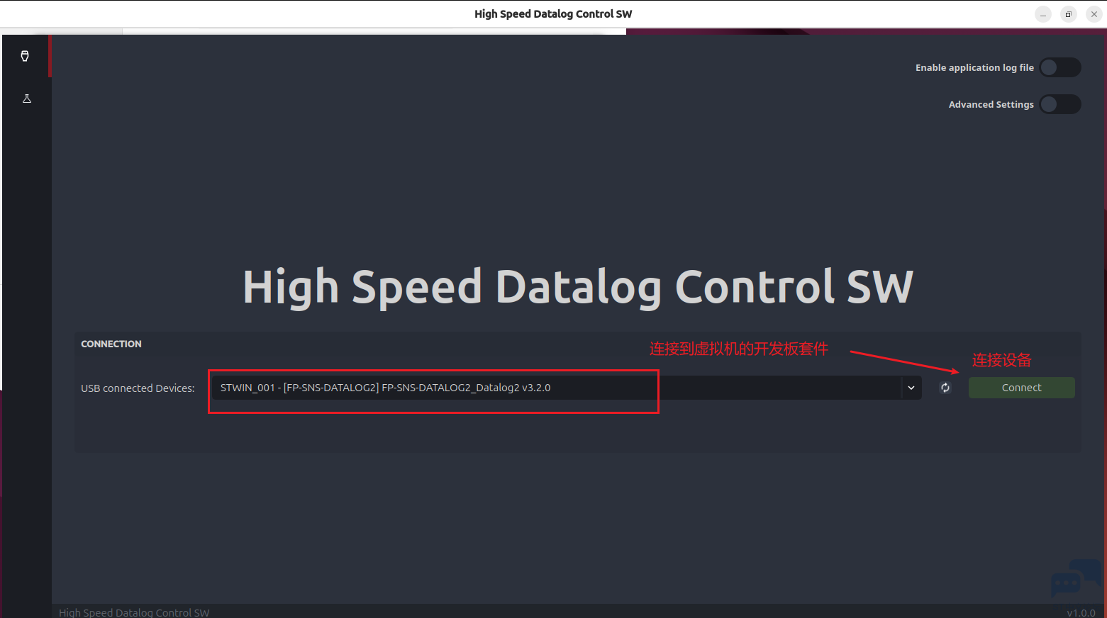

连接开发板到虚拟机,进入stdatalog-pysdk文件夹,激活其中的Python虚拟环境,并运行example文件夹中的GUI示例脚本。
./.venv/bin/activate
cd stdatalog_examples
python3 gui_applications/stdatalog/GUI/stdatalog_GUI.py

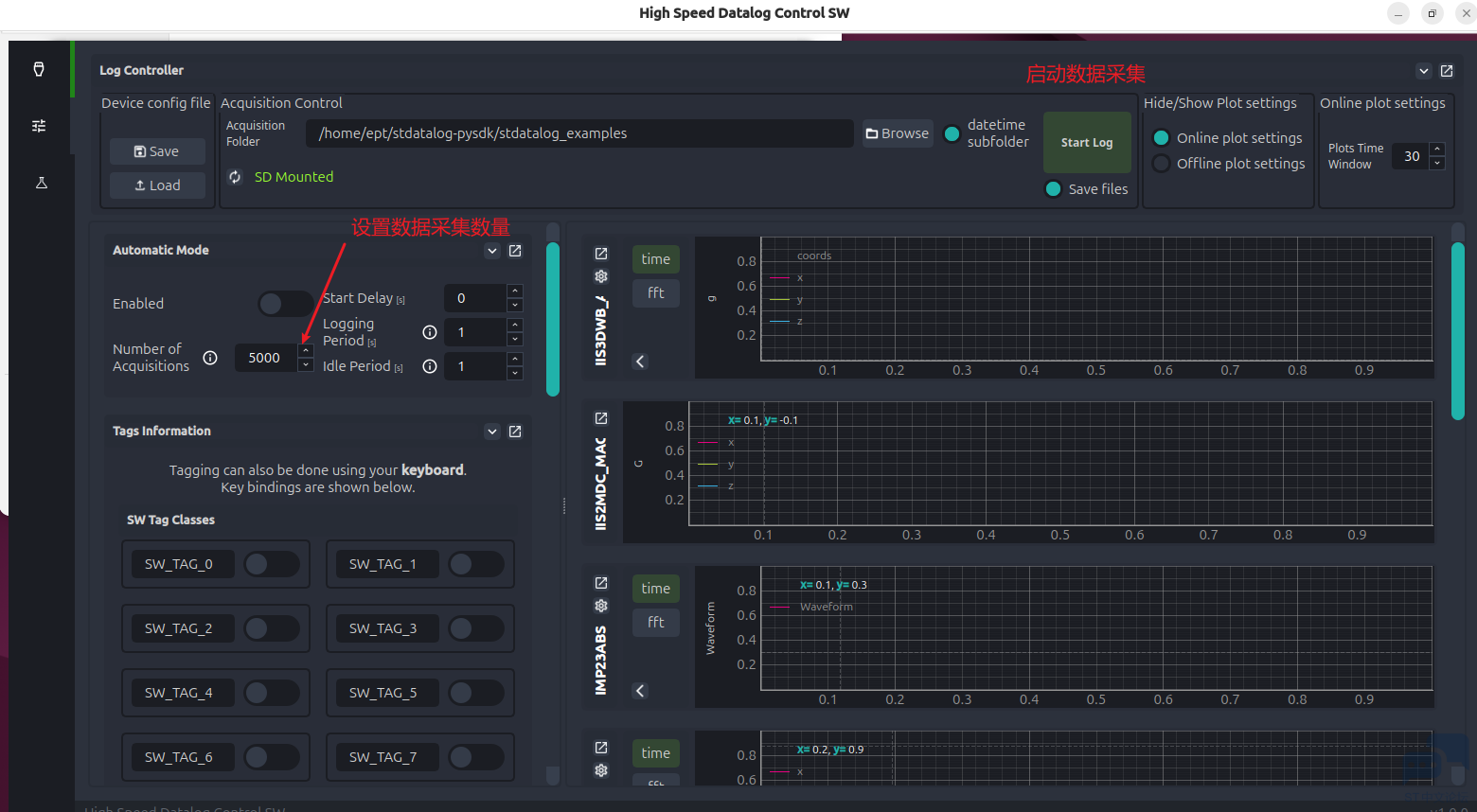

在弹出的界面中查看连接到虚拟机的开发板套件并连接
Connect_STWIN_USB_device.png 连接成功后,设置采集数据的数量并采集传感器数据

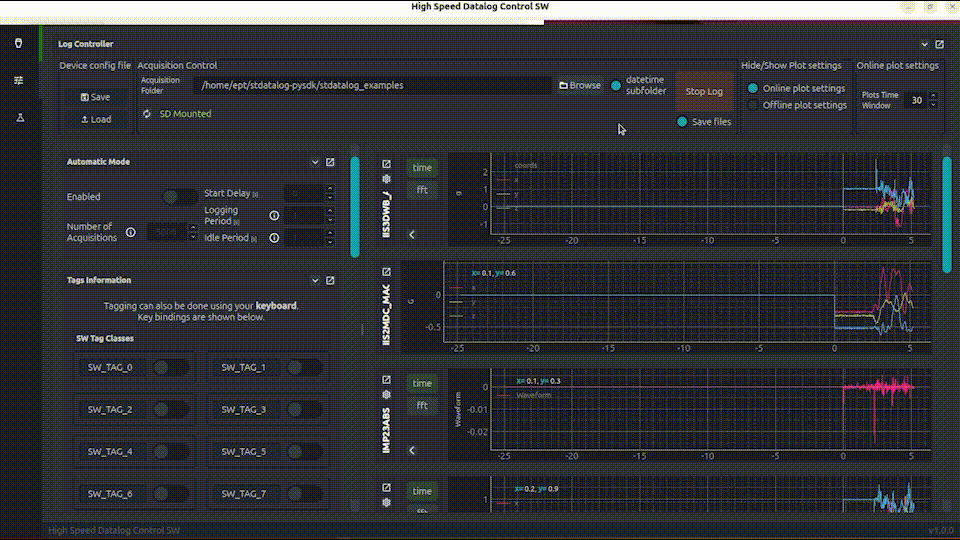

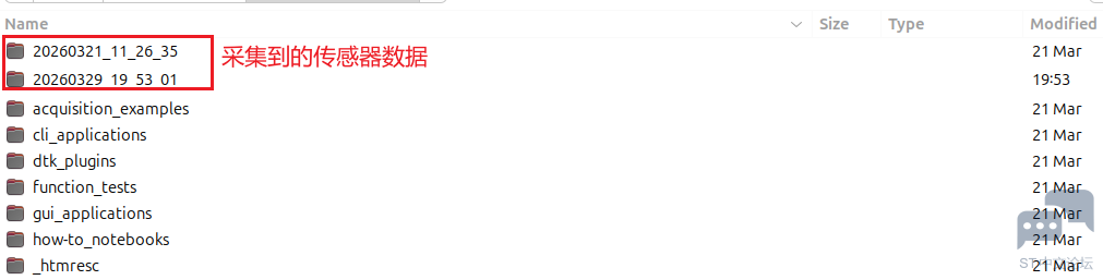

采集到的传感器数据可以在GUI界面指定的文件夹中找到和日期相关的数据记录。

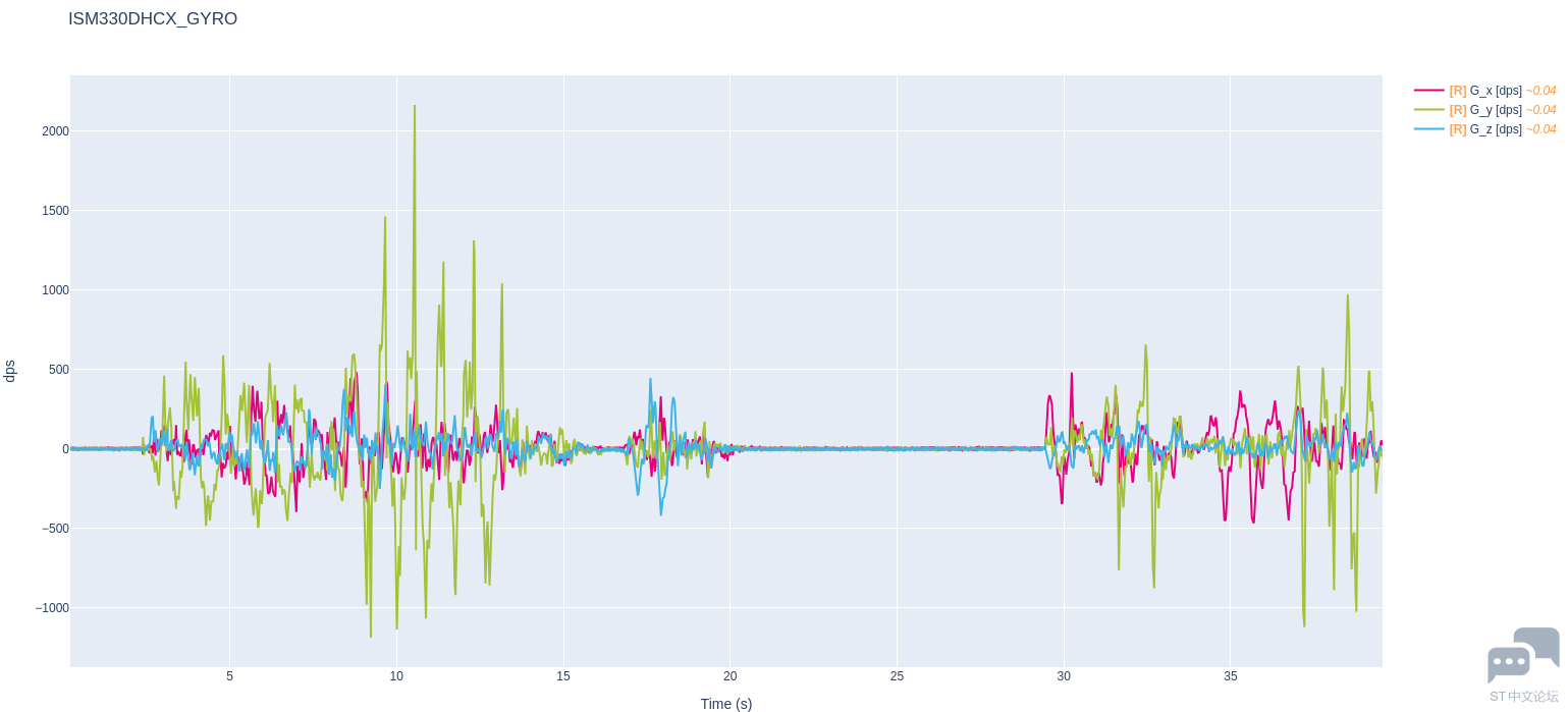

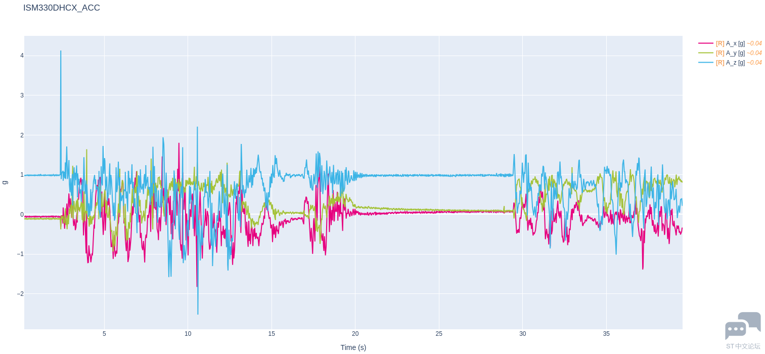

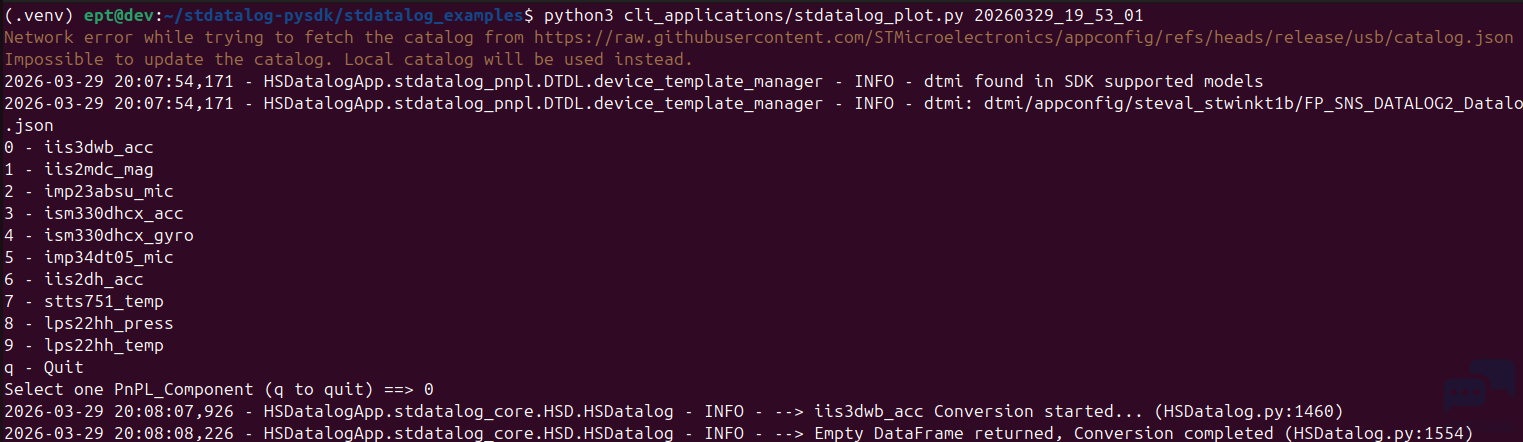

利用官方提供的cli_applications中的stdatalog_plot.py可以打印存储的传感器数据。

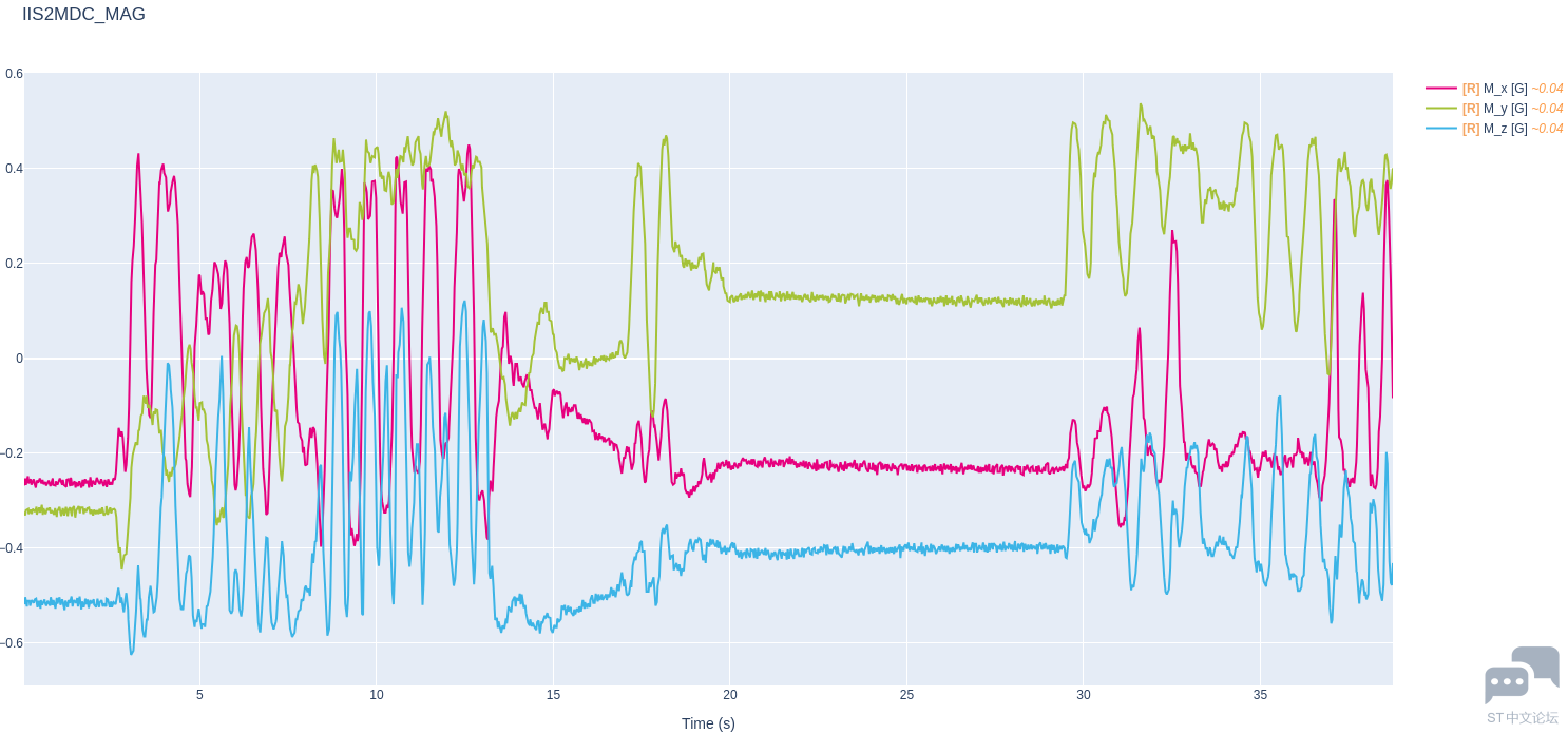

ISM330DHCX的加速度和陀螺仪数据的打印效果如下。
IIS2MDC_MAG磁力计的传感器数据打印效果如下
