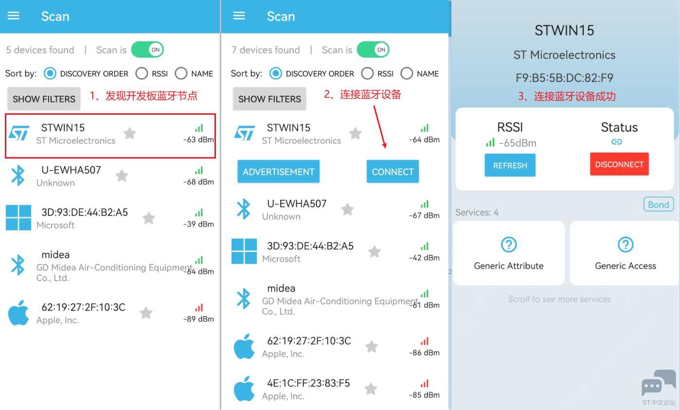

使用ST BLE Toolbox应用程序,可以发现周围的蓝牙设备,选择其中名称为"STWIN15"的蓝牙设备,并连接设备。

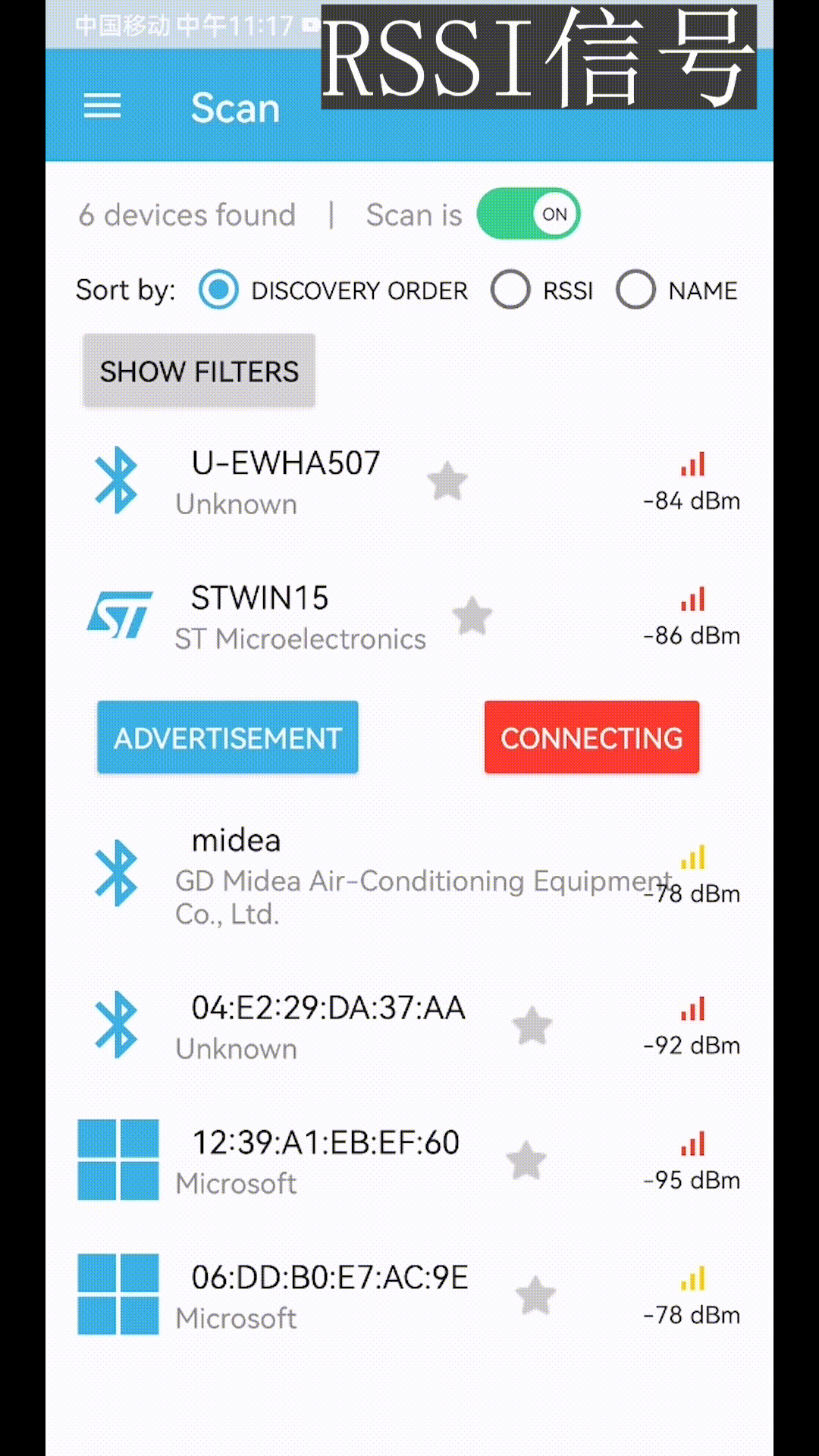

3、利用ST BLE Toolbox获取RSSI信息
在连接设备成功后,可以看到设备RSSI信号强度,根据这一信号参数的强弱,来判断设备连接是否有效,能否建立有效连接。
在室内没有遮挡物的情况下,使用ST BLE Toolbox可以在8米范围内保持连接,而在信号接收差的楼道环境中,在8米范围时会中断设备的连接。
