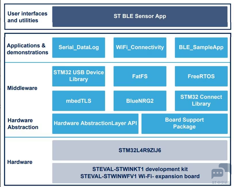

套件中使用到到的软件栈结构如下。
1、示例程序
开发套件中提供的BLE_SampleApp,实现初始化硬件、蓝牙软件栈,传感器数据管理等功能。系统在上电后的程序运行逻辑如下:
  • 初始化硬件和时钟;
  • 配置并复位传感器片选引脚;
  • 初始化板卡:
    • USB外设 (用于调试)
    • LED1指示灯
    • 环境传感器
  • 初始化蓝牙低功耗软件栈
  • 初始化蓝牙低功耗服务
  • 初始化定时器
  • 主循环:
    • LED管理
    • 低功耗蓝牙时间管理
    • 环境传感器数据管理

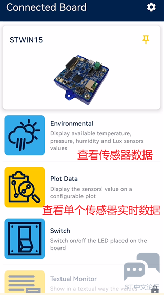

2、利用ST BLE Sensor获取显示数据

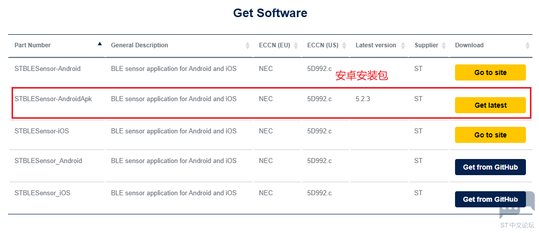

ST提供ST BLESensor App应用程序用于获取STEVAL-STWINKT1的传感器数据。
https://www.st.com/en/embedded-software/stblesensor.html
在官网可以在下载到apk安装文件。

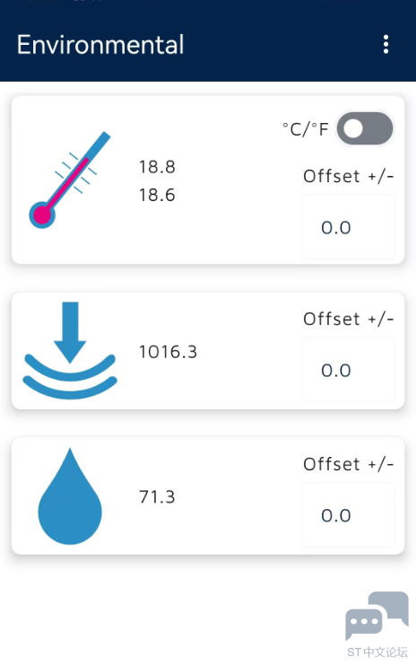

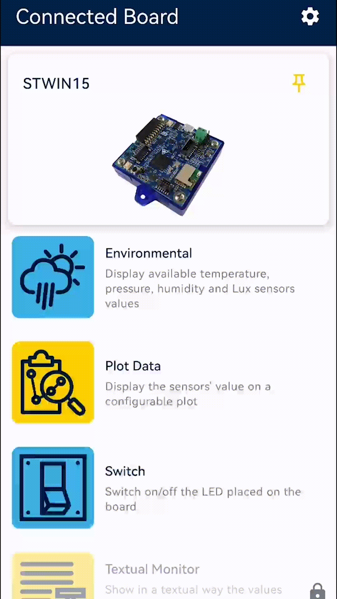

运行应用程序,连接开发板在控制界面能通过不同的方式查看板载环境传感器数据
选择Environmental选项卡,进入温度、湿度和气压传感器数据显示界面,查看相应的传感器数据。
使用Plot Data选项卡,则可以查看实时的传感器采样值。
