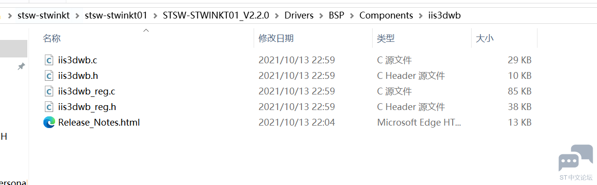

二、需添加的组件
在上述组件的基础上还需要添加用于测试振动信息的代码
使用BSP中官网代码即可
路径:C:\Users\JHC\Desktop\stsw-stwinkt\stsw-stwinkt01\STSW-STWINKT01_V2.2.0\Drivers\BSP\Components\iis3dwb

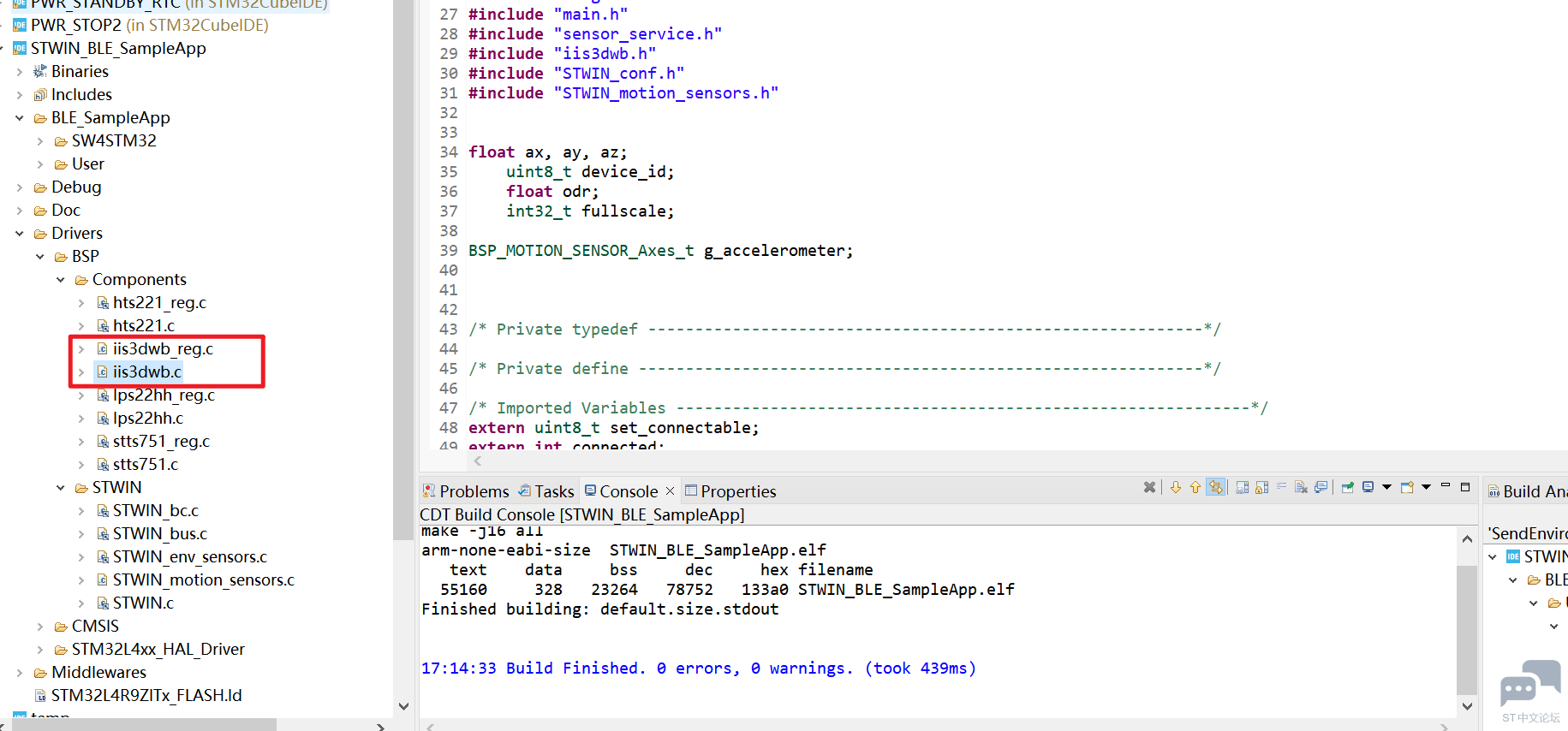

①使用IDE软件打开官方例程BLE_SampleApp
②添加需要的BSP程序
这里直接拖动就可以(左键点文件,拖到此目录下)
③代码修改

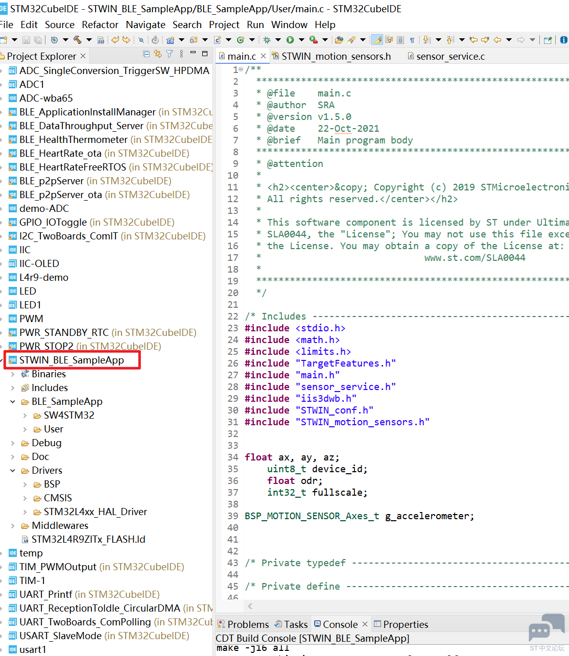

添加头文件
include "iis3dwb.h" // IIS3DWB加速度计驱动
include "STWIN_conf.h" // STWIN板级配置
include "STWIN_motion_sensors.h" // 运动传感器接口
增加全局变量
float ax, ay, az; // 加速度值(单位:g) uint8_t device_id; // 传感器ID float odr; // 输出数据率 int32_t fullscale; // 满量程范围 BSP_MOTION_SENSOR_Axes_t g_accelerometer; // 加速度数据结构

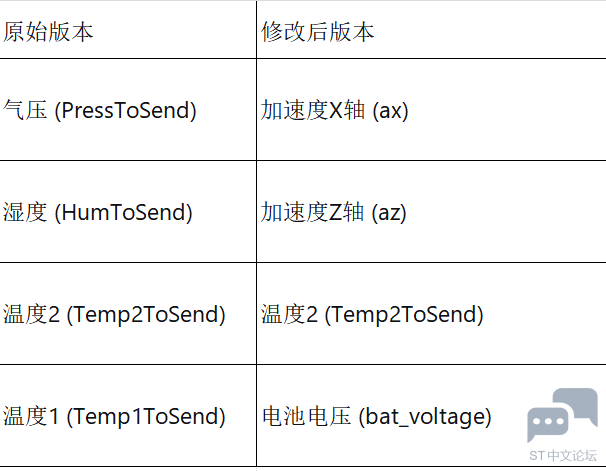

修改传感器发送函数里面的参数为所需参数
原函数:
Environmental_Update(PressToSend, HumToSend, Temp2ToSend, Temp1ToSend);
改为:
// 添加了电池电压读取 uint16_t bat_vol; BSP_BC_GetVoltage(&bat_vol);
// 修改了Environmental_Update的参数 Environmental_Update(ax, az, Temp2ToSend, (float)bat_vol/1000.0f);

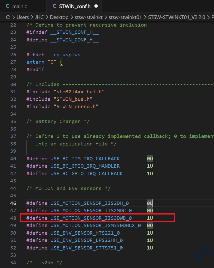

再次此基础上可以编译以及烧录,但是振动数据就是没有
通过查询资料才知道,需要在STWIN_conf.h文件中将IIS3WB使能(将0改为1)
如下图
